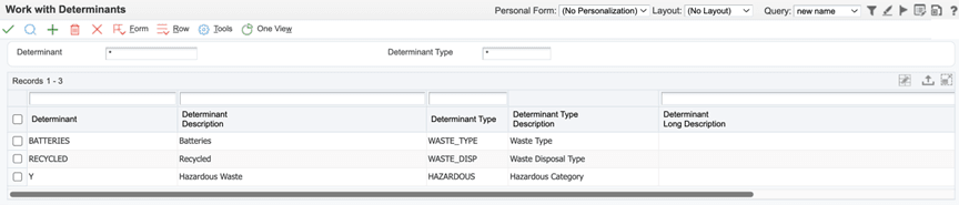

1 : Configurer des déterminants
Créer des déterminants pour suivre les types de déchets (par exemple, les piles dangereuses) :
  1. Connectez-vous au client Web EnterpriseOne.
  2. Dans les menus EnterpriseOne, sélectionnez Configuration du cadre de durabilité (G20S41), puis Déterminants (P20S05).
  3. Dans l'écran Utiliser les déterminants, cliquez sur Ajouter pour ouvrir l'écran Révision des déterminants (W20S05C).
  4. Pour chaque ligne, entrez des valeurs dans les champs suivants pour la colonne correspondante :
    Champ Valeur
    Déterminant BATTERIES
    Description du déterminant Batteries
    Type de déterminant WASTE_TYPE
    Déterminant RECYCLED
    Description du déterminant Recycled
    Type de déterminant WASTE_DISP
    Déterminant Y
    Description du déterminant Hazardous Waste
    Type de déterminant HAZARDOUS
  5. Cliquez sur OK pour enregistrer les déterminants.
  6. Une description de sample-image-1.png suit
    Écran Utiliser les déterminants

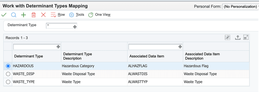

2 : Mapper le type de déterminant
Pour stocker les déterminants dans la table des grands livres d'activités, mappez les types de déterminants aux colonnes correspondantes.
  1. Dans les menus EnterpriseOne, sélectionnez Configuration du cadre de durabilité (G20S41), puis Mappage des types de déterminant (P20S09).
  2. Dans l'écran Utiliser le mappage des types de déterminant, cliquez sur Ajouter pour ouvrir l'écran Révision de mappage des types de déterminant (W20S09B).
  3. Entrez les mappages suivants dans le tableau pour les deux types de déterminants :
  4. Champ Valeur
    Élément de données associé ALHAZFLAG
    Élément de données associé ALWASTDIS
    Élément de données associé ALWASTTYP
  5. Cliquez sur OK pour enregistrer les modifications.
    Utiliser l'écran Mappage des types de déterminant

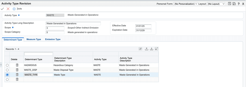

3 : Définir le type d'activité pour les déchets générés dans les opérations
  1. Dans les menus EnterpriseOne, sélectionnez Configuration du cadre de durabilité (G20S41), puis Types d'activité (P20S01).
  2. Dans l'écran Utiliser les types d'activité, cliquez sur Ajouter pour ouvrir l'écran Révision de type d'activité(W20S01D).
  3. Entrez les valeurs suivantes :
    • Type d'activité : WASTE
    • Description longue du type d'activité : Waste Generated in Operations
    • Portée : 3
    • Catégorie de portée : 5
    • Dans l'onglet Types de déterminant, créez trois rangées, chacune pour les types de déterminant : WASTE_TYPE, WASTE_DISP et HAZARDOUS.
    • Une description de sample-image-1.png suit
      Onglet Type de déterminant

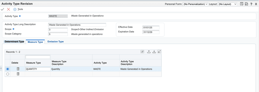

    • Entrez le type de mesure QUANTITY dans le champ Type de mesure de la grille de détails de l'onglet Type de mesure.
      Onglet Type de mesure

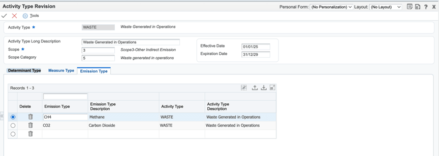

    • (Facultatif) Entrez les types d'émission pour le type d'activité Déchets dans le champ Type d'émission de l'onglet Types d'émission : CH4, CO2.
      Onglet Type d'émission

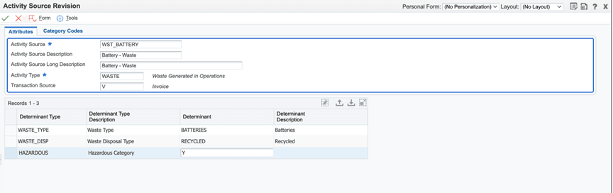

4 : Définir la source d'activité
Pour représenter de manière unique la source des déchets générés par les activités opérationnelles et ses caractéristiques pertinentes, et ainsi permettre une sélection précise des facteurs d'émission, nous désignerons WST_BATTERY comme source de l'activité.
  1. Dans les menus EnterpriseOne, sélectionnez Configuration du cadre de durabilité (G20S41), puis Source d'activité(P20S07).
  2. Dans l'écran Utiliser les types d'activité, cliquez sur Ajouter pour ouvrir l'écran Révision de source d'activité (W20S07C).
    • Source de l'activité : WST_BATTERY
    • Description de la source d'activité : Battery - Waste
    • Source de la transaction : V (pour spécifier la source du bon ou de la facture)
    • Déterminant : BATTERIES, RECYCLED et Y (dans les trois rangées)
  4. Cliquez sur OK pour enregistrer les modifications.
  5. Une description de sample-image-1.png suit
    Formulaire de révision de la source d'activité

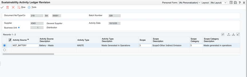

Entrer l'enregistrement d'activité de durabilité dans le livre d'activités (P20S11)
  1. Dans les menus EnterpriseOne, sélectionnez Traitement du cadre de durabilité (G20S10), puis Livre des activités de durabilité(P20S11).
  2. Dans l'écran Livre de l'activité de durabilité, cliquez sur Ajouter pour ouvrir l'écran Version du livre de l'activité de durabilité.
  3. Entrez les valeurs suivantes dans les sections d'en-tête et de détails :
    • Fournisseur : 4343
    • Unité d'affaires : 1
    • Date de l'activité : System Date
    • Quantité de ressources : 500
    • Ressource UoM : EA
    • Montant de la transaction : 2000
    • Remarque : December-Waste
  4. Cliquez sur OK pour enregistrer l'enregistrement.
    Formulaire de révision du livre pour les activités de durabilité
