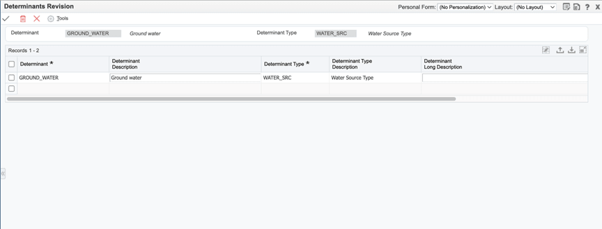

1 : Configurer des déterminants
  1. Connectez-vous au client Web EnterpriseOne.
  2. Dans les menus EnterpriseOne, sélectionnez Configuration du cadre de durabilité (G20S41), puis Déterminants (P20S05).
  3. Dans l'écran Utiliser les déterminants, cliquez sur Ajouter pour ouvrir le formulaire Révision des déterminants (W20S05C).
  4. Entrez des valeurs dans les champs suivants pour la colonne correspondante :
    • Déterminant : GROUND_WATER
    • Description : Ground Water
    • Type de déterminant : WATER_SRC
  5. Cliquez sur OK pour enregistrer le déterminant.
    Une description de sample-image-1.png suit
    Formulaire Révision des déterminants

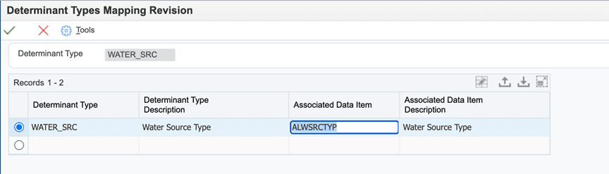

2 : Mapper le type de déterminant
Pour stocker les déterminants dans la table des grands livres d'activités, mappez les types de déterminants aux colonnes correspondantes.
  1. Dans les menus EnterpriseOne, sélectionnez Configuration du cadre de durabilité (G20S41), puis Mappage des types de déterminant(P20S09).
  2. Dans l'écran Utiliser le mappage des types de déterminant, cliquez sur Ajouter pour ouvrir l'écran Révision de mappage des types de déterminant (W20S09B).
  3. Entrez les mappages suivants pour le type de déterminant :
    • Élément de données associé : ALWSRCTYP
  4. Cliquez sur OK pour enregistrer l'enregistrement.
  5. Une description de sample-image-1.png suit
    Écran Révision de mappage des types de déterminant

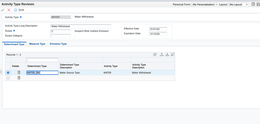

3 : Définir le type d'activité pour le retrait d'eau
  1. Dans les menus EnterpriseOne, sélectionnez Configuration du cadre de durabilité(G20S41), puis Types d'activité(P20S01).
  2. Dans l'écran Utiliser les types d'activité, cliquez sur Ajouter pour ouvrir l'écran Révision de type d'activité(W20S01D).
  3. Entrez les valeurs suivantes :
    • Type d'activité : WATER
    • Description longue du type d'activité : Water Withdrawal
    • Portée : NA
    • Dans l'onglet Types de déterminant, entrez WATER_SRC dans la colonne Type de déterminant.
    Onglet Type de déterminant de l'écran Révision de type d'activité

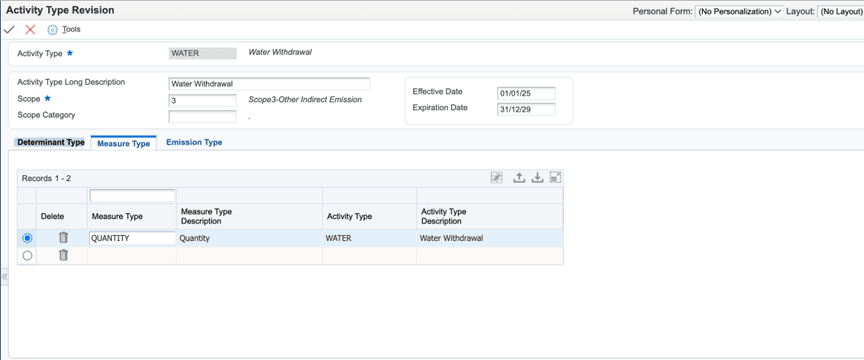

  4. Entrez le type de mesure QUANTITY dans le champ Type de mesure de l'onglet Type de mesure.
    Onglet Type de mesure de l'écran Version du type d'activité
  6. Cliquez sur OK pour enregistrer l'enregistrement.

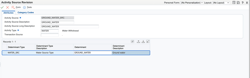

4 : Définir la source d'activité
Pour représenter de manière unique la source de l'eau retirée en tant qu'eau souterraine, configurez GROUND_WATER_SRC en tant que source d'activité dans le système.
  1. Dans les menus EnterpriseOne, sélectionnez Configuration du cadre de durabilité (G20S41), puis Source de l'activité (P20S07).
  2. Dans l'écran Utiliser la source de l'activité, cliquez sur Ajouter pour ouvrir l'écran Révision de la source de l'activité(W20S07C).
    • Source de l'activité : GROUND_WATER_SRC
    • Description de la source d'activité : Ground Water
  4. Cliquez sur OK pour enregistrer les modifications.
    Formulaire de révision de la source d'activité

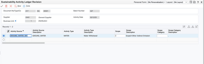

Entrer l'enregistrement d'activité de durabilité dans le livre des activités de durabilité (P20S11)
  1. Dans les menus EnterpriseOne, sélectionnez Traitement du cadre de durabilité (G20S10), puis Livre des activités de durabilité (P20S11).
  2. Dans l'écran Livre des activités de durabilité, cliquez sur Ajouter pour ouvrir l'écran Révision du livre des activités de durabilité.
  3. Entrez les valeurs suivantes dans les sections d'en-tête et de détails :
    • Fournisseur : 4343
    • Unité d'affaires : 1
    • Date de l'activité : System Date
    • Quantité de ressources : 500
    • Ressource UoM : GA
    • Dates : 1/12/2025 – 31/12/2025
    • Remarque : December-Ground Water
    Formulaire de révision du livre pour les activités de durabilité
