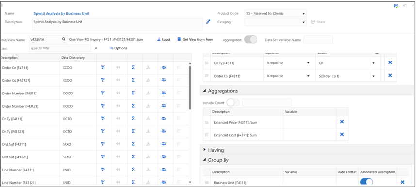

  2. Cliquez sur l'icône DonnéesDemandes, puis cliquez sur le bouton Nouveau.
  3. Dans la page de conception des demandes de données, remplissez les champs suivants :
    • Nom = Spend Analysis by Business Unit
  4. Cliquez sur la liste déroulante Code de produit et sélectionnez un code de produit de client compris entre 55 et 59.
  5. Dans le champ Nom de la table/vue, entrez V43261A.
  6. Cliquez sur Charger.
  7. Activez l'option Agrégation.
  8. Dans le champ Filtre, entrez Or Ty.
  9. Dans la rangée de Or Ty [F4311] (DCTO), cliquez sur l'icône Filtre icône de filtre pour l'ajouter à la section Critères de filtre à droite.
  10. Définissez ces valeurs :
    • Opérateur = is equal to
    • Valeur = OP
  11. Sur le côté gauche, remplacez la valeur du champ Filtre par Co.
  12. Dans la rangée de l'icône Order Co [F4311] (KCOO), cliquez sur l'icône Filter icône de filtre pour l'ajouter à la section Filter Criteria (Critères de filtre) à droite.
  13. Sur le côté gauche, remplacez la valeur du champ Filtre par Extended.
  14. Dans la rangée Prix prolongé [F4311] (AEXP), cliquez sur l'icône Agrégation Icône d'agrégation et sélectionnez Somme.
  15. Dans la rangée Coût prolongé [F4311] (ECST), cliquez sur l'icône Agrégation Icône d'agrégation et sélectionnez Somme.
  16. Sur le côté gauche, remplacez la valeur du champ Filtre par Business Unit.
  17. Dans la rangée de l'unité d'affaires [F4311] (MCU), cliquez sur l'icône Regrouper par Icône Regrouper par pour l'ajouter à la section Regrouper par à droite.
  18. Dans la section Regrouper par, activez l'option Description associée.
  19. Enregistrez la demande de données.

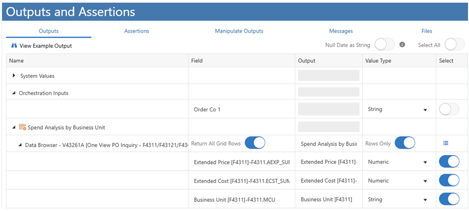

  21. Dans le menu Gérer, cliquez sur Créer une orchestration. Conservez les valeurs par défaut des champs Name et Description.
  22. Cliquez sur le noeud Fin et cliquez sur Sorties et assertions.
  23. Vérifiez que tous les champs de retour sont activés. Si ce n'est pas le cas, activez l'option Sélectionner tout.
  24. Capture d'écran
  25. Enregistrez l'orchestration.

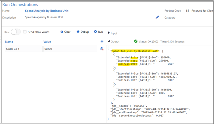

  26. Cliquez deux fois sur le noeud Démarrer pour lancer la page Exécuter les orchestrations.
  27. Entrez 00200 dans le champ Valeur de la commande Co1, puis cliquez sur Exécuter.
    Le résultat affiche un tableau portant le nom "Analyse des dépenses par unité d'affaires" avec chaque enregistrement contenant une somme de prix, une somme de coûts et une description d'unité d'affaires.
  28. Capture d'écran

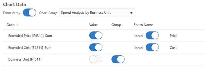

  9. Dans la section Données du graphique, vérifiez que l'option Tableau : De est activée et que le premier tableau est sélectionné automatiquement.
  10. Dans la section Données du graphique, activez l'option Valeur pour le prix global [F4311]-Somme et le coût global [F4311]-Somme.
  11. Activez l'option Literal dans la colonne Nom de la série pour le prix global [F4311]-Somme et le coût global [F4311]-Somme.
  12. Entrez la valeur Price et Cost respectivement pour le prix global [F4311]-somme et le coût global [F4311]-somme.
  13. Activez l'option Groupe pour l'unité d'affaires [F4311].
  14. Capture d'écran

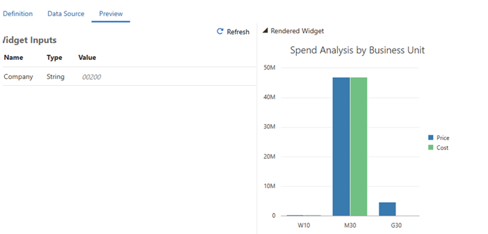

  16. Cliquez sur l'onglet Prévisualisation.
  17. Le widget traite automatiquement et l'aperçu affiche le graphique à barres.
  18. Capture d'écran
    Aperçu des widgets
  19. Pour en savoir plus, entrez la valeur 00001 pour Société et cliquez sur le bouton Actualiser pour voir le graphique de cette société.

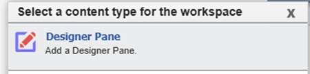

    1. Cliquez sur le bouton Créer un nouveau contenu (page avec un plus) en haut à gauche de l'écran.
    2. Sélectionnez Volet Concepteur.
      Capture d'écran
      Volet Concepteur

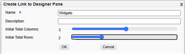

    3. Entrez un nom pour le volet (par exemple, Widgets).
    4. Déplacez les curseurs Initial Total Columns et Initial Total Rows vers une grille 3 x 2.
    5. Cliquez sur OK.
    6. Capture d'écran
      Créer un lien vers le volet Concepteur

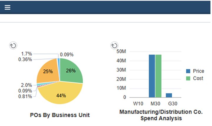

  14. Cliquez sur l'icône X en haut à droite pour fermer la page du concepteur. La nouvelle page composée s'affiche avec le widget de graphique à barres.
  15. Capture d'écran
    Gadget logiciel de graphique à barres d'analyse des dépenses
