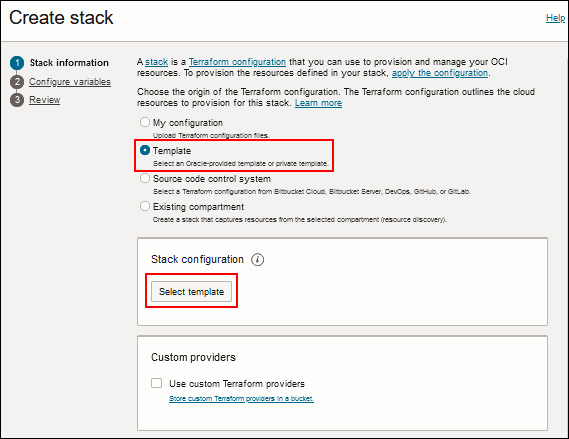

- Dans la page d'accueil de la console Oracle Cloud Infrastructure, cliquez sur l'icône de menu (
) et sélectionnez Services de développement, puis Piles dans le gestionnaire de ressources. - Cliquez sur Créer une pile.

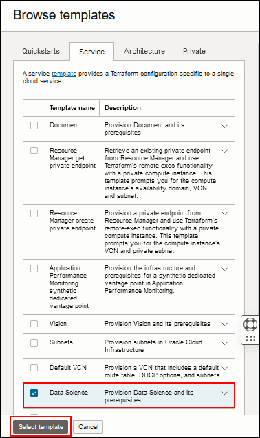

- Sélectionnez l'option Modèle.
- Sous Configuration de pile, cliquez sur Sélectionner un modèle.
Description de cette illustration (datasci_stack_info_select_template.png) - Dans la page Browse templates, sélectionnez Service.
- Cochez la case du service de science des données, puis cliquez sur Sélectionner un modèle.

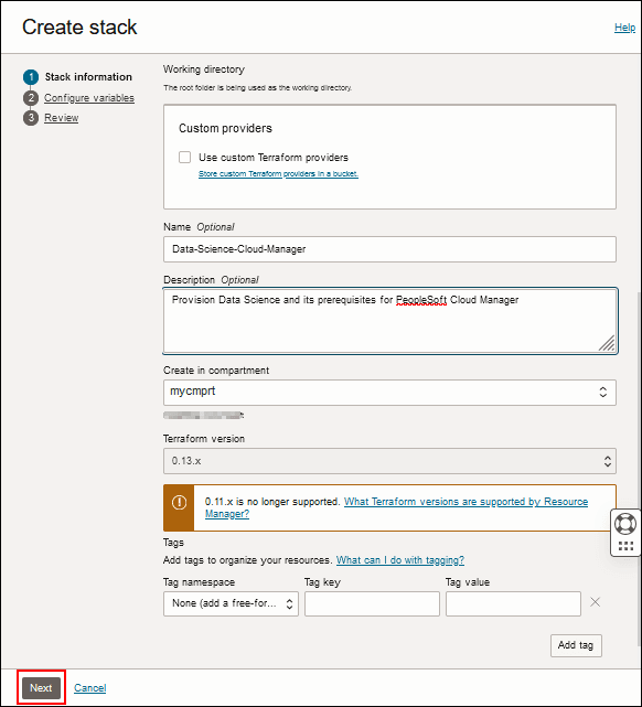

Description de cette illustration (browse_templates_select_datasci.png) - Entrez un nom et une description pour la pile ou acceptez les valeurs par défaut.
- Sélectionnez un compartiment pour créer la pile du service de science des données.
- Entrez des balises si vous le souhaitez.
- Cliquez sur Suivant

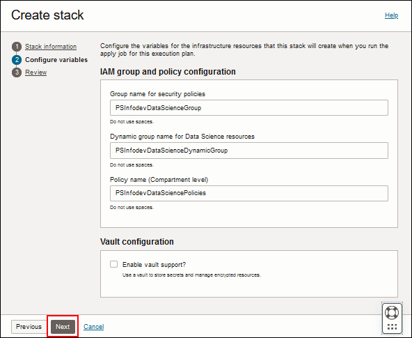

Étape 3 : Configurer la pile du service de science des données
- Acceptez les noms par défaut pour les variables de configuration de groupe et de politique IAM, ou entrez de nouveaux noms. N'utilisez pas d'espaces.
Les valeurs sont alimentées automatiquement à partir du modèle.
- Nom du groupe de politiques de sécurité
- Nom du groupe dynamique pour les ressources du service de science des données
- Nom de la politique (Niveau compartiment)
Description de cette illustration (datasci_stack_conf_vars.png) - Cliquez sur Suivant.

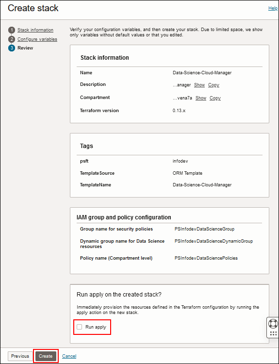

- Vérifiez les détails et effacez l'option Exécuter l'application.
- Cliquez sur Créer. Vous accédez à la page des détails de la pile.
Description de cette illustration (datasci_stack_review.png)

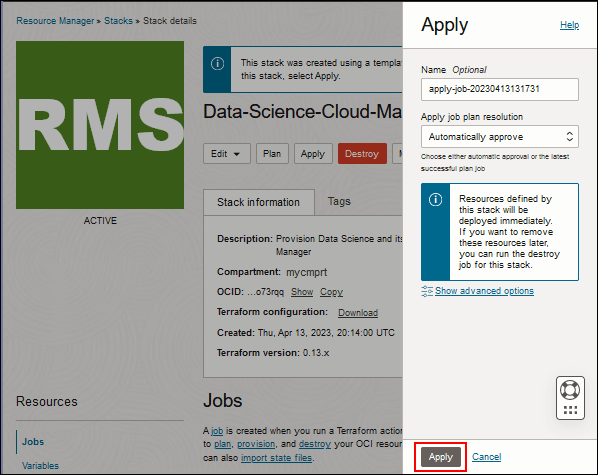

- Sélectionnez Stack Details dans la barre de navigation située en haut de la page. Dans la page des détails de la pile, cliquez sur Appliquer.
- Acceptez le nom par défaut et l'option d'approbation automatique. Cliquez sur Appliquer.
Description de cette illustration (run_apply_job.png) -
La page des détails de l'emploi à postuler s'affiche. Attendez la fin de la tâche.

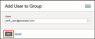

Étape 5 : Ajouter un utilisateur au groupe
L'utilisateur ajouté au groupe créé par la pile du service de science des données doit disposer des privilèges énumérés dans le tutoriel Gérer les utilisateurs, les rôles et les listes d'accès Cloud Manager.
- Dans la page des détails de la tâche d'application, sélectionnez Ressources d'emploi dans les liens de gauche.

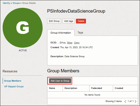

- Sélectionnez le menu d'actions pour le groupe du service de science des données, PSInfodevDataScienceGroup dans cet exemple, et sélectionnez Voir la ressource.
Description de cette illustration (job_resources_view_res.png) - Dans la page Détails du groupe, cliquez sur Ajouter un utilisateur au groupe.
Description de cette illustration (grp_details_add_user.png) - Sélectionnez l'utilisateur Cloud Manager avec les privilèges appropriés, puis cliquez sur Ajouter.
Description de cette illustration (add_user_to_group.png)
