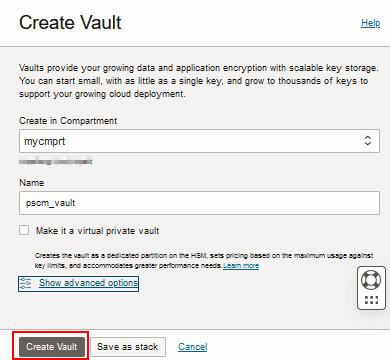

Étape 1 : Créer la chambre forte
- Dans la page d'accueil de la console Oracle Cloud Infrastructure, cliquez sur l'icône de menu (
) et sélectionnez Identité et sécurité, puis Chambre forte. - Cliquez sur Créer une chambre forte.
Description de cette illustration (create_vault_page.png) - Sélectionnez le compartiment pour la chambre forte.
Note :
La chambre forte, la clé de chiffrement et les clés secrètes peuvent se trouver dans différents compartiments de la même location. Ils n'ont pas besoin d'être dans le même compartiment que l'instance Cloud Manager ou l'environnement provisionné. - Entrez un nom.

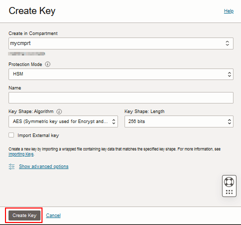

Étape 2 : Créer la clé de chiffrement
- Dans la page Identité et sécurité > Chambres fortes, sélectionnez le nom de la chambre forte que vous avez créée ou sélectionnez Voir les détails de la chambre forte dans le menu d'actions.
- Dans la page Détails de la chambre forte, sélectionnez Clés de chiffrement principales dans la liste Ressources.
- Cliquez sur Créer une clé.
Description de cette illustration (create_vault_key_page.png) - Sélectionnez le compartiment pour la clé de chiffrement.
- Sélectionnez le mode de protection.
- HSM — Créez une clé stockée et traitée dans un module de sécurité matériel.
- Logiciel — Créez une clé stockée et traitée sur un serveur.
- Entrez un nom.
- Sélectionner des algorithmes de clé de chiffrement dans la liste déroulante.
- AES — Advanced Encryption Standard
- RSA — Rivest-Shamir-Adleman
- ECDSA — Algorithme de signature numérique par cryptographie à courbe elliptique
- Sélectionnez 128, 192 ou 256 bits pour la longueur de la clé de chiffrement.
Pour plus d'informations sur les options de cette page, voir Création d'une clé de chiffrement principale dans la documentation sur Oracle Cloud Infrastructure.

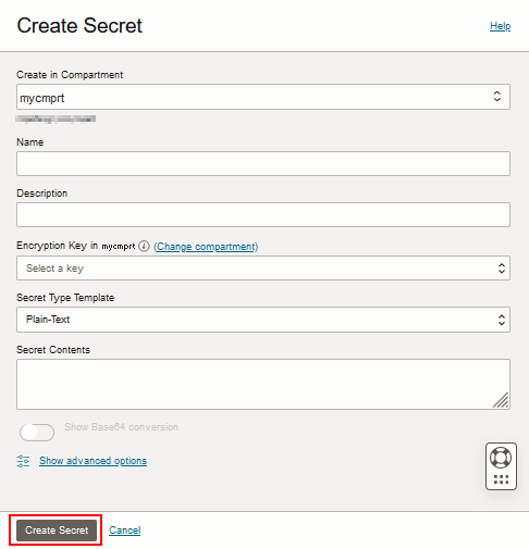

Étape 3 : Créer des clés secrètes
- Dans la page Détails de la chambre forte, sélectionnez Clés secrètes dans la liste Ressources à gauche.
- Cliquez sur le bouton Créer une clé secrète.
Description de cette illustration (create_secret_page.png) - Sélectionnez un compartiment pour la clé secrète.
- Entrez un nom et une description.

La clé doit appartenir à la même chambre forte. La clé doit également être une clé symétrique. Vous ne pouvez pas chiffrer des clés secrètes de chambre forte avec des clés asymétriques.
- Sélectionnez du texte brut ou Base-64 dans la liste déroulante Modèle de type de clé secrète.
- Entrez le mot de passe dans le champ Secret Contents. Le tableau suivant répertorie les mots de passe requis pour déployer la pile du gestionnaire de ressources pour Cloud Manager.

- (Facultatif) Sélectionnez la conversion Afficher la base 64 pour afficher le mot de passe dans la base 64.
Vous pouvez fournir le contenu de la clé secrète en texte brut lorsque vous utilisez la console pour créer une clé secrète de chambre forte ou une version de clé secrète de chambre forte, mais le contenu de la clé secrète doit être encodé en base64 avant d'être envoyé au service. L'encodage du contenu de la clé secrète en texte est effectué automatiquement par la console.
- Cliquez sur Créer une clé secrète.
- Répétez les étapes 2 à 9 pour chaque mot de passe.
