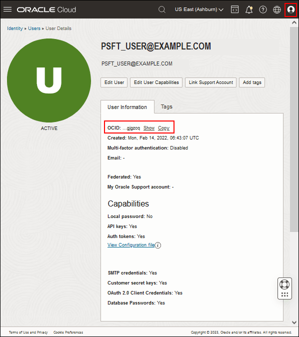

Connectez-vous à Oracle Cloud Infrastructure et sélectionnez Identité et sécurité > Utilisateurs dans le menu (
) en haut à gauche de la fenêtre. - Localisez votre compte d'utilisateur et sélectionnez Voir les détails de l'utilisateur dans le menu d'actions.
Vous pouvez également cliquer sur l'icône de l'utilisateur en haut de la page, comme illustré dans l'illustration suivante, puis sélectionner votre nom d'utilisateur.
- Dans la page User Details, copiez l'OCID de l'utilisateur.
Description de cette illustration (oci_user_details.png) - Sélectionnez Gouvernance et administration, puis Détails de la location dans le menu en haut à gauche de la fenêtre Oracle Cloud Infrastructure.

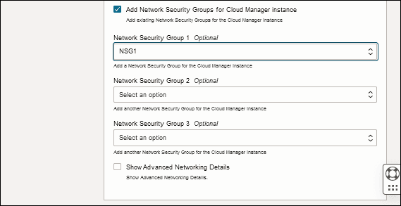

- Si vous voulez utiliser des groupes de sécurité de réseau existants avec l'installation de Cloud Manager, voir le tutoriel Utiliser des ressources de réseau personnalisées ou privées avec PeopleSoft Cloud Manager.
Utilisez des groupes de sécurité de réseau pour contrôler les règles de sécurité associées à vos instances. Vous pouvez sélectionner jusqu'à trois groupes de sécurité de réseau associés à un réseau VCN existant lors du remplissage de la pile du gestionnaire de ressources pour Cloud Manager.

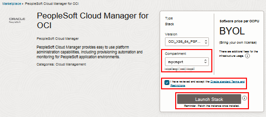

- Dans la page d'accueil de la console Oracle Cloud Infrastructure, cliquez sur l'icône de menu (
) et sélectionnez Marketplace, puis Toutes les applications. - Sous Filtres à gauche, sélectionnez Pile dans la liste déroulante Type et Oracle dans la liste déroulante Éditeur.
- Dans la page Marketplace, localisez et cliquez sur la vignette PeopleSoft Cloud Manager.
- Dans la page Aperçu de la pile PeopleSoft Cloud Manager, sélectionnez le compartiment pour installer l'instance.
- Vérifiez les conditions d'Oracle, puis sélectionnez l'option indiquant que vous avez lu et compris les conditions.
- Cliquez sur Lancer la pile.

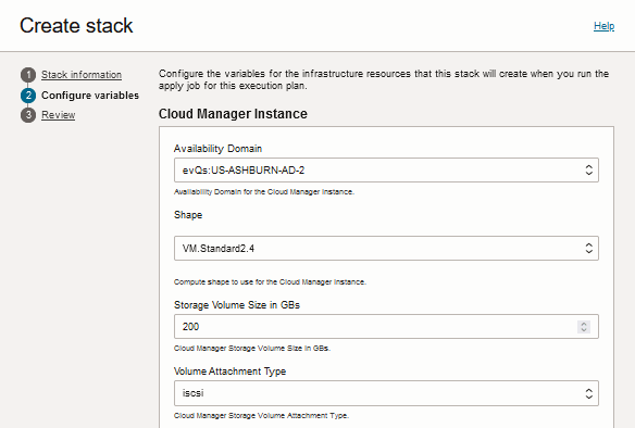

La page Create Stack, Configure Variables contient la liste des paramètres nécessaires à la création et à la configuration de l'instance Cloud Manager.

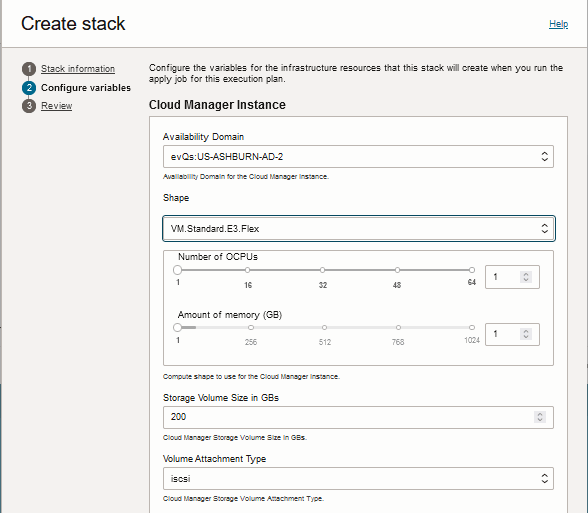

- Dans la section Cloud Manager Instance, sélectionnez le domaine de disponibilité dans lequel vous souhaitez créer l'instance Cloud Manager dans la liste déroulante.
- Sélectionnez une forme avec au moins 1 OCPU et 14 Go ou plus de mémoire pour l'instance Cloud Manager dans la liste déroulante Forme.
L'exemple suivant présente VM.Standard2.4 (4 OCPU, 60 Go de mémoire vive).
Note :
Veillez à confirmer que les ressources requises sont disponibles dans votre location et votre domaine de disponibilité.
Description de cette illustration (create_stack_page_config_vars_top.png) - Si vous sélectionnez une forme flexible, vous devez également spécifier le nombre d'OCPU et de mémoire en Go.
Sélectionnez un AMD (VM.Standard.E3). Flex ou VM.Standard.E4. Flex) ou forme flexible Intel (VM.Optimized3. Flex). Consultez les informations sur les formes flexibles sous Formes disponibles du service de calcul dans la documentation sur Oracle Cloud Infrastructure.
Description de cette illustration (create_stack_page_config_top_flex_shape.png) - Sélectionnez la taille du volume de stockage en Go pour le volume par blocs secondaire de l'instance Cloud Manager.
Dans les exemples précédents, la taille du volume de stockage est de 200 Go.

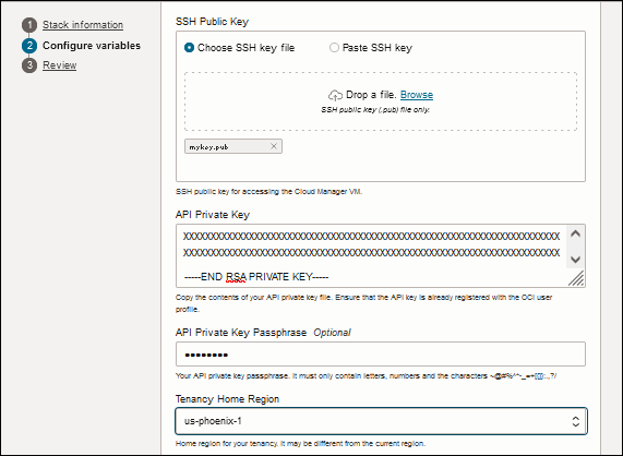

- Sélectionnez l'option Choisir un fichier de clé SSH, puis recherchez le fichier.
Vous pouvez également sélectionner l'option Coller la clé SSH et coller le texte dans le champ.
Reportez-vous à la section Générer des clés SSH dans le tutoriel Préparer pour installer Cloud Manager.
- Entrez le contenu de votre clé privée d'API.
Voir le tutoriel Générer des clés de signature d'API pour PeopleSoft Cloud Manager.
- Entrez la phrase secrète de la clé privée d'API, si vous en avez créé une.
Entrez une phrase secrète contenant des caractères alphanumériques et les caractères spéciaux suivants : tilde (~), signe AT (@), signe carré (#), signe de pourcentage (%), caret (^), astérisque (*), tiret (-), trait de soulignement (_), signe égal (=), plus (+), crochet carré gauche ([), crochet courbe gauche ({), crochet carré droit (]), crochet courbe droit (}), deux-points ( :), point (.), virgule (,), point d'interrogation (?), barre oblique (/).
- Sélectionnez la région principale de votre location dans la liste déroulante. Dans cet exemple, la région principale de la location est us-phoenix-1.

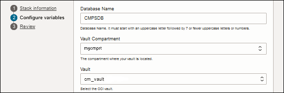

Description de cette illustration (create_stack_page_config_vars_middle.png) - Entrez un nom de base de données ou acceptez le nom par défaut, CMPSDB.
Assurez-vous que le nom commence par une lettre majuscule suivie de 7 lettres majuscules ou moins.

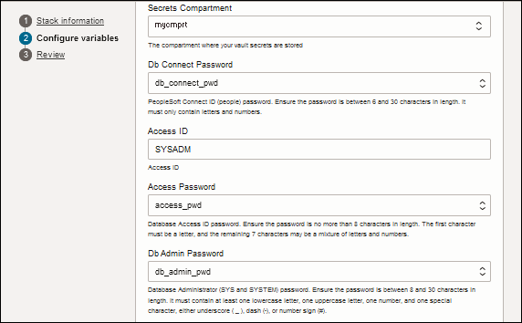

- Sélectionnez un compartiment où se trouve la chambre forte Oracle Cloud Infrastructure qui contient vos clés secrètes de mot de passe.
Voir le tutoriel Créer des ressources de chambre forte pour la gestion des mots de passe pour PeopleSoft Cloud Manager.
- Sélectionnez la chambre forte.
Description de cette illustration (create_stack_config_vars_dbname_vault.png) - Sélectionnez le compartiment dans lequel les clés secrètes de chambre forte sont stockées.
- Entrez le code d'accès ou acceptez la valeur par défaut.

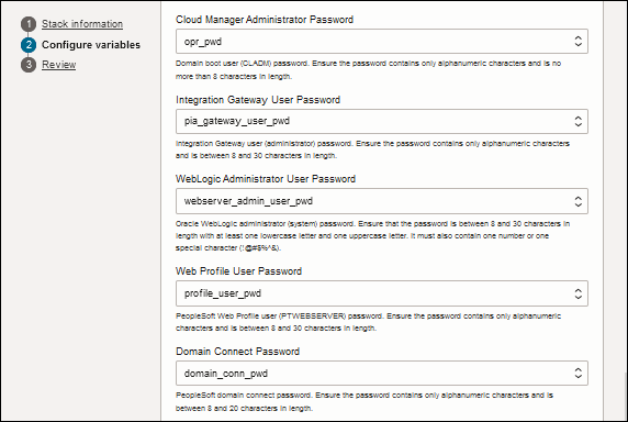

- Sélectionnez la clé secrète de chambre forte que vous avez créée pour chaque mot de passe.
- Mot de passe de connexion à la base de données
- Mot de passe d'accès
- Mot de passe de l'administrateur de base de données
- Mot de passe de l'administrateur Cloud Manager
- Mot de passe de l'utilisateur de la passerelle d'intégration
- Mot de passe d'utilisateur de l'administrateur WebLogic
- Mot de passe de l'utilisateur du profil Web
- Mot de passe de connexion de domaine
Description de cette illustration (create_stack_config_vars_secrets1.png)

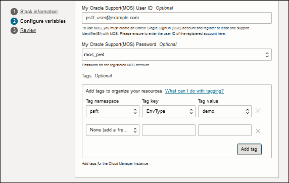

Description de cette illustration (create_stack_config_vars_secrets2.png) - (Facultatif) Entrez l'ID utilisateur et le mot de passe d'un compte My Oracle Support enregistré.
Si vous ne fournissez pas les informations ici, vous pouvez les entrer une fois l'installation terminée, dans la page Paramètres Cloud Manager.
- (Facultatif) Sélectionnez les informations suivantes dans les listes déroulantes sous Marqueurs pour appliquer un marqueur défini à l'instance Cloud Manager :
- Espace de noms de marqueur
- Clé d'étiquette
- Valeur
Les listes affichent les espaces de noms de marqueur, les clés de marqueur et les valeurs disponibles dans votre location.
- Pour appliquer un marqueur à structure libre, entrez un nom dans le champ Clé de marqueur et une valeur.
- Cliquez sur Ajouter un marqueur pour ajouter d'autres marqueurs ou cliquez sur le X pour supprimer un marqueur.

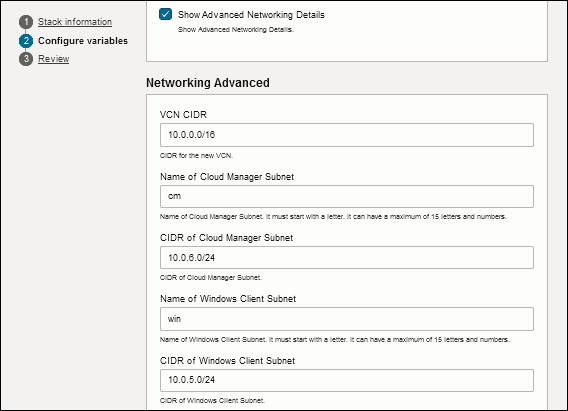

Étape 4 : Entrer des valeurs pour un nouveau réseau en nuage virtuel
Utilisez ces instructions si vous voulez configurer un nouveau VCN pour Cloud Manager. Si vous voulez sélectionner un réseau VCN existant, ignorez cette section et allez à la section suivante, Entrer des valeurs pour un réseau en nuage virtuel existant.
Pour configurer la pile Cloud Manager afin de créer un nouveau VCN :

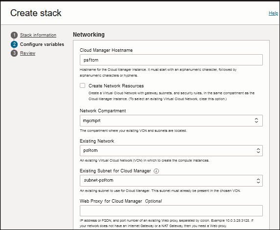

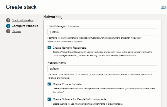

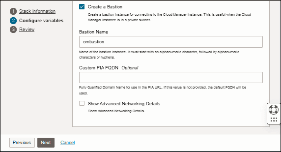

- Dans la section Networking (Réseau), entrez un nom d'hôte pour l'instance Cloud Manager.
Ce nom sera utilisé dans le cadre de l'URL que vous utilisez pour accéder à Cloud Manager dans un navigateur. Le nom doit commencer par un caractère alphanumérique, suivi de caractères alphanumériques ou de tirets.
- Sélectionnez Créer des ressources de réseau.
Le VCN inclura des passerelles, des sous-réseaux et des règles de sécurité, dans le même compartiment que l'instance Cloud Manager. Les éléments exacts inclus dépendent des autres sélections que vous effectuez dans la section Networking (Réseau).
Description de cette illustration (create_stack_new_vcn.png) - Entrez un nom pour le nouveau VCN.
Le nom doit commencer par une lettre. Il peut contenir un maximum de 15 lettres et chiffres.
- Sélectionnez Créer des sous-réseaux privés si vous voulez que l'instance Cloud Manager et les composants des environnements provisionnés résident dans des sous-réseaux privés.
Si vous voulez utiliser des sous-réseaux publics, désélectionnez cette option. Cela ne s'applique pas au sous-réseau de l'hôte bastion, si vous en créez un, qui est toujours public.

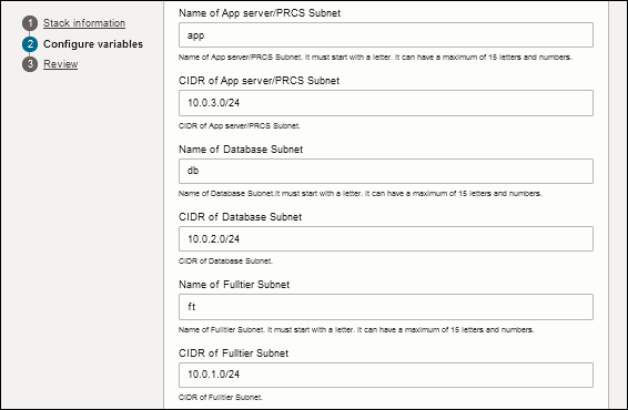

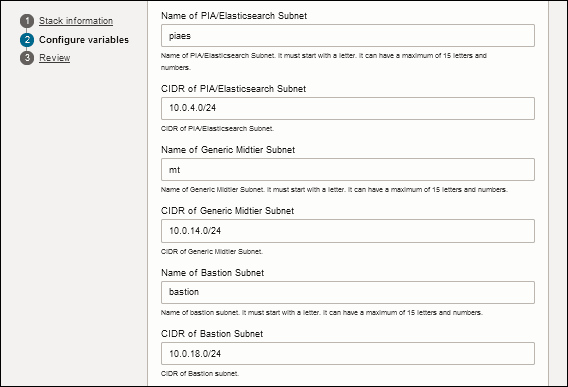

Nom du sous-réseau Syntaxe application PeopleSoft noeuds du serveur d'applications et du Répartiteur de traitements
cm Instance Cloud Manager et serveur de fichiers du service de stockage de fichiers
db Instances Database
pi Instances de niveau complet PUM
bastion Hôte bastion qui fournit une connectivité externe pour SSH, HTTP, etc., lorsque la connexion Internet externe est bloquée.
mt Sous-réseau générique pour les instances de niveau intermédiaire (middle tier), y compris le serveur d'applications, le Répartiteur de traitements, le PIA et la pile de recherche. C'est une alternative à l'utilisation des piaes et des sous-réseaux d'applications.
piaes Instances PIA et Search stack (OpenSearch et OpenSearch Dashboards, ou Elasticsearch et Kibana)
gagner Clients Windows
Si vous voulez uniquement créer un sous-réseau pour l'instance Cloud Manager, désélectionnez l'option Créer des sous-réseaux pour les composants PeopleSoft.

Sélectionnez cette option si l'instance Cloud Manager réside dans un sous-réseau privé. L'adresse IP d'un sous-réseau privé n'est pas accessible directement à partir d'Internet. Dans ce cas, vous pouvez configurer un hôte bastion pour permettre l'accès SSH à l'instance Cloud Manager et le réacheminement de port SSH pour vous connecter au serveur Web Cloud Manager (PIA). L'hôte bastion sera créé dans le nouveau VCN.
Voir la documentation sur Oracle Cloud Infrastructure pour le service d'hôte bastion.
Note :
Si vous créez un VCN avec des sous-réseaux publics et que vous ne créez pas d'hôte bastion, les sous-réseaux publics incluront l'accès Internet pour les ports HTTP et HTTPS PIA par défaut.Note :
Ne créez pas d'hôte bastion si vous utilisez un compte Government Cloud. Le service d'hôte bastion n'est pas disponible.
Description de cette illustration (create_stack_create_bastion.png) - Si vous sélectionnez Créer un hôte bastion, entrez un nom ou acceptez le nom par défaut, cmbastion.
Le nom de l'hôte bastion doit commencer par un caractère alphanumérique suivi de caractères alphanumériques ou de traits d'union
- (Facultatif) Pour Nom de domaine complet de l'analyse personnalisée, entrez un nom de domaine complet personnalisé pour l'URL utilisée pour accéder à l'analyse personnalisée du gestionnaire de nuage dans un navigateur. Utilisez le format hostname.example.com.
Si vous n'entrez pas de nom de domaine complet d'analyse personnalisée, le nom de domaine par défaut est basé sur les noms de sous-réseau et de réseau VCN dans le format suivant : <hostname>.<subnet label>.<vcn label>.oraclevcn.com
Par exemple, vous pouvez affecter un nom de domaine complet PIA personnalisé si vous avez acheté ou obtenu un nom de système de noms de domaine (DNS) et que vous voulez mapper l'adresse IP du gestionnaire de nuage à ce nom DNS. Si vous affectez un nom de domaine complet PIA personnalisé, il configure également un domaine d'authentification correspondant pour l'application PIA Cloud Manager.
Note :
Si vous affectez un nom de domaine complet PIA personnalisé lors de l'installation d'une instance Cloud Manager, vous devez effectuer une étape supplémentaire si vous choisissez d'effectuer une sauvegarde et une restauration de cette instance Cloud Manager. Accédez à l'instance Cloud Manager avec SSH en tant qu'utilisateur opc comme décrit dans le tutoriel Connectez-vous à l'instance Cloud Manager. Ouvrez le fichier /etc/oci-hostname.conf à des fins de modification et remplacezPRESERVE_HOSTINFO=3parPRESERVE_HOSTINFO=0. Cela permettra au processus de sauvegarde et de restauration de Cloud Manager d'affecter une nouvelle adresse IP privée et un nouveau nom d'hôte pendant le processus de sauvegarde. Voir Understanding Cloud Manager Backup and Restore dans la documentation PeopleSoft Cloud Manager, dans la page PeopleSoft Cloud Manager d'Oracle Help Center. - (Facultatif) Sélectionnez Afficher les détails avancés du réseau pour vérifier et modifier les éléments de réseau tels que les sous-réseaux, le bloc CIDR et les ports associés au réseau.
Description of this illustration (create_stack_network_advanced_one.png)
Description of this illustration (create_stack_network_advanced_two.png)
Description of this illustration (create_stack_network_advanced_three.png)
Description of this illustration (create_stack_network_advanced_four.png)
Descrption of this illustration (create_stack_network_advanced_five.png)
Étape 5 : Entrer des valeurs pour un réseau en nuage virtuel existant
Utilisez ces instructions si vous souhaitez utiliser un VCN existant pour Cloud Manager. Si vous voulez créer un nouveau VCN, ignorez cette section et utilisez les instructions de la section précédente. Entrez des valeurs pour un nouveau réseau en nuage virtuel.
Pour configurer la pile Cloud Manager afin d'utiliser un VCN existant :
- Désélectionnez l'option Créer des ressources de réseau.
Description de cette illustration (create_stack_existing_vcn.png) - Dans la liste déroulante Compartiment du réseau, sélectionnez le compartiment contenant le VCN et le sous-réseau à utiliser.
- Dans la liste déroulante Réseau existant, sélectionnez le VCN à utiliser.
- Dans la liste déroulante Sous-réseau existant pour Cloud Manager, sélectionnez un sous-réseau existant pour l'instance Cloud Manager. Le sous-réseau doit être présent dans le VCN que vous avez sélectionné.
- (Facultatif) Entrez les informations relatives à un mandataire Web pour Cloud Manager existant.
Si votre réseau n'a pas de passerelle Internet ou de passerelle NAT, vous avez besoin d'un mandataire Web. Entrez une adresse IP ou un nom de domaine complet pour un mandataire Web existant, suivi du deux-points et du numéro de port.
<hôte mandataire> :<port de mandataire>Par exemple : 198.51.100.10 :80 ou webproxy.example.com :80
Une fois l'installation de Cloud Manager terminée, suivez les instructions du tutoriel Configurer un proxy Web pour Cloud Manager.

Les listes déroulantes affichent les groupes de sécurité de réseau disponibles dans le VCN existant que vous avez sélectionné. Voir le tutoriel Utiliser des ressources de réseau personnalisées et privées pour Cloud Manager.
Description de cette illustration (create_stack_page_nsgs.png)

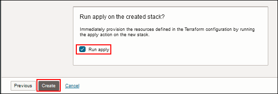

- Après avoir fourni les informations requises dans les pages Créer une pile, cliquez sur Suivant ou cliquez sur Précédent pour apporter des modifications.
- Vérifiez les variables de configuration.
- Sélectionnez Exécuter l'application pour commencer la tâche du gestionnaire de ressources immédiatement. Si vous ne sélectionnez pas cette option, exécutez les tâches de planification et d'application à partir de la page Détails pile.
Description de cette illustration (create_stack_run_apply.png) - Cliquez sur Créer.
- Si vous avez sélectionné l'option Exécuter Appliquer, le gestionnaire de ressources exécute la tâche Terraform Apply pour créer les ressources spécifiées. Suivez la progression de la tâche dans la page Détails de la pile.

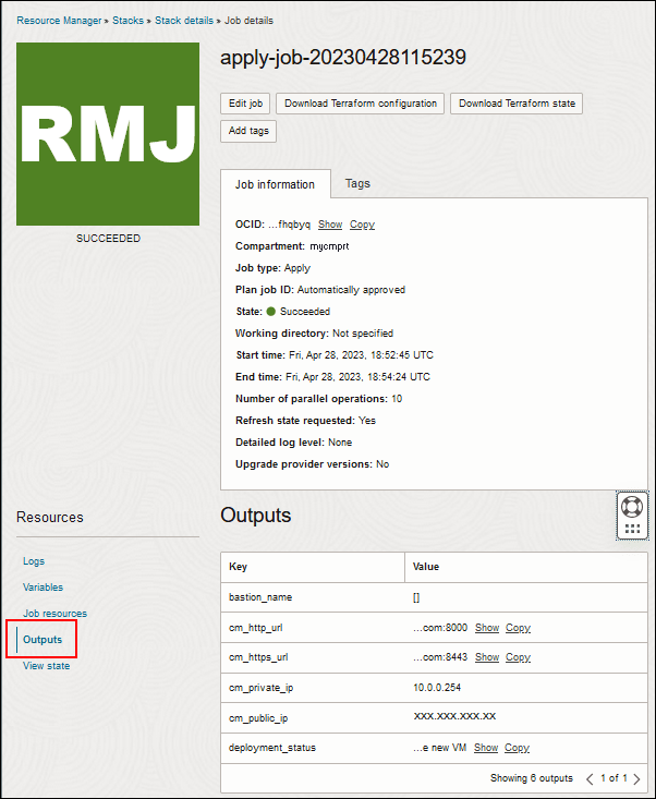

- Lorsque le statut de la tâche Appliquer passe à Réussite, sélectionnez Sorties dans la liste Ressources à gauche.
Description de cette illustration (stack_details_apply_job_outputs.png) Les sorties de la configuration de la pile sont les suivantes :
- bastion_name — Nom fourni lors de la création de l'hôte bastion.
- cm_http_url — Utilisez cette URL pour accéder à Cloud Manager dans un navigateur.
- cm_https_url — À utiliser comme URL sécurisée pour accéder à Cloud Manager dans un navigateur.
- cm_private_ip — Adresse IP privée de l'instance Cloud Manager.
- cm_public_ip — Adresse IP publique de l'instance Cloud Manager.
- deployment_status — Sélectionnez Afficher pour voir le message "Vérifiez les fichiers CloudManagerStatus.log et CloudManagerStatusError.log sous le dossier /home/opc/bootstrap de la nouvelle machine virtuelle."
- Sélectionnez Ressources d'emploi dans la liste Ressources à gauche pour voir les liens vers l'instance Cloud Manager, oci_core_instance et les autres ressources que vous avez configurées.
Cet exemple présente la partie inférieure de la page Job Details (Détails de la tâche), avec la liste Job Resources (Ressources de tâche). Ce que vous voyez dans cette liste dépend de vos choix dans les pages Create Stack (Créer une pile).
Note :
Cloud Manager n'est pas prêt à être utilisé une fois la tâche de candidature terminée. Le script de configuration de l'instance Cloud Manager (" bootstrap ") doit être exécuté pour terminer l'installation. Le script de configuration d'instance est lancé automatiquement une fois la tâche Apply réussie.Pour surveiller le statut du script, connectez-vous à l'instance Cloud Manager comme décrit dans le tutoriel Connectez-vous à l'instance Cloud Manager et consultez le fichier journal /home/opc/bootstrap/CloudManagerStatus.log.
Par exemple, pour afficher la fin du fichier journal, entrez la commande suivante :
$ tail /home/opc/bootstrap/CloudManagerStatus.log
Description de cette illustration (stack_details_apply_job_assoc_resources.png)

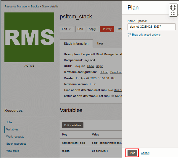

- Si nécessaire, dans le menu Oracle Cloud Infrastructure, sélectionnez Gestionnaire de ressources > Piles.
- Sélectionnez votre compartiment si nécessaire et localisez la pile Cloud Manager que vous avez téléchargée à partir du marché des applications.
- Pour supprimer des ressources d'une exécution précédente, cliquez sur Détruire et indiquez un nom pour la tâche Détruire.
Attendez que la tâche Destroy soit terminée.

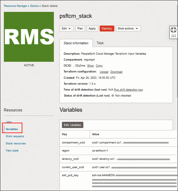

- Vous pouvez afficher l'entrée courante en sélectionnant Variables dans la liste Ressources située à gauche.
Cliquez sur Modifier les variables si vous voulez apporter des modifications.
Description de cette illustration (resmgr_stack_details_variables.png) - Cliquez sur Planifier en haut de la page Détails de la pile.
Il est conseillé d'exécuter une tâche de planification Terraform afin de valider la configuration, de corriger les erreurs et de prévisualiser les ressources qui seront créées.
Description de cette illustration (resmgr_stack_plan.png) - Dans le cadre Plan, entrez un nom ou acceptez la valeur par défaut, puis cliquez sur Plan.
- Une fois l'exécution du plan terminée, dans la page Détails de la tâche pour le plan, sélectionnez Journaux à gauche et vérifiez les détails du plan Terraform.
Faites défiler l'affichage pour rechercher les erreurs.
- Si vous voulez enregistrer les fichiers de configuration, cliquez sur Télécharger la configuration Terraform dans la page Détails de la tâche pour le plan.
- Sélectionnez Détails de la pile en haut de la page.

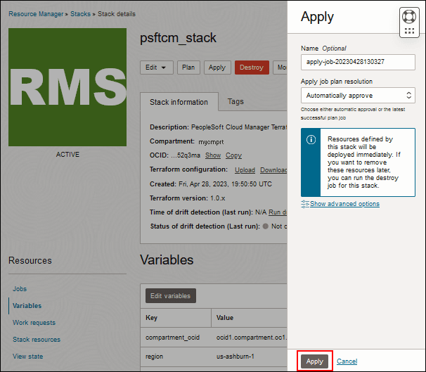

- Pour exécuter le plan et terminer l'installation de Cloud Manager, cliquez sur Appliquer.
- Dans le cadre Apply, entrez un nom pour la tâche d'application ou acceptez la valeur par défaut.
- Sélectionnez le plan d'emploi à utiliser dans la liste déroulante Appliquer la résolution du plan d'emploi.
Sélectionnez Approuver automatiquement ou sélectionnez le dernier plan de travail réussi à exécuter.
Description de cette illustration (resmgr_stack_apply.png) - Cliquez sur Appliquer.
