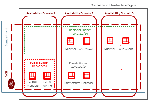

Sous-réseaux - Vous pouvez créer des sous-réseaux publics, privés et régionaux dans les réseaux en nuage virtuels de Cloud Manager. Voir la section Définition des sous-réseaux.
- Sous-réseaux publics
Les instances que vous créez dans un sous-réseau public ont des adresses IP publiques et sont accessibles à partir d'Internet.
- Sous-réseaux privés
Lorsque vous créez une instance dans un sous-réseau privé, elle n'a pas d'adresse IP publique. Pour donner aux instances de sous-réseaux privés un accès sortant à Internet, sans les exposer aux connexions Internet entrantes, vous pouvez configurer une passerelle de traduction d'adresses de réseau (NAT) ou utiliser un mandataire Web. Oracle recommande d'utiliser la passerelle NAT, ce qui est généralement plus facile que la configuration d'un mandataire Web. Cependant, vous pouvez également choisir un proxy Web pour répondre aux exigences commerciales ou de sécurité.
Lorsque vous installez la pile Cloud Manager dans le gestionnaire de ressources, vous pouvez choisir de créer des sous-réseaux publics ou privés. Si vous choisissez des sous-réseaux privés, vous pouvez choisir de créer une instance d'hôte bastion, ou " hôte de saut ", dans le cadre de l'installation. L'adresse IP d'un sous-réseau privé n'est pas accessible directement à partir d'Internet. Pour accéder à une instance CM dans un sous-réseau privé, vous pouvez configurer un hôte bastion pour activer la tunnelisation SSH et la connexion mandataire SOCKS (Socket Secure) au serveur Web Cloud Manager (PIA). L'instance bastion est créée à l'aide d'une image de plate-forme Oracle Linux et sera créée dans le nouveau VCN.
Pour plus d'informations sur la configuration d'une passerelle NAT, consultez la documentation sur Oracle Cloud Infrastructure. Voir le tutoriel Configurer un proxy Web pour Cloud Manager pour apprendre à définir les variables d'environnement nécessaires sur l'instance Cloud Manager à utiliser avec un proxy Web.
- Sous-réseaux régionaux
Un sous-réseau régional n'est pas spécifique à un domaine de disponibilité particulier. Il peut contenir des ressources situées dans n'importe quel domaine de disponibilité de la région. Oracle les recommande car elles sont plus flexibles. Vous pouvez créer un sous-réseau régional dans la console Oracle Cloud Infrastructure et Cloud Manager pourra déployer des instances d'environnement PeopleSoft sur ces sous-réseaux régionaux.
Cette illustration présente un réseau VCN simple avec des sous-réseaux publics, privés et régionaux.

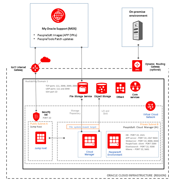

Vérifier un exemple de déploiement Cloud Manager
Cette illustration présente les composants de réseau pour un exemple de déploiement Cloud Manager.
- Toutes les instances et le VCN sont installés dans le domaine de disponibilité 1.
- L'instance Cloud Manager est installée dans le sous-réseau privé B, ce qui signifie qu'elle n'a pas accès à Internet.
- Les environnements PeopleSoft provisionnés sont configurés dans le même sous-réseau privé B.
- Les environnements PeopleSoft provisionnés peuvent inclure une variété de noeuds, notamment la base de données, le client PeopleTools, le serveur d'applications (serveur APP), le serveur Web et la pile de recherche.
Le noeud de la pile de recherche peut inclure la recherche (OpenSearch ou Elasticsearch) et les tableaux de bord (OpenSearch Dashboards ou Kibana). - Un hôte bastion ou hôte de saut est installé dans le sous-réseau public A et atteint Internet au moyen d'une passerelle NAT.
- L'instance Cloud Manager ou les environnements PeopleSoft provisionnés doivent accéder à Internet au moyen de l'hôte bastion.
- L'instance Cloud Manager se connecte à un système de fichiers configuré sur le service File Storage au moyen d'une cible de montage, qui se trouve dans le même sous-réseau privé B que l'instance Cloud Manager.
- Les images d'application PeopleSoft (DPK APP) et les correctifs PeopleTools sont téléchargés dans le système de fichiers du service de stockage de fichiers et mis à disposition dans le référentiel Cloud Manager.
Les éléments téléchargés comprennent également des logiciels que vous pouvez sélectionner lors du provisionnement d'un environnement, tels que les DPK COBOL, ainsi que des bogues et des PRP.
- Vous pouvez charger vos environnements sur place dans le service de stockage d'objets à l'aide du processus Cloud Manager Lift and Shift.
Dans l'illustration, l'environnement sur place est connecté au VCN au moyen d'une passerelle de routage dynamique.
- Les bases de données pour les environnements provisionnés peuvent être hébergées dans le service Database Cloud (DBaaS).
- Les sous-réseaux ont des listes de sécurité qui permettent l'accès aux ports requis pour les différents composants.
La section Review Cloud Manager Ports de ce tutoriel répertorie les ports nécessaires.

Vérifier les ports Cloud Manager
Le tableau suivant répertorie les ports utilisés par la configuration Cloud Manager.
| Nom du port | Valeur | Commentaire |
| RDP | 3,389 | Requis pour l'accès Bureau à distance à la machine virtuelle Windows. |
| Cible de montage du service de stockage de fichiers | Ports TCP 111, 2048, 2049 et 2050 Ports UDP 111 et 2048 |
Obligatoire* |
| Winrm | 5985 et 5986 | Winrm est un protocole d'administration Windows utilisé par Cloud Manager pour se connecter à distance aux machines virtuelles Windows. Voir le tutoriel Créer une image personnalisée Windows pour PeopleSoft Cloud Manager dans Oracle Cloud Infrastructure. |
| traitement CIFS | Ports TCP 139 et 445 Ports UDP 137 et 138 |
Common Internet File System (CIFS) est un protocole utilisé pour transférer des fichiers des machines virtuelles Windows vers la machine virtuelle Cloud Manager. |
| NFS | Ports TCP 111, 892, 2049 et 32803 | Requis dans le sous-réseau d'instances PUM pour l'auto-mise à jour de Cloud Manager. |
| HTTP | 8000 (default) | Pour des raisons de sécurité, Oracle recommande de ne pas utiliser le numéro de port HTTP par défaut. Modifiez-le dans la configuration de la pile Cloud Manager. |
| HTTPS | 8443 (default) | Pour des raisons de sécurité, Oracle recommande de ne pas utiliser le numéro de port HTTPS par défaut. Modification de la configuration de la pile Cloud Manager. |
| WSL | 7000 (default) | Modification de la configuration de la pile Cloud Manager, au besoin. |
| JOLT | 9,033-9,062 | Plage de ports à utiliser par JOLT. Modification de la configuration de la pile Cloud Manager, au besoin. |
| Port de la base de données | 1521 et 1522 (par défaut) | Le port 1521 est requis dans le sous-réseau Cloud Manager pour la prise en charge d'Autonomous Database - Dedicated (appelé ADB-D dans la documentation sur Cloud Manager). |
| Ports JMX | 10100 et 10101 | Ports JMX pour un domaine de serveur d'applications. Utilisé pour le centre de santé PeopleSoft et l'ajustement automatique. Ouvrez le trafic entrant pour les ports TCP 10100 et 10101 dans les sous-réseaux des domaines de serveur d'applications qui utilisent l'ajustement automatique. Si vous déployez plusieurs domaines de serveur d'applications sur le même noeud, ouvrez des ports supplémentaires, par exemple :
| Ports JMX | 10200 et 10201 | Ports JMX pour un domaine du Répartiteur de traitements. Utilisé pour le centre de santé PeopleSoft. |
| Port HTTP OpenSearch ou Elasticsearch | 9200 (default) | Aucune |
| OpenSearch Tableaux de bord ou port HTTP Kibana | 5601 (default) | Aucune |
| Port de transport de grappe OpenSearch | 9300 (default) | Le port de transport de grappe est requis lors de l'utilisation des grappes de recherche dans les environnements provisionnés. |
* Le système de fichiers du service de stockage de fichiers requiert un trafic entrant avec état vers les ports TCP 111, 2048, 2049 et 2050 et un trafic entrant avec état vers les ports UDP 111 et 2048. Le système de fichiers du service File Storage nécessite également une sortie avec état à partir des ports TCP 111, 2048, 2049 et 2050 et une sortie avec état à partir du port UDP 111.
