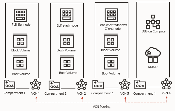

Cette illustration présente quatre compartiments avec quatre réseaux en nuage virtuels.
- Le compartiment 1 et le VCN 1 contiennent un noeud de niveau complet.
- Le compartiment 2 et le VCN 2 contiennent un noeud Elasticsearch, Logstash et Kibana (pile ELK).
- Le compartiment 3 et le VCN 3 contiennent un noeud client Windows PeopleSoft.
- Le compartiment 4 et le VCN 4 contiennent une base de données sur le service de base de données de calcul (DBS) et une base de données Autonomous Database sur une infrastructure dédiée (ADB-D).
- L'appairage de VCN a été configuré pour permettre la communication entre les quatre réseaux en nuage virtuels.

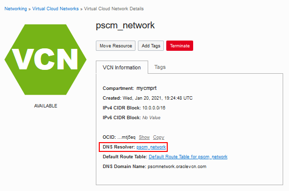

- Dans Oracle Cloud Infrastructure, localisez le premier VCN et sélectionnez Voir les détails dans le menu d'actions.

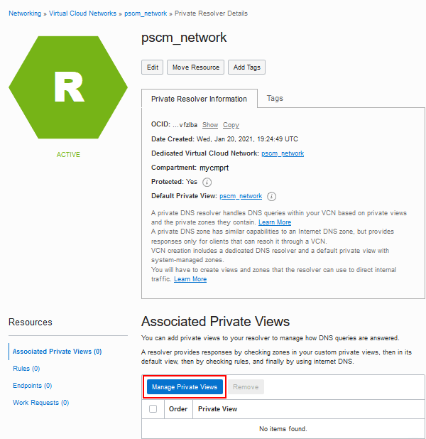

- Sélectionnez le lien Résoudre DNSr dans la page des détails du VCN.
Description de cette illustration (private_dns_resolver.png) - Dans la page Détails du résolveur privé, cliquez sur Gérer les vues privées.

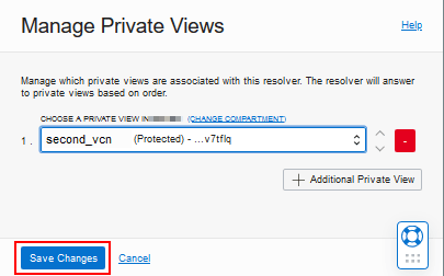

Description de cette illustration (priv_dns_manage_priv_views.png) - Sélectionnez une vue privée pour le deuxième VCN.
- Cliquez sur enregistrer les modifications.
Description de cette illustration (prv_dns_select_priv_view.png) - De même, consultez les détails du deuxième VCN et accédez à la page Détails du résolveur privé.
- Sélectionnez une vue privée pour le premier VCN et enregistrez.

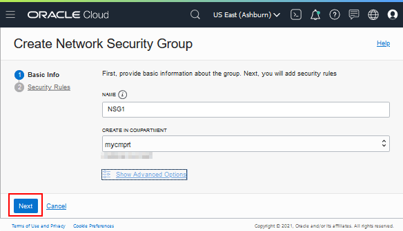

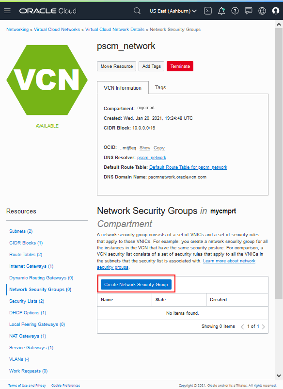

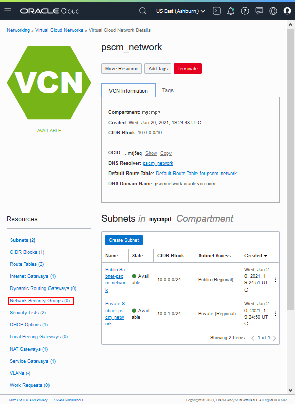

Dans cet exemple, nous ajoutons le groupe de sécurité de réseau NSG1 au VCN, pscm_network. NSG1 est configuré pour autoriser le trafic entrant uniquement à partir du CIDR 10.0.1.0/24, qui est le sous-réseau d'une instance à niveau complet dans cet exemple, sur les ports TCP 5601 et 9200 pour Elasticsearch et Kibana, et SSH sur le port 22.
- Dans la page de détails du VCN, sélectionnez Groupes de sécurité de réseau dans la liste Ressources à gauche.
Description de cette illustration (vcn_details_select_nsg.png) - Cliquez sur Créer un groupe de sécurité de réseau.

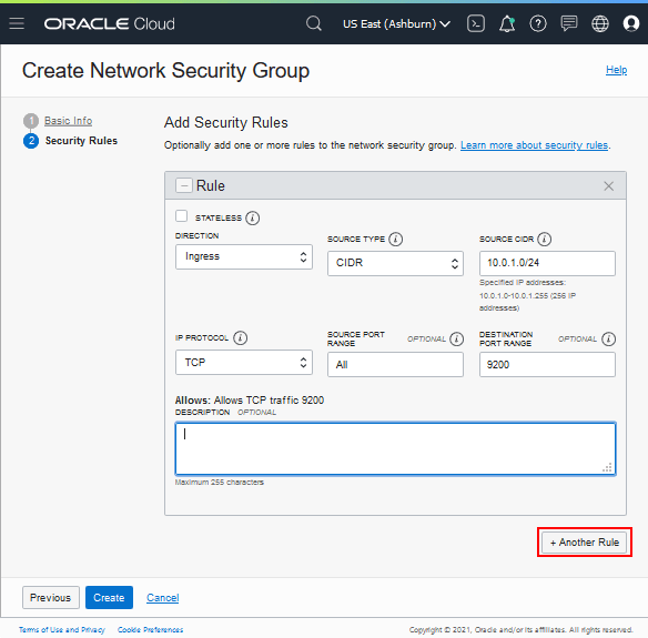

Description de cette illustration (vcn_details_click_create_nsg.png) - Entrez un nom pour le groupe de sécurité de réseau et sélectionnez le compartiment dans lequel vous voulez le créer.
Cliquez sur Suivant.
Description de cette illustration (create_nsg_page.png) - Spécifiez des valeurs pour autoriser le trafic entrant sur le port 9200 pour Elasticsearch.
Description de cette illustration (create_nsg_add_sec_rule.png) - Direction : Trafic entrant
- Type de source : CIDR
- CIDR source : 10.0.1.0/24
- Protocole IP : TCP
- Intervalle de ports sources : Tous
- Intervalle de ports de destination : 9200
- Cliquez sur + Une autre règle.
- Spécifiez les valeurs suivantes pour autoriser le trafic entrant sur le port 5601 pour Kibana.
- Intervalle de ports de destination : 5601
- Spécifiez les valeurs suivantes pour autoriser l'accès SSH sur le port 22.
- Protocole IP : SSH
- Intervalle de ports de destination : 22
- Cliquez sur Créer pour terminer.
