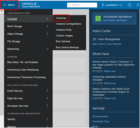

Sélectionnez Calcul, puis Instances dans le menu en haut à gauche de la page.

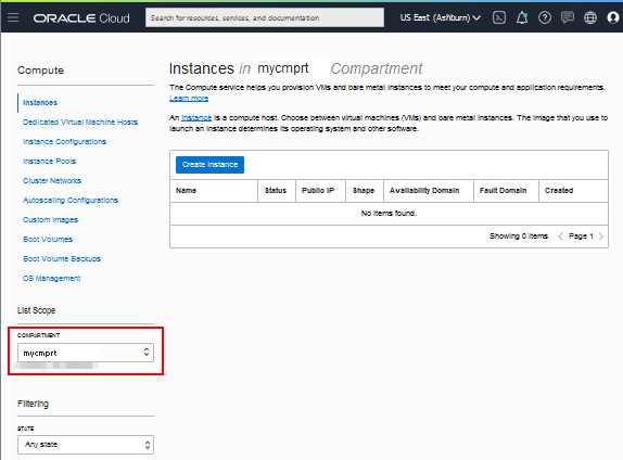

Dans la page Compute, sélectionnez votre compartiment dans la liste déroulante à gauche.
Si la zone Instances n'affiche rien, comme illustré dans cet exemple, vous ne disposez peut-être pas de l'autorisation appropriée pour créer des instances. Communiquez avec l'administrateur.

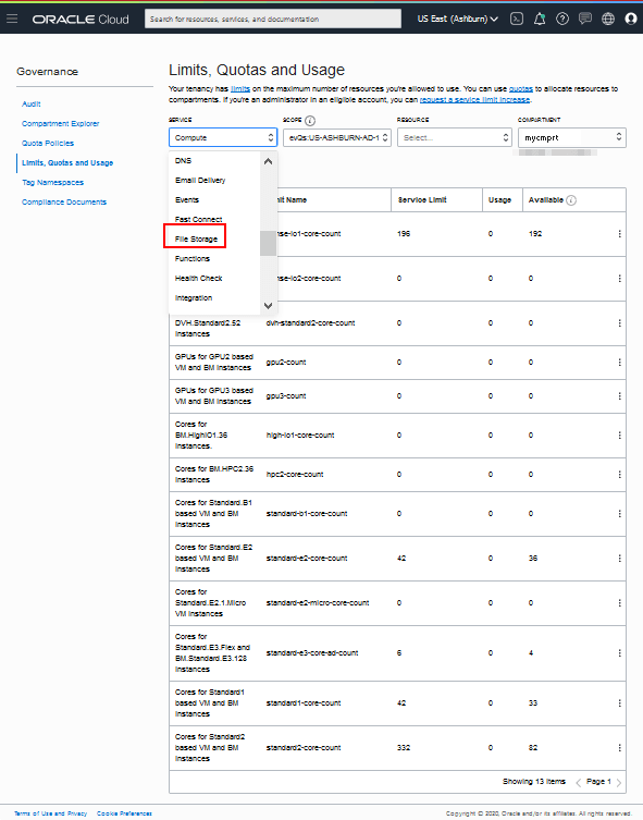

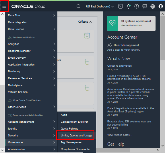

- Dans Oracle Cloud Infrastructure, sélectionnez Gouvernance et administration, puis Limites, quotas et utilisation dans le menu en haut à gauche de la page.
Description de cette illustration (review_limits_governance_menu.png) - La page affiche les limites de ressources, l'utilisation et la disponibilité de la région. Utilisez les listes déroulantes pour filtrer par service, étendue, ressource et compartiment.
Par exemple, pour le service de calcul, assurez-vous que le domaine de disponibilité et le compartiment dans lesquels vous prévoyez de travailler disposent de suffisamment de ressources pour créer vos instances.

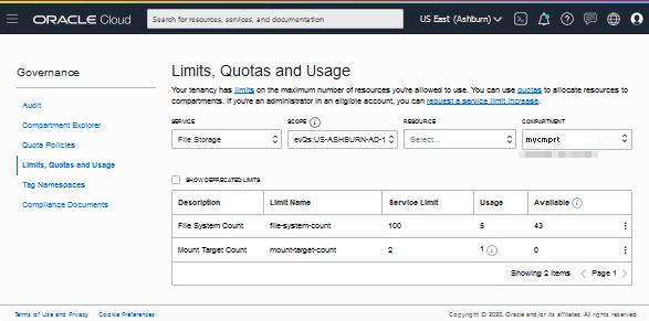

Description de cette illustration (review_limits_compute.png) - Par exemple, pour la section Stockage de fichiers, vérifiez que les ressources de système de fichiers et de point de montage sont suffisantes.
