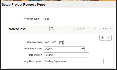

  2. Utilisez la page Définition types demandes projets (Configuration GFCA > Définition produits > Project Costing > Options projets > Définition types demandes projets) pour ajouter des types de demandes.
    Les demandes de projet de votre organisation sont ainsi organisées en catégories. Le type de demande de projet est sélectionné par le demandeur lors de la création de la demande et utilisé comme critère dans le configurateur de page et de champ pour identifier les champs affichés aux demandeurs.
    L'exemple suivant illustre un exemple de configuration pour un type de demande :
    Une description de setup-project-request-types.png suit
    Voir la documentation en ligne : Project Costing, Configuration des données de contrôle de PeopleSoft Project Costing, Définition des données relatives aux projets.

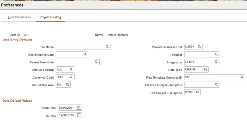

  3. Utilisez la page Préférences utilisateurs - Project Costing (Configuration GFCA > Définitions communes > Préférences utilisateurs > Définir les préférences utilisateur > Project Costing) pour mettre à jour les valeurs par défaut d'entrée de données pour les demandeurs.
    Cet exemple illustre la page Préférences de l'utilisateur pour Project Costing indiquant que le champ Entité et intégration de projet sont alimentés.
    Description de user-preferences-project-costing.png :
    Les valeurs des champs Unité d'affaires de projet et Intégration doivent être alimentées pour chaque demandeur de projet car elles fournissent des valeurs par défaut dans la demande de projet.
    Voir la documentation en ligne : Notions de base des applications, Définition des préférences des utilisateurs, Définition des préférences des utilisateurs propres aux applications, Préférences utilisateurs – Project Costing.

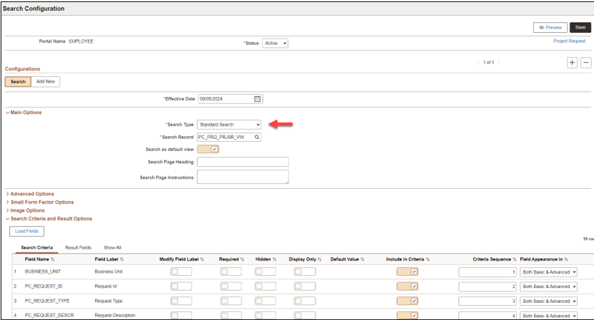

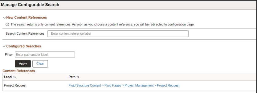

  2. Utilisez la page Gérer la recherche configurable (PeopleTools > Utilitaires > Gérer la recherche configurable) pour activer la recherche standard.
    Il s'agit d'une alternative à l'utilisation de la recherche par mot clé et de l'indexation en temps réel pour lancer la demande de projet. PeopleTools 8.60 est requis.
    L'exemple suivant illustre la page Gérer la recherche configurable affichant le chemin de la demande de projet dans le tableau Références contenu :
    Description de manage-configurable-search.png :
    Voir la documentation en ligne : PeopleTools > Utilitaires > Gérer la recherche configurable.
  3. Sélectionnez le chemin de la demande de projet dans le tableau Références contenu pour accéder à la page Configuration recherche.
    L'exemple suivant illustre la page Configuration recherche indiquant que le type de recherche est Recherche standard :
    Description de search-configuration.png :
  4. Sélectionnez Recherche standard dans le champ Type de recherche.
  5. Sélectionnez Save.

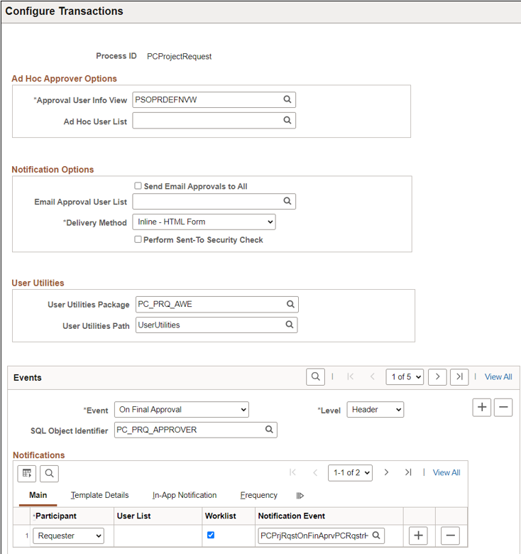

  1. Utilisez la page Configurer les transactions (Éléments communs > Approbations > Approbations > Configuration d'approbation) pour configurer l'ID processus PCProjectRequest
    Note : L'ID processus PCProjectRequest est fourni en tant que données système avec cette fonction.
    L'exemple suivant illustre la page Configurer les transactions pour PCProjectRequest et montre comment remplir divers champs de la page :
    Description de configure-transactions.png :
    Voir la documentation en ligne : PeopleSoft Éléments communs : Structure d'approbation, Définition du registre des transactions d'approbation, Configuration des transactions d'approbation.

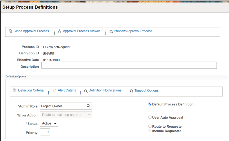

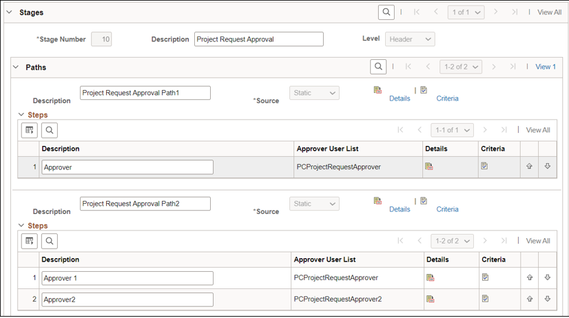

  2. Utilisez la page Traitements approbation (Éléments communs > Approbations > Approbations > Définition traitement approbation) pour définir les étapes du traitement d'approbation.
    Cet exemple illustre un exemple de configuration de la page Définitions de processus de configuration (1 de 2) pour l'ID processus PCProjectRequest :
    Une description de setup-process-definitions-1of2.png suit
    Cet exemple illustre un exemple de configuration de la page Définitions de processus de configuration (2 de 2) pour l'ID processus PCProjectRequest :
    Une description de setup-process-definitions-2of2.png suit
    Remarque : Vous pouvez utiliser la fonction Demande de projet sans approbation en configurant votre définition de traitement d'approbation pour l'approbation automatique.
    Voir la documentation en ligne : PeopleSoft Éléments communs : Structure d'approbation, Définition des définitions de traitement de la structure d'approbation, Définition du groupe de pages Définitions traitement.

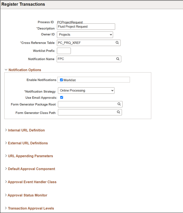

  3. Vérifiez la page Enregistrer les transactions (Éléments communs > Approbations > Registre d'approbation) pour vous assurer que l'ID processus PCProjectRequest est inclus dans le registre d'approbation en tant que données système.
    L'exemple suivant illustre la page Inscription transactions qui présente les options d'avis suivantes :
    Voir la documentation en ligne : Éléments communs : Structure approbation, Définition du registre des transactions d'approbation, Définition du registre des transactions

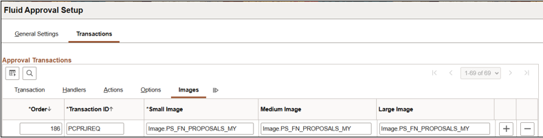

  4. Utilisez la page Configuration d'approbation de fluide (Éléments communs > Approbations > Approbations > Configuration d'approbation de fluide) pour définir les options générales d'approbation
    Remarque : Vous devez utiliser Fluid Approvals avec cette fonction.
    L'exemple suivant illustre la page Configuration approbation fluide affichant les options de configuration générales pour le code de transaction de demande de projet :
    See online documentation: Enterprise Components, Working with the PeopleSoft Fluid User Interface, Using the PeopleSoft Fluid User Interface to Work with Approvals

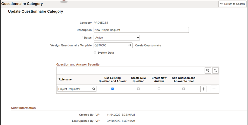

  4. Utilisez la page Catégories de questionnaire (Éléments communs > Cadre de questionnaire > Catégories de questionnaire) pour créer une catégorie pour la demande de projet.
    L'exemple suivant illustre la page Catégorie de questionnaire pour les projets montrant comment configurer la page :
    Description du questionnaire-category.png :
    Voir la documentation en ligne : PeopleSoft Enterprise Components, Working with Questionnaire Framework, Configuring and Creating Questionnaires Using the Questionnaire Framework

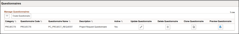

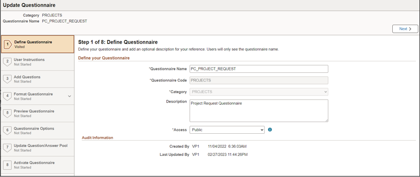

  5. Utilisez les pages Manage Questionnaires (Enterprise Components > Questionnaire Framework > Manage Questionnaires) pour créer et gérer des questionnaires.
    Cet exemple illustre la page Questionnaires affichant l'exemple de questionnaire PC_PROJECT_REQUEST :
    Description de questionnaires.png :
    Cet exemple illustre les étapes incluses dans le guide d'activités depuis la définition initiale du questionnaire jusqu'à son activation :
    Description de definition-questionnaires.png :

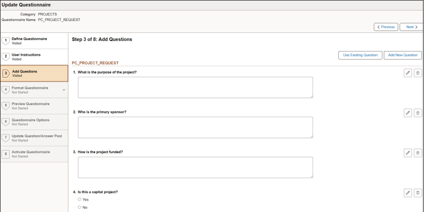

  6. Utilisez la page Étape 3 – Ajouter des questions du guide d'activités pour configurer les questions que les demandeurs doivent remplir pour la demande de projet.
    L'exemple suivant illustre la page Ajouter des questions présentant des exemples de questions :
    Description de add-questions.png :

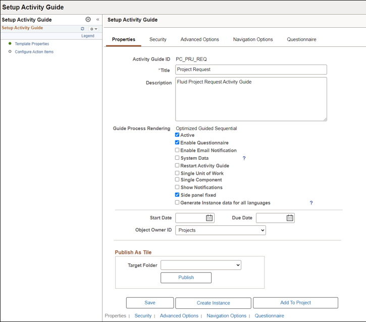

  1. Utilisez les pages Setup Activity Guide (PeopleTools > Activity Guides > Activity Guide Templates) pour configurer et affecter la sécurité.
    Le modèle de guide d'activités PC_PRJ_REQ a été fourni en tant que données système et doit être utilisé pour cette fonction.
    L'exemple suivant illustre la page Setup Activity Guide – Properties (Définir le guide d'activités – Propriétés) indiquant que le questionnaire est activé :
    Description de setup-activity-guide-properties.png :

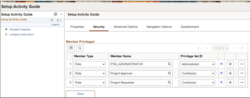

    Le demandeur de projet doit avoir accès au guide d'activités pour utiliser cette fonction. L'approbateur du projet devrait également avoir accès au guide d'activités s'il doit réviser et mettre à jour les informations détaillées dans la demande soumise.
    L'exemple ci-dessous illustre la page Sécurité du groupe Définition guides activités, qui indique comment donner accès au guide d'activités :
    Description de setup-activity-guide-security.png :
    Voir la documentation en ligne : PeopleTools : Technologie de portail, Élaboration et déploiement de guides d'activités, Création et mise à jour de modèles de guides d'activités

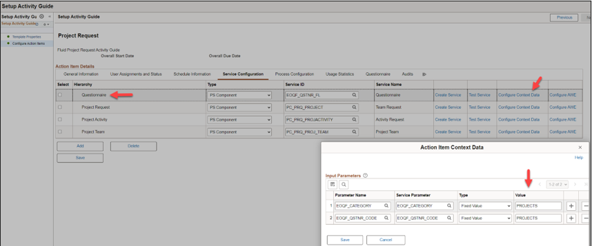

  2. Utilisez la page Setup Activity Guide – Project Request (PeopleTools > Activity Guides > Activity Guide Templates) pour affecter le questionnaire au Project Request Activity Guide.
    • Sélectionnez la tâche Configurer les actions à entreprendre dans le panneau de gauche.
    • Dans l'onglet Configuration du service, sélectionnez le lien Configurer les données de contexte pour la ligne Questionnaire dans la grille.
    • Entrez EOQF_CATEGORY et EOQF_QSTNR_CODE pour le nom du paramètre et le paramètre de service
    • Sélectionner un type de valeur fixe
    • Entrez la catégorie de questionnaire et le code de questionnaire que vous avez créés dans le cadre de questionnaire. "Projets" a été utilisé dans cet exemple.
    L'exemple suivant illustre la page Setup Activity Guide pour une transaction de demande de projet, montrant comment accéder à la fenêtre Données de contexte d'action à entreprendre du questionnaire :
    Description de setup-activity-guide-project-request.png :
