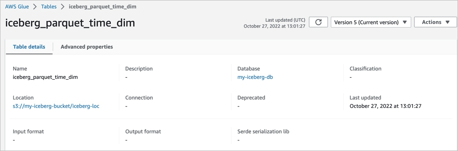

Interroger une table Iceberg sur AWS à l'aide d'un catalogue de données de colle
Dans cet exemple, nous interrogeons la table Iceberg iceberg_parquet_time_dim.
La table appartient à la base de données Glue my-iceberg-db et est stockée dans le dossier s3://my-iceberg-bucket/iceberg-loc.
Les détails du tableau pour iceberg_parquet_time_dim sont affichés ici :
Nous pouvons créer une table externe pour iceberg_parquet_time_dim comme suit :
