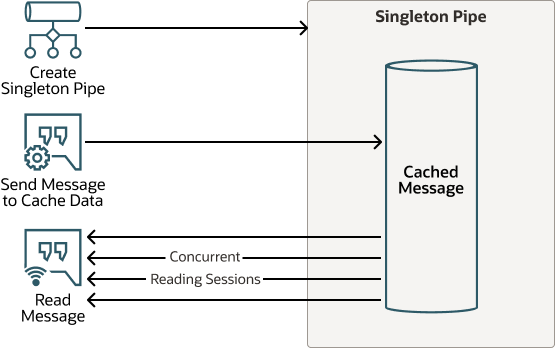

Les pipets Singleton permettent de mettre en mémoire cache un seul message dans la mémoire de l'instance Autonomous AI Database.
Ce qui suit présente le flux de travail général pour l'utilisation de canalisations singleton.
Description de singleton-pipe-workflow.eps
Description de l'illustration singleton-pipe-workflow.eps
