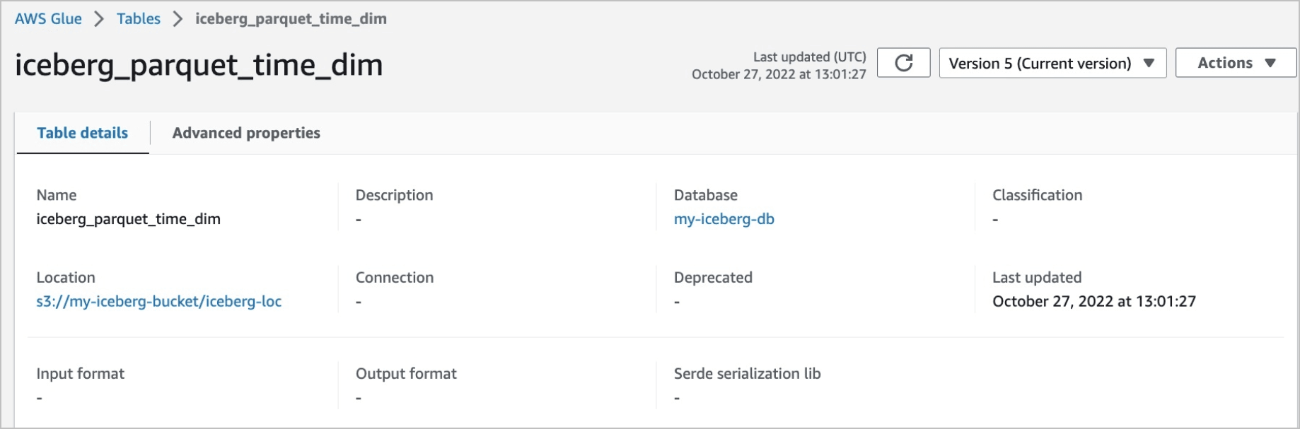

Les détails du tableau pour iceberg_parquet_time_dim sont affichés ici :
Nous pouvons créer une table externe pour iceberg_parquet_time_dim comme suit :
