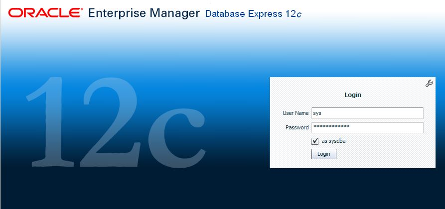

- À partir d'un navigateur Web, connectez-vous à la console à l'aide du format d'URL suivant :
https://<ip_address>:<port>/em
Par exemple,
https://129.145.0.164:5500/em
Utilisez l'adresse IP privée ou publique du système de base de données en fonction de votre configuration de réseau.
Utilisez l'adresse IP privée pour vous connecter au système à partir de votre réseau sur place ou du réseau en nuage virtuel. Vous pouvez vous connecter à partir d'un hôte sur place connecté à votre VCN au moyen d'un RPV ou de FastConnect, ou à partir d'un autre hôte du même réseau VCN. Utilisez l'adresse IP publique pour vous connecter au système depuis l'extérieur du nuage (sans réseau privé virtuel). Vous pouvez trouver les adresses IP dans la console comme suit :
- Dans la page Détails du système de BD, sous Ressources, cliquez sur Noeuds.
- L'adresse IP publique et l'adresse IP privée et le nom DNS sont affichés dans les colonnes de la table.

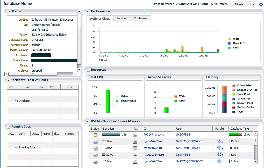

- Une page de connexion s'affiche; vous pouvez vous connecter avec des données d'identification de base de données valides.
La page d'accueil de base de données s'affiche.
