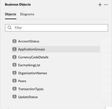

Configurer les objets d'affaires Visual Builder
Un objet fonctionnel est une ressource, telle qu'une facture ou un bon de commande, semblable à une table de base de données. Il comporte des champs qui contiennent les données de votre application. Comme une table de base de données, un objet fonctionnel fournit la structure des données. Les objets fonctionnels sont stockés dans une base de données. Les applications de votre application visuelle et d'autres clients accèdent aux objets d'affaires au moyen de leurs points d'extrémité REST.
Dans la page d'accueil des applications Visual Builder, cliquez sur Objets d'affaires dans le navigateur pour ouvrir le volet Objets d'affaires. Les objets CBDC de gros sont répertoriés.
Saisie d'écran présentant la liste complète des objets d'affaires appartenant à l'exemple d'application CBDC de gros dans la vue Business Objects de Visual Builder.
Vous pouvez sélectionner n'importe quel objet d'affaires et accéder à son onglet Données pour mettre à jour ou modifier ses données.
Noms d'organisation
Cet objet d'affaires comporte quatre champs dans la page Données et est utilisé pour connecter les instances Oracle Blockchain Platform au système dorsal approprié pour chaque banque. Par exemple, si un utilisateur entre les détails Bank1 dans le système ParticipantOrg1, l'application doit lier ParticipantOrg1 à Bank1. De cette façon, chaque fois qu'un utilisateur associé à Bank1 se connecte, le système sait extraire les données de l'élément dorsal ParticipantOrg1.
Dans cet objet d'affaires, mettez à jour les colonnes BankName et mspId pour les valeurs orgName respectives. Les mises à jour doivent correspondre au nombre d'organisations participantes dans le réseau. Par exemple, s'il existe deux organisations participantes dans le réseau, vous devez mettre à jour les colonnes BankName et mspId pour ces deux organisations. Pour les organisations participantes restantes (ParticipantOrg3, ParticipantOrg4, ParticipantOrg5, ParticipantOrg6), laissez les colonnes BankName et mspId réglées à la valeur empty.
