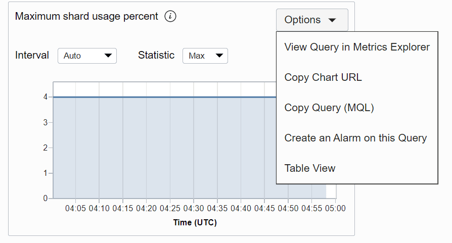

En plus de consulter le graphique d'une mesure, vous disposez des options suivantes.

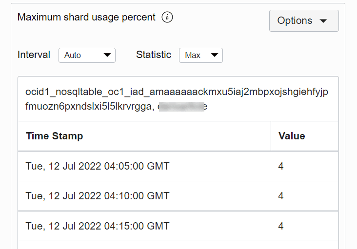

Vous pouvez obtenir la vue de table pour vérifier la valeur d'une mesure à un moment donné.

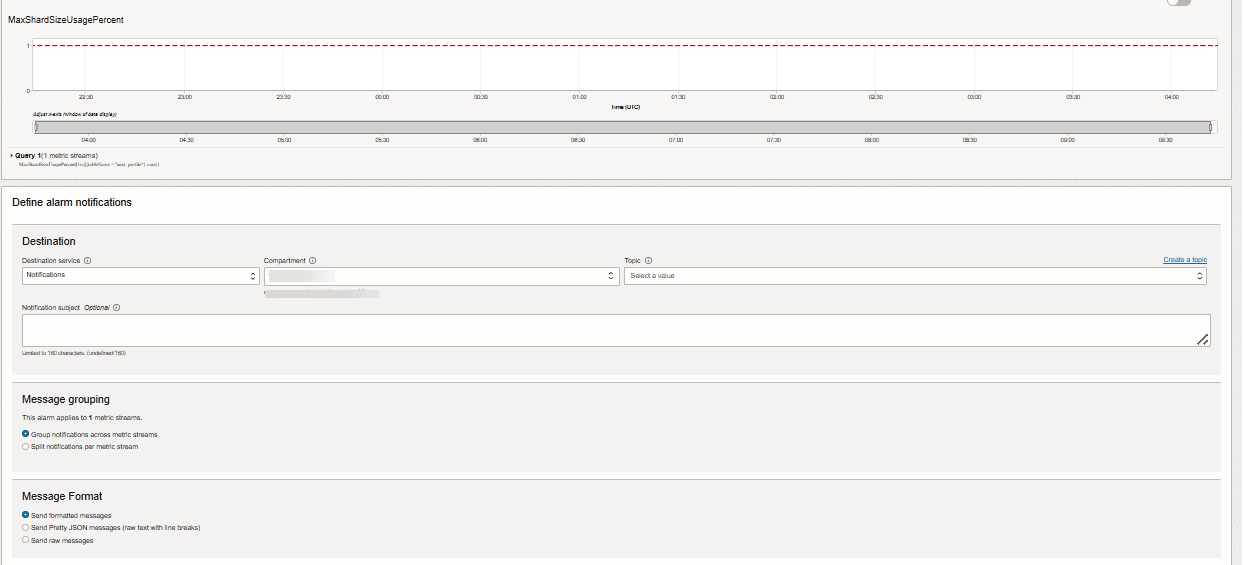

L'alarme OCI utilise le service d'avis OCI pour envoyer des avis. Habituellement, l'alarme est configurée pour envoyer des notifications par courrier électronique configuré. Lorsque maxShardSizeUsagepercent atteint 90 %, un avis par courriel est envoyé.

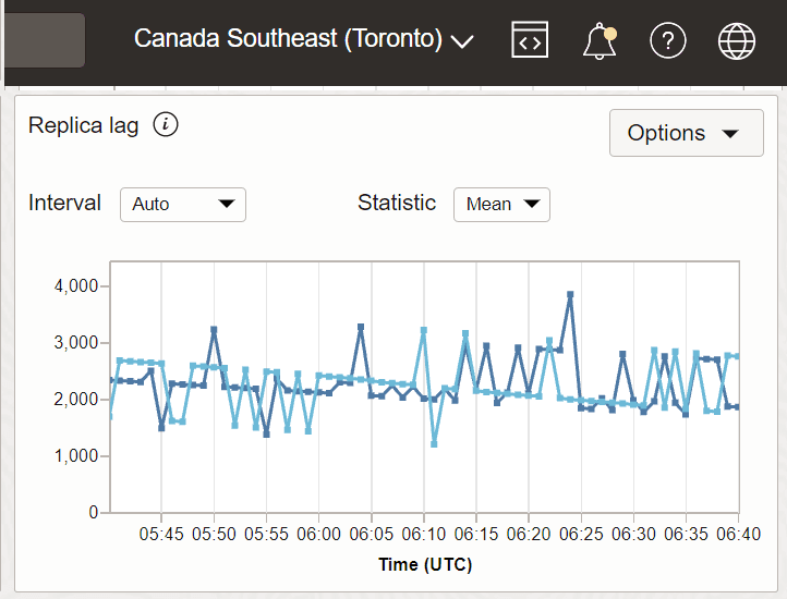

Exemple 1 : Décalage de réplique avec Canada - Sud-Est (Toronto) comme région destinataire et Canada - Sud-Est (Montréal) et États-Unis - Est (Ashburn) comme régions expéditrices.
Le graphique ci-dessous est tracé pour la statistique Moyenne pendant un intervalle de 5 minutes.
Dans cet exemple, Montréal et Ashburn sont deux régions expéditrices et Toronto est la région destinataire où la mesure est capturée. Considérez la valeur de Replica Lag à 12:25 UTC pour Montréal. C'est 2020 millisecondes. Cela signifie que la région destinataire Canada Sud-Est (Toronto) n'a pas reçu les mises à jour qui se sont produites dans la région expéditrice Canada Sud-Est (Montréal) au cours des dernières millisecondes 2020. De même, considérez la valeur du décalage de réplique à 12:25 UTC pour Ashburn. C'est 2954 millisecondes. Cela signifie que la région destinataire Canada Sud-Est (Toronto) n'a pas reçu les mises à jour qui se sont produites dans la région expéditrice US Est (Ashburn) au cours des dernières 2954 millisecondes.

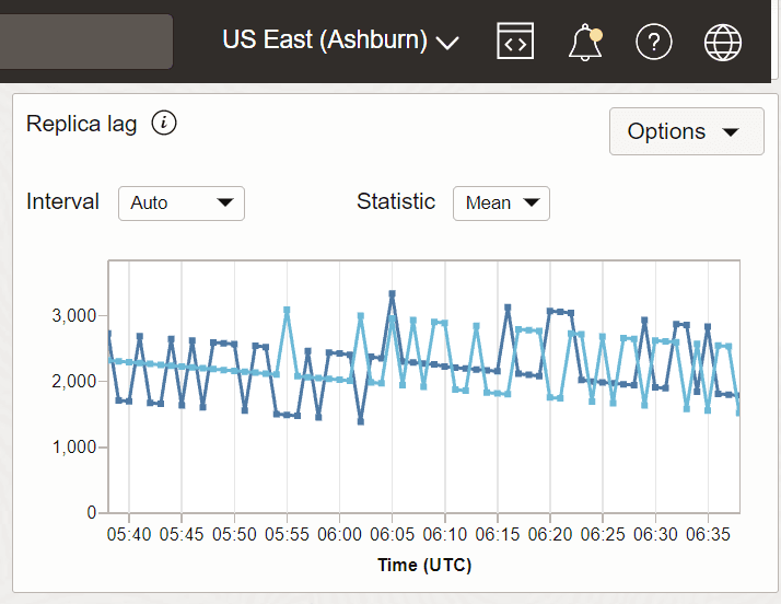

Exemple 2 : Décalage de réplique avec US East (Ashburn) comme région destinataire et Canada Southeast (Montréal) et Canada Southeast Toronto comme régions expéditrices.
Dans cet exemple, Montréal et Toronto sont deux régions expéditrices et Ashburn est la région destinataire où la mesure est capturée.

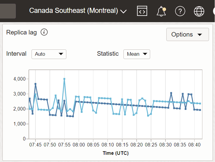

Exemple 3 : Décalage de réplique avec Canada - Sud-Est (Montréal) en tant que région destinataire et États-Unis - Est (Ashburn) et Canada - Sud-Est Toronto en tant que régions expéditrices.
Dans cet exemple, Ashburn et Toronto sont deux régions expéditrices et Montréal est la région destinataire où la mesure est capturée.

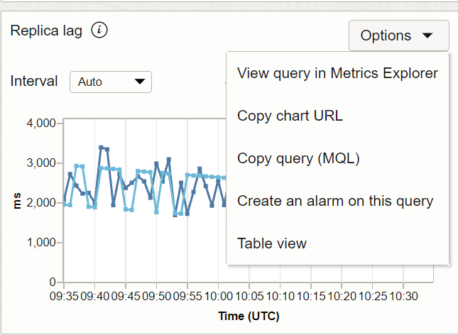

En plus d'afficher le graphique du décalage de réplique, vous disposez des options suivantes.

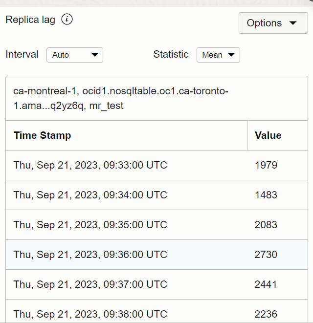

Vous pouvez obtenir la vue de table pour vérifier la valeur du décalage de réplique à un moment donné.

Création d'une interrogation de mesure
Il existe deux façons de créer une interrogation de mesure. Vous pouvez créer une interrogation à l'aide de la console ou de la commande d'interface de ligne de commande OCI.
Ouvrez le menu de navigation et cliquez sur Observabilité et gestion. Sous Service de surveillance, cliquez sur explorateur de mesures.
La page explorateur de mesures affiche un graphique vide avec des champs pour créer une interrogation.
Cliquez sur Ajouter une interrogation et remplissez les champs pour une nouvelle interrogation.
Compartiment : Compartiment contenant les tables Oracle NoSQL Database Cloud Service que vous voulez surveiller. Par défaut, le premier compartiment accessible est sélectionné.
Espace de noms de mesure : Oracle NoSQL Database Cloud Service émet des mesures pour les tables que vous voulez surveiller. Exemple : oci_nosql.
Groupe de ressources (facultatif) : Groupe auquel la mesure appartient. Un groupe de ressources est une chaîne personnalisée fournie avec une mesure personnalisée. Ne s'applique pas aux mesures de service.
Nom de mesure : Nom de la mesure. Une seule mesure peut être spécifiée. Les sélections de mesure dépendent du compartiment et de l'espace de noms de mesure sélectionnés. Exemple : ReadUnits
intervalle : fenêtre d'agrégation.
Statistique : Fonction d'agrégation.
D dimensions Mesure : Filtres facultatifs pour limiter les données de mesure évaluées. Cliquez sur Ajouter une dimension.
- Champs de dimension : Pour les mesures d'Oracle NoSQL Database Cloud Service, vous pouvez sélectionner resourceId ou tableName comme paire nom de dimension et valeur de dimension.
- Agréger les flux de mesures : Trace une seule ligne dans le graphique de mesures pour représenter la valeur combinée de tous les flux de mesures pour la statistique sélectionnée.
- Mode avancé : Utilisez le mode avancé pour modifier votre interrogation en utilisant la syntaxe MQL pour agréger les résultats par groupe. La syntaxe MQL prend également en charge les valeurs de paramètre supplémentaires. Pour plus d'informations sur les paramètres d'interrogation en mode de base et en mode avancé, voir Informations de référence sur MQL (Monitoring Query Language).
Cliquez sur Ajouter une interrogation.
Le graphique affiche les résultats de la nouvelle interrogation. Des valeurs très faibles ou élevées sont indiquées par le Système International d'Unités (unités SI), telles que M pour méga (10 à la sixième puissance). Les unités correspondent à la mesure sélectionnée et ne sont pas modifiées selon la statistique.

Il existe deux façons de créer une alarme. Vous pouvez créer une interrogation à l'aide de la console ou de l'interface de ligne de commande OCI.
Ouvrez le menu de navigation et cliquez sur Observabilité et gestion. Sous Service de surveillance, cliquez sur Définition d'alarmes.
Cliquez sur Créer une alarme.
Note : Vous pouvez également créer une alarme à partir d'une interrogation prédéfinie dans la page Mesures de service. Développez Options et cliquez sur Create an Alarm on this Query. Pour plus d'informations sur les mesures du service, voir Consultation ou liste des mesures Oracle NoSQL Database Cloud Service.

Cliquez sur Suivant et remplissez les champs pour définir les avis d'alarme.
Destination : Créez le sujet à utiliser pour les avis. Sélectionnez le regroupement et le format de message appropriés.
Renvoyer l'avis? : Lorsque l'alarme est à l'état de déclenchement, renvoie les avis selon l'intervalle spécifié.
Fréquence des avis : Période d'attente avant de renvoyer l'avis.
Supprimer les avis : Configurez une fenêtre de suppression pendant laquelle les évaluations et les avis sont suspendus. Utile pour éviter les avis d'alarme lors des périodes de maintenance du système.
- Si vous souhaitez désactiver la nouvelle alarme, désélectionnez Activer l'alarme
Marqueurs : : Si vous êtes autorisé à créer une ressource, vous avez également l'autorisation d'appliquer des marqueurs à structure libre à cette ressource. Pour appliquer un marqueur défini, vous devez être autorisé à utiliser l'espace de noms de marqueur. Pour plus d'informations sur le marquage, voir Marqueurs de ressource. Si vous ne savez pas si vous devez appliquer des marqueurs, ignorez cette option (vous pourrez appliquer des marqueurs plus tard) ou demandez à l'administrateur.
- Cliquez sur Suivant. Vérifiez les détails et cliquez sur Créer.
