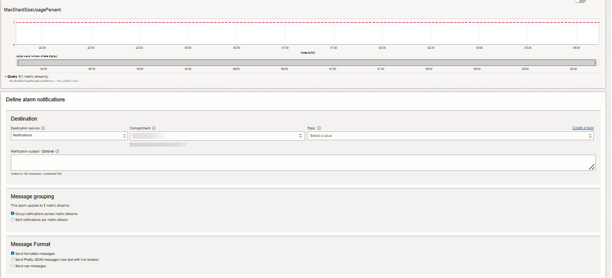

Surveillance de la mesure MaxShardSizeUsagePercent
Vous devez surveiller périodiquement ce graphique pour savoir si maxShardSizeUsagepercent est atteint ou non. Vous pouvez créer une alarme proactive pour cette mesure.
C'est-à-dire que vous devez déclencher une alarme lorsque la mesure atteint une valeur particulière, par exemple 90 %.
L'alarme OCI utilise le service d'avis OCI pour envoyer des avis. Habituellement, l'alarme sera configurée pour envoyer des avis par courriel configuré. Lorsque maxShardSizeUsagepercent atteint 90 %, un avis par courriel est envoyé.
Pour plus de détails, voir Gestion des alarmes et des avis.
maxShardSizeUsagepercent atteint la valeur de 100, même sans utiliser l'ensemble du stockage affecté à la table. Vous devez maintenant ajouter plus de stockage pour continuer à écrire sur votre table. Ce scénario peut être évité en suivant certaines directives lors de la conception de votre table.
- Sélectionnez la clé de partition appropriée pour votre table. Les attributs à cardinalité élevée sont un bon choix pour les clés de partition.
- Limitez le nombre de tables enfants pour éviter une situation de déséquilibre de stockage de partition.

Vous pouvez créer une alarme qui évalue l'interrogation d'alarme et envoie un avis lorsque l'alarme est en état de déclenchement, avec d'autres propriétés d'alarme. Une fois déclenchée, une alarme envoie un message d'alarme au sujet configuré (dans le service d'avis), qui envoie ensuite le message à tous les abonnements du sujet. Slack, Email, SMS et PagerDuty sont quelques-uns des exemples de sujet configuré dans le service d'avis.
Lorsqu'ils sont configurés, les avis répétés vous rappellent l'état de déclenchement continu à l'intervalle de répétition configuré. Vous êtes également avisé lorsqu'une alerte retourne à l'état OK ou lorsqu'elle est réinitialisée.
Une interrogation d'alarme contient l'expression MQL ( Monitoring Query Language) à évaluer pour retourner des données agrégées. L'interrogation doit spécifier une mesure, une statistique et un intervalle.
Il existe deux façons de créer une alarme. Vous pouvez créer une interrogation à l'aide de la console ou de l'interface de ligne de commande OCI.
- Ouvrez le menu de navigation et cliquez sur Observabilité et gestion. Sous Surveillance, cliquez sur Définition d'alarmes.
- Cliquez sur Créer une alarme.
Note :
Vous pouvez également créer une alerte à partir d'une interrogation prédéfinie dans la page Mesures de service. Développez Options et cliquez sur Create an Alarm on this Query. Pour plus d'informations sur les mesures liées au service, voir Consultation ou liste des mesures liées au service Oracle NoSQL Database Cloud Service. - Dans la page Création d'une alerte, sous Définition d'une alerte, spécifiez ou mettez à jour les paramètres d'alarme :
Note :
Pour alterner entre le mode de base et le mode avancé, cliquez sur Passer en mode avancé ou Passer en mode de base (à droite de Définir l'alarme).- Nom de l'alarme : Nom convivial de la nouvellealarme. Ce nom est envoyé en tant que titre des avis liés à l'alarme. Évitez d'entrer des informations confidentielles.
- Sommaire de l'alarme : Entrez un sommaire convivial pour la nouvelle alarme. Ce champ est facultatif.
- Tags (Facultatif) : Si vous êtes autorisé à créer une ressource, vous avez également l'autorisation d'appliquer des marqueurs à structure libre à cette ressource. Pour appliquer un marqueur défini, vous devez être autorisé à utiliser l'espace de noms de marqueur. Pour plus d'informations sur le marquage, voir Marqueurs de ressource. Si vous ne savez pas si vous devez appliquer des marqueurs, ignorez cette option (vous pourrez appliquer des marqueurs plus tard) ou demandez à l'administrateur.
Note :
Cliquez sur Afficher les options avancées au bas de la page pour accéder aux options de marqueur. - Description de la mesure : : Mesure à évaluer pour la condition d'alarme.
- Compartiment : Compartiment contenant les tables Oracle NoSQL Database Cloud Service à surveiller. Par défaut, le premier compartiment accessible est sélectionné.
- Espace de noms de mesure : Oracle NoSQL Database Cloud Service émettant des mesures pour les tables que vous voulez surveiller. Exemple : oci_nosql.
- Groupe de ressources (facultatif) : Groupe auquel la mesure appartient. Un groupe de ressources est une chaîne personnalisée fournie avec une mesure personnalisée. Ne s'applique pas aux mesures de service.
- Nom de mesure : Nom de mesure. Une seule mesure peut être spécifiée. Les sélections de mesure dépendent du compartiment et de l'espace de noms de mesure sélectionnés. Exemple : ReadUnits
- Intervalle : Fenêtre d'agrégation.
- Statistique : Fonction d'agrégation.
- Dimensions de mesure : Filtres facultatifs pour limiter les données de mesure évaluées.
- Champs de dimension : Pour les mesures Oracle NoSQL Database Cloud Service, vous pouvez sélectionner resourceId ou tableName comme paire nom de dimension et valeur de dimension.
- Agréger les flux de mesure : trace une seule ligne dans le graphique de mesure pour représenter la valeur combinée de tous les flux de mesure pour la statistique sélectionnée.
- Définition d'une règle de déclenchement : Condition requise pour que l'alarme soit en état de déclenchement. La condition peut spécifier un seuil, par exemple 90 % pour StorageGB.
- Opérateur : opérateur utilisé dans le seuil de la condition.
- Valeur : Valeur à utiliser pour le seuil de la condition.
- Délai de déclenchement en minutes : Nombre de minutes pendant lequel la condition doit être maintenue avant que l'alarme soit à l'état de déclenchement.
- Gravité de l'alarme : Type perçu de réponse obligatoire lorsque l'alarme est en état de déclenchement.
- Corps de l'alarme : Contenu lisible de l'avis transmis. Oracle recommande de fournir des conseils aux opérateurs pour résoudre la condition d'alarme. Exemple : "Nombre de limitations de lecture élevé".
- Pour modifier la vue des résultats de l'interrogation, cliquez sur l'option appropriée au-dessus des résultats, à droite :
- Afficher la table de données : Répertorie les points de données, en indiquant l'heure et les octets pour chacun.
- Show Graph (par défaut) : Trace les points de données sur un graphique.
- Configurez les avis : Sous Avis, remplissez les champs.
- Destinations : Sujet à utiliser pour les avis.
- Renvoyer l'avis : Lorsque l'alarme est à l'état de déclenchement, renvoie les avis selon l'intervalle spécifié.
- Fréquence des avis : Période d'attente avant de renvoyer l'avis.
- Supprimer les avis : Configurez une fenêtre de suppression pendant laquelle les évaluations et les avis sont suspendus. Permet d'éviter les avis d'alarme lors des périodes de maintenance du système.
- Si vous souhaitez désactiver la nouvelle alarme, désélectionnez Activer cette alerte?
- Cliquez sur Enregistrer l'alarme.
