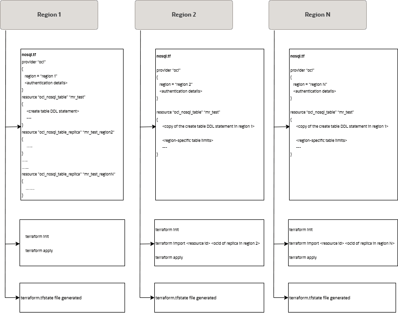

Modifier les limites de table d'une réplique régionale
Le fournisseur OCI dans Terraform est configuré pour une seule région. Comme les mises à jour de limite de table sont propres à une région, vous pouvez gérer les unités de lecture et d'écriture d'une réplique créée dans ca-toronto-1 uniquement à partir de la région de Toronto. De même, si vous souhaitez gérer les limites de table des différentes régions de votre table active globale, nous vous recommandons de structurer vos modules en terraform comme indiqué ci-dessous. Ici, Région 1, Région 2, etc. sont des répertoires dans votre répertoire Terraform. Le répertoire Terraform est celui qui est créé lors de l'installation de Terraform.
Dans le répertoire Terraform, tenez à jour des répertoires distincts pour chaque région et tenez à jour les configurations (représentées en tant que nosql.tfdans le diagramme ci-dessus) avec des limites de table propres à la région. Les fichiers d'état terraform (terraform.tfstate) sont également créés et gérés séparément pour chaque région.
Dans notre cas, nous aurions trois répertoires dans le répertoire Terraform correspondant aux trois régions, us-ashburn-1, ca-montreal-1 et ca-toronto-1. Appelons les répertoires Ashburn, Montreal et Toronto.
Étapes de modification des unités de lecture/écriture de la table de réplique dans la région ca-toronto-1 :
  1. Naviguez jusqu'au répertoire Toronto. Créez une configuration Terraform (ici, nosql.tf) en dupliquant la définition de ressource oci_nosql_table à partir de la configuration utilisée dans la région États-Unis - Est (Ashburn).
  2. Mettez à jour les unités de lecture et/ou d'écriture de la table selon les besoins.
    resource "oci_nosql_table" "mr_test" {
      #Required
      compartment_id = var.compartment_ocid
      ddl_statement  = "CREATE TABLE IF NOT EXISTS mr_test(id INTEGER,
                        name STRING, info JSON, PRIMARY KEY(id))
                        with schema frozen"
      name           = "mr_test"
      table_limits {
        #Required
        max_read_units     = 100
        max_write_units    = 90
        max_storage_in_gbs = 1
  3. Importez la table existante à votre état Terraform. Comme le montre le diagramme ci-dessus, le fichier d'état est également spécifique à une région et, par conséquent, l'importation de la table ne crée aucun conflit d'état. Vous pouvez obtenir la valeur ocid de la table de répliques dans la région Canada - Sud-Est (Toronto) à partir de la console OCI.
    terraform import oci_nosql_table.mr_test <ocid-of-replica-table-in-ca-toronto-1>
  4. Appliquer les modifications
    terraform apply
    Terraform shows the plan to be applied and prompts for confirmation as shown below.
    Do you want to perform these actions?
    Terraform will perform the actions described above.
    Only 'yes' will be accepted to approve.
    Lors de la confirmation, les unités de lecture et d'écriture sont modifiées respectivement à 100 et 90 pour la réplique dans la région ca-toronto-1.
