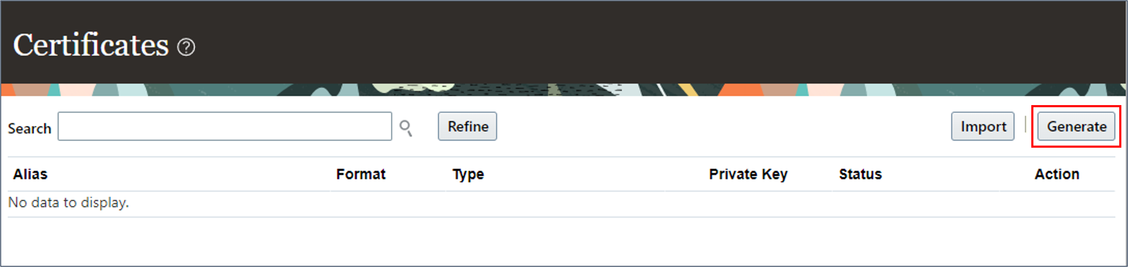

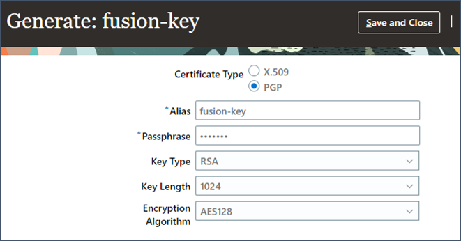

La dernière tâche de ce tutoriel vous guide tout au long des étapes de génération du certificat PGP fusion-key et d'extraction de la clé publique, que vous utiliserez pour chiffrer vos fichiers.

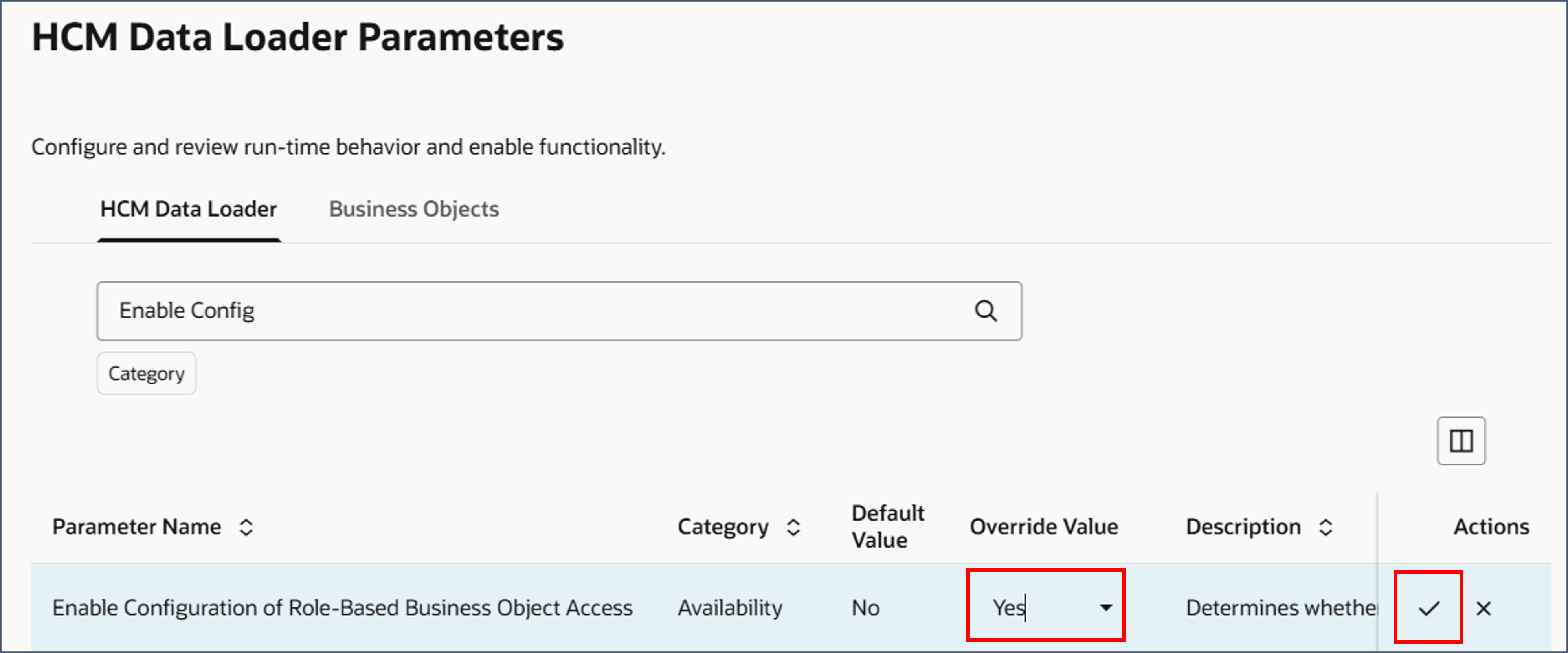

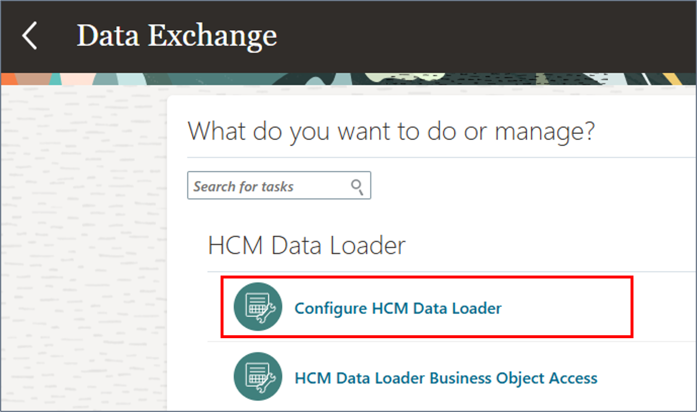

- Cliquez sur la tâche Configurer le chargeur de données HCM.
- Dans l'onglet Paramètres du chargeur de données HCM, recherchez le paramètre Activer la configuration de l'accès aux objets d'affaires basé sur les rôles.
- Réglez la valeur de remplacement à Oui et enregistrez.

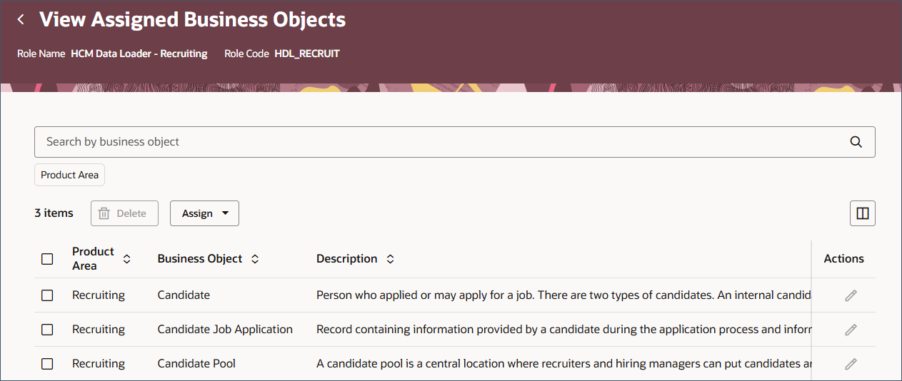

Tâche 3 : Configurer l'accès aux objets fonctionnels
Dans cette étape, vous allez configurer les objets d'affaires avec lesquels un rôle peut charger des données en masse à l'aide du chargeur de données HCM.
- Connectez-vous à l'application avec un utilisateur ayant accès à la tâche Accès aux objets d'affaires du chargeur de données HCM (voir Préalables pour savoir comment accorder cet accès).
- Naviguez jusqu'à Mes groupes de clients > Échange de données.
- Cliquez sur Accès aux objets d'affaires du chargeur de données HCM.
- Recherchez votre rôle personnalisé et cliquez sur le bouton d'action Modifier.

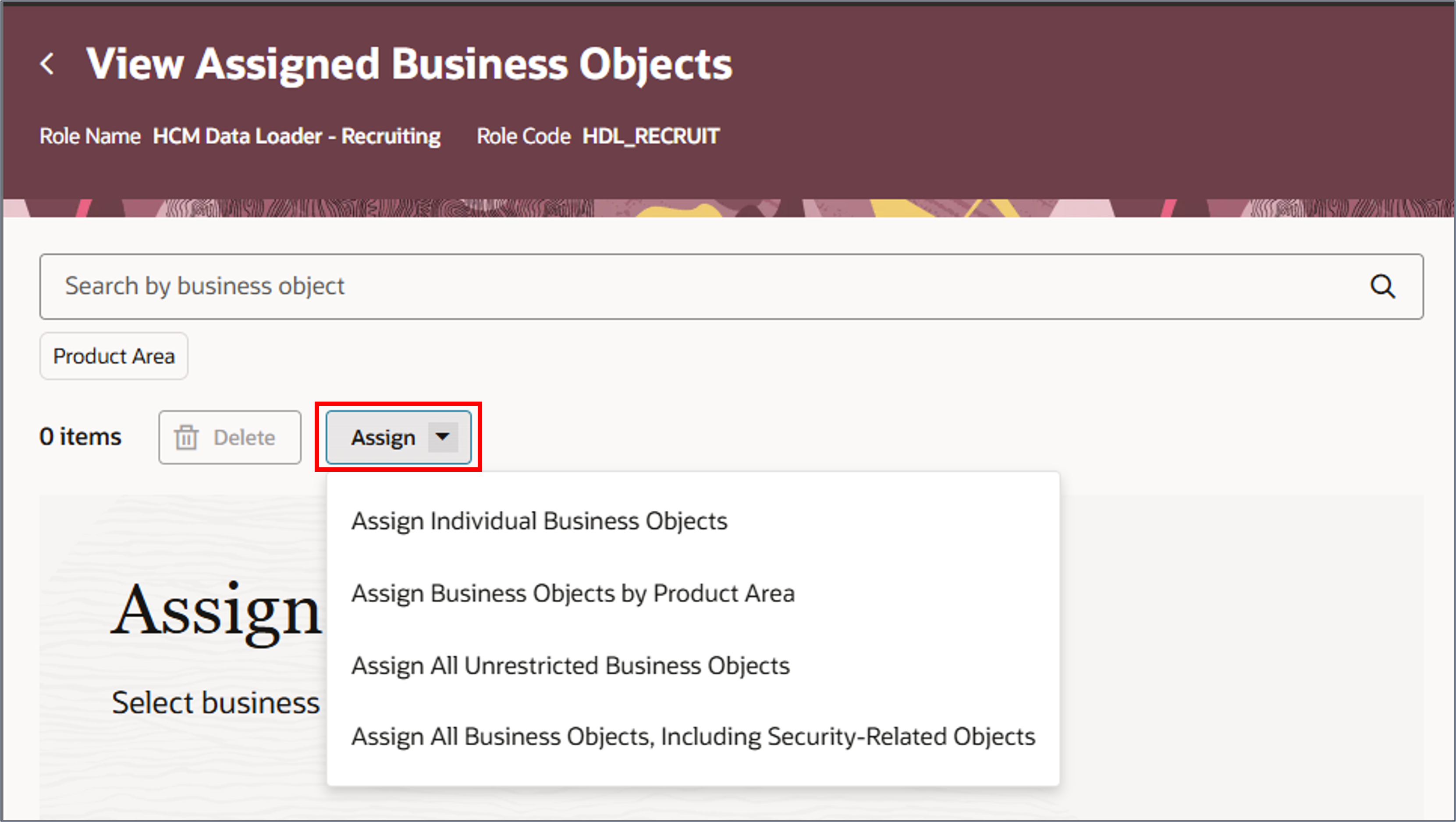

- Cliquez sur le bouton Affecter.
- Sélectionnez une des options suivantes :
- Affecter des objets d'affaires individuels
- Affecter les objets d'affaires par domaine de produit
- Affecter tous les objets d'affaires sans restriction
- Affecter tous les objets d'affaires, y compris les objets liés à la sécurité
- Rechercher des objets d'affaires à l'aide de la barre de recherche et des filtres.
- Cochez la case d'un objet d'affaires pour l'ajouter au rôle.
- Cliquez sur Save (Enregistrer). Une entrée sera créée dans la table Objets d'affaires affectés pour chacun des objets d'affaires sélectionnés.

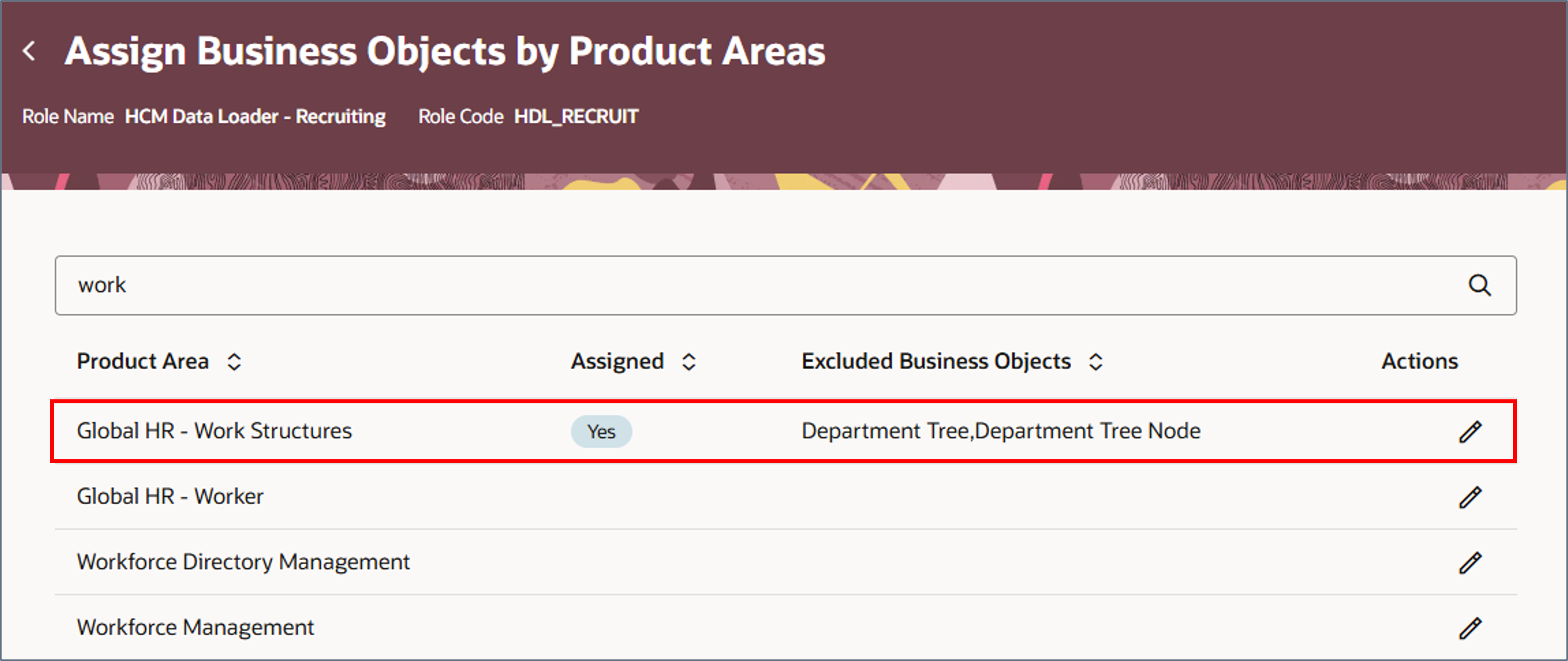

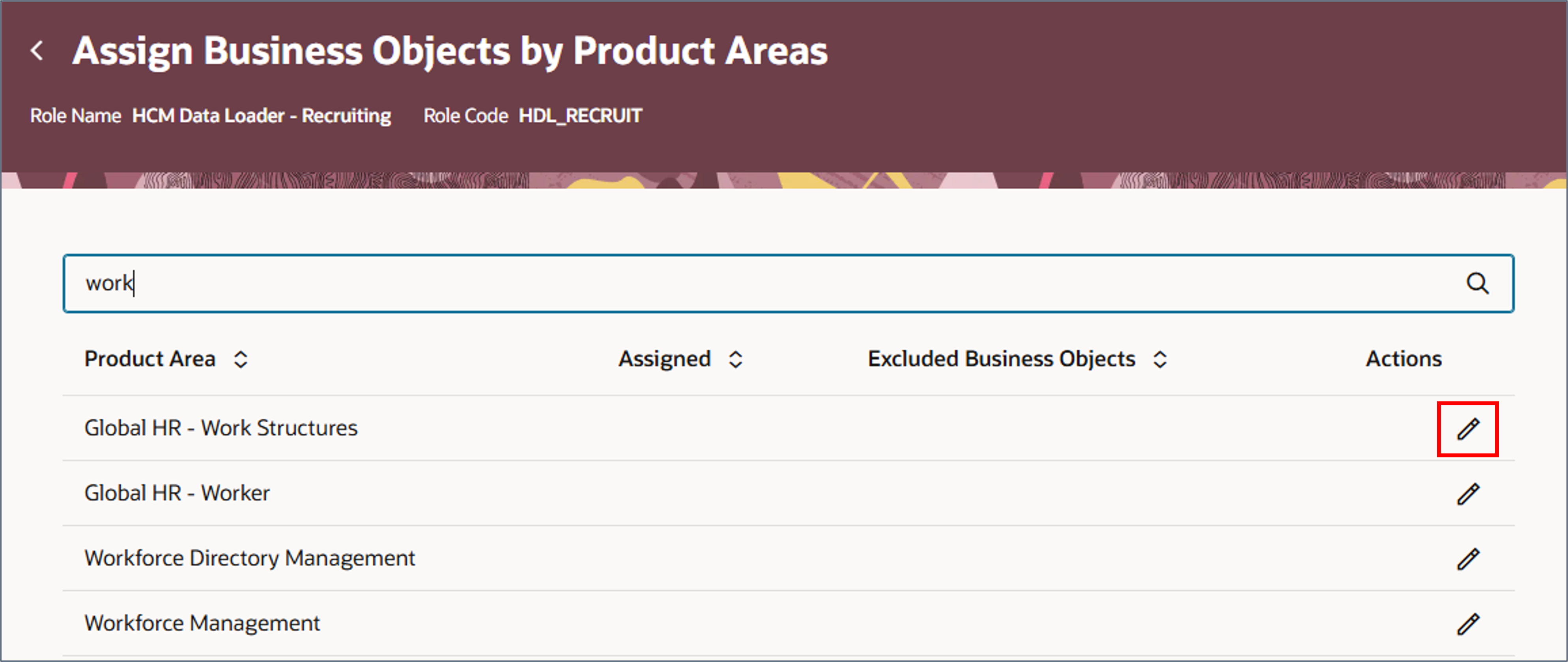

- Recherchez le domaine de produit à l'aide de la barre de recherche.

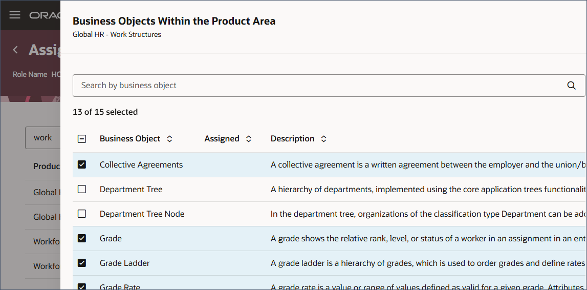

- Cliquez sur le bouton d'action Modifier. Cela ouvre le panneau Objets d'affaires dans le domaine de produit, qui vous permet de vérifier les objets avec lesquels le rôle pourra charger des données en masse en affectant ce domaine de produit au rôle.
- Désélectionnez tous les objets d'affaires qui ne devraient pas être disponibles pour le chargement en masse de données à l'aide de ce rôle.
- Cliquez sur Enregistrer Vous revenez à la page Affecter des objets d'affaires par domaine de produit où vous pouvez vérifier le mappage de domaine de produit et affecter d'autres domaines de produit au rôle

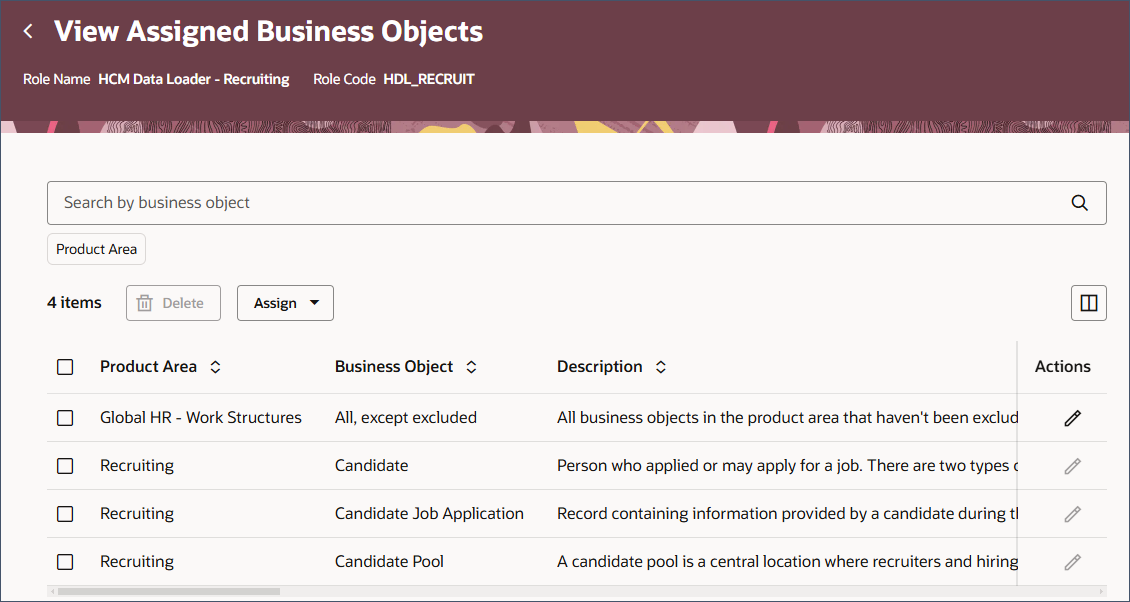

- Retournez à la page Voir les objets d'affaires affectés pour vérifier et configurer les mappages du rôle.
- Cliquez sur Affecter pour fermer l'avertissement et continuer. Une seule entrée s'affiche pour tous les objets d'affaires sans restriction dans la table Objets d'affaires affectés.
- Cliquez sur Affecter pour fermer l'avertissement et continuer. Une seule entrée s'affiche pour tous les objets d'affaires dans la section Objets d'affaires affectés.
Vous êtes navigué jusqu'à la page Voir les objets d'affaires affectés dans laquelle vous pouvez vérifier les objets d'affaires et les domaines de produit avec lesquels les utilisateurs de ce rôle peuvent charger des données en masse.

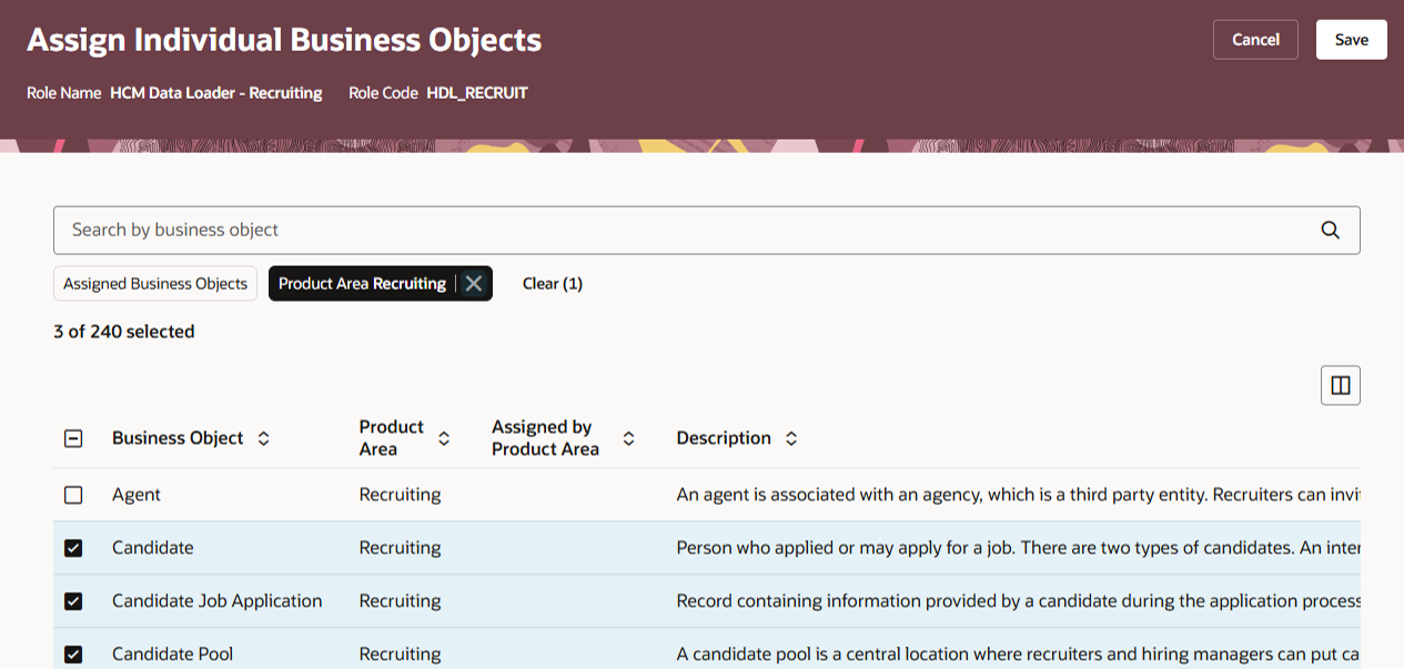

Si vous sélectionnez Affecter des objets d'affaires individuels, vous accédez à la page Affecter des objets d'affaires individuels.
Si vous sélectionnez Affecter tous les objets d'affaires dans un domaine de produit, vous accédez à la page Affecter des objets d'affaires par domaine de produit.

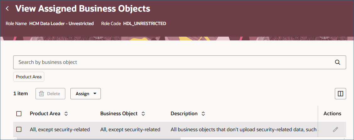

Si vous sélectionnez Affecter tous les objets d'affaires sans restriction, un message de confirmation s'affiche pour expliquer que les utilisateurs dotés de ce rôle peuvent charger en masse des données avec n'importe quel objet d'affaires qui ne charge pas de données liées à la sécurité.
Si vous sélectionnez Affecter tous les objets d'affaires, y compris les objets liés à la sécurité, un message de confirmation s'affiche pour expliquer que les utilisateurs dotés de ce rôle ne pourront utiliser les objets liés à la sécurité que s'ils disposent du privilège de sécurité de la fonction Charger les données de sécurité HCM.

- Naviguez jusqu'à la tâche Accès aux objets d'affaires du chargeur de données HCM dans la zone de travail Échange de données.
- Recherchez le rôle Chargeur de données HCM - Sans restriction.
- Cliquez sur le bouton d'action Modifier pour le rôle afin d'accéder à la page Voir les objets d'affaires affectés.
- Cliquez sur le bouton déroulant Affecter et sélectionnez Affecter tous les objets d'affaires, y compris les objets liés à la sécurité.
- Cliquez sur Affecter pour fermer le message de confirmation. Vous pouvez désormais affecter ce rôle aux utilisateurs qui doivent pouvoir charger des données en masse avec n'importe quel objet d'affaires du chargeur de données HCM.
- Recherchez votre rôle personnalisé.
- Utilisez le bouton déroulant Affecter pour affecter des objets d'affaires et des domaines de produit individuels avec lesquels le rôle peut charger des données en masse. Vous pouvez désormais affecter ce rôle aux utilisateurs qui doivent pouvoir charger des données en masse avec les objets d'affaires du chargeur de données HCM configurés.
- Cliquez sur le bouton déroulant Affecter et sélectionnez Affecter des objets d'affaires individuels.
- Recherchez et sélectionnez les objets d'affaires que l'intégration mettra à jour :
- Document d'attestation
- Interface de paie - Enregistrement entrant
- Erreur de tierce partie dans Payroll Interface
- Enregistrer les modifications. Vous pouvez maintenant affecter ce rôle au compte d'utilisateur fourni à votre fournisseur de paie tiers pour charger les données d'alimentation de la paie.

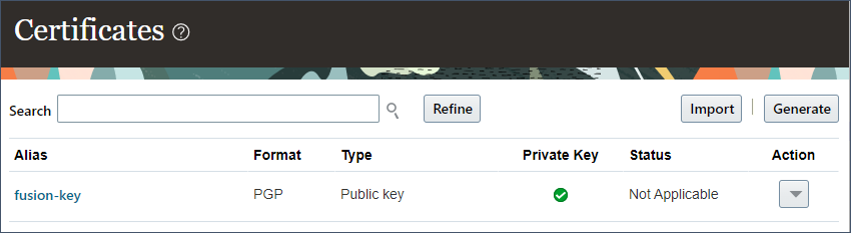

- Connectez-vous à Oracle HCM Cloud avec le rôle professionnel ou les privilèges du gestionnaire de la sécurité informatique.
- Naviguez jusqu'à Outils > Console de sécurité.
- Cliquez sur l'onglet Certificats.
- Vérifiez les certificats qui existent déjà. Si le certificat fusion-key existe déjà, vous pouvez passer à la section Extraire la clé publique. Sinon, suivez les étapes pour générer le certificat fusion-key.
Générer le certificat Fusion-key
- Cliquez sur Générer pour ouvrir la boîte de dialogue Générer.
- Sélectionnez un type de certificat PGP et spécifiez les valeurs suivantes :
- Cliquez sur Enregistrer et fermer. Un message de confirmation apparaîtra, fermez-le.
| Champ | Valeur |
| Alias | clé de fusion |
| Passphrase (Phrase secrète) | Entrez une phrase secrète pour la clé privée. Cette phrase secrète est nécessaire lorsque vous modifiez, supprimez ou téléchargez la clé privée. |
| Type de clé | RSA |
| Longueur de la clé | Sélectionnez 1024 ou 2048. |
| Algorithme de chiffrement | Sélectionner l'algorithme de chiffrement à utiliser |
Note :
Vous devez utiliser l'alias fusion-key pour le chargeur de données HCM pour déchiffrer vos fichiers chiffrés à l'aide de cette clé.
Votre certificat sera affiché.
- Cliquez sur le bouton de menu de choix Action pour l'enregistrement fusion-key.
- Cliquez sur Exporter > Clé publique.
Le fichier fusion-key_pub.asc sera téléchargé. Enregistrez-le sur votre bureau.
