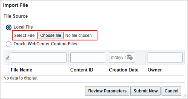

- Cliquez sur Importer et charger des données

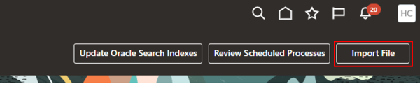

- Cliquez sur Importer un fichier dans l'en-tête de la page.
- Glissez-déposez votre fichier .zip depuis votre explorateur de fichiers vers le bouton Sélectionner un fichier. Vous pouvez également cliquer sur le bouton Sélectionner un fichier pour rechercher et sélectionner votre fichier.
- Cliquez sur Soumettre maintenant. Vous n'avez pas besoin de modifier les valeurs de paramètre par défaut.
- Cliquez sur OK dans la page de confirmation Soumis.

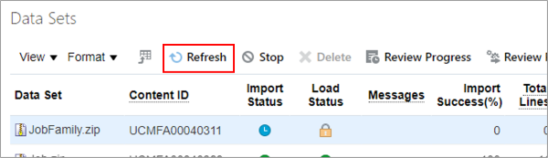

- Cliquez sur Actualiser pour voir les informations sur le jeu de données.
Conseil :
Les jeux de données portent le même nom que votre fichier zip.- Le champ Statut d'importation indique si les données de votre fichier sont importées dans les tables intermédiaires.

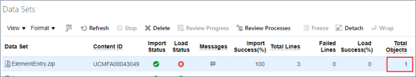

- Le champ Statut de chargement indique si les données ont été chargées avec succès dans les tables d'application Oracle HCM Cloud.
Conseil :
Passez le curseur sur ces icônes pour comprendre leur signification.- Il existe différents comptes :
- Nombre total de lignes indique le nombre de lignes de données trouvées dans votre fichier. Il y avait 3 lignes MERGE dans votre fichier.
- Nombre total d'objets indique le nombre d'objets trouvés dans votre fichier. Dans ce fichier simple, les 3 lignes créent 3 objets de famille d'emplois, de sorte que le nombre total d'objets doit également être de 3.
- Objets en échec indique le nombre d'objets dont le chargement a échoué. Cette valeur doit être zéro pour votre fichier.

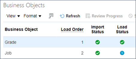

- Suivez les étapes décrites dans Importation et chargement de votre fichier pour charger vos échelons et vos emplois.
- Consultez la table Objets d'affaires pour votre jeu de données. Une entrée existe pour chaque fichier d'objet d'affaires inclus dans votre fichier zip.

- Compressez le fichier ElementEntry.dat.
- Charger votre fichier compressé à l'aide du chargeur de données HCM
- Cliquez sur Actualiser jusqu'à ce que le traitement de votre jeu de données soit terminé. Il y aura des erreurs de chargement.
- Cliquez sur le nombre total d'objets.
- Les trois premiers noms et valeurs de référence sont affichés avec la clé source, la clé utilisateur concaténée et le statut d'importation et de chargement.
METADATA|ElementEntry|LegislativeDataGroupName|AssignmentNumber|ElementName|EffectiveStartDate|MultipleEntryCount|EntryType|CreatorType|SourceRef001=Assignment Number|SourceRef002=Element|SourceRef003=Amount MERGE|ElementEntry|Vision Corp|E3143464|Commutation Allowance|2019/04/01|1|E|H|E3143464|Commutation Allowance|1000 METADATA|ElementEntryValue|LegislativeDataGroupName|AssignmentNumber|ElementName|EffectiveStartDate|MultipleEntryCount|EntryType|InputValueName|ScreenEntryValue MERGE|ElementEntryValue|Vision Corp|E3143464|Commutation Allowance|2019/04/01|1|E|Periodicity|Periodically MERGE|ElementEntryValue|Vision Corp|E3143464|Commutation Allowance|2019/04/01|1|E|Amount|1000
