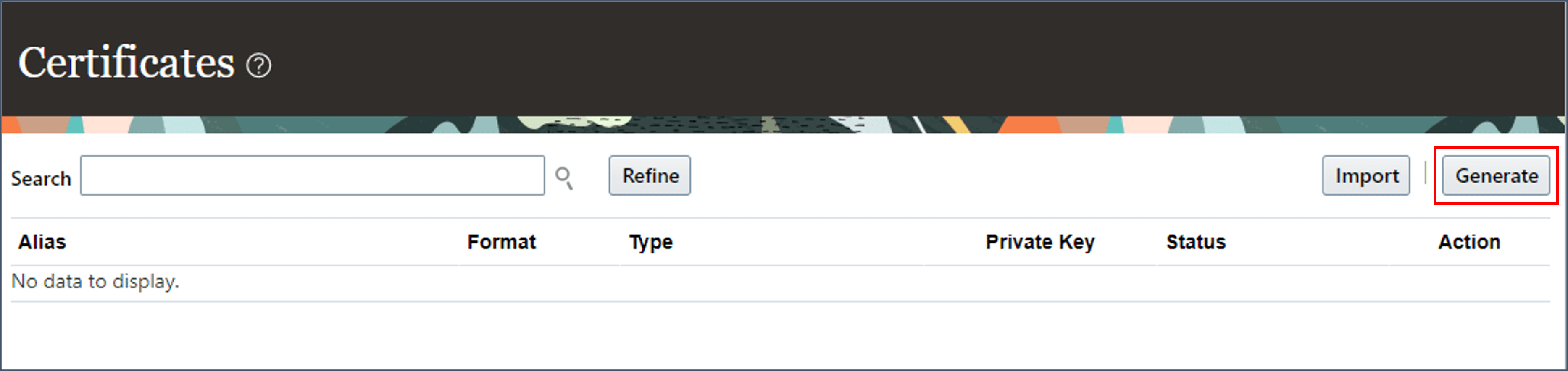

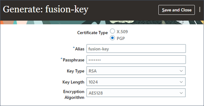

Pour que HDL déchiffre vos fichiers, vous devez les chiffrer à l'aide de la clé PGP fusion-key publique de l'environnement dans lequel vous chargez votre fichier.
La dernière tâche de ce tutoriel vous guide tout au long des étapes de génération du certificat PGP fusion-key et d'extraction de la clé publique, que vous utiliserez pour chiffrer vos fichiers.

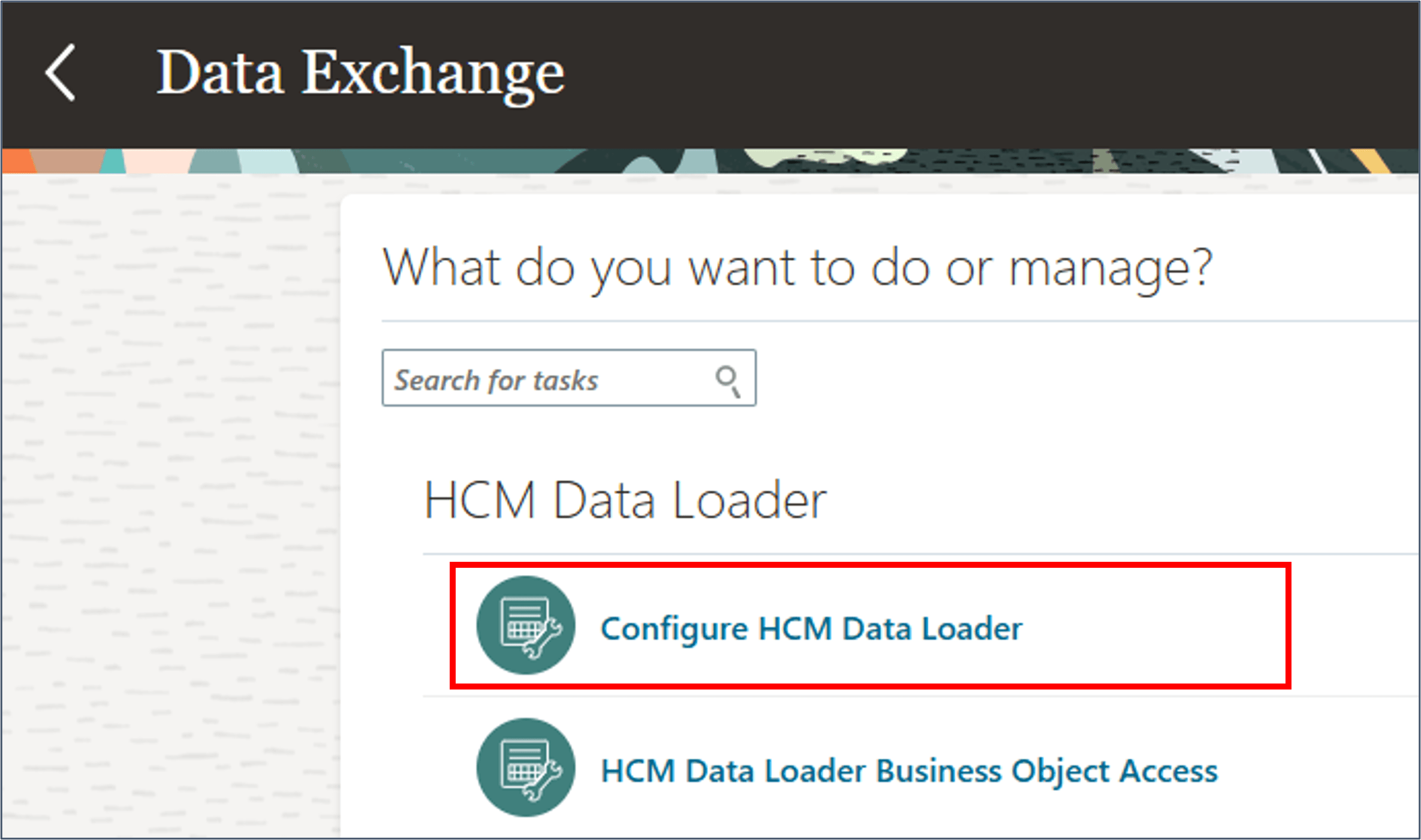

  1. Naviguez jusqu'à Mes groupes de clients > Échange de données.
  2. Cliquez sur la tâche Configurer le chargeur de données HCM.
  3. Sélectionnez la tâche Configure HCM Data Loader dans le secteur fonctionnel HCM Data Loader.

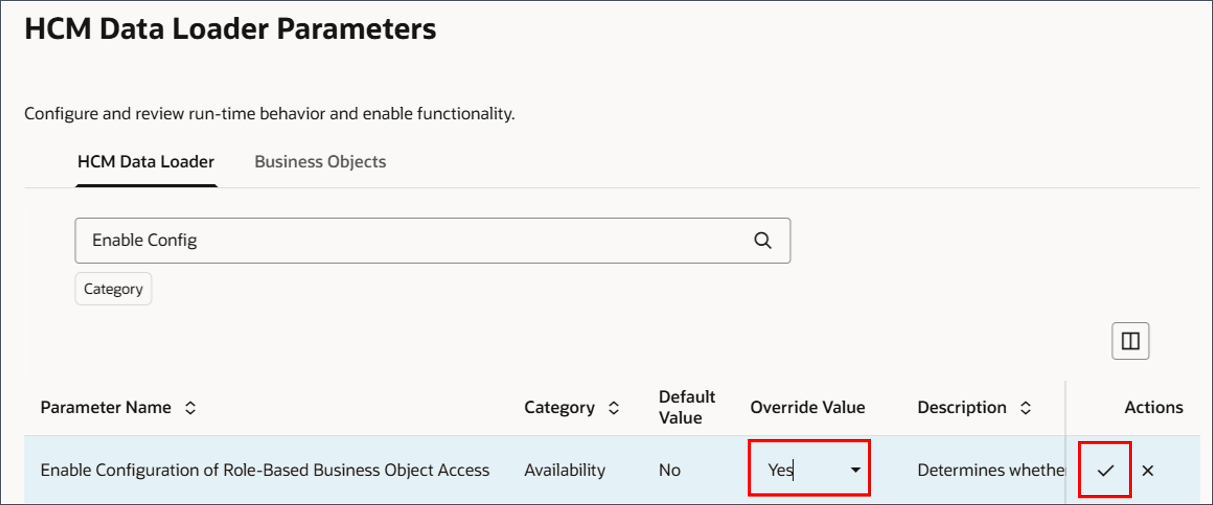

  4. Dans l'onglet Paramètres du chargeur de données HCM, recherchez le paramètre Activer la configuration de l'accès aux objets d'affaires basé sur les rôles.
  5. Régler le remplacement à Oui pour le paramètre Activer la configuration de l'accès aux objets d'affaires basé sur les rôles
  6. Réglez la valeur de remplacement à Oui et enregistrez.

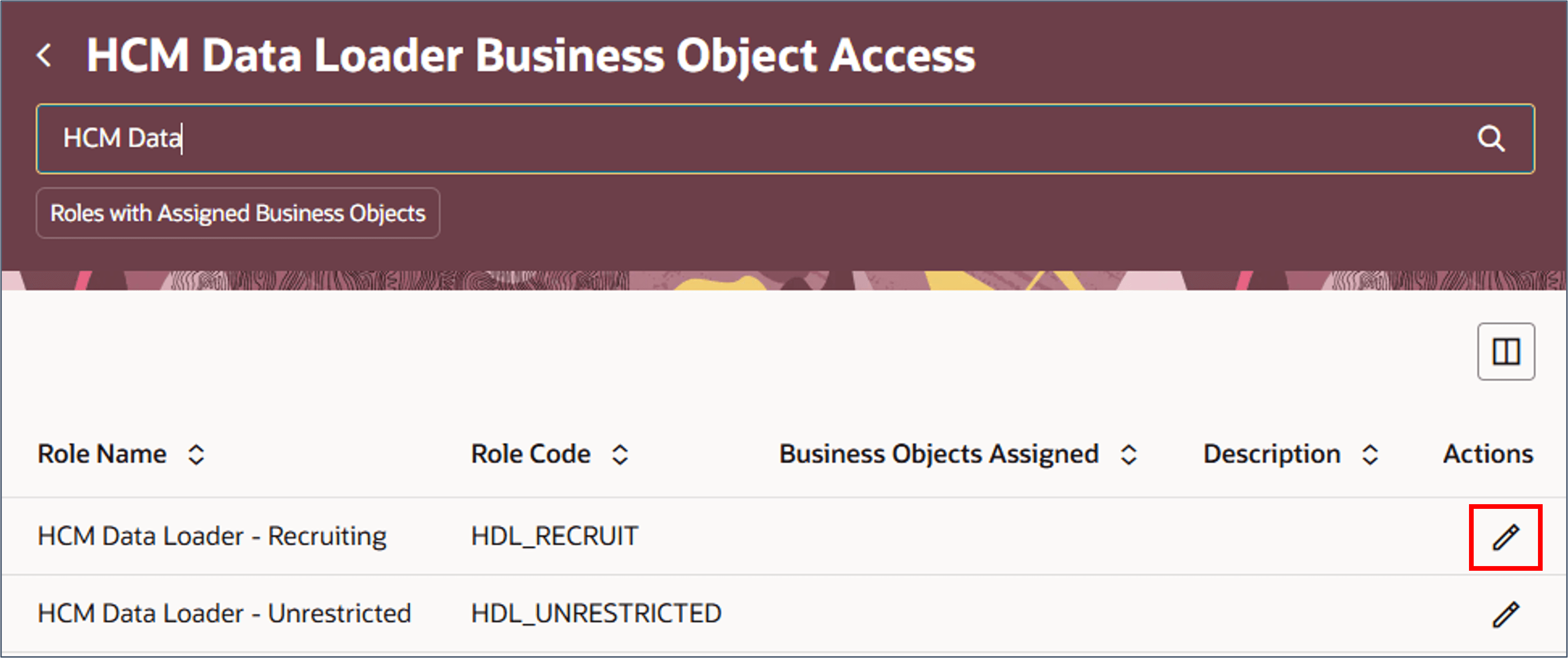

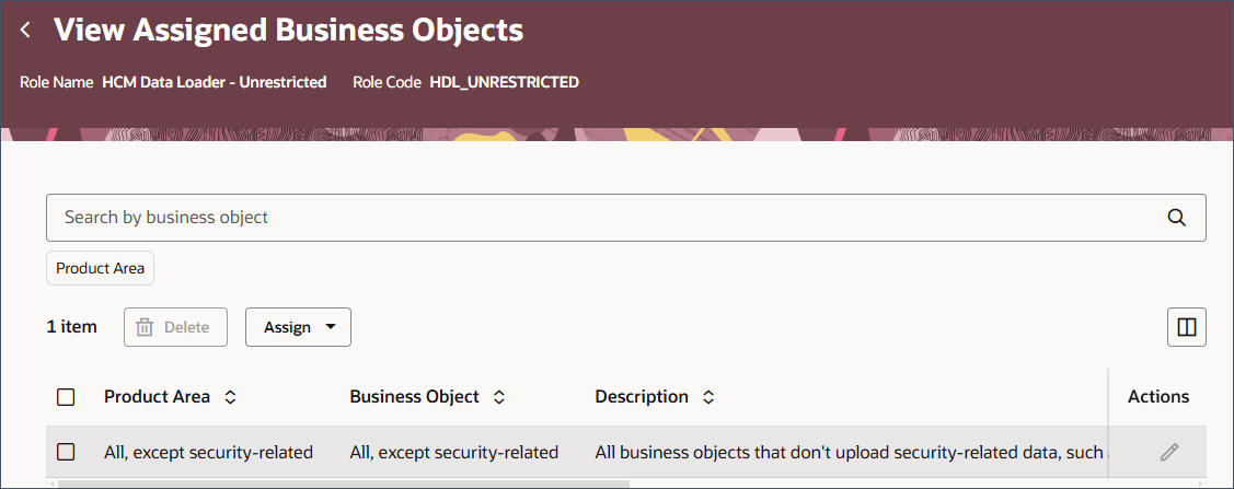

  1. Connectez-vous à l'application avec un utilisateur ayant accès à la tâche Accès aux objets d'affaires du chargeur de données HCM (voir Préalables pour savoir comment accorder cet accès).
  2. Naviguez jusqu'à Mes groupes de clients > Échange de données.
  3. Cliquez sur Accès aux objets d'affaires du chargeur de données HCM.
  4. Recherchez votre rôle personnalisé et cliquez sur le bouton d'action Modifier.

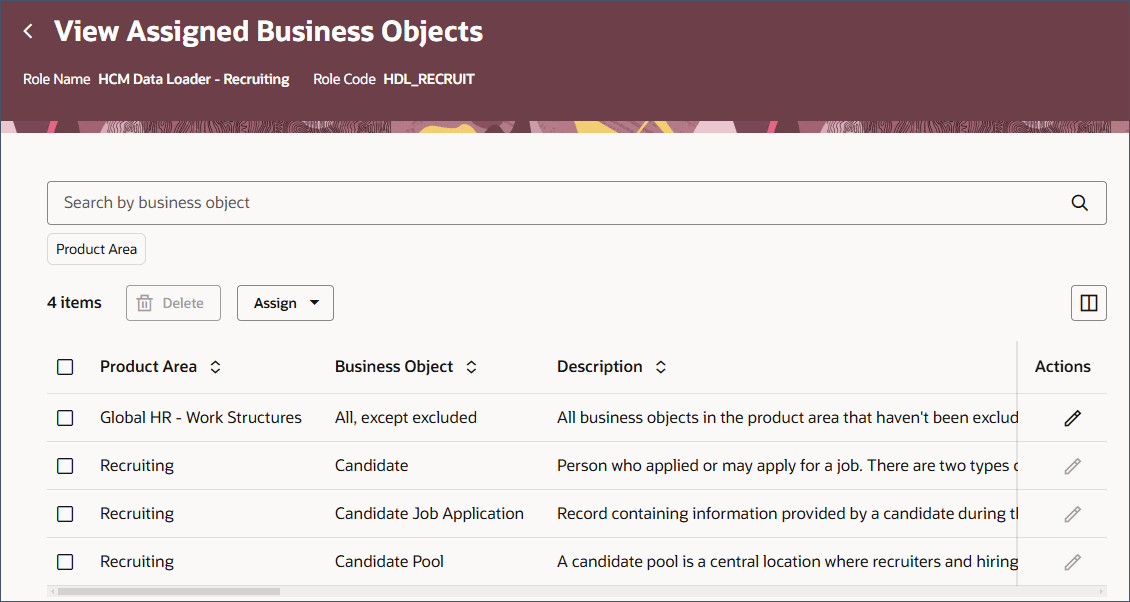

  5. Cliquez sur Affecter
    Vous êtes navigué jusqu'à la page Voir les objets d'affaires affectés dans laquelle vous pouvez vérifier les objets d'affaires et les domaines de produit avec lesquels les utilisateurs de ce rôle peuvent charger des données en masse.

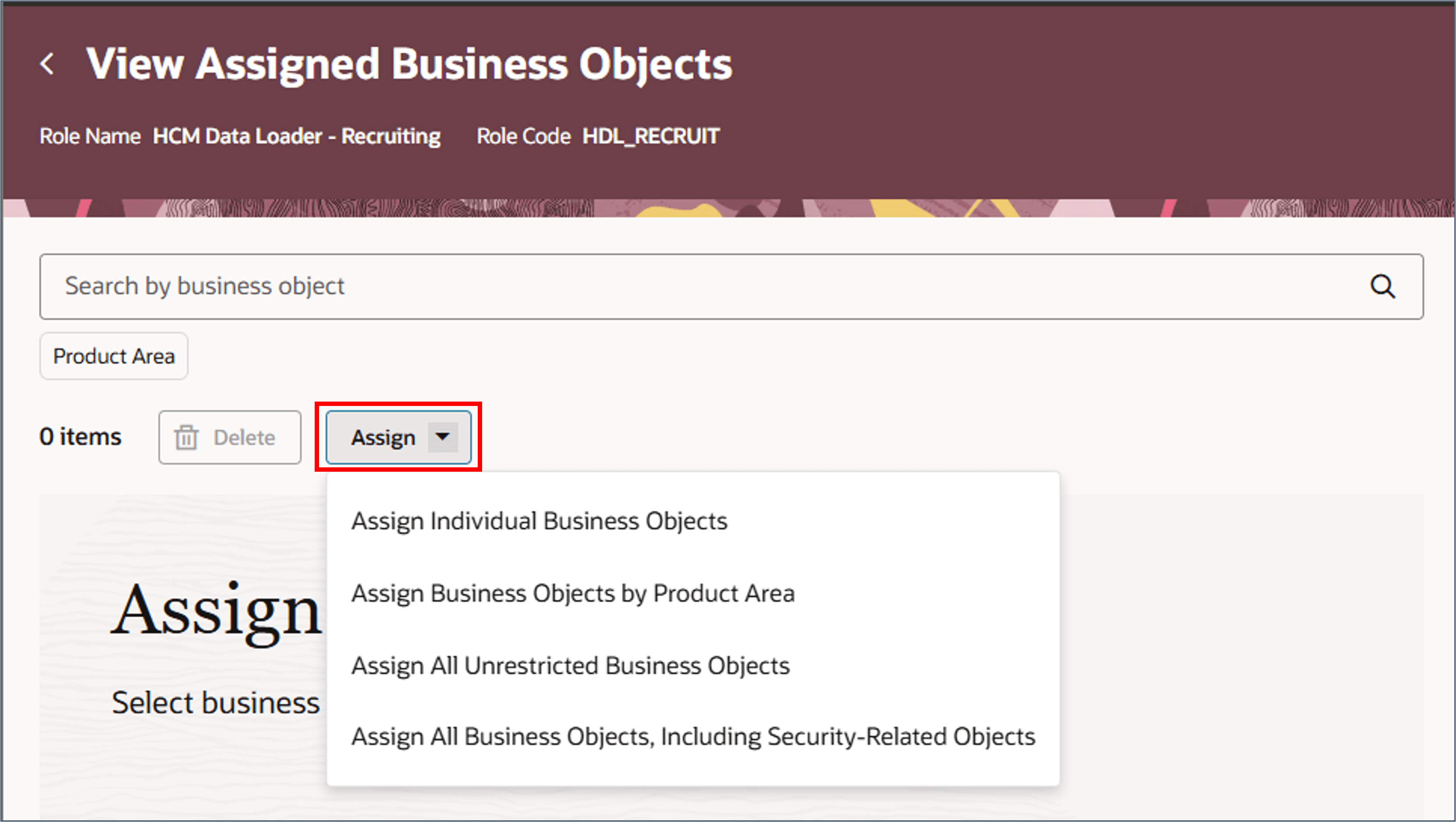

  6. Cliquez sur le bouton Affecter.
  7. Cliquez sur Affecter
  8. Sélectionnez une des options suivantes :
    • Affecter des objets d'affaires individuels
    • Affecter les objets d'affaires par domaine de produit

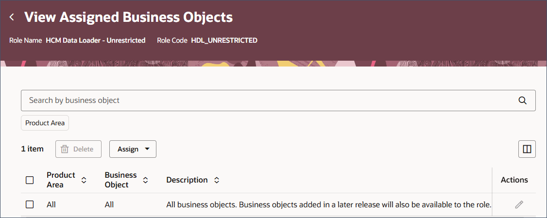

    • Affecter tous les objets d'affaires sans restriction
    • Affecter tous les objets d'affaires, y compris les objets liés à la sécurité

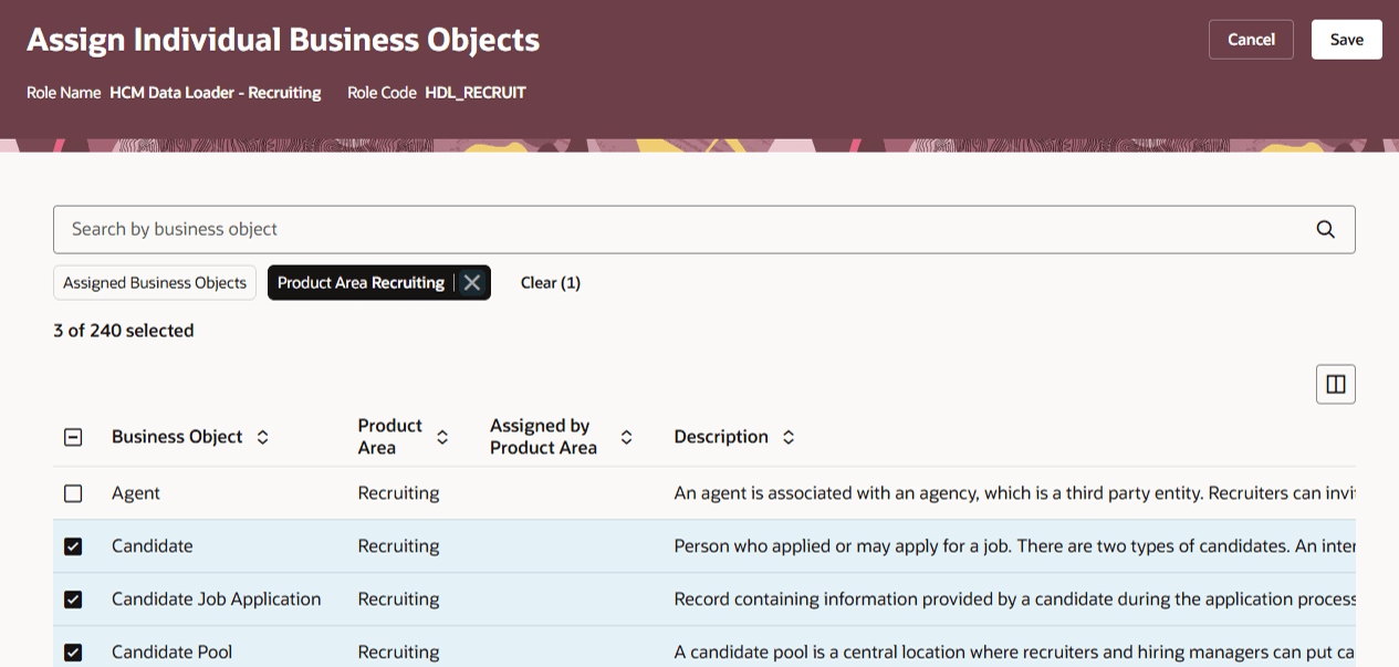

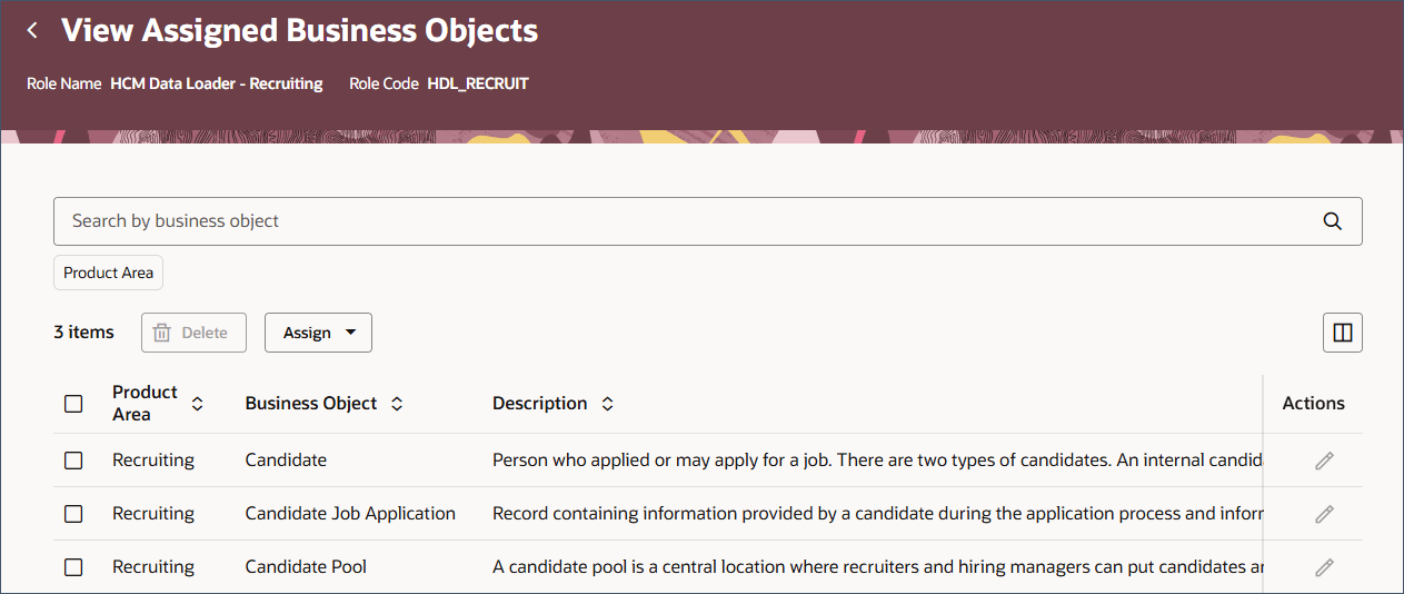

    Si vous sélectionnez Affecter des objets d'affaires individuels, vous accédez à la page Affecter des objets d'affaires individuels.
    • Rechercher des objets d'affaires à l'aide de la barre de recherche et des filtres.
    • Cochez la case d'un objet d'affaires pour l'ajouter au rôle.
    • Cliquez sur Affecter
      Conseil :
      La colonne Affecté par domaine de produit indique si l'objet d'affaires est déjà disponible pour le rôle au moyen d'un mappage de domaine de produit.
    • Cliquez sur Save (Enregistrer).
    • Une entrée sera créée dans la table Objets d'affaires affectés pour chacun des objets d'affaires sélectionnés.

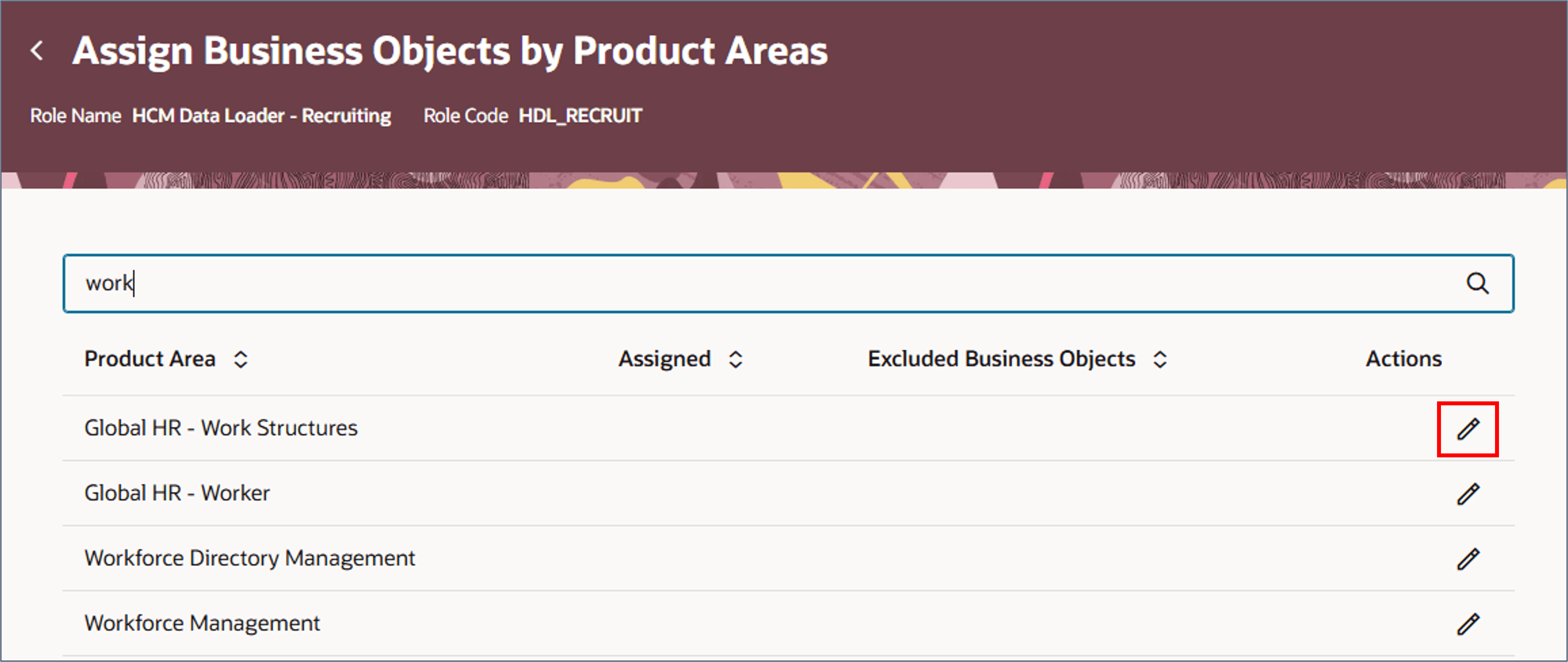

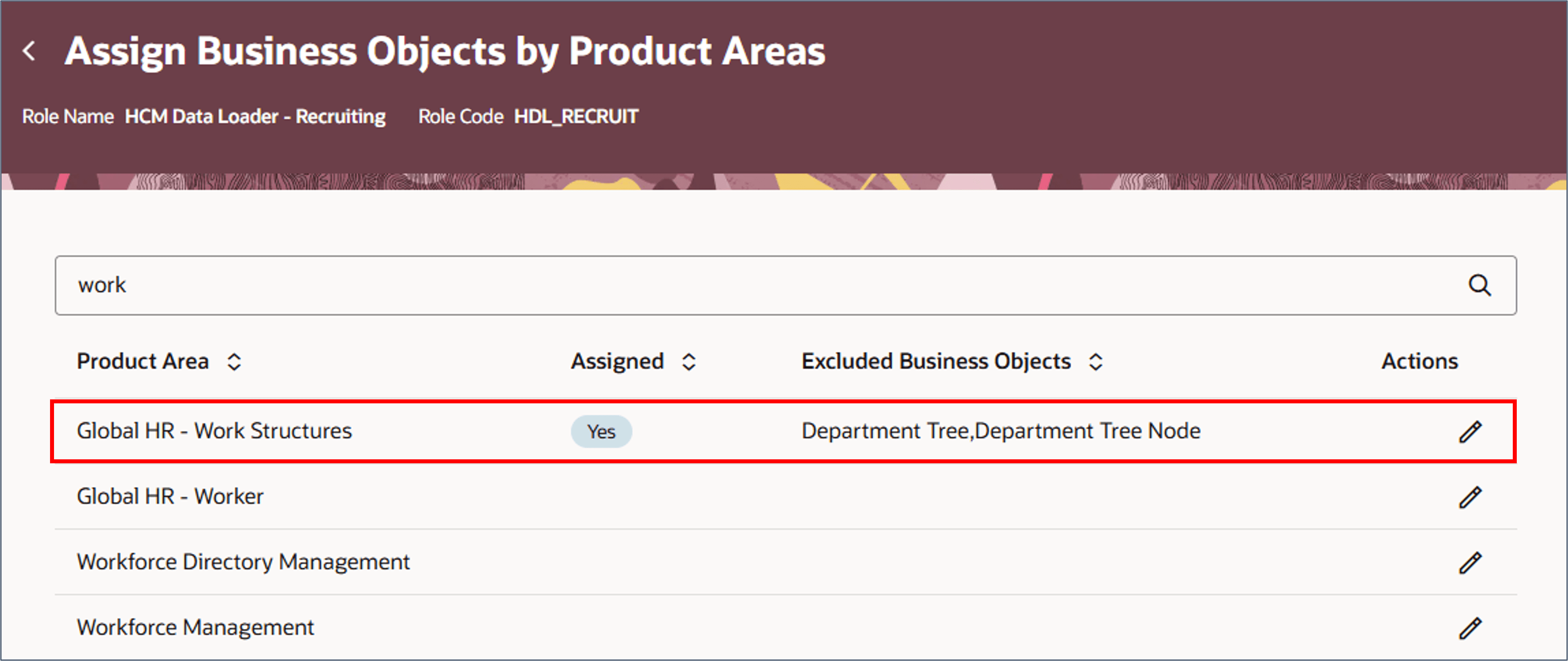

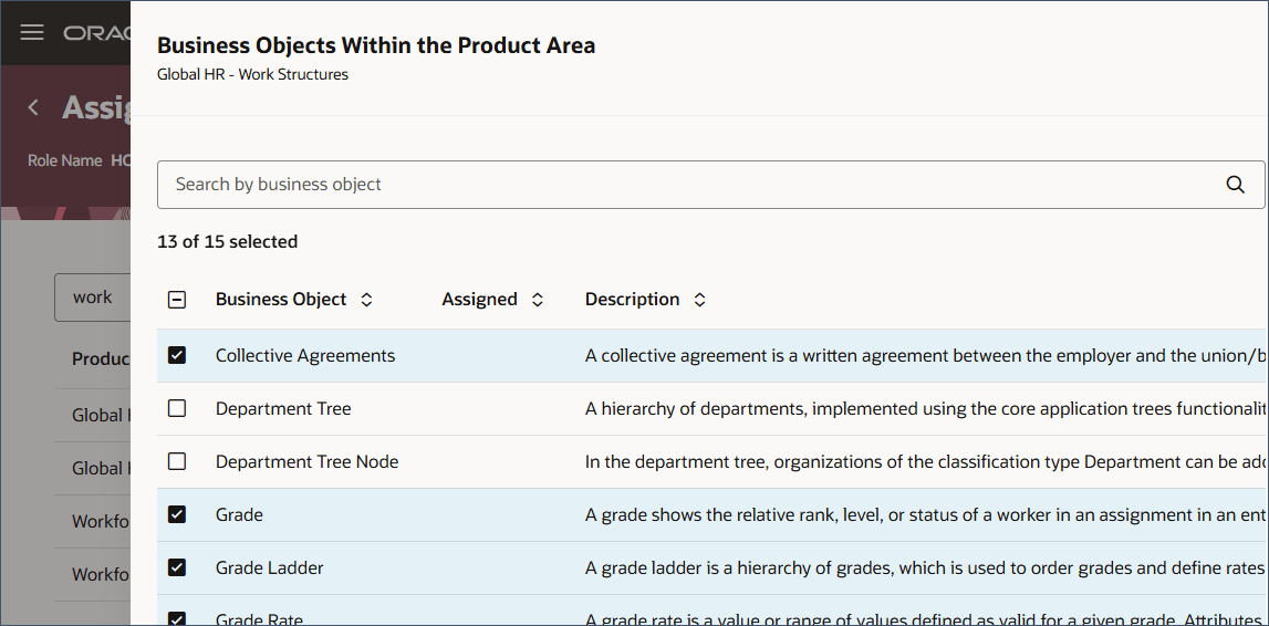

    Si vous sélectionnez Affecter tous les objets d'affaires dans un domaine de produit, vous accédez à la page Affecter des objets d'affaires par domaine de produit.
    • Recherchez le domaine de produit à l'aide de la barre de recherche.
    • Cliquez sur le bouton d'action Modifier. Cela ouvre le panneau Objets d'affaires dans le domaine de produit, qui vous permet de vérifier les objets avec lesquels le rôle pourra charger des données en masse en affectant ce domaine de produit au rôle.
    • Désélectionnez tous les objets d'affaires qui ne devraient pas être disponibles pour le chargement en masse de données à l'aide de ce rôle.
    • Conseil :
      La colonne Affecté indique si l'objet d'affaires est déjà disponible pour le rôle au moyen d'un mappage d'objet d'affaires individuel.
    • Cliquez sur Enregistrer
    • Vous revenez à la page Affecter des objets d'affaires par domaine de produit où vous pouvez vérifier le mappage de domaine de produit et affecter d'autres domaines de produit au rôle
    • Retournez à la page Voir les objets d'affaires affectés pour vérifier et configurer les mappages du rôle.
      Conseil :
      Vous pouvez configurer les objets d'affaires disponibles dans un mappage de domaine de produit existant en cliquant sur le bouton Edit (Modifier) par rapport au domaine de produit.
    Si vous sélectionnez Affecter tous les objets d'affaires sans restriction, un message de confirmation s'affiche pour expliquer que les utilisateurs dotés de ce rôle peuvent charger en masse des données avec n'importe quel objet d'affaires qui ne charge pas de données liées à la sécurité.
    • Cliquez sur Affecter pour fermer l'avertissement et continuer. Une seule entrée s'affiche pour tous les objets d'affaires sans restriction dans la table Objets d'affaires affectés.
    Si vous sélectionnez Affecter tous les objets d'affaires, y compris les objets liés à la sécurité, un message de confirmation s'affiche pour expliquer que les utilisateurs dotés de ce rôle ne pourront utiliser les objets liés à la sécurité que s'ils disposent du privilège de sécurité de la fonction Charger les données de sécurité HCM.
    • Cliquez sur Affecter pour fermer l'avertissement et continuer. Une seule entrée s'affiche pour tous les objets d'affaires dans la section Objets d'affaires affectés.

Spécialiste de l'intégration - Sans restriction
  1. Utilisez la console de sécurité pour créer un rôle HCM Data Loader - Unrestricted personnalisé.
  2. Accordez ce privilège de sécurité des fonctions :
    Nom de rôle Code du rôle Accès aux autorisations
    Charger les données de sécurité HCM HRC_LOAD_HCM_SECURITY_DATA_PRIV Objets d'affaires du chargeur de données HCM liés à la sécurité.
  3. Accordez les hiérarchies de rôles suivantes :
  4. Nom de rôle Code du rôle Accès aux autorisations
    Chargement des données HCM ORA_HRC_HCM_DATA_LOAD_DUTY Tâches du chargeur de données HCM dans la zone de travail Échange de données.
    Charger des données pour l'importation de fichiers Human Capital Management HCM_DATALOADER_IMPORT_RWD Répertoire hcm/dataloader/import sur le serveur Oracle WebCenter Content.
    Télécharger des données provenant d'une exportation de fichiers Human Capital Management HCM_DATALOADER_EXPORT_RWD Répertoire hcm/dataloader/export sur le serveur Oracle WebCenter Content. Obligatoire pour exporter les fichiers d'erreurs.
  5. Enregistrez le rôle personnalisé.
  6. Naviguez jusqu'à la tâche Accès aux objets d'affaires du chargeur de données HCM dans la zone de travail Échange de données.
  7. Recherchez le rôle Chargeur de données HCM - Sans restriction.
  8. Cliquez sur le bouton d'action Modifier pour le rôle afin d'accéder à la page Voir les objets d'affaires affectés.
  9. Cliquez sur le bouton déroulant Affecter et sélectionnez Affecter tous les objets d'affaires, y compris les objets liés à la sécurité.
  10. Cliquez sur Affecter pour fermer le message de confirmation.
  11. Vous pouvez désormais affecter ce rôle aux utilisateurs qui doivent pouvoir charger des données en masse avec n'importe quel objet d'affaires du chargeur de données HCM.
Spécialiste de l'intégration - Restreint
  1. Utilisez la console de sécurité pour créer un rôle personnalisé HCM Data Loader - {objects}, en remplaçant {objects} par une description des objets d'affaires auxquels le rôle aura accès, tels que HCM Data Loader - Work Structures ou HCM Data Loader - Recruiting
  2. Accordez les hiérarchies de rôles suivantes :
  3. Nom de rôle Code du rôle Accès aux autorisations
    Conseil :
    Si la liste des objets d'affaires auxquels ce rôle peut accéder inclut des objets qui chargent des données liées à la sécurité, accordez également le privilège de sécurité de la fonction Charger les données de sécurité HCM.
  4. Enregistrez le rôle personnalisé.
  5. Naviguez jusqu'à la tâche Accès aux objets d'affaires du chargeur de données HCM dans la zone de travail Échange de données.
  6. Recherchez votre rôle personnalisé.
  7. Cliquez sur le bouton d'action Modifier pour le rôle afin d'accéder à la page Voir les objets d'affaires affectés.
  8. Utilisez le bouton déroulant Affecter pour affecter des objets d'affaires et des domaines de produit individuels avec lesquels le rôle peut charger des données en masse.
  9. Vous pouvez désormais affecter ce rôle aux utilisateurs qui doivent pouvoir charger des données en masse avec les objets d'affaires du chargeur de données HCM configurés.

  3. Cliquez sur l'onglet Certificats.
  4. Vérifiez les certificats qui existent déjà. Si le certificat fusion-key existe déjà, vous pouvez passer à la section Extraire la clé publique. Sinon, suivez les étapes pour générer le certificat fusion-key.
Générer le certificat Fusion-key
  1. Cliquez sur Générer pour ouvrir la boîte de dialogue Générer.
  2. Cliquez sur le bouton Générer au niveau de la page.
  3. Sélectionnez un type de certificat PGP et spécifiez les valeurs suivantes :
  4. Champ Valeur
    Alias clé de fusion
    Passphrase (Phrase secrète) Entrez une phrase secrète pour la clé privée. Cette phrase secrète est nécessaire lorsque vous modifiez, supprimez ou téléchargez la clé privée.
    Type de clé RSA
    Longueur de la clé Sélectionnez 1024 ou 2048.
    Algorithme de chiffrement Sélectionner l'algorithme de chiffrement à utiliser
    Note :
    Vous devez utiliser l'alias fusion-key pour le chargeur de données HCM pour déchiffrer vos fichiers chiffrés à l'aide de cette clé.
    Exemple de valeurs d'attribut fusion-key
  5. Cliquez sur Enregistrer et fermer. Un message de confirmation apparaîtra, fermez-le.
