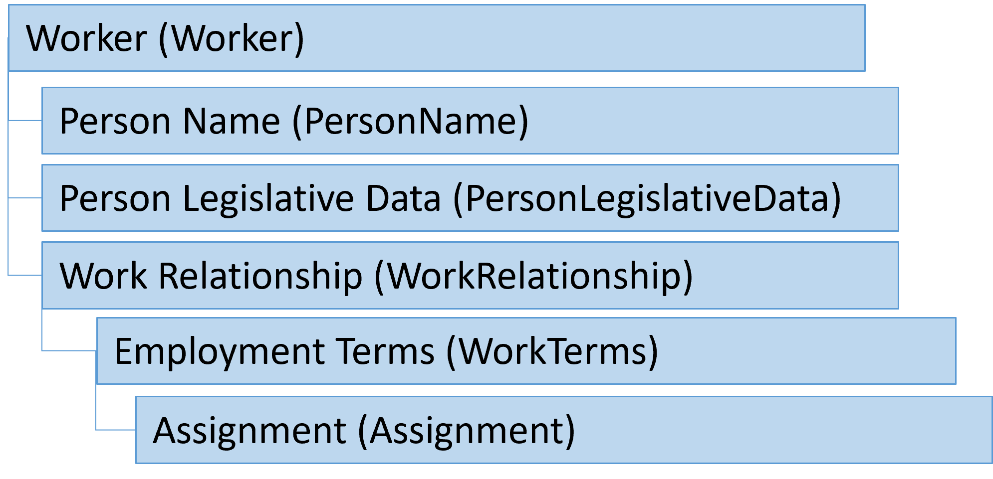

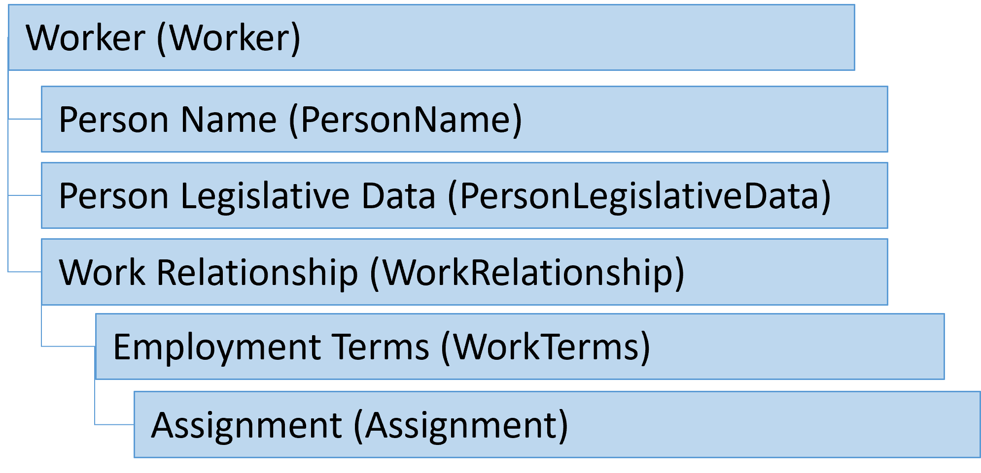

L'objet fonctionnel Worker est complexe et comporte environ 30 composants dans la hiérarchie d'objets. Ce tutoriel ne tente pas de couvrir tous les composants disponibles de cet objet complexe mais fournit des conseils sur les règles à suivre lors du chargement des nouvelles embauches.
Lorsque vous créez une nouvelle embauche, vous devez fournir des données pour les composants suivants de la hiérarchie d'objets Travailleur :
- Travailleur
- PersonName
- WorkRelationship
- Conditions de travail
- Affectation
