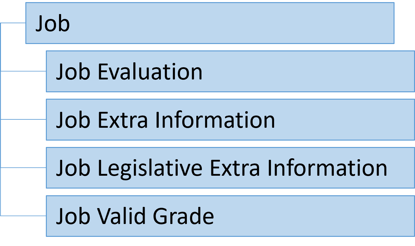

Les objets d'affaires Oracle HCM Cloud peuvent être complexes et sont généralement hiérarchiques, ce qui permet de créer plusieurs enregistrements enfants pour un objet d'affaires, par exemple, plusieurs numéros de téléphone pour une personne ou plusieurs échelons valides pour un emploi.
Hiérarchie des tâches
Chaque fichier délimité contiendra les données d'une seule hiérarchie d'objets d'affaires. Le fichier sera nommé pour l'objet d'affaires et aura une extension de fichier .dat. Par exemple, Worker.dat contient des données pour les travailleurs, Job.dat contient des données pour les emplois et ElementEntry.dat contient des données pour les entrées d'élément.

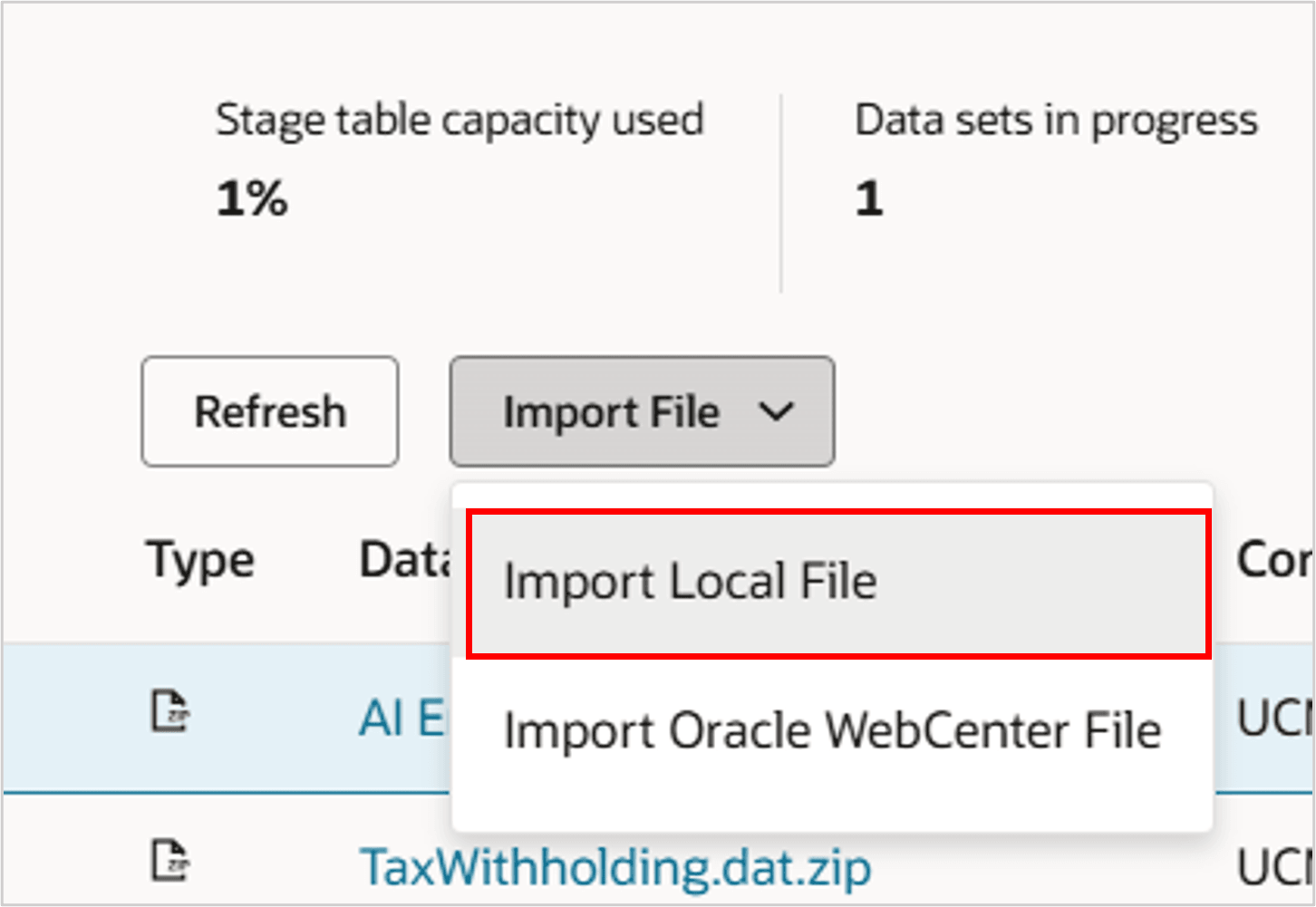

  3. Cliquez sur Importer un fichier > Importer un fichier local dans la barre d'outils de la table.
    Cliquez sur Import File.

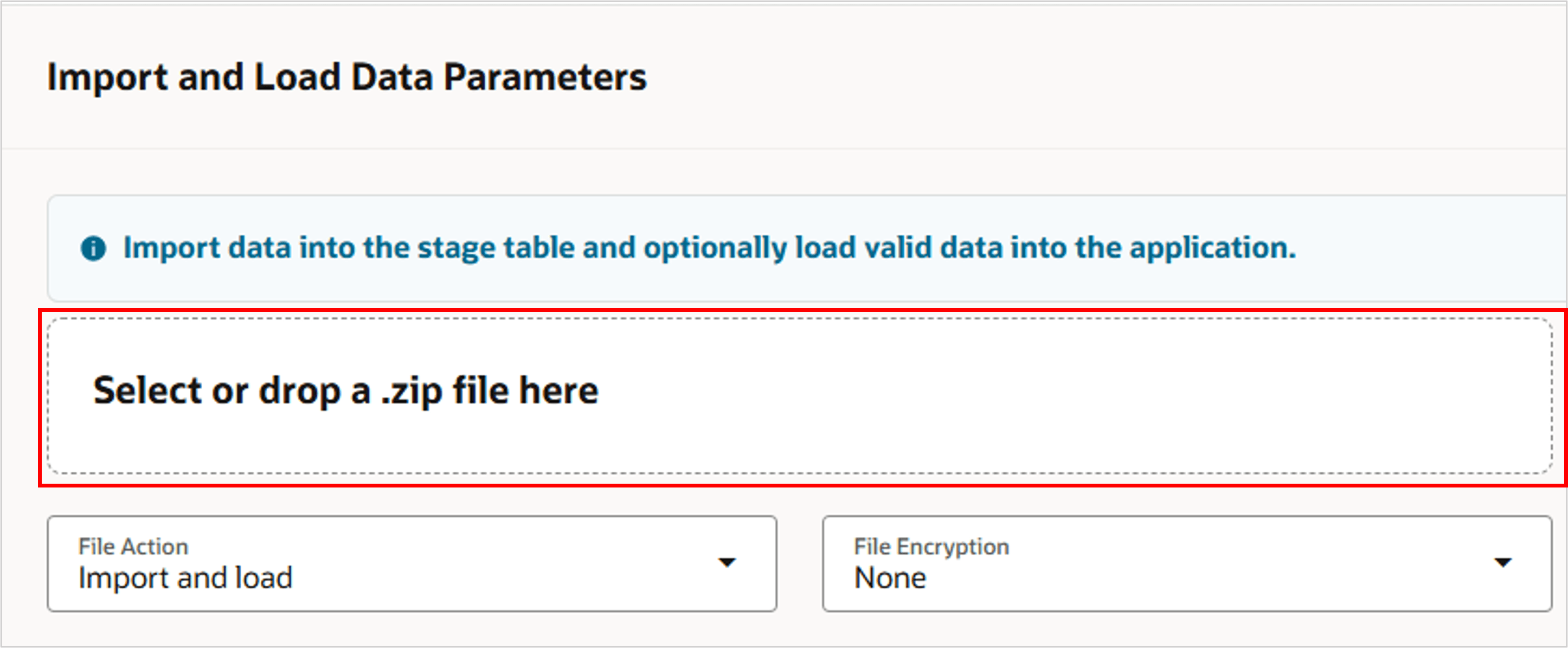

  4. Glissez-déposez votre fichier .zip depuis votre explorateur de fichiers vers le sélecteur de fichiers. Vous pouvez également cliquer sur le sélecteur de fichiers pour rechercher et sélectionner votre fichier.
    Sélectionner votre fichier

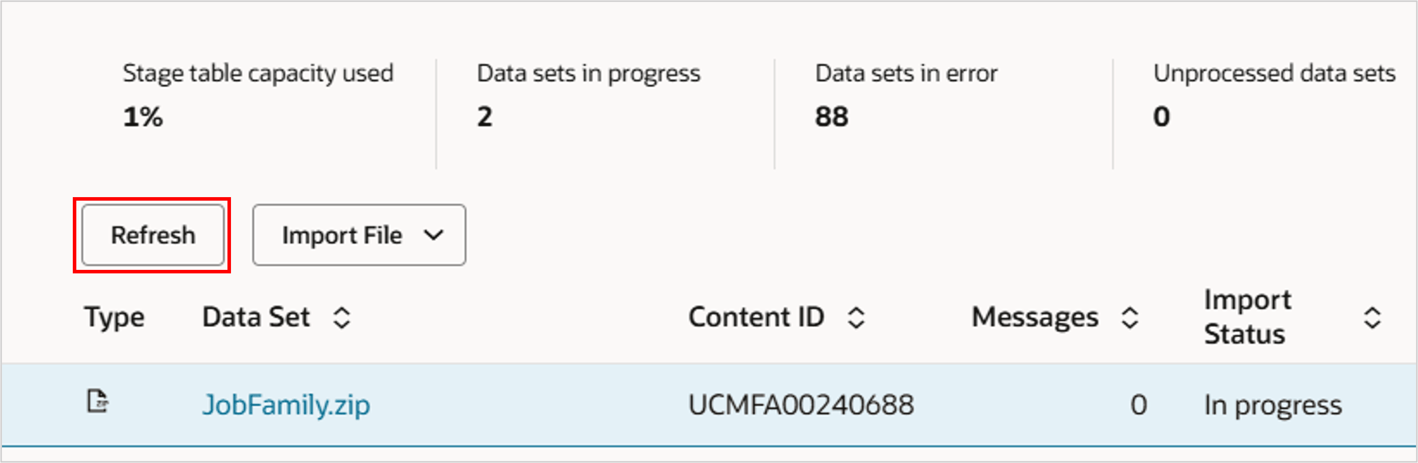

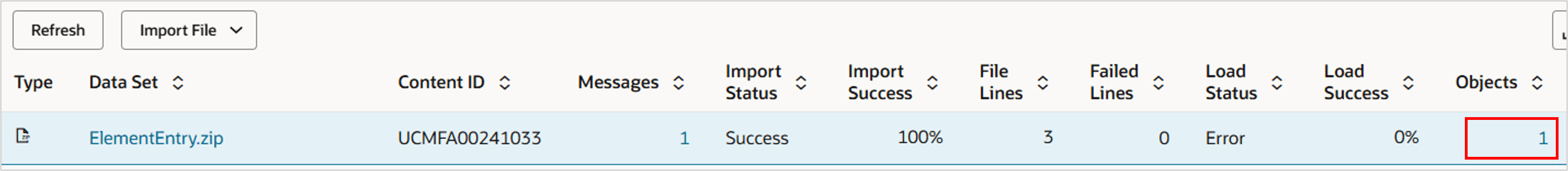

  6. Cliquez sur Actualiser pour voir les informations sur le jeu de données.
    Conseil :
    Les jeux de données portent le même nom que votre fichier zip.
    • Le champ Statut d'importation indique si les données de votre fichier sont importées dans les tables intermédiaires.
    • Le champ Statut de chargement indique si les données ont été chargées avec succès dans les tables d'application Oracle HCM Cloud.

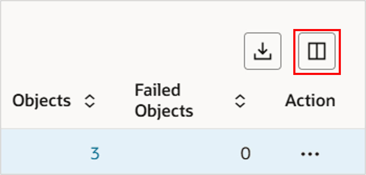

    • Il existe différents comptes :
      • Lignes de fichier indique le nombre de lignes de données trouvées dans votre fichier. Il y avait 3 lignes MERGE dans votre fichier.
      • Objets indique le nombre d'objets trouvés dans votre fichier. Dans ce fichier simple, les 3 lignes créent 3 objets de famille d'emplois, de sorte que le nombre total d'objets doit également être de 3.
      • Objets en échec indique le nombre d'objets dont le chargement a échoué. Cette valeur doit être zéro pour votre fichier.
      Conseil :
      La plupart des objets ont des hiérarchies complexes et vous devez fournir plusieurs lignes de fichier pour créer un objet. Pour ces objets, le nombre de lignes de fichier sera beaucoup plus élevé que le nombre d'objets.

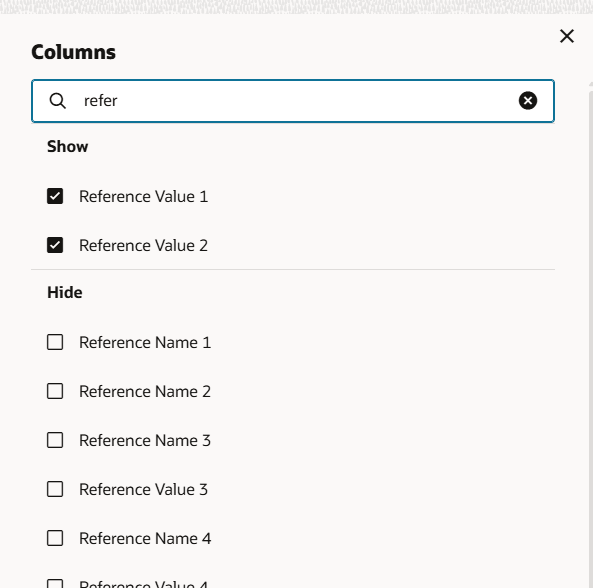

  7. Conseil :
    D'autres colonnes sont disponibles dans cette table. Cliquez sur le bouton Personnaliser les colonnes à la fin de la barre d'outils de la table, sélectionnez et réorganisez les colonnes de la table.

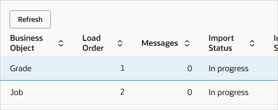

  8. Cliquez de nouveau sur Actualiser jusqu'à ce que le chargement du jeu de données soit terminé.

  9. Enregistrez votre fichier et nommez-le Job.dat. Vous pouvez également télécharger et modifier le fichier Job.dat.
  10. Compressez (compressez) les fichiers Grade.dat et Job.dat ensemble à l'aide du nom de fichier de votre choix, en vous assurant qu'il comporte une extension .zip.
  11. Suivez les étapes décrites dans Importation et chargement de votre fichier pour charger vos échelons et vos emplois.
  12. Cliquez sur le nom de votre jeu de données pour naviguer jusqu'à la page Détails de l'objet d'affaires.
  13. Vérifiez les objets d'affaires répertoriés pour votre jeu de données. Une entrée existe pour chaque fichier d'objet d'affaires inclus dans votre fichier zip.
  14. Objets d'affaires
    Conseil :
    Vous pouvez fournir plusieurs fichiers .dat d'objet d'affaires dans le même fichier zip. Le chargeur de données HCM les importera en parallèle, puis les chargera séquentiellement. S'assurer que les données référencées sont chargées dans Oracle HCM Cloud avant d'être référencées par un fichier d'objet d'affaires ultérieur.

  6. Utilisez les étapes décrites sous Importation et chargement de votre fichier pour charger votre question.

  5. Charger votre fichier compressé à l'aide du chargeur de données HCM
  6. Cliquez sur Actualiser jusqu'à ce que le traitement de votre jeu de données soit terminé. Il y aura des erreurs de chargement.
  7. Cliquez sur le nombre d'objets.
  8. Cliquez sur Total Objects (Objets totaux).

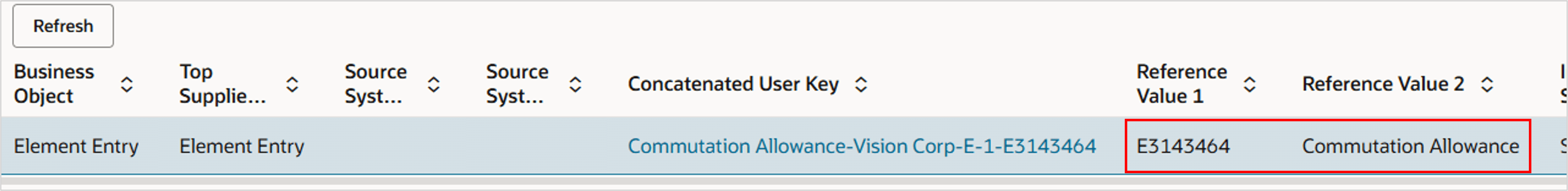

  9. Les deux premières valeurs de référence sont affichées par défaut.
  10. Valeurs de référence
  11. Utilisez le bouton Personnaliser les colonnes pour configurer les noms et les valeurs des attributs de référence à afficher dans la table.
  12. Colonnes de référence
