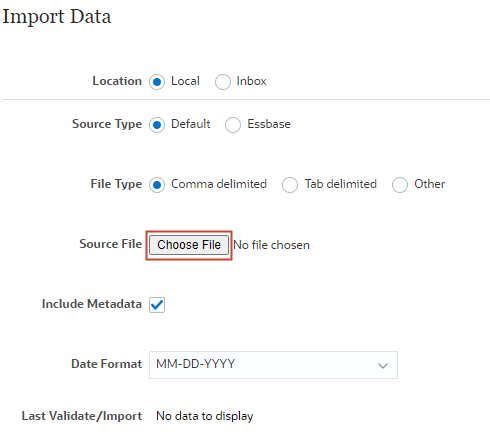

    • Chargez et importez le dernier instantané LCM de l'exemple d'application EPBCS dans votre instance Planning.
  • Téléchargez ce fichier de données (Fichier Leases.csv existant) dans un dossier local.

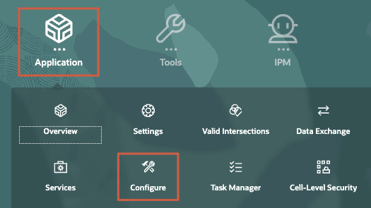

  1. Dans la page d'accueil, cliquez sur Application, puis sur Configurer.
    Naviguez jusqu'à la page Configurer

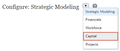

  2. Dans la liste déroulante Configurer, sélectionnez Capital.
    Aller à Capital

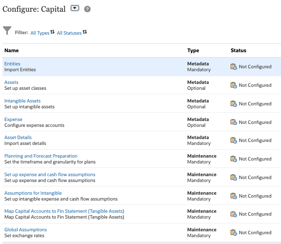

    La page Configure for Capital s'affiche. Dans cette application, Capital a été configuré avec quelques fonctions activées. Les composants associés à ces fonctions activées sont répertoriés dans cette page.
    Configuration de la page Capital

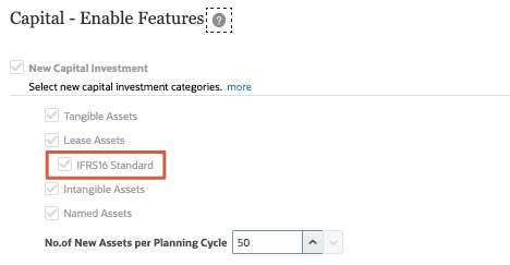

  3. Cliquez sur Activer les fonctions.
  4. Dans Activer les fonctions, sous Nouvel investissement en capital, vérifiez que IFRS16 Standard est sélectionné.

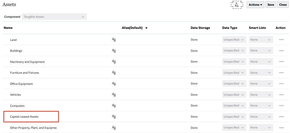

  1. Dans la page Configurer pour Capital, dans la liste des composants, cliquez sur Actifs.
    immobilisations, groupe de pages
  2. Dans Immobilisations, vérifiez que Immobilisations louées est répertorié.
    Boîte de dialogue Ressources
  3. Cliquez sur Fermer.

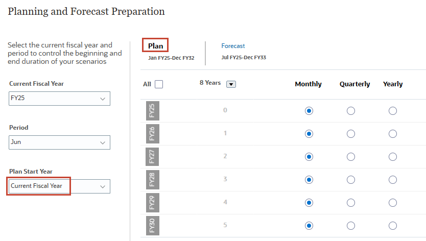

Dans cette section, vous allez vérifier les sélections Planning and Forecast Preparation et définir l'exercice courant.

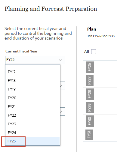

  1. Dans la page Configurer pour Capital, cliquez sur Préparation de la planification et des prévisions.
  2. Pour l'exercice financier courant, sélectionnez FY25.
    Exercice courant
  3. Pour l'exercice de début du plan, sélectionnez Exercice financier courant.

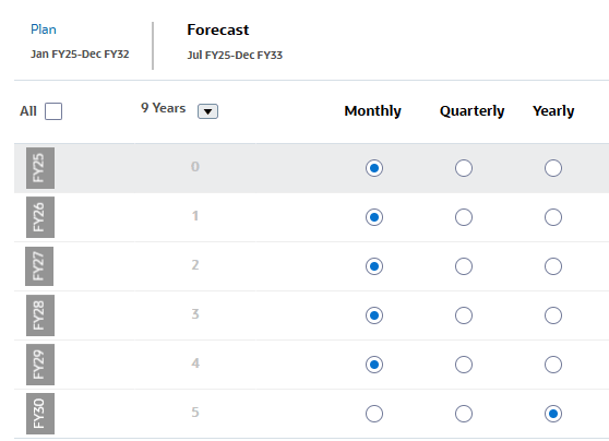

  4. Vérifiez la période sélectionnée, l'année de début du plan et la fréquence de planification pour le scénario Plan.
    Sélections de calendrier
  5. Cliquez sur Prévision et vérifiez les sélections de fréquence de planification.
    Fréquence de planification de scénario de prévision

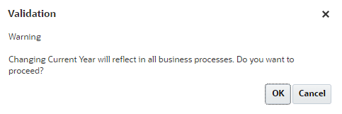

  6. Cliquez sur Enregistrer.
  7. Dans le message Validation, cliquez sur OK.
    Message de validation
  8. Cliquez sur Fermer.

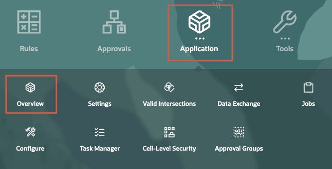

  1. Dans les options de navigation en haut de la page, cliquez sur Aperçu.
    Aller à l'aperçu de l'application

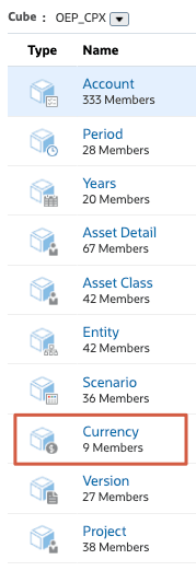

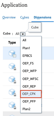

  3. Dans la liste déroulante Cube, sélectionnez OEP_CPX.
    Sélectionnez OEP_CPX

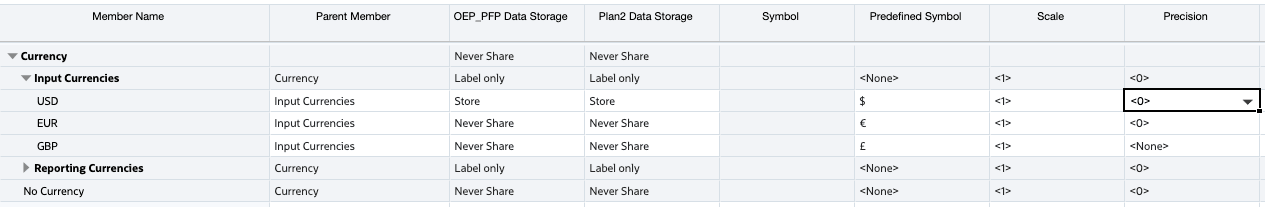

  4. Dans la liste des dimensions, cliquez sur Devise.
    Dimension Devise
  5. Dans la grille de modification des propriétés de membre pour la devise, si elle n'est pas déjà développée, développez Devises d'entrée sous Devise.
    Développer les devises d'entrée
    L'USD est répertorié comme devise d'entrée.
    USD
  6. Pour USD, faites défiler l'affichage vers la droite, localisez la colonne Precision et vérifiez qu'elle est réglée à 0.
    Colonne de précision
    USD

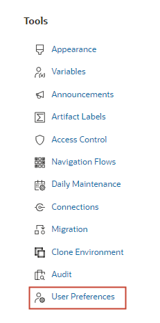

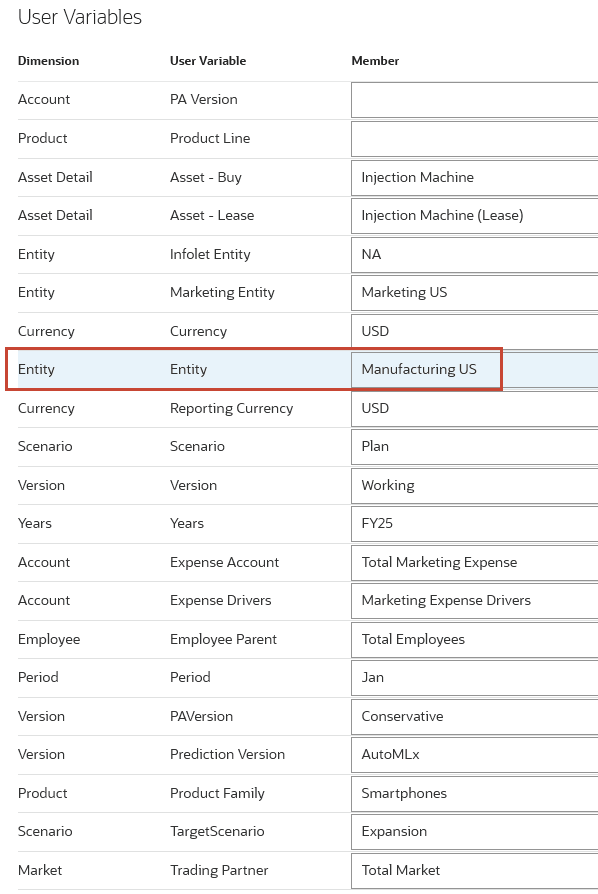

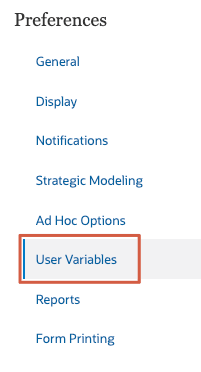

  1. Cliquez sur Navigateur (Navigateur), puis, sous Outils, cliquez sur Préférences de l'utilisateur.
    Aller aux préférences de l'utilisateur
  2. À gauche, cliquez sur Variables d'utilisateur.
    Aller aux variables d'utilisateur
  3. Pour Entité, réglez-la à Manufacturing US.
    Conseil :
    Lorsque cette option est disponible, vous pouvez cliquer sur Sélecteur de membres (Sélecteur de membres) d'une dimension ou d'une invite pour ouvrir la boîte de dialogue Sélectionner un membre dans laquelle vous pouvez rechercher, sélectionner et affecter des membres, des variables d'utilisateur ou des variables de substitution à une dimension.
  4. Cliquez sur Enregistrer.

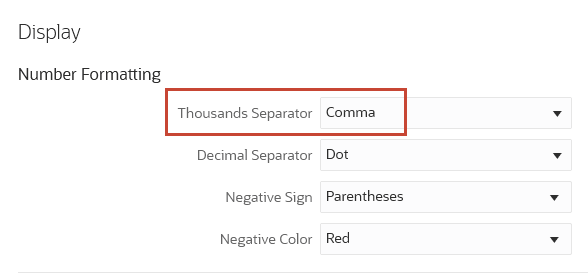

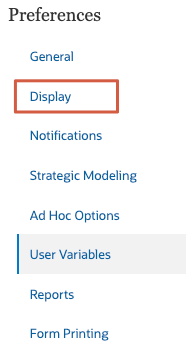

  1. À gauche, cliquez sur Afficher.
    Aller à l'affichage
  2. Sous Formatage des nombres, vérifiez que le séparateur des milliers est réglé à Virgule.
    Opérateur de milliers
  3. Cliquez sur Enregistrer.
  4. Dans le message d'informations, cliquez sur OK.

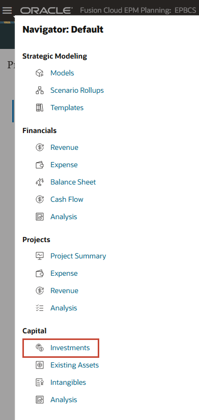

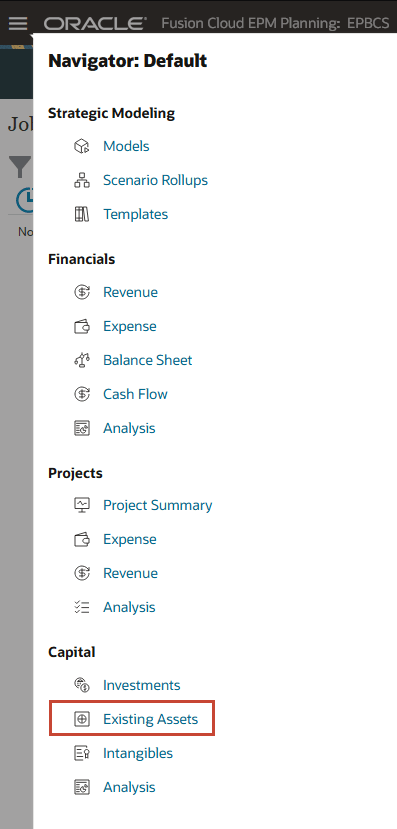

  1. Cliquez sur Navigateur (Navigateur), puis sous Capital, cliquez sur Investissements.
    Aller à Investissements

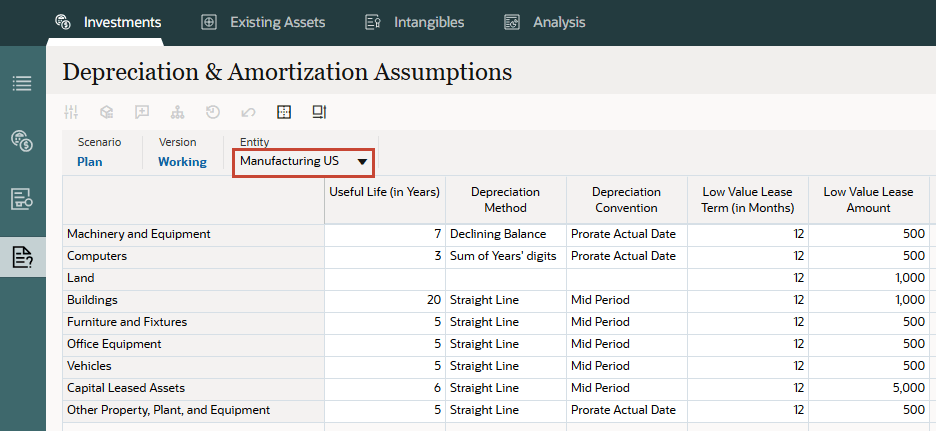

  2. Dans les onglets verticaux à gauche, cliquez sur Hypothèses (Assumptions).
    Hypothèses
    L'option Hypothèses d'amortissement et d'amortissement s'affiche.
    Hypothèses relatives à l'amortissement et à l'amortissement

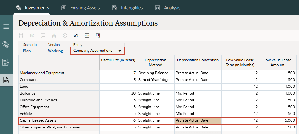

  3. Dans le PDV, pour Entité, sélectionnez Assumptions de société.
  4. Dans la grille, pour Biens loués en capital, définissez ou vérifiez les valeurs suivantes :
    Détail Valeur
    Durée de vie utile (en années) 6
    Méthode d'amortissement Ligne droite
    Convention de dépréciation Date réelle au prorata
    Durée de location de faible valeur (en mois) 12
    Montant de location de valeur inférieure 5000
  5. Vérifiez vos sélections et cliquez sur Enregistrer.
    Hypothèses CPL
  6. Dans le message d'informations, cliquez sur OK.

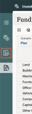

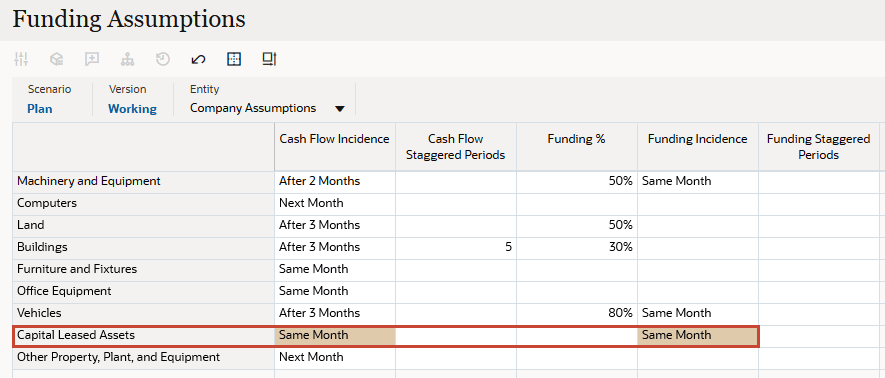

  7. Dans les onglets horizontaux inférieurs, cliquez sur Hypothèses relatives au financement.
  8. Dans Hypothèses de financement, pour Biens loués en capital, entrez les données suivantes :
    Colonne Valeur
    Incidence sur le flux de trésorerie Même mois
    Incidence de financement Même mois
  9. Vérifiez vos sélections et cliquez sur Enregistrer.
  10. Dans le message d'informations, cliquez sur OK.

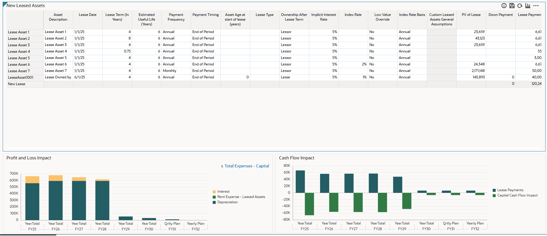

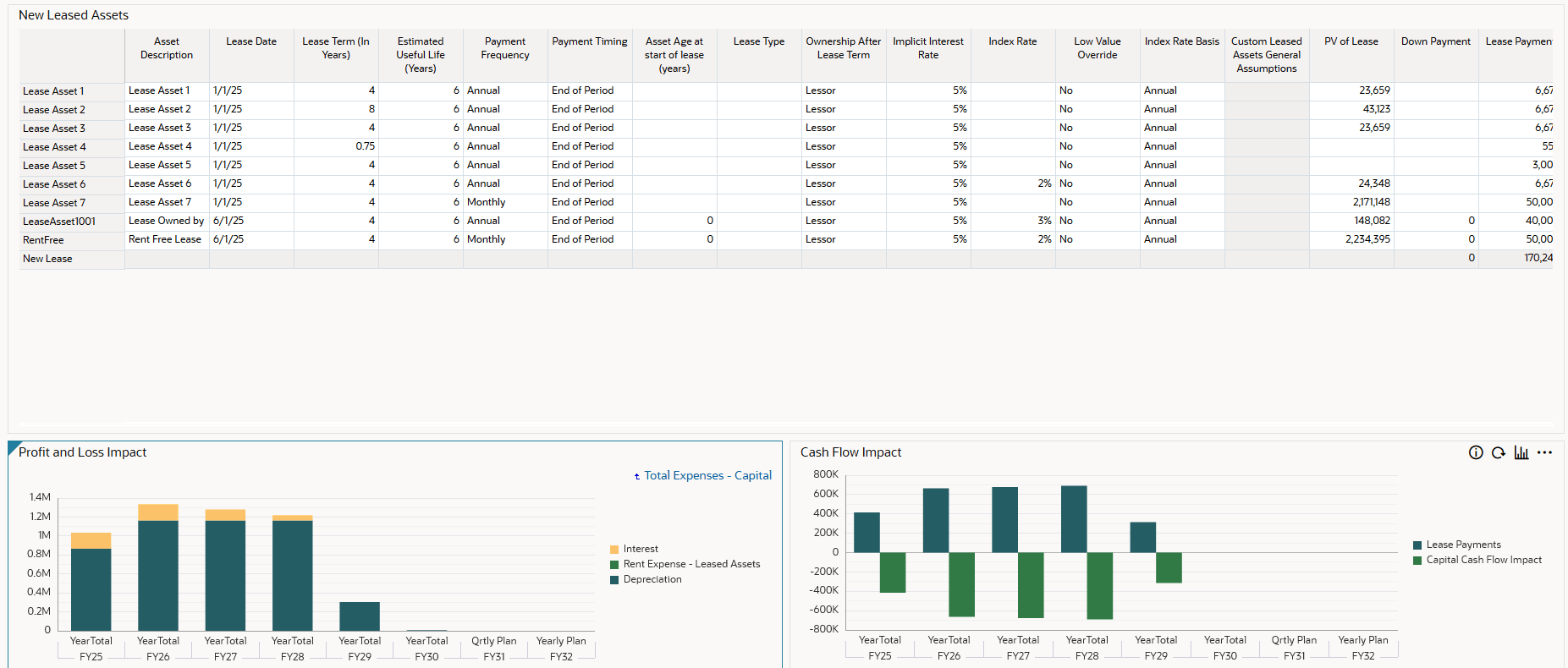

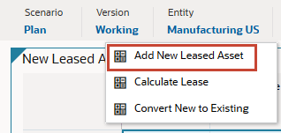

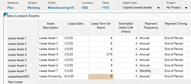

  3. Dans la grille de données des nouvelles immobilisations louées, cliquez avec le bouton droit de la souris sur la cellule d'en-tête vide en haut à gauche pour afficher les options de menu, puis sélectionnez Ajouter une nouvelle immobilisation louée.
    Ajouter de nouvelles immobilisations louées

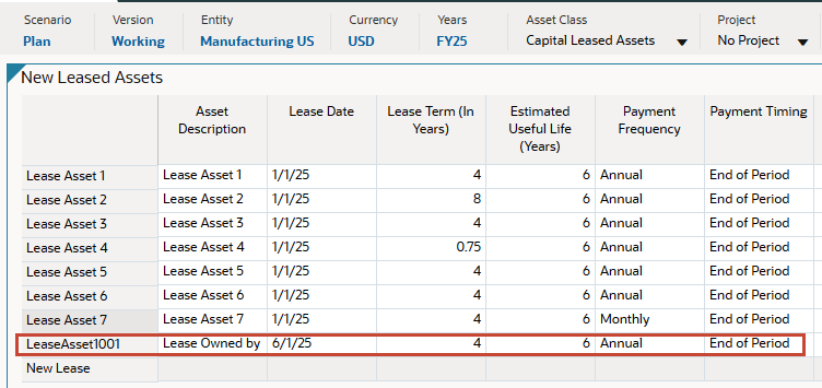

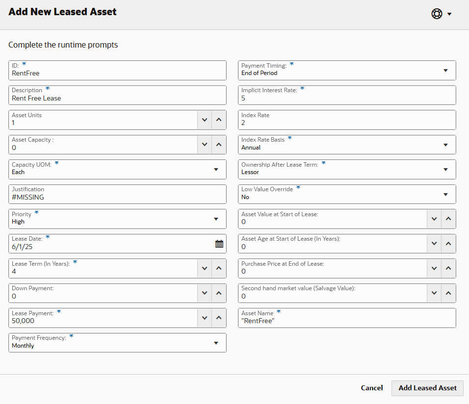

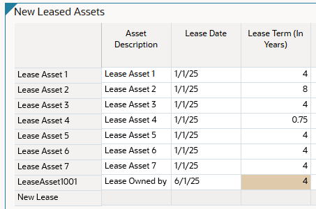

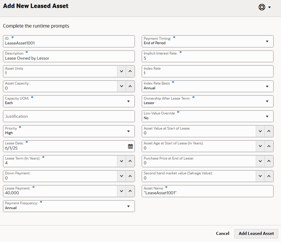

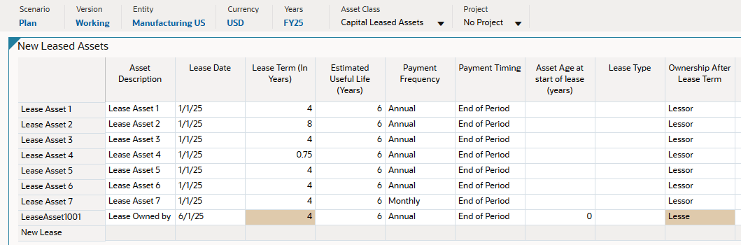

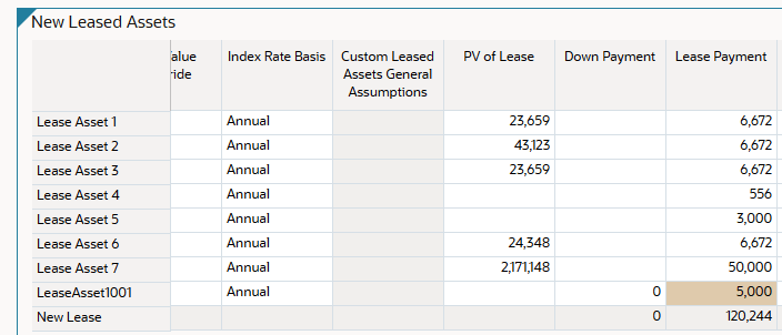

  4. Dans Ajouter une nouvelle immobilisation louée, entrez les données suivantes :
    Détail Valeur
    ID LeaseAsset1001
    Description Location détenue par le bailleur
    Unités de bien 1
    UDM de capacité Chaque
    Priorité High
    Date du bail 6/1/25
    Durée du bail (en années) 4
    Paiement du bail 40 000
    Fréquence de paiement Annuel
    Échelonnement des paiements Fin de la période
    Taux d'intérêt implicite 5
    Taux d'indice 1
    Base du taux d'indice Annuel
    Durée de propriété après bail Bailleur
    Remplacement de valeur inférieure Non
    Nom de la ressource "LeaseAsset1001"

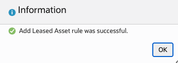

  5. Vérifiez vos sélections et cliquez sur Ajouter une ressource louée.
    Ajouter les détails de l'immobilisation louée
    Message d'informations

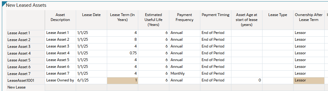

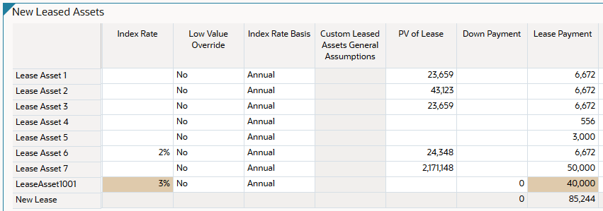

    La nouvelle immobilisation de location est affichée dans le tableau.
    Nouvelle immobilisation louée

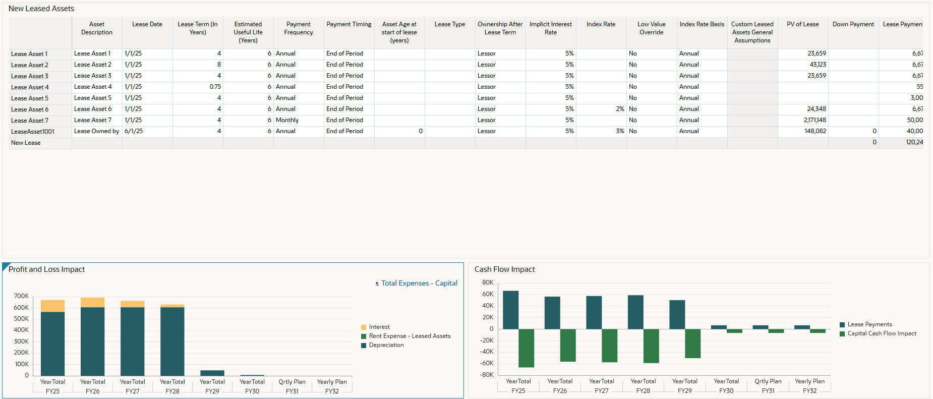

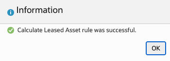

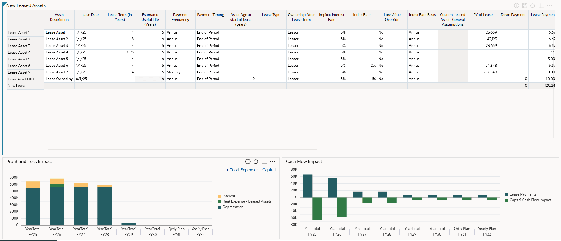

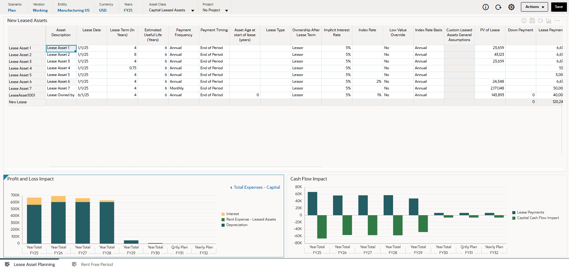

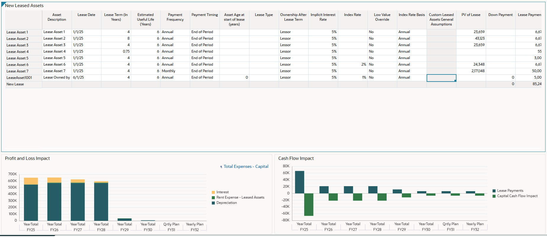

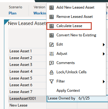

  7. Dans la grille de données, cliquez avec le bouton droit de la souris sur LeaseAsset1001 et sélectionnez Calculer la location.
  8. Dans le message d'informations, cliquez sur OK.

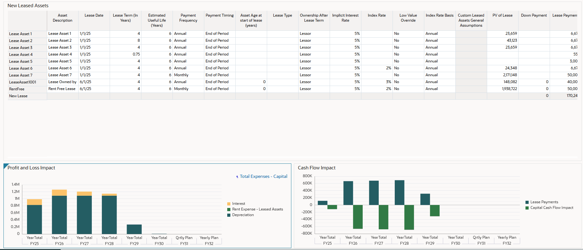

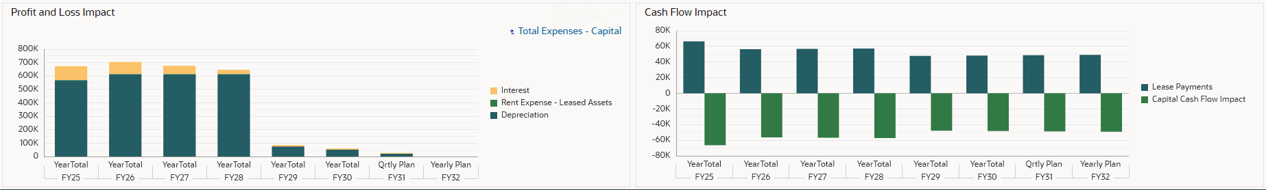

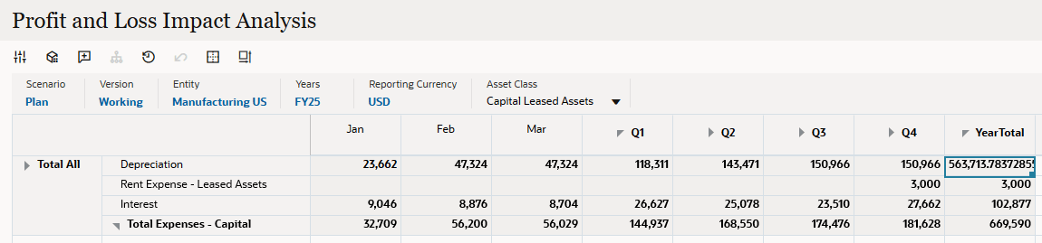

    Les graphiques du tableau de bord sont mis à jour pour afficher l'incidence sur les gains et pertes et le flux de trésorerie.
    La valeur de l'immobilisation est calculée à partir de la valeur actualisée nette de l'immobilisation. La valeur actualisée devient la PP&E brute et le passif (droit d'utilisation, ou ROU, actif et passif). Ce montant est calculé en fonction du taux d'intérêt de 5 %, du paiement du bail et de la durée du bail de quatre (4) ans.
    L'amortissement est calculé pour (quatre) 4 ans, selon la valeur la plus faible entre la durée du bail ou la durée de vie utile puisque la propriété de l'immobilisation appartient au bailleur.
    La norme IFRS 16 fait également référence à l'actif lié au droit d'utilisation en tant qu'actif lié au droit d'utilisation. Ces baux sont capitalisés et présentés au bilan à la fois comme actifs et passifs, sauf sous réserve de l'une des exemptions prescrites par la norme.
    Tableau de bord
    Conseil :
    Dans Incidence sur les gains et pertes, cliquez sur Total des frais - Capital pour forer les données.

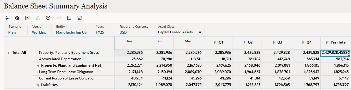

  10. Dans les onglets verticaux de gauche, cliquez sur États financiers (Financial Statements).
  11. Dans le PDV de l'analyse sommaire du bilan, réglez la catégorie d'immobilisation à Biens loués en capital.
  12. Vérifiez le contenu du bilan. Développez Period (Year Total) pour forer les valeurs.
    Bilan

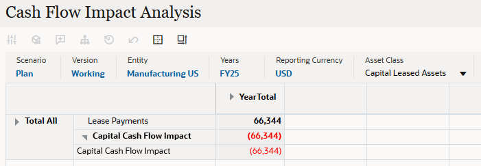

  13. Dans les onglets des horizons inférieurs, cliquez sur Incidences du flux de trésorerie et vérifiez l'incidence des paiements de location sur le flux de trésorerie.
    Incidence du flux de trésorerie
  14. Dans les onglets horizontaux inférieurs, cliquez sur Incidences sur les gains et les pertes et consultez les frais d'amortissement et d'intérêts.
    Résultats

  4. Dans la grille de données, pour LeaseAsset1001, réglez la durée de location (en années) à 8.
    Définir la durée du bail

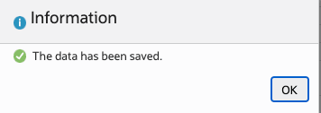

  5. Dans le coin supérieur droit du formulaire, cliquez sur Enregistrer (Enregistrer).
  9. Dans Incidence sur les gains et pertes, cliquez sur Total des frais - Capital pour forer les données.
    La valeur de l'actif est calculée à partir de la valeur actualisée nette de l'actif sur une période de huit (8) ans.
    L'amortissement est calculé pour (six) 6 ans, selon la valeur la plus faible entre la durée de location ou la durée de vie utile, puisque la propriété de l'immobilisation appartient au bailleur.
    Lorsque l'immobilisation de location est capitalisée, la valeur actualisée est tirée de la combinaison des éléments d'actif et passif bruts (droit d'utilisation, ou droit d'utilisation, actif et passif) et de la valeur de la catégorie d'actif.
    Calculs de location mis à jour
  10. Au besoin, vérifiez l'incidence sur les états financiers dans la carte Analyse. Une fois la vérification terminée, retournez à Planification des immobilisations louées.

  1. Assurez-vous d'être dans Lease Asset Planning, puis définissez ou vérifiez le PDV :
    • Entité : Manufacturing US
    • Catégorie d'immobilisation : Biens loués en capital
    • Projet : Aucun projet
  2. Dans la grille de données, pour LeaseAsset1001, définissez les éléments suivants :
    • Durée du contrat de location (en années) à 4
    • Propriété après condition de location du prestataire
      Définir la responsabilité
  3. Dans le coin supérieur droit du formulaire, cliquez sur Enregistrer (Enregistrer).
  7. Dans Incidence sur les gains et pertes, cliquez sur Total des frais - Capital pour forer les données.
    La valeur actualisée est de nouveau calculée sur la base du taux d'intérêt de 5 %, du paiement du bail et de la durée du bail de quatre (4) ans.
    L'amortissement est calculé pour (six) 6 ans, en fonction de la durée de vie utile puisque la propriété de l'immobilisation est transférée au preneur à bail à la fin de la durée.
    Tableau de bord mis à jour
    Notez que, comme la durée du contrat de location est égale à l'hypothèse de la durée du contrat de location de faible valeur (en mois), le contrat de location est imputé sur les gains et pertes.
    • Durée du bail (En années) à 4
    • Paiement de location à 5000
      Définir le paiement de location
      Conseil :
      Vous devrez peut-être faire défiler l'écran vers la droite pour localiser Lease Payment.
    • Taux d'indexation à 3 %
    • Paiement de location à 40000
      Définir le taux d'indice et le paiement de location
      De nombreuses entreprises structurent les contrats de location avec un taux d'inflation annuel plutôt qu'en fonction de la fréquence de paiement (par exemple, mensuel). Cette fonction vous permet d'avoir une augmentation annuelle du taux indexé qui n'est pas liée à la fréquence de paiement.
    Pour les immobilisations louées avec un taux d'indice, Calculer les immobilisations louées calcule la valeur actualisée des immobilisations louées pour toutes les immobilisations dont la date de début de location est antérieure à l'intervalle d'années de planification et de prévision.

  2. Dans la grille de données, cliquez avec le bouton droit de la souris sur la cellule d'en-tête vide en haut à gauche pour afficher les options de menu, puis sélectionnez Ajouter une nouvelle ressource louée.
  3. Dans Ajouter une immobilisation louée, entrez les données suivantes :
    Détail Valeur
    ID RentFree
    Description Location gratuite
    Unités de bien 1
    Priorité High
    Date du bail 6/1/2025
    Paiement du bail 50 000
    Fréquence de paiement Tous les mois
    Taux d'indice 2
    Nom de la ressource "RentFree"
  4. Vérifiez vos sélections et cliquez sur Ajouter une ressource louée.
  5. Dans le message d'informations, cliquez sur OK.

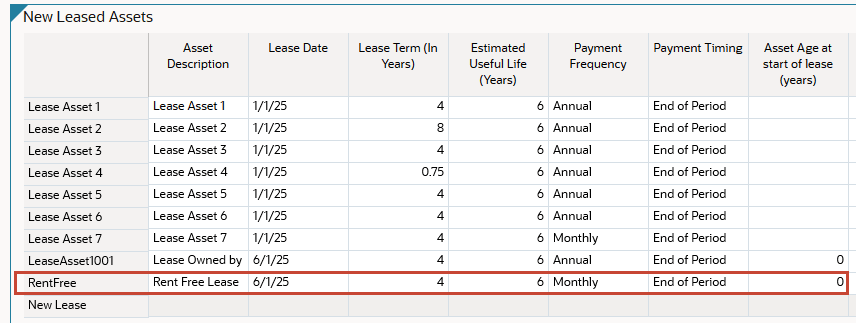

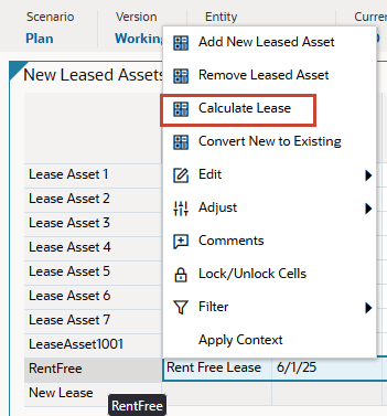

  6. Dans la grille de données, cliquez avec le bouton droit de la souris sur RentFree et sélectionnez Calculer la location.
  7. Dans le message d'informations, cliquez sur OK.
  8. Dans Incidence sur les gains et pertes, cliquez sur Total des frais - Capital pour forer les données.
    Tableau de bord

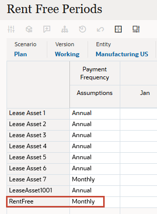

    Après avoir ajouté de nouveaux biens liés à une location, dans l'écran Périodes gratuites de location, sélectionnez Oui pour chaque bien lié à une location.

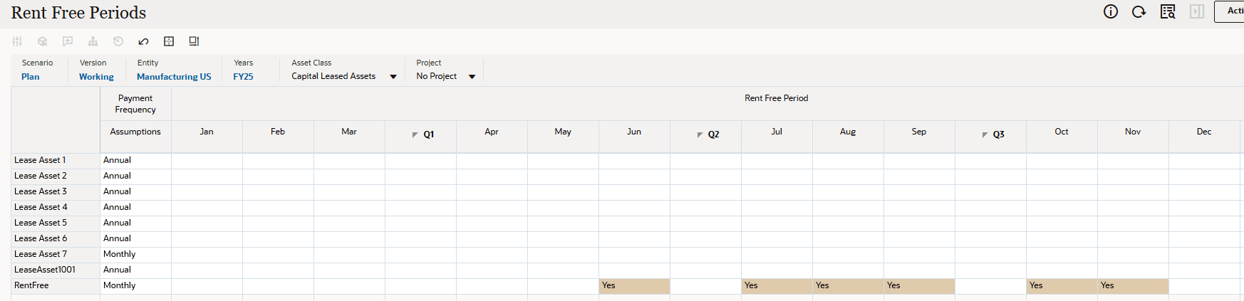

  9. Dans les onglets horizontaux inférieurs, cliquez sur Période de location gratuite.
  10. Dans Location de périodes gratuites, pour RentFree, vérifiez que la fréquence de paiement est réglée à Mensuelle.
  11. Pour RentFree, réglez les valeurs à Oui pour les mois de juin à novembre.
    Janvier
    Définissez des périodes gratuites de location qui peuvent survenir à tout moment pendant la durée du contrat de location.
    Lorsque les entreprises négocient des contrats de location à long terme, elles peuvent souhaiter offrir des périodes de location gratuites pendant la durée du contrat de location à titre d'incitatif. Ceci est également connu sous le nom de jour férié du bail, où certaines périodes sont données comme incitatif selon les conditions du bail.
  12. Cliquez sur Enregistrer.
  13. Dans le message d'informations, cliquez sur OK.
  14. Dans les onglets horizontaux inférieurs, cliquez sur Planification des immobilisations louées.
  15. Définissez ou vérifiez le point de vue :

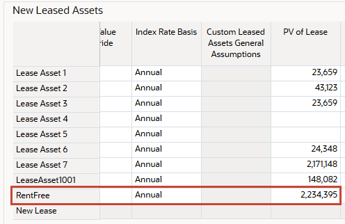

  16. Pour RentFree, vérifiez la valeur PV of Lease.
    Valeur actuelle du bail
  17. Dans la grille, cliquez avec le bouton droit de la souris sur RentFree et sélectionnez Calculer la location.
  18. Dans le message d'informations, cliquez sur OK.
  19. Dans Incidence sur les gains et pertes, cliquez sur Total des frais - Capital pour forer les données.
    Tableau de bord
    Après avoir ajouté des périodes sans loyer et calculé le bail, la valeur actualisée du bail est inférieure. Les paiements de location à durée libre sont réglés à zéro et lorsque vous calculez la location, les valeurs de la valeur actualisée et du flux de trésorerie sont calculées en tenant compte des périodes sans loyer.
  20. Au besoin, vérifiez l'incidence sur les états financiers dans la carte Analyse.

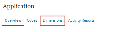

  1. Dans la page d'accueil, cliquez sur Application, puis sur Aperçu.
    Aperçu d'application
  2. Cliquez sur Dimensions.
    Liste déroulante Cube

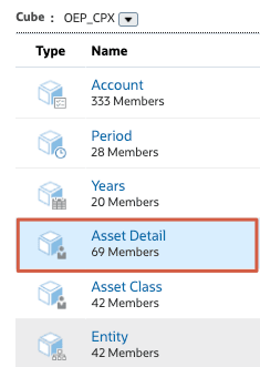

  4. Cliquez sur Détails de l'immobilisation.
    Détails de la ressource

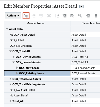

  5. Dans Modifier les propriétés de membre pour les détails de l'immobilisation, développez Détails de l'immobilisation, OCX_Total Tout, puis OCX_Leased Immobilisations.
  6. Sélectionnez OCX_Existing Lease.
  7. Cliquez sur Ajouter un enfant (Ajouter un enfant).
    Ajouter des membres enfants

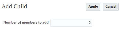

  8. Dans Ajouter un enfant, définissez le nombre de membres à ajouter à 2, puis cliquez sur Appliquer.
    Ajouter 2 membres
    Deux rangées de membres sans titre sont ajoutées sous OCX_Existing Lease.
    Membres sans titre

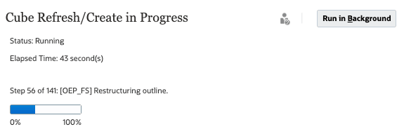

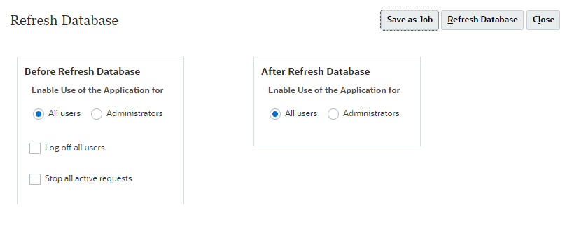

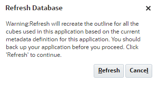

  13. Cliquez sur Actualiser la base de données (Actualiser la base de données).
  14. Dans la première boîte de dialogue Actualiser la base de données, acceptez toutes les sélections par défaut et cliquez sur Actualiser la base de données.
    Boîte de dialogue Actualiser la base de données
  15. À l'invite Actualiser la base de données, cliquez sur Actualiser.
    Actualiser l'invite de base de données

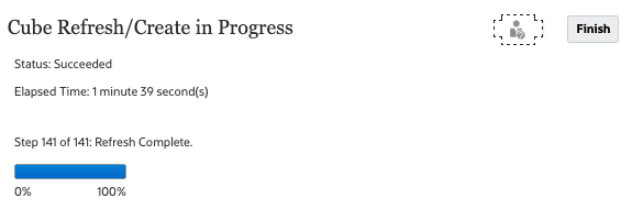

    L'actualisation de la base de données prend un certain temps.
    Statut d'actualisation du cube
  16. Une fois la progression de l'actualisation du cube terminée, cliquez sur Terminer.
    Actualisation du cube terminée
  17. Dans Actualiser la base de données, cliquez sur Fermer.

  1. Dans Dimensions, cliquez sur Actions, puis sélectionnez Importer les données.
    Importer des données
  2. Dans la première boîte de dialogue Importer les données, cliquez sur Créer.
  3. Dans la boîte de dialogue Importer les données suivante, pour Fichier source, cliquez sur Sélectionner un fichier.
    Note :
    Selon votre navigateur, l'étiquette du bouton peut afficher Sélectionner un fichier ou Parcourir.
    Boîte de dialogue d'importation de données
  4. Naviguez jusqu'à l'endroit où vous avez enregistré Existant Leases.csv, puis sélectionnez-le ou ouvrez-le.
    Une fois sélectionné, il s'affiche comme suit :
    Fichier sélectionné

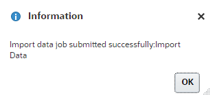

  5. Dans Importer les données, cliquez sur Importer.
    Conseil :
    Oracle recommande de valider votre fichier d'importation avant d'exécuter le processus d'importation. Le fichier d'importation inclus dans ce tutoriel a été testé et validé.

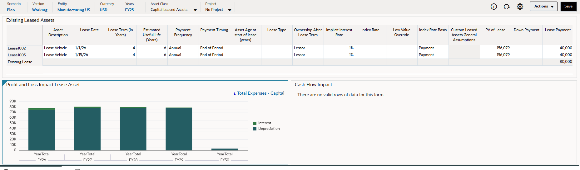

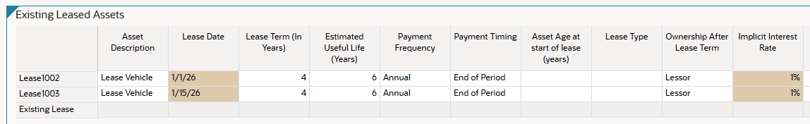

  1. Cliquez sur Navigateur (Navigateur), puis sous Capital, cliquez sur Ressources existantes.
    Aller à Ressources existantes

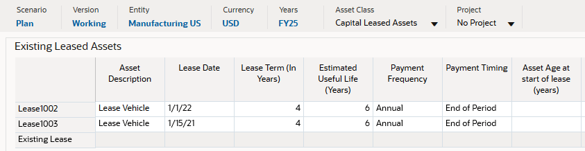

  2. Dans les onglets verticaux de gauche, cliquez sur Immobilisations louées existantes (Actifs loués existants).
  3. Dans le PDV des immobilisations louées existantes, vérifiez ou définissez les éléments suivants :
  4. Dans la grille de données, vérifiez que les immobilisations de location importées, Lease1002 et Lease1003 sont affichées.
  5. Réglez la date de location des deux immobilisations à :
    • Lease1002: 1/1/26
    • Location 1003 : 15/1/26
  6. Localisez la colonne Taux d'indice et, pour les deux immobilisations de location, réglez-la à 1 %.
    Valeurs modifiées pour les immobilisations existantes
  7. Vérifiez vos entrées, puis dans le coin supérieur droit du formulaire, cliquez sur Enregistrer (Enregistrer).
  9. Cliquez avec le bouton droit de la souris sur Location existante et sélectionnez Tout calculer.
    Tout calculer
  11. Au besoin, vérifiez l'incidence sur les états financiers dans la fiche d'analyse.
