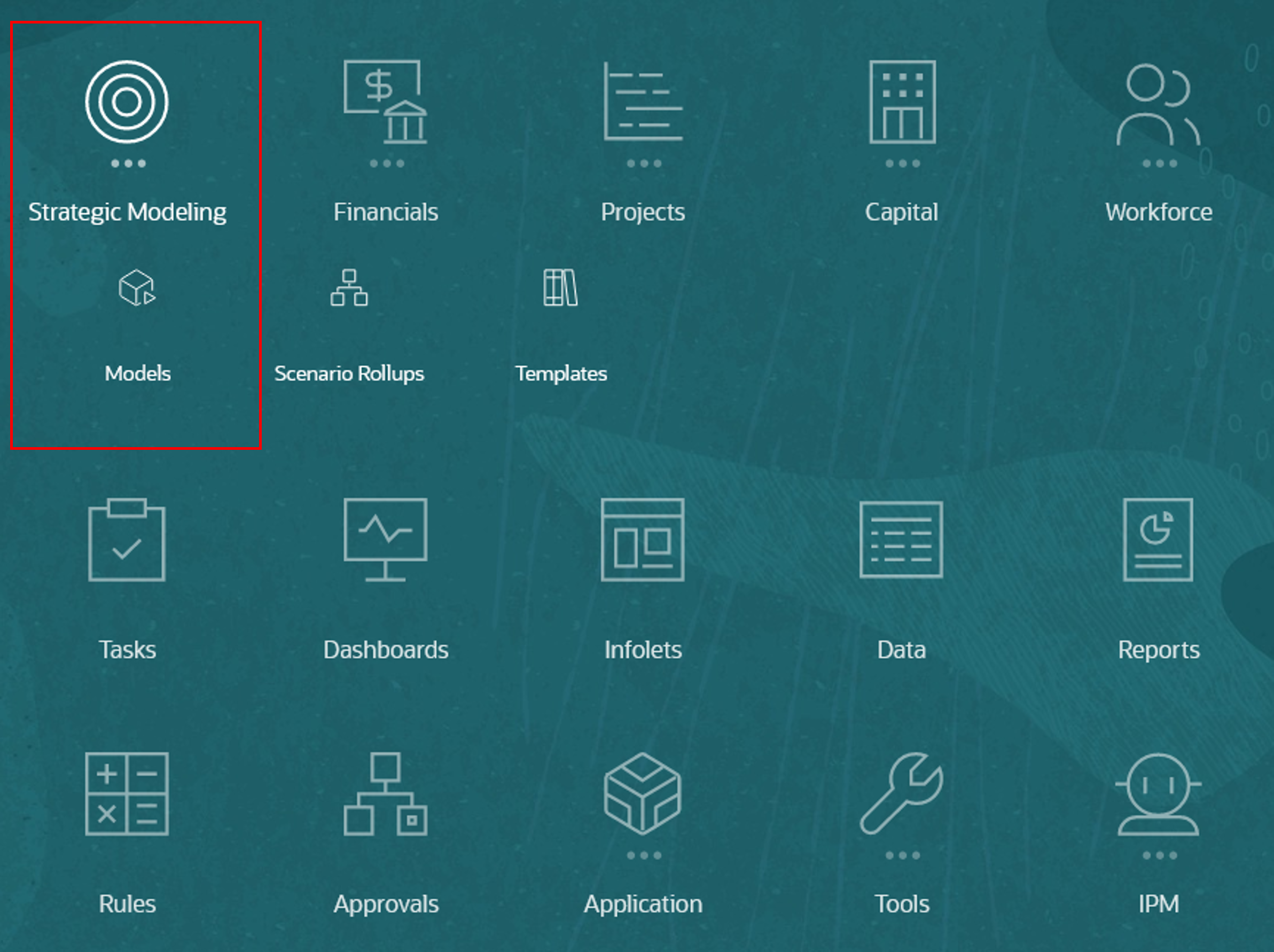

  1. Dans la page d'accueil de Planning, cliquez sur Modélisation stratégique, puis sur Modèles.
    Navigation jusqu'à la vue de modèle dans Strategic Modeling
    La page Models s'affiche.

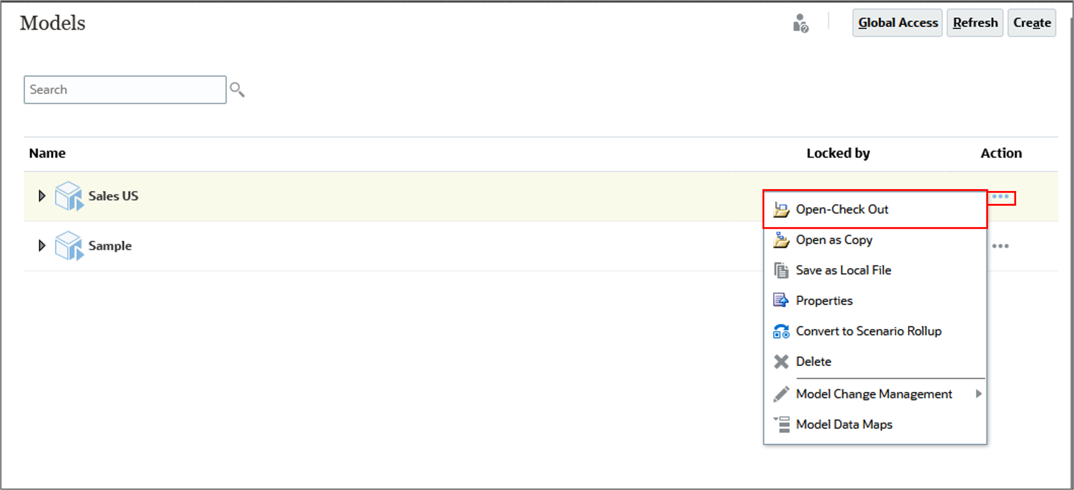

Ouverture du modèle
Le modèle Sales US inclut les comptes utilisés pour suivre plusieurs inducteurs de revenus et les principaux frais ayant une incidence sur les résultats. Dans ce tutoriel, vous allez examiner la rentabilité des plans d'expansion de l'entreprise pour ajouter plusieurs autres magasins de détail haut de gamme. L'objectif est de prévoir les ventes globales de l'entreprise au cours de l'année à venir et la probabilité d'atteindre certains objectifs.
  1. Dans la page Modèles, pour Sales US, cliquez sur (...) Action et sélectionnez Ouvrir - Extraire.

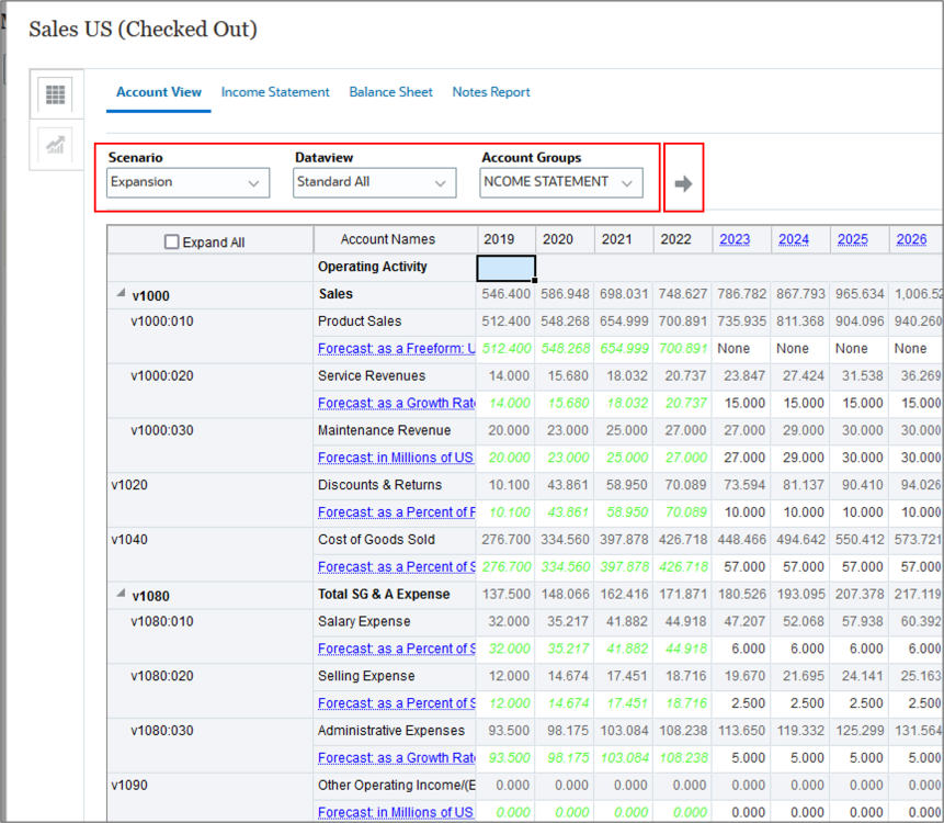

  3. Vérifiez que le point de vue (PDV) des données est réglé à :
    • Scénario : Expansion
    • Vue de données : Tout standard
    • Groupes de comptes : ÉNONCÉ DU REVENU
    Vue de compte PDV
    Note :
    Si vous devez modifier le PDV, veillez à cliquer sur Actualiser (Actualiser) pour mettre à jour les données affichées dans la grille.

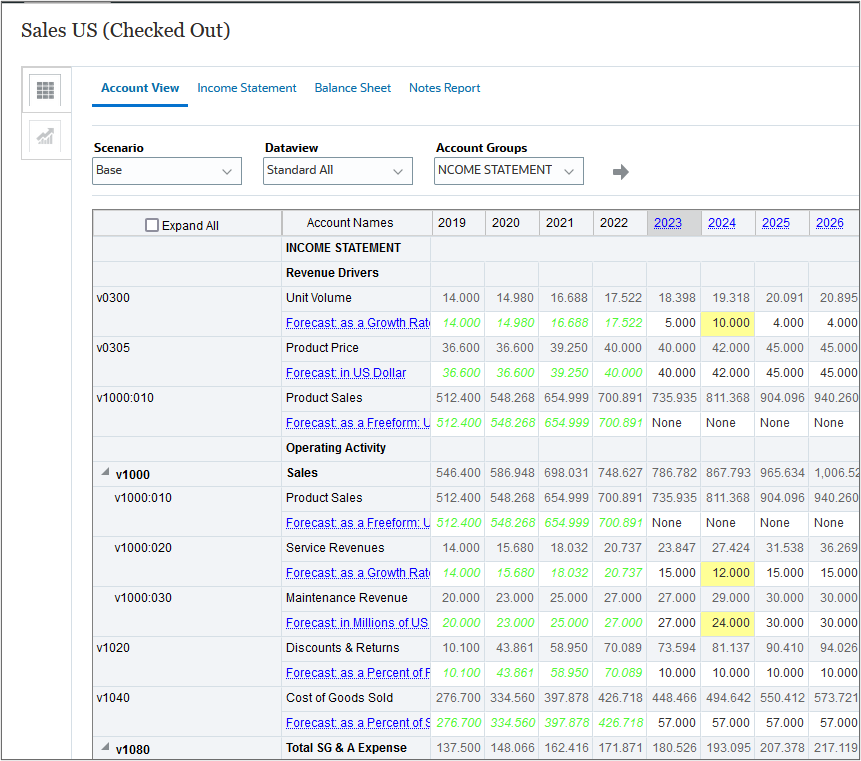

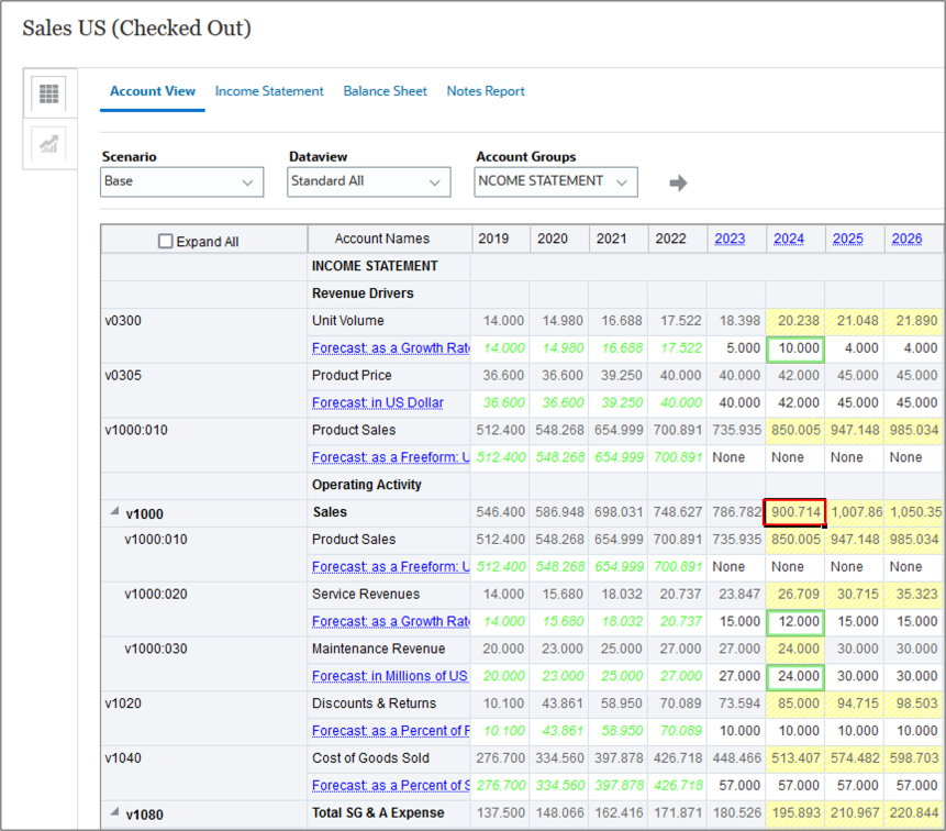

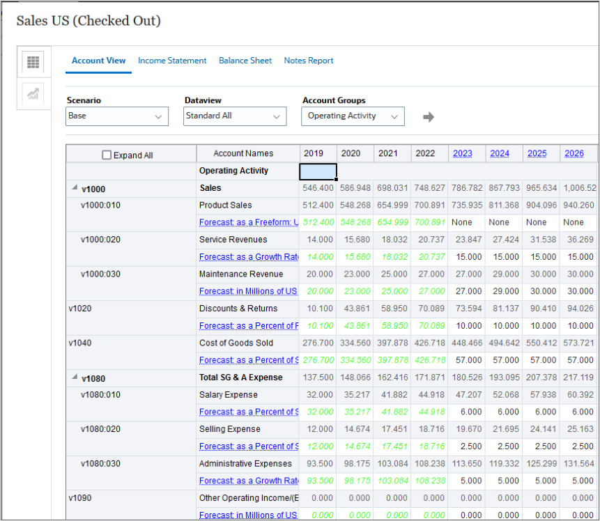

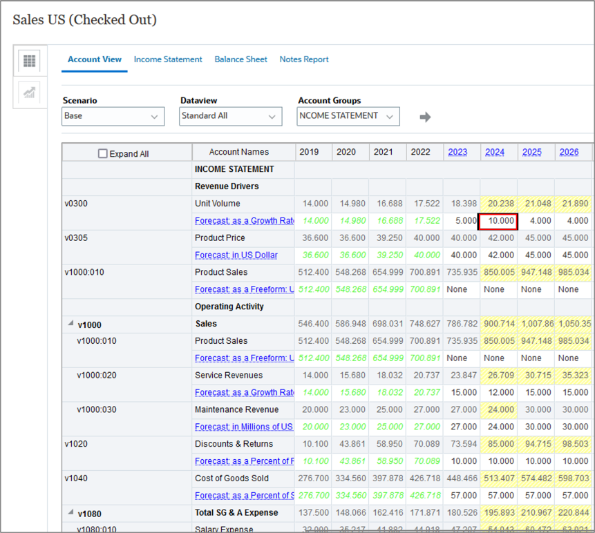

  1. Dans la grille, modifiez les valeurs de compte suivantes pour 2024 :
    • v0300 Volume unitaire - Prévision en tant que croissance : 10
    • v1000:020 Revenus de service - Prévision en tant que croissance : 12
    • v1000:030 Revenus d'entretien - Prévision en millions de dollars américains : 24
    Modification des données

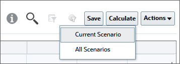

  2. Cliquez sur Enregistrer.
  3. Cliquez sur Calculer et sélectionnez Scénario courant.
  4. Calcul des données

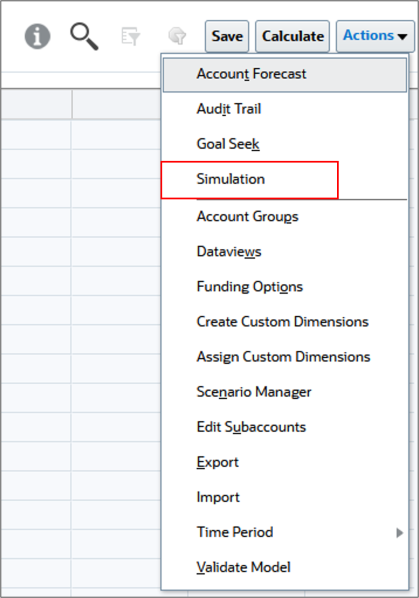

  3. Cliquez sur Actions, puis sélectionnez Simulation.
  4. Ouverture du panneau Simulation

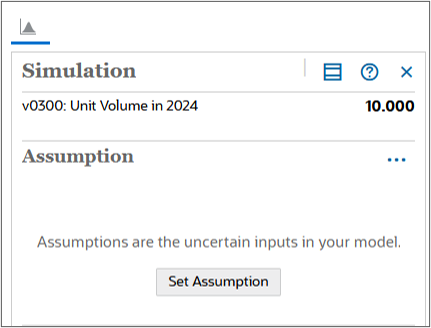

  8. Dans le panneau Simulation, cliquez sur Définir une hypothèse.
  9. Cliquez sur Définir l'hypothèse
    Conseil :
    Si l'option Définir l'hypothèse n'apparaît pas dans le panneau Simulation, assurez-vous que vous avez sélectionné Volume unitaire - Prévisions comme croissance pour 2024 v0300 dans la grille.

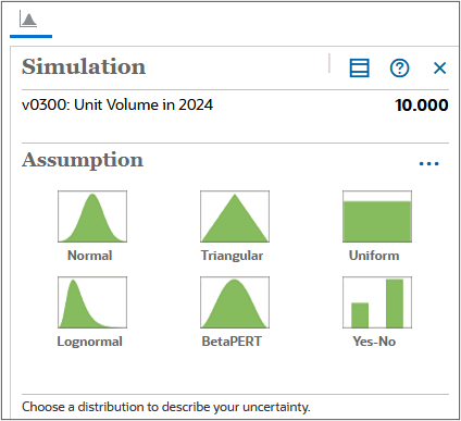

  10. À partir des types d'hypothèses, cliquez sur Triangulaire
  11. Sélection d'un type de répartition

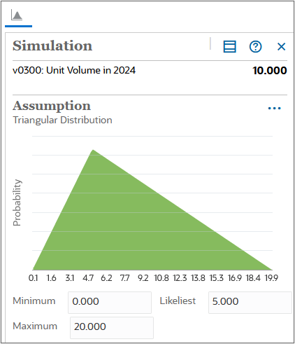

  12. Définissez les valeurs des paramètres en fonction des données historiques suivantes :
    • Minimum : 0.0
    • Le plus probable : 5.0
    • Maximum : 20.0
    Cela crée une distribution positivement biaisée.
    Définition des paramètres d'hypothèse

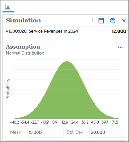

Sélection du type de répartition normal
Les décideurs peuvent utiliser le type de distribution normal pour décrire des intrants incertains tels que le taux d'inflation ou les rendements périodiques des actifs.
  1. Sélectionnez la cellule de données pour v1000:020 Service Revenues - Forecast as a Growth pour 2024.
  2. Sélection d'une cellule de données
  3. Dans le panneau Simulation, cliquez sur Définir une hypothèse.
  4. Dans les types d'hypothèses, cliquez sur Normal.
  5. Définissez les valeurs des paramètres en fonction des données historiques suivantes :
    • Mean : 15.000
    • Std. Dev. : 20.000
    Définition des paramètres de distribution normaux

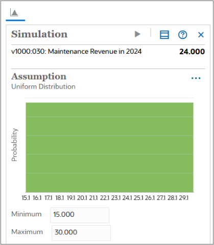

La distribution uniforme décrit les cas où vous connaissez les valeurs minimale et maximale et où toutes les valeurs sont également susceptibles de se produire.
Dans cette section, les valeurs minimales et maximales sont basées sur les données des pires et des meilleurs cas.

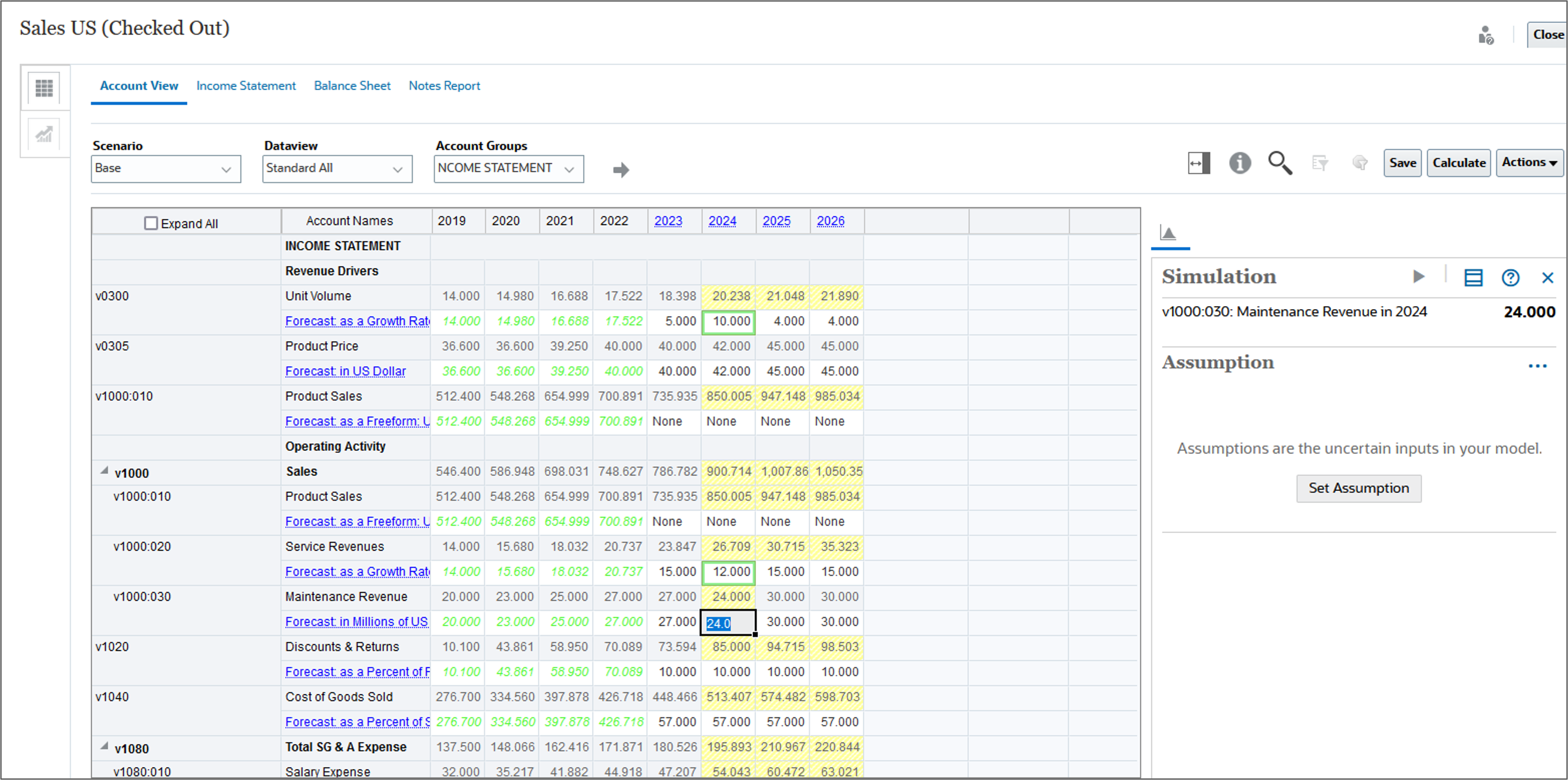

  1. Sélectionnez la cellule de données pour v1000:030 Maintenance Revenue - Foreacast in Millions of US Dollar pour 2024.
  4. Dans les types d'hypothèses, cliquez sur Uniforme.
    • Minimum : 15.000
    • Maximum : 30.000
    • Définition des paramètres de distribution non form

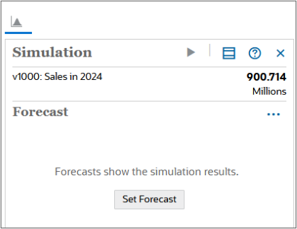

Les cellules de prévision sont des cellules de sortie qui contiennent des formules qui font référence à une ou plusieurs cellules d'hypothèse. Ce sont les comptes pour lesquels vous voulez voir les effets de l'incertitude.

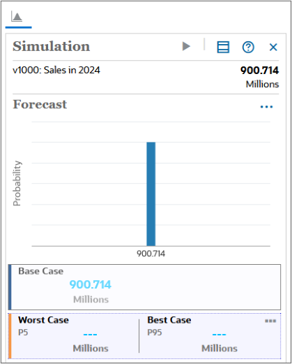

  1. Sélectionnez la cellule de données pour Sales 2024 v1000.
  3. Dans le panneau Simulation, cliquez sur Définir les prévisions.
  4. Régler une prévision
    Un graphique de prévision avec une estimation ponctuelle est affiché.
    Graphique de prévision

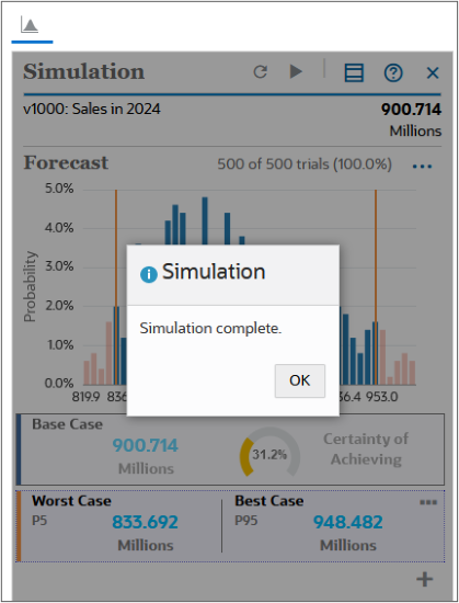

  3. À l'invite indiquant que la simulation est terminée, cliquez sur OK.
  4. Simulation terminée

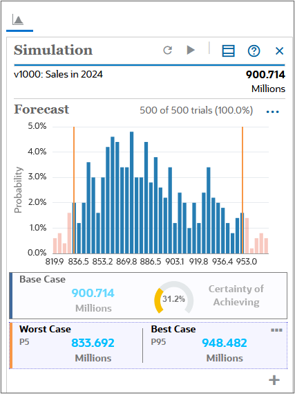

    Après avoir exécuté la simulation pour quelques centaines d'essais, les résultats commencent à converger. Sous le graphique de prévision se trouvent les mesures clés.
    Résultats de la simulation

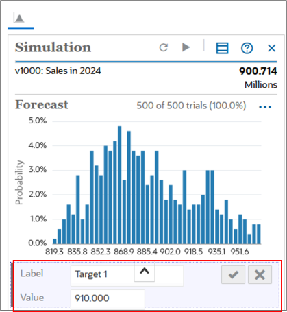

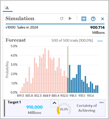

    Les résultats montrent qu'il n'y a que 31% de chances de dépasser le cas de base de 900 millions de dollars, selon la valeur des ventes pour 2024.

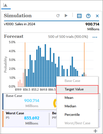

  5. Ajoutez un objectif étendu en tant que deuxième valeur cible. Dans le panneau Simulation, en bas à droite, cliquez sur Ajouter une mesure (Ajouter une mesure) et sélectionnez Valeur cible.
  6. Ajout de mesures
  7. Ajoutez un objectif étendu en tant que deuxième valeur cible. Entrez les informations suivantes :
    • Étiquette : Stretch Goal (Extraire l'objectif)
    • Value : 910
    Étirer les valeurs d'objectif
  8. Cliquez sur OK (OK).
  9. L'ajout de mesures peut aider à déterminer les chances de réussite des plans d'expansion. Le graphique mis à jour montre le risque plus élevé d'atteindre la cible de l'objectif étendu.
    Résultats mis à jour
    L'objectif étiré affiche 26% de chances d'atteindre l'objectif.
