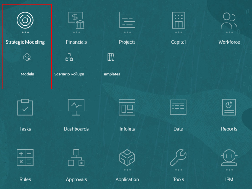

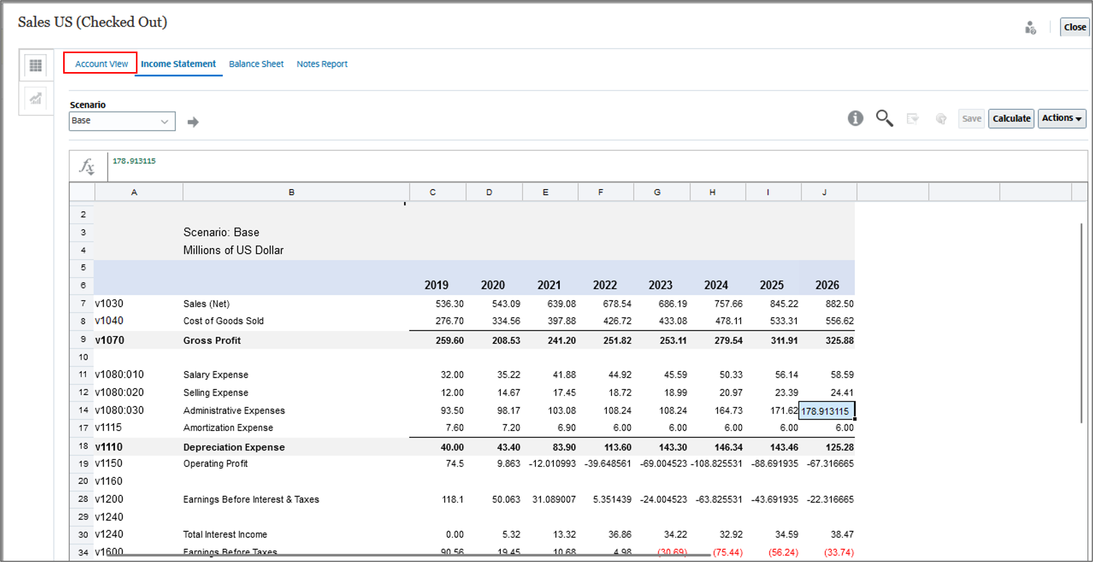

  1. Dans la page d'accueil de Planning, cliquez sur Modélisation stratégique, puis sur Vue de modèle.
  2. Page d'accueil
  3. Pour Sales US, cliquez sur (...) Action et sélectionnez Ouvrir - Extraire.
  4. Extraire le modèle

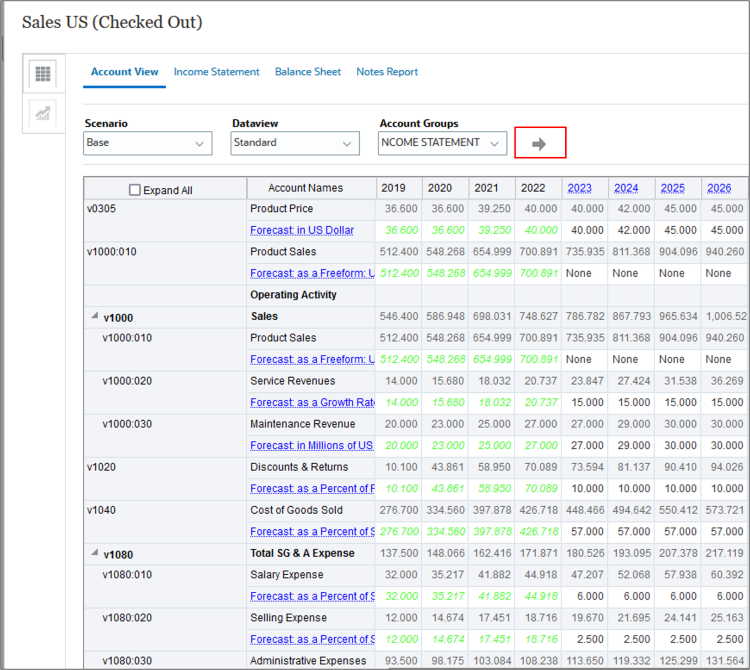

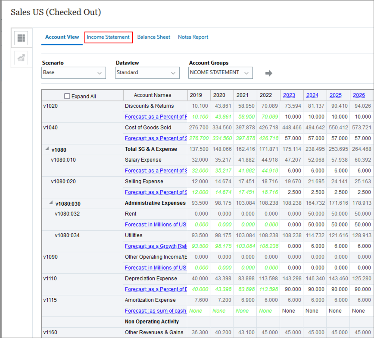

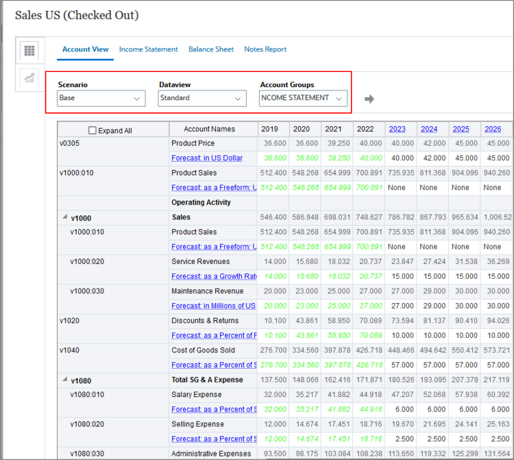

  5. Dans la vue de compte, définissez le PDV comme suit :
    • Scénario : Base
    • Vue de données : Standard
    • Groupes de comptes : ÉNONCÉ DES REVENUS
    PDV de vue de compte
  6. Cliquez sur (Icône d'actualisation) Actualiser .
  7. Actualiser la vue de compte

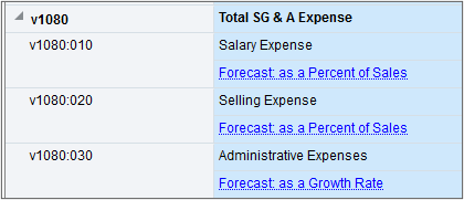

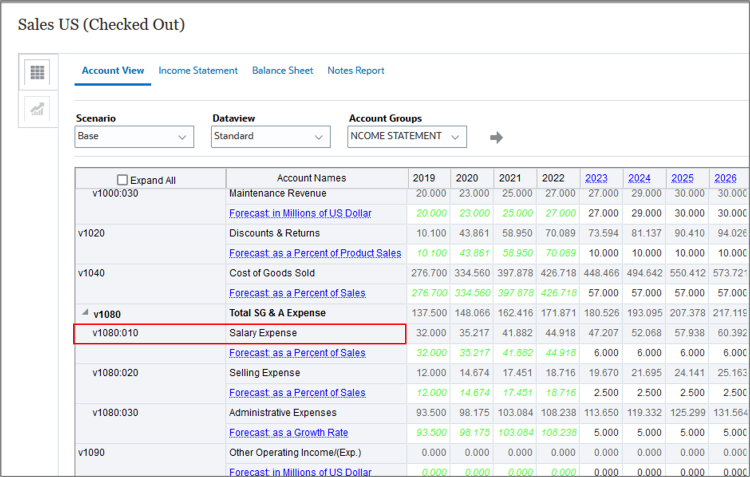

  8. Faites défiler jusqu'à v1080. Notez que le compte Frais de salaire est un sous-compte de Total des frais généraux et administratifs. Son numéro de compte inclut le compte principal 1080 et le sous-compte 10.
  9. Sélectionner un compte de frais salariaux

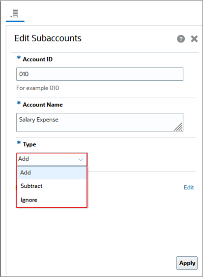

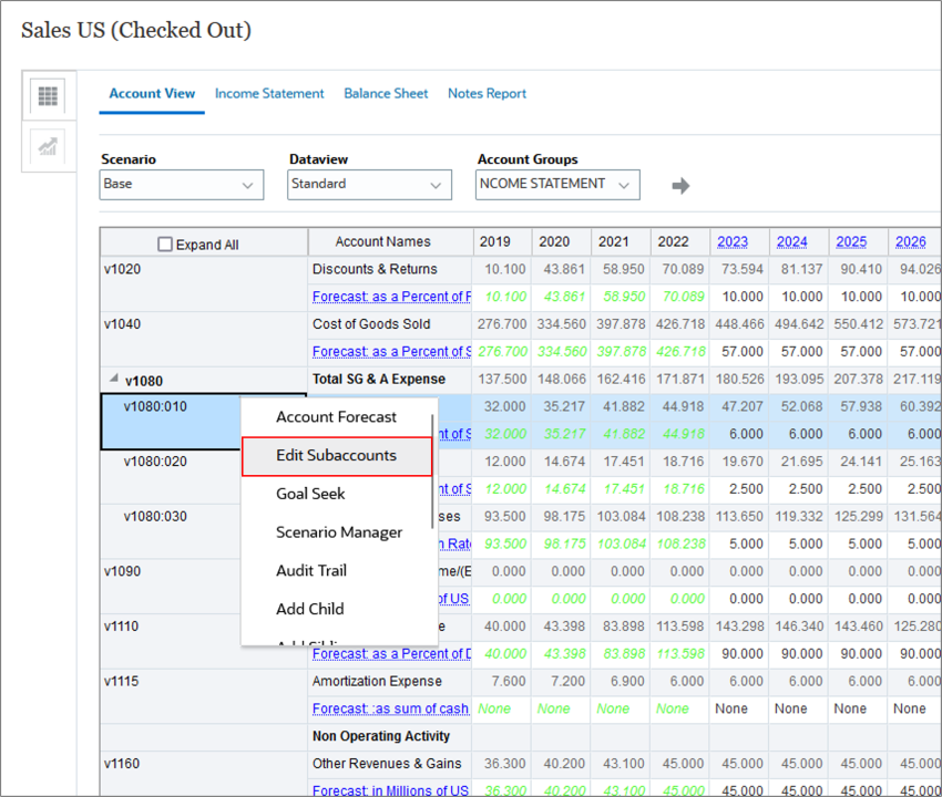

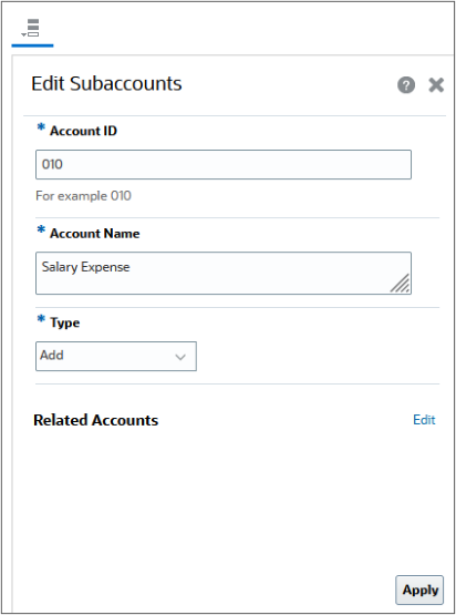

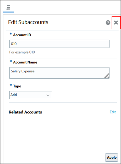

  1. Cliquez avec le bouton droit de la souris sur v1080:010. Sélectionnez Modifier les sous-comptes.
  2. Cliquez avec le bouton droit de la souris sur le compte et sélectionnez Subaccounts.
  3. Sert à consulter les données sur le sous-compte. Le sous-compte est affiché dans l'ID compte et le nom du compte est affiché dans le nom du compte. Le type est réglé à Ajouter. Les valeurs des frais salariaux sont additives et augmentent la valeur totale des frais généraux et administratifs.
  4. Cadre de sous-comptes
  5. Ouvrez la liste déroulante Type. Pour les sous-comptes, vous pouvez sélectionner Soustraire pour soustraire la valeur de son parent, ou vous pouvez sélectionner Ignorer si le sous-compte est indépendant de son parent.
  6. Liste déroulante Type
  7. Laissez le champ Type réglé à Ajouter et cliquez sur X pour fermer les sous-comptes.
  8. Fermer les sous-comptes

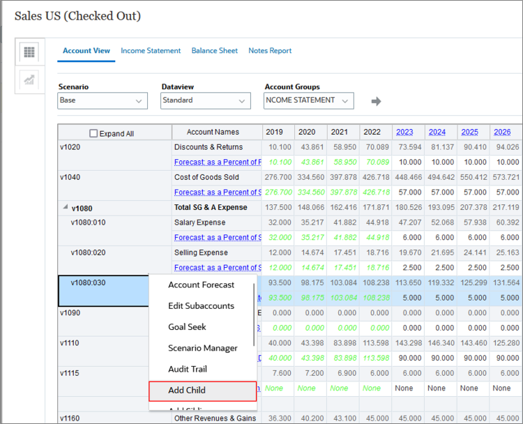

Vous pouvez ajouter des membres de sous-compte à la hiérarchie de comptes en ajoutant un membre enfant ou un membre apparenté au compte sélectionné. Dans cette section, vous ajoutez un sous-compte Utilities en ajoutant un membre enfant.

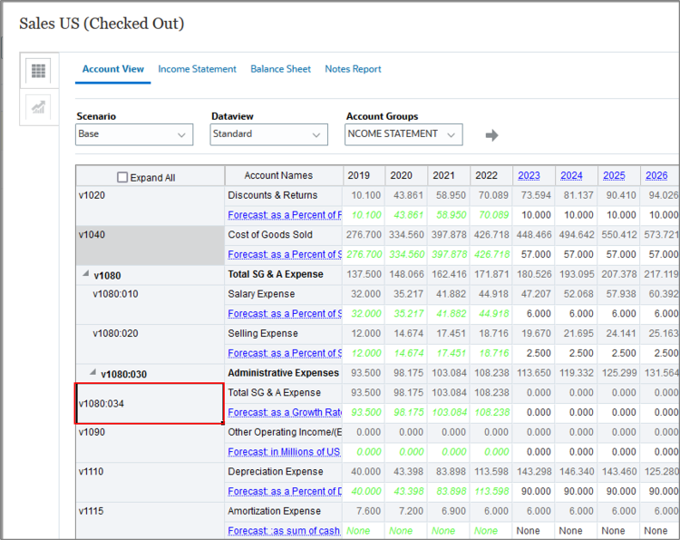

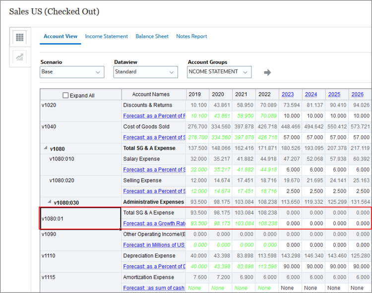

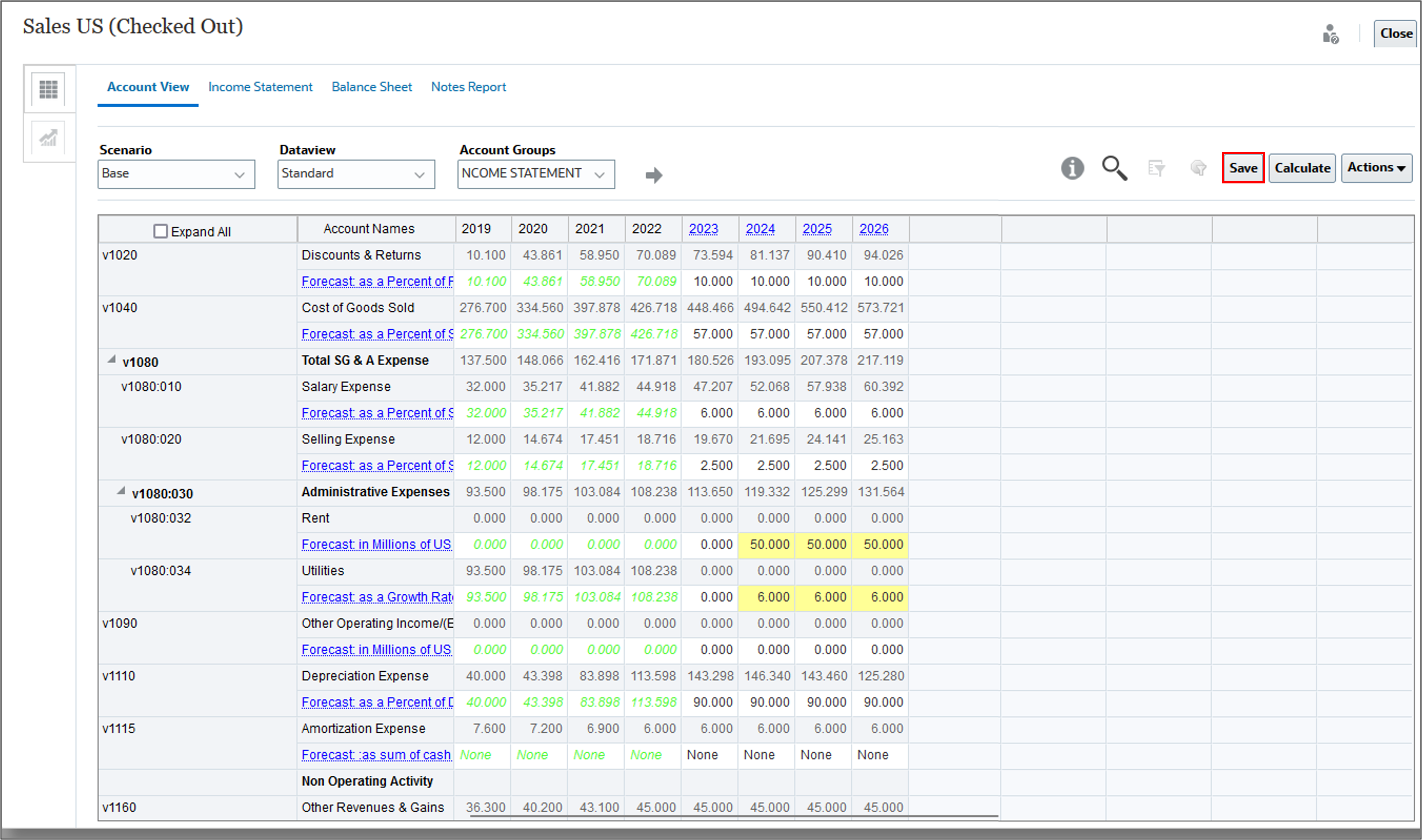

  1. Cliquez avec le bouton droit de la souris sur v1080:30 et sélectionnez Ajouter un enfant.
  2. Ajouter un enfant
  3. Notez qu'une nouvelle rangée v1080:01 est affichée.
  4. Nouveau sous-compte affiché

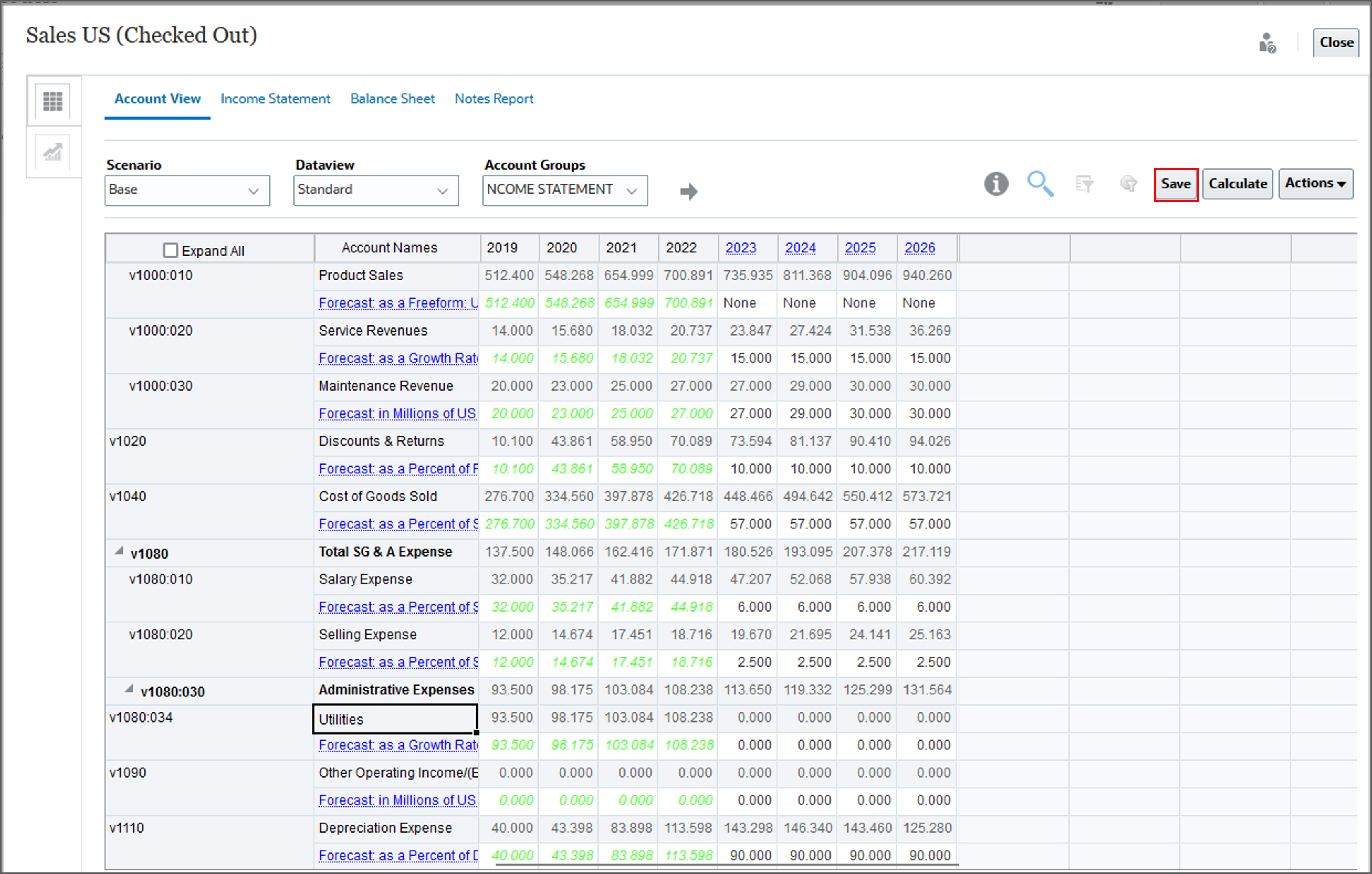

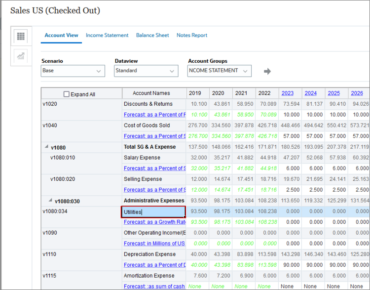

  5. Sélectionnez v1080:01 et remplacez l'ID compte de 01 par 034.
  6. Modifier l'ID compte
  7. Dans la rangée v1080:034, remplacez le nom du compte Total des frais généraux et accessoires par Services publics. Dans ce cas, vous effectuerez le suivi des données de dépenses pour les services publics séparément, mais elles seront regroupées dans les frais administratifs.
  8. Renommer le compte
  9. Cliquez sur Enregistrer.
  10. Enregistrer le sous-compte

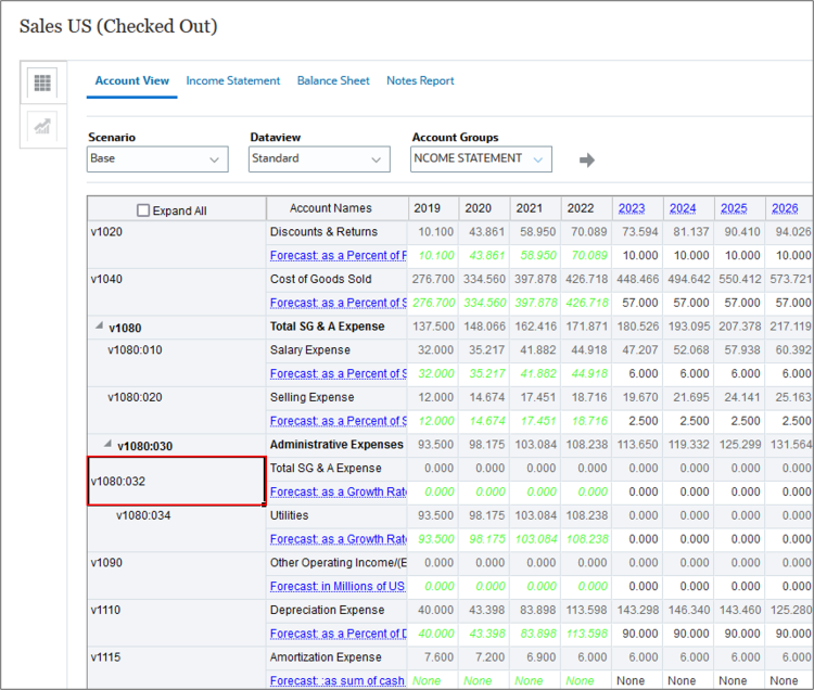

  1. Cliquez avec le bouton droit de la souris sur 1080:034 et sélectionnez Ajouter un membre apparenté.
  2. Ajouter un élément apparenté

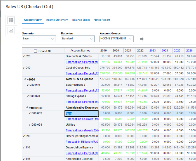

  3. Dans la rangée ajoutée, sélectionnez v1080:01.
  4. Sélectionner une rangée apparentée
  5. Remplacez l'ID compte de 01 par 032.
  6. Modifier l'ID sous-compte
  7. Remplacez le nom du compte de la rangée par Loyer.
  8. Modifier le nom du sous-compte
  10. Enregistrer les modifications

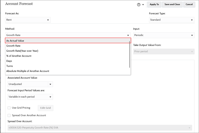

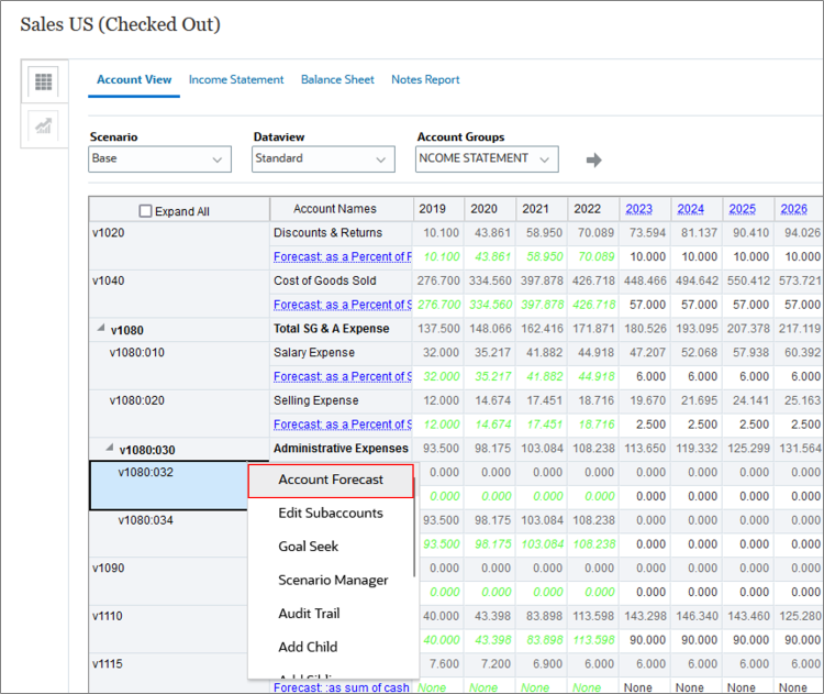

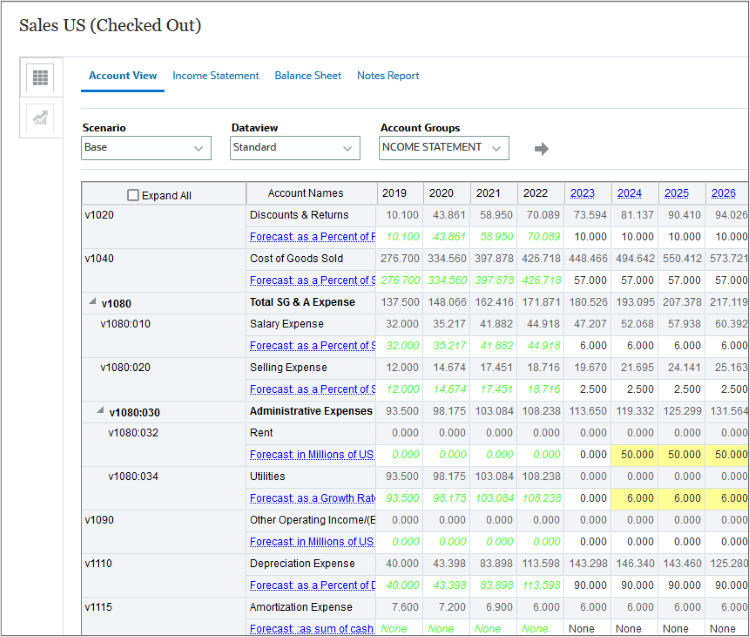

  1. Cliquez avec le bouton droit de la souris sur 1080:032 et sélectionnez Prévision du compte.
  3. Dans la boîte de dialogue Prévision de compte, remplacez la méthode de prévision Taux de croissance par En tant que valeur réelle.
  4. Ajouter un élément apparenté
  5. Cliquez sur Enregistrer et fermer pour fermer la boîte de dialogue Prévision de compte.
  6. Ajouter un élément apparenté

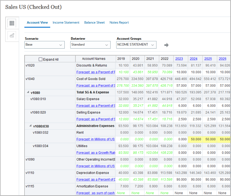

Entrée des données sur les sous-comptes
Dans cette section, vous entrez des données pour les sous-comptes Loyer et Utilitaires.

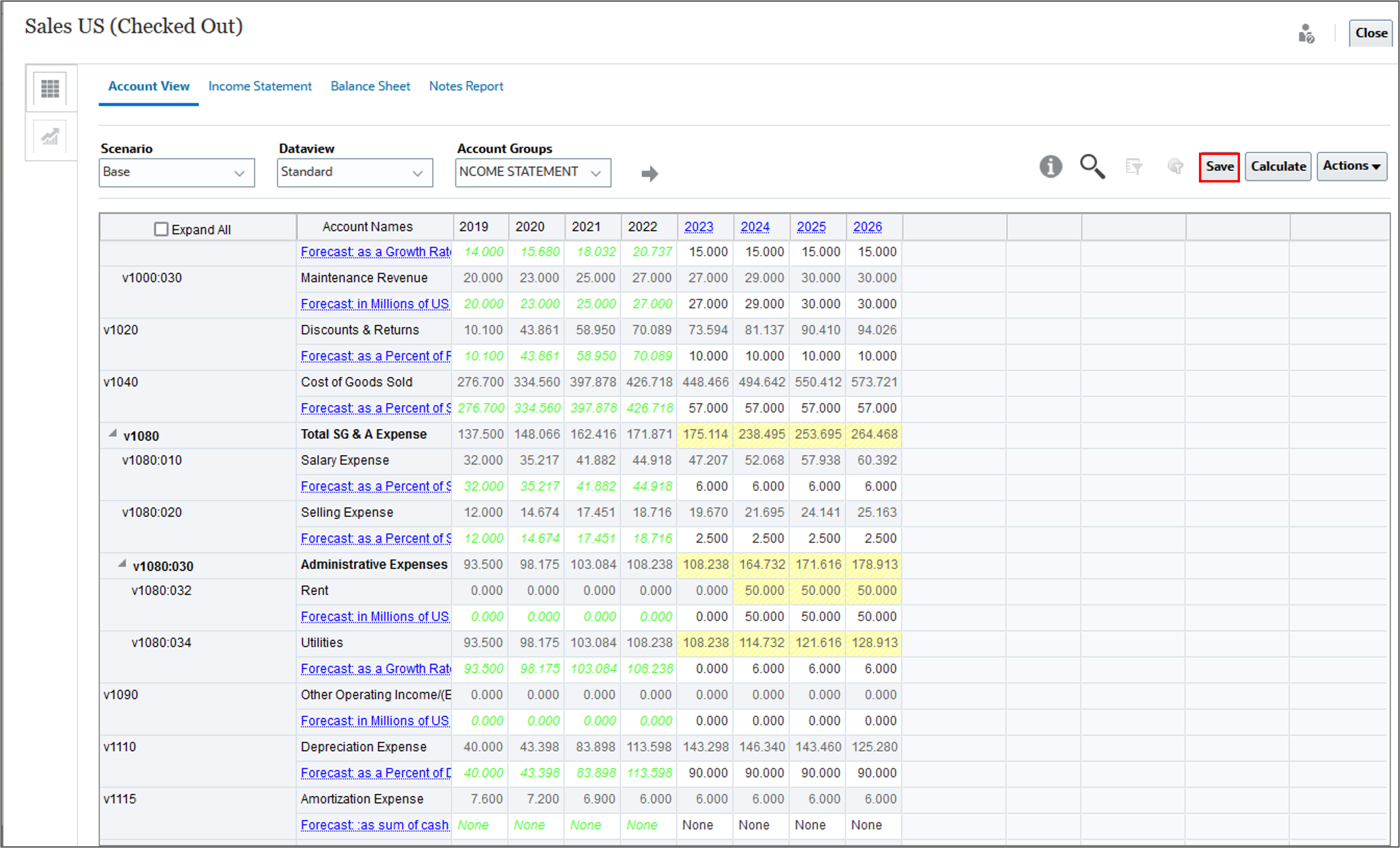

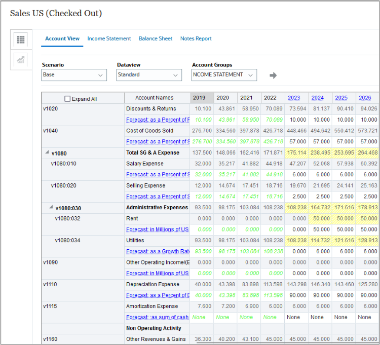

  1. Pour Location, entrez 50 pour 2024, 2025 et 2026.
  2. Entrer les données du sous-compte
  3. Pour Services publics, entrez 6 pour 2024, 2025 et 2026.
  4. Entrer les données du sous-compte
  5. Cliquez sur Enregistrer.
  6. Enregistrer les modifications

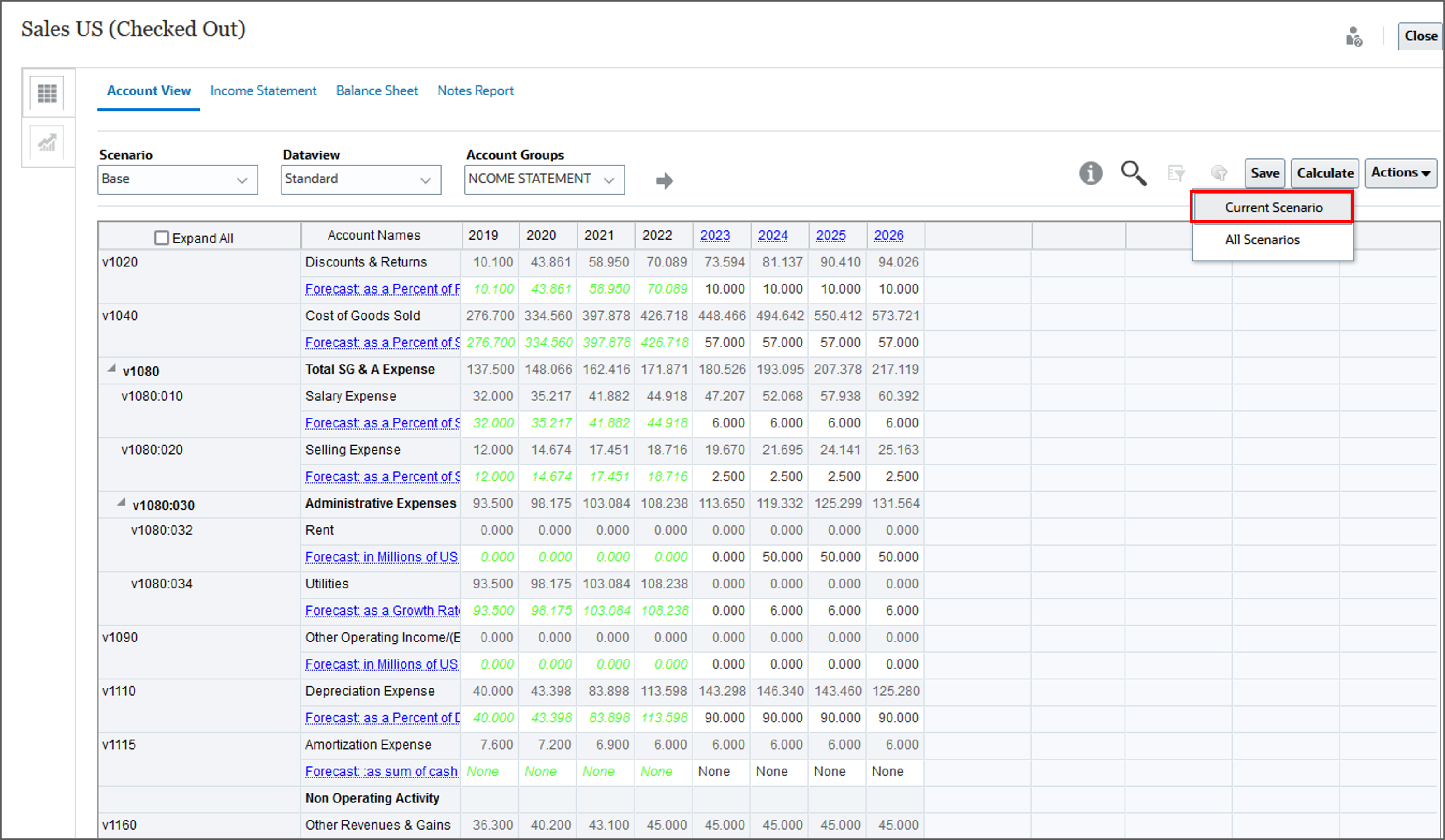

  7. Cliquez sur Calculer et sélectionnez Scénario courant.
  8. Calculer le scénario courant
  9. Notez que les données du sous-compte sont regroupées dans les frais administratifs et que les données des frais administratifs sont regroupées dans le compte principal, Total SG & A Expense.
  10. Regroupements de données de sous-compte
  11. Cliquez sur Enregistrer.
  12. Enregistrer les modifications

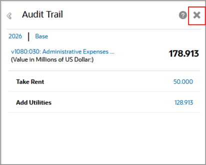

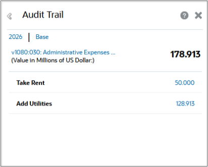

  3. Cliquez avec le bouton droit de la souris sur la valeur 2026 pour Frais administratifs, puis sélectionnez Piste de vérification.
  4. Cliquez avec le bouton droit de la souris et sélectionnez Audit Trail.
  5. Notez que le panneau Audit Trail affiche les données du sous-compte.
  6. Le panneau Piste de vérification affiche les données du sous-compte
  7. Cliquez sur X pour fermer le panneau Piste de vérification.
  8. Fermer le panneau Piste de vérification

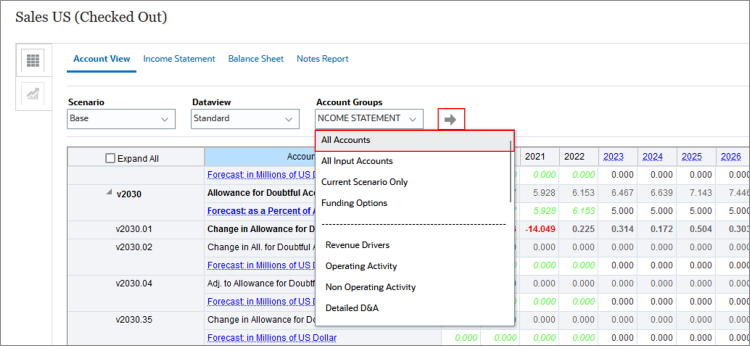

  1. Jetons un coup d'œil à un exemple de sous-comptabilité sur le bilan. Cliquez sur l'onglet Vue de compte.
  2. Ouvrir la vue de compte
  3. Remplacez le groupe de comptes par Tous les comptes et cliquez sur (Icône d'actualisation) Actualiser.
  4. Remplacez le groupe de comptes par Tous les comptes et cliquez sur Actualiser

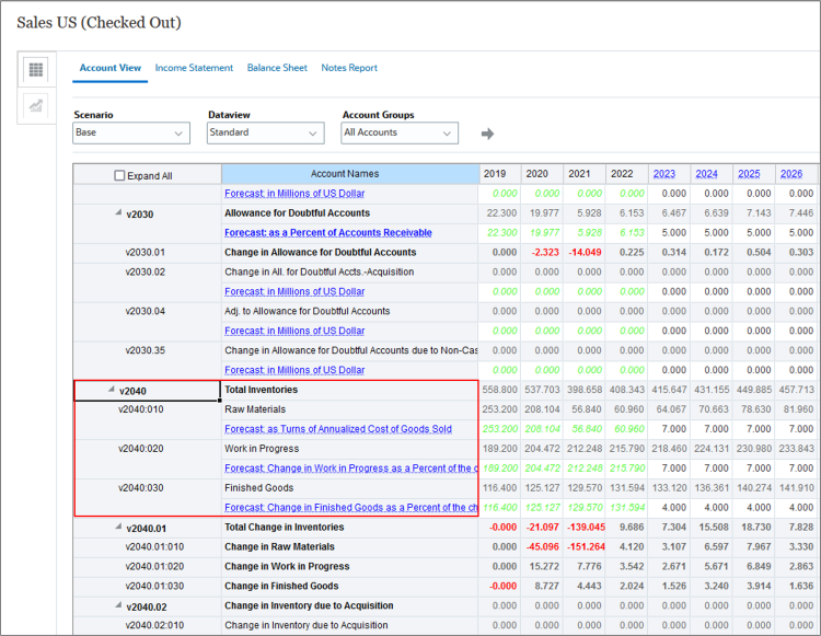

  5. Accédez à v2040. Notez que le total des stocks comprend trois sous-comptes : Matières premières, Travaux en cours et Produits finis. Le compte de matières premières comporte un numéro de compte qui inclut le compte principal 2040 et le sous-compte 10.
  6. Voir les sous-comptes pour le total des stocks

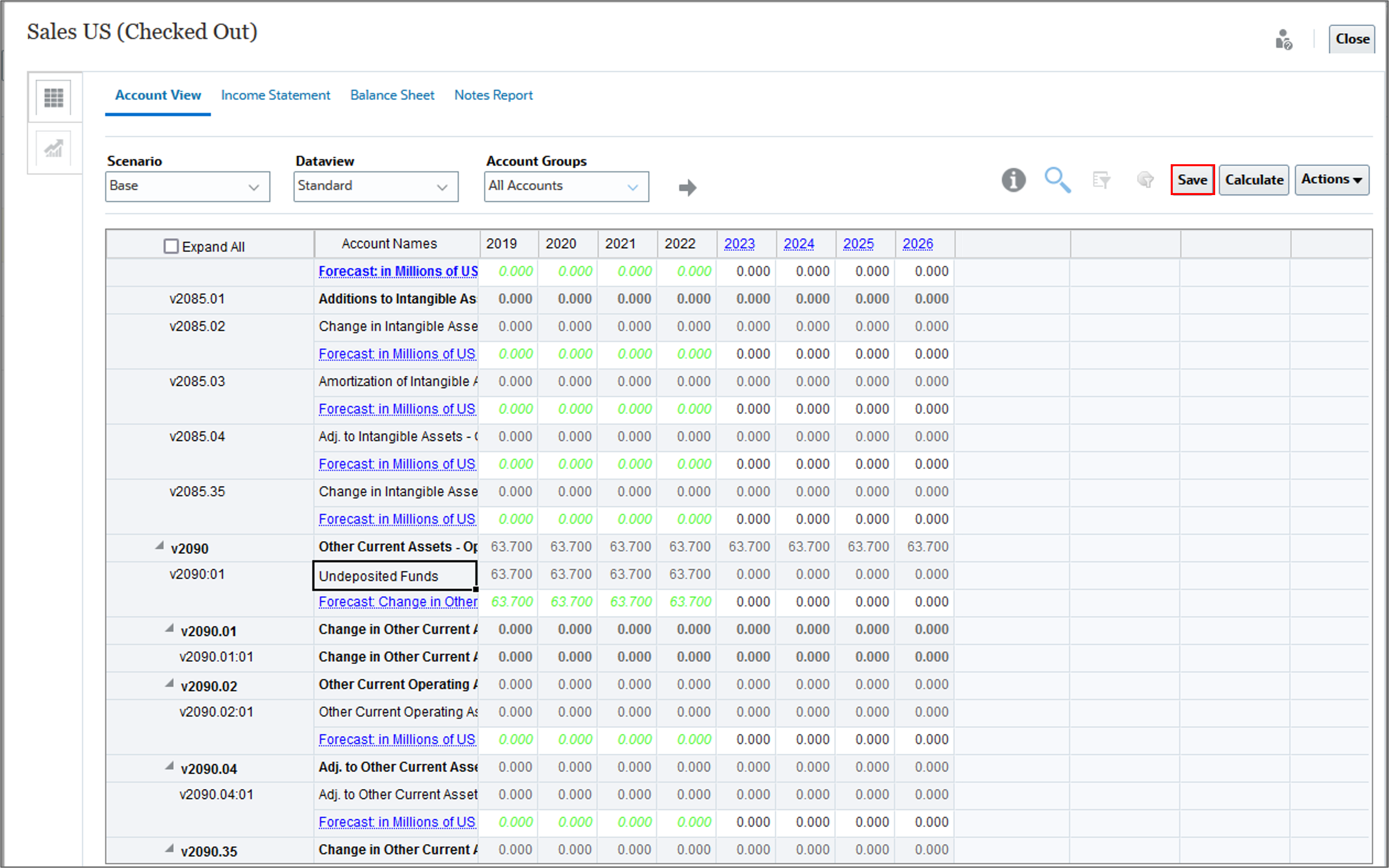

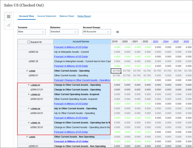

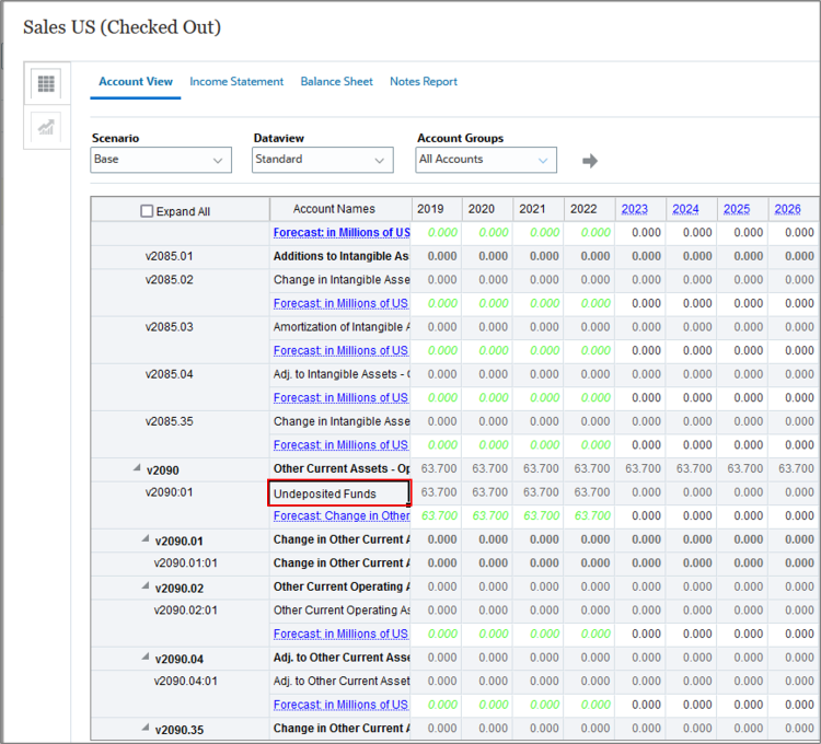

  1. Faites défiler l'affichage vers v2090 Autres actifs à court terme - Exploitation.
  2. Sélectionner d'autres actifs à court terme - Exploitation
  3. Cliquez avec le bouton droit de la souris sur v2090 et sélectionnez Ajouter un enfant.
  4. Ajouter un enfant
  5. Notez que chaque compte associé comporte désormais un nouveau sous-compte. Lorsque vous sous-comptez un compte financier qui a des comptes connexes, tous les comptes connexes sont automatiquement sous-comptabilisés.
  6. Chaque compte connexe comporte un nouveau sous-compte
  7. Pour la rangée v2090:01 que vous venez d'ajouter, entrez le nom de compte Fonds non déposés pour mieux refléter ce que représentent les données de ce compte.
  11. Notez que la colonne Noms de compte contient désormais Fonds non déposés. Vous pouvez maintenant suivre séparément la partie des autres actifs à court terme provenant de fonds non déposés, tout en incluant sa valeur dans le total.
  12. La colonne Noms de compte inclut désormais les fonds non déposés
