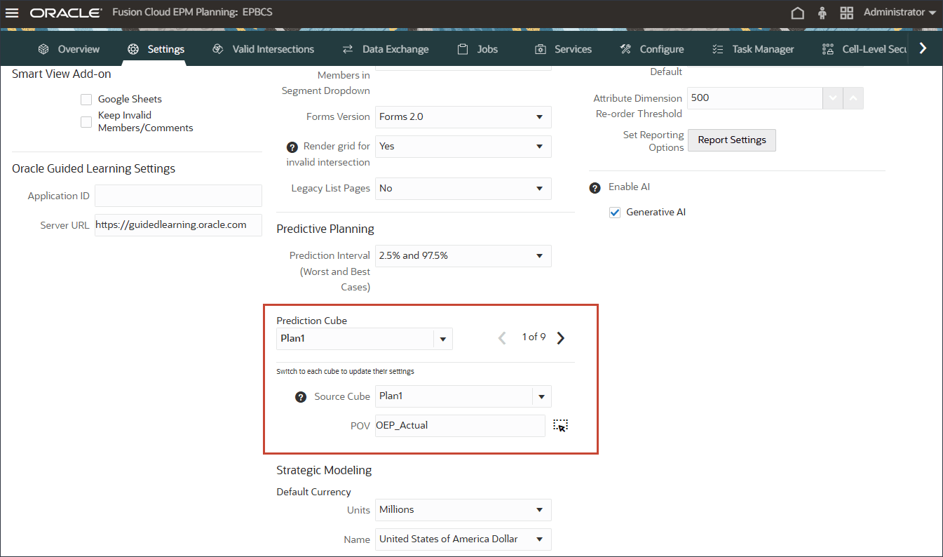

Pour générer des prédictions dynamiques, les montants réels historiques sont extraits par défaut de la version de travail et du scénario réel. Si vos données historiques réelles résident ailleurs, vous devez spécifier le cube source et le PDV pour ces données historiques réelles dans la page Paramètres de l'application pour vous assurer que les données correctes sont utilisées pour générer des prédictions.
Paramètre des montants réels historiques

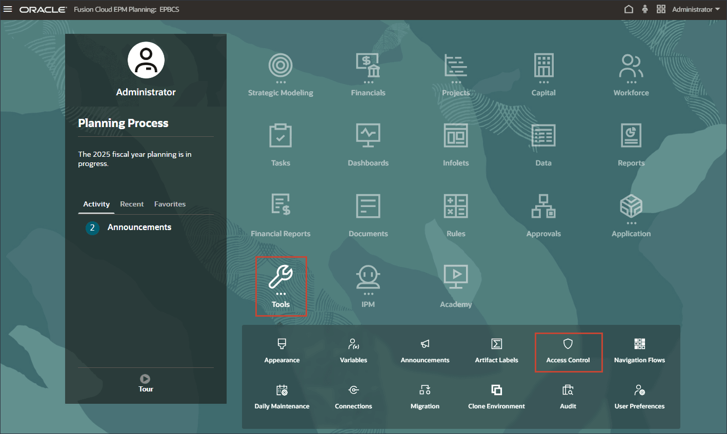

  1. Dans la page d'accueil, cliquez sur Outils, puis sur Contrôle d'accès.
    Aller au contrôle d'accès

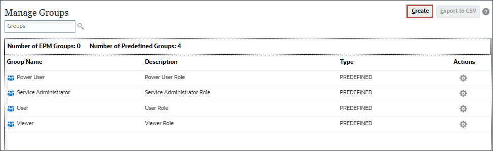

  2. Dans Gérer les groupes, cliquez sur Créer.
    Gérer la création de groupes

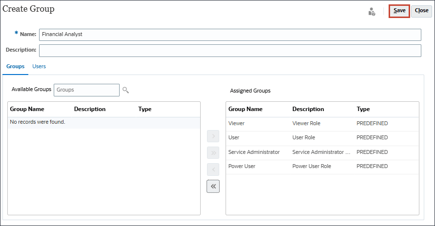

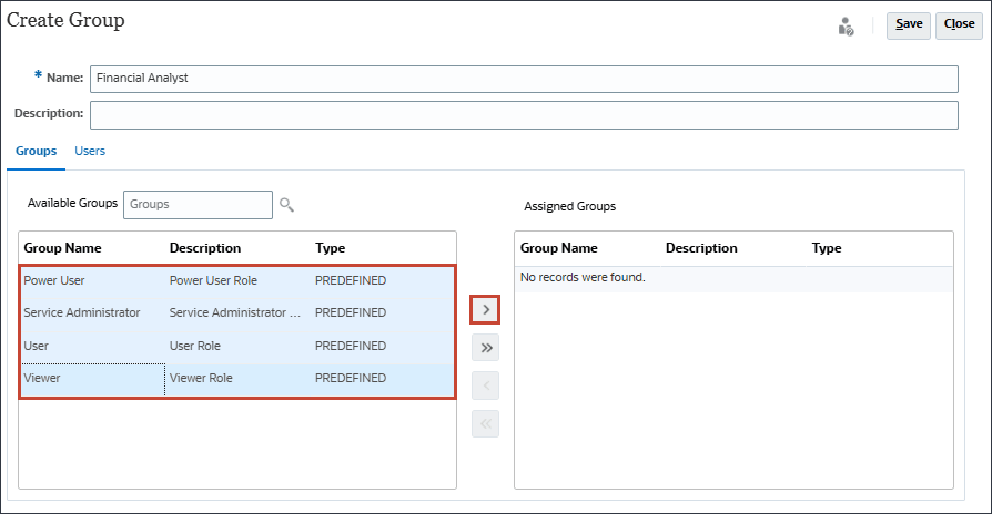

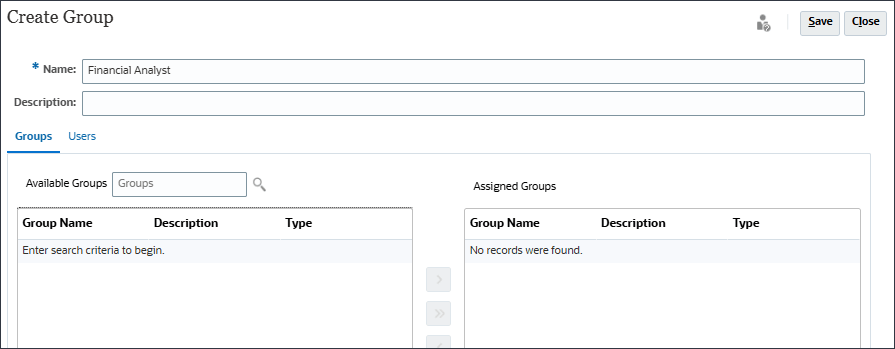

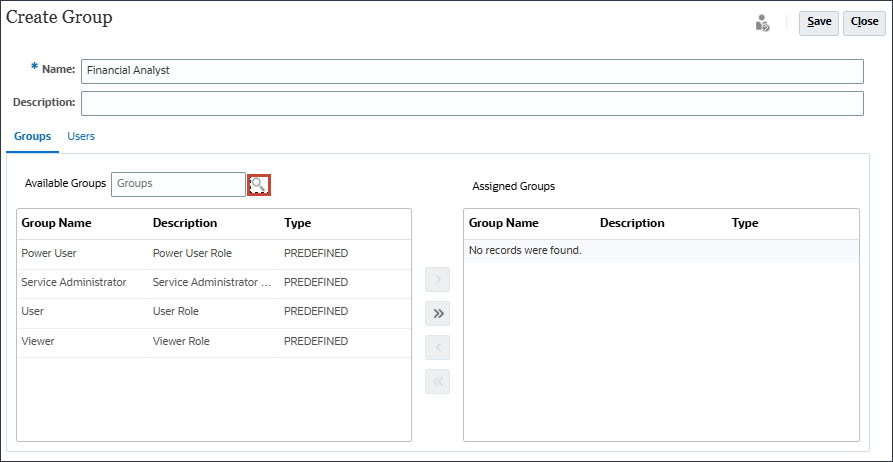

  3. Dans Créer un groupe, entrez Analyste financier dans le champ Nom.
    Créer un groupe
  4. Lorsque Groupes sélectionnés, à côté de Groupes disponibles, cliquez sur Rechercher (Rechercher).
    Les groupes disponibles sont répertoriés.
    Groupes disponibles
  5. Sélectionnez les rôles prédéfinis et cliquez sur Déplacer (Déplacer).
    Ajout de rôles prédéfinis
    Conseil :
    Utilisez la touche Ctrl pour sélectionner plusieurs éléments simultanément. Maintenez la touche Ctrl enfoncée et cliquez sur chaque élément de la liste pour les sélectionner.
  6. Cliquez sur Enregistrer.

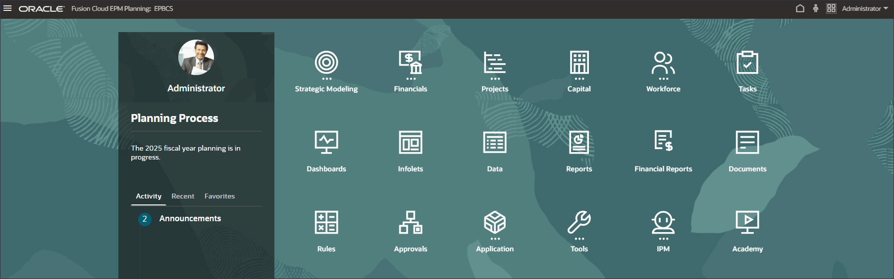

  9. Cliquez sur Accueil (Accueil) pour retourner à la page d'accueil.

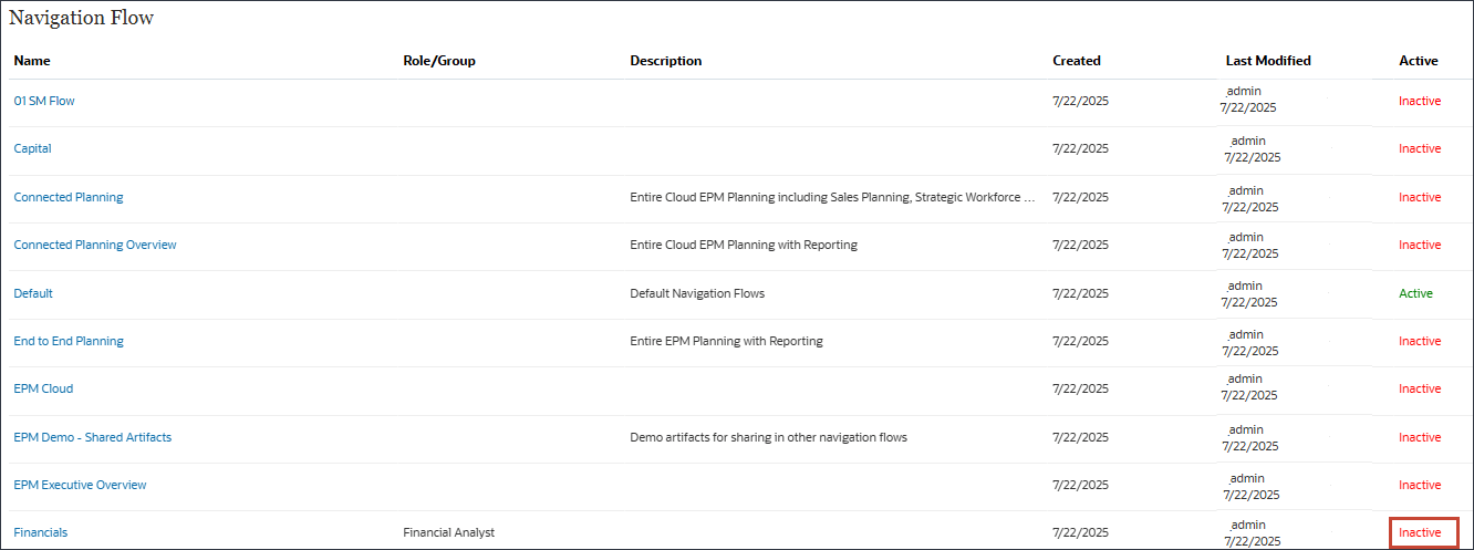

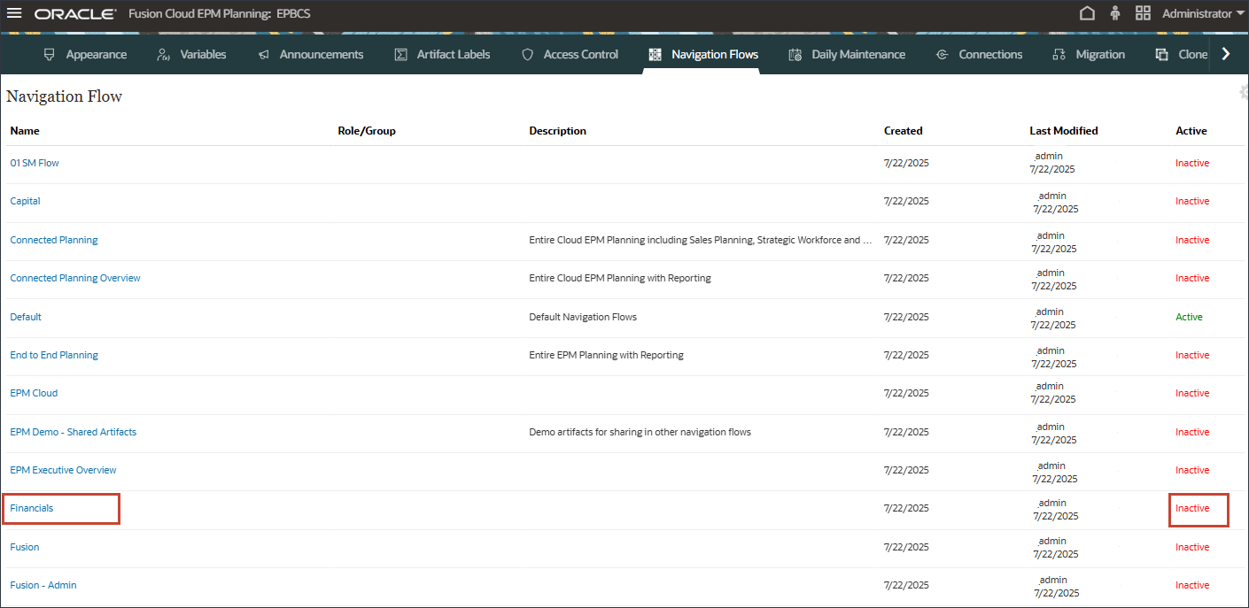

    Affectation du groupe d'analystes financiers au flux de navigation Financials.
    Vous affectez le groupe d'analystes financiers au flux de navigation Financials pour simplifier votre expérience utilisateur en fournissant un accès direct aux tâches, données et rapports financiers pertinents, ce qui améliore l'efficacité et la productivité.

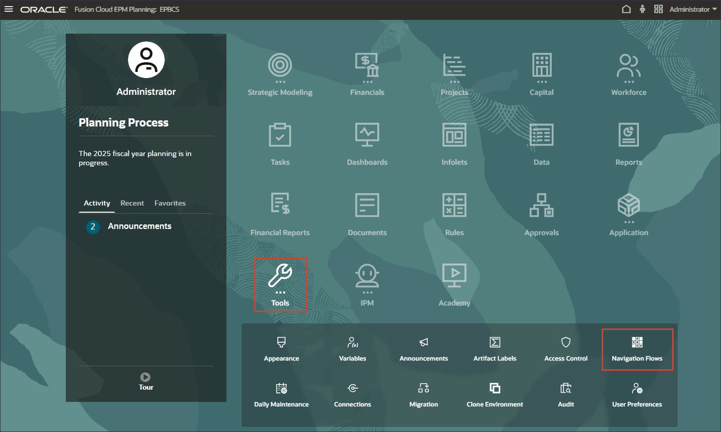

  1. Dans la page d'accueil, cliquez sur Outils, puis sur Flux de navigation.
    Aller aux flux de navigation
  2. Dans le flux de navigation, vérifiez que la valeur Finances est réglée à Inactif, puis cliquez sur Finances.
    Flux de navigation Financials

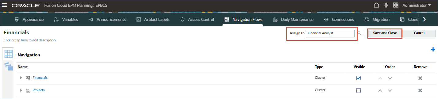

  3. Dans Finances, pour Affecter à, entrez Analyste financier, puis cliquez sur Enregistrer et fermer.
    Flux de navigation
  4. Pour Données financières, cliquez sur Inactif pour activer le flux de navigation Financials.
    Flux de navigation
  5. Cliquez sur Accueil (Accueil) pour retourner à la page d'accueil.

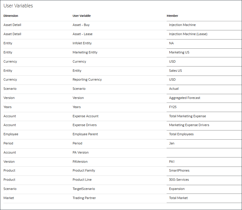

Sélection des variables utilisateur
Vous sélectionnez des variables utilisateur pour personnaliser et rationaliser votre expérience utilisateur en vous permettant de filtrer et d'accéder rapidement aux données pertinentes, améliorant ainsi l'efficacité et la précision de vos flux de travail.

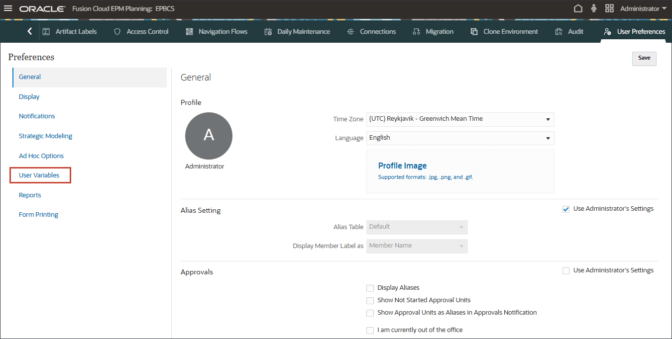

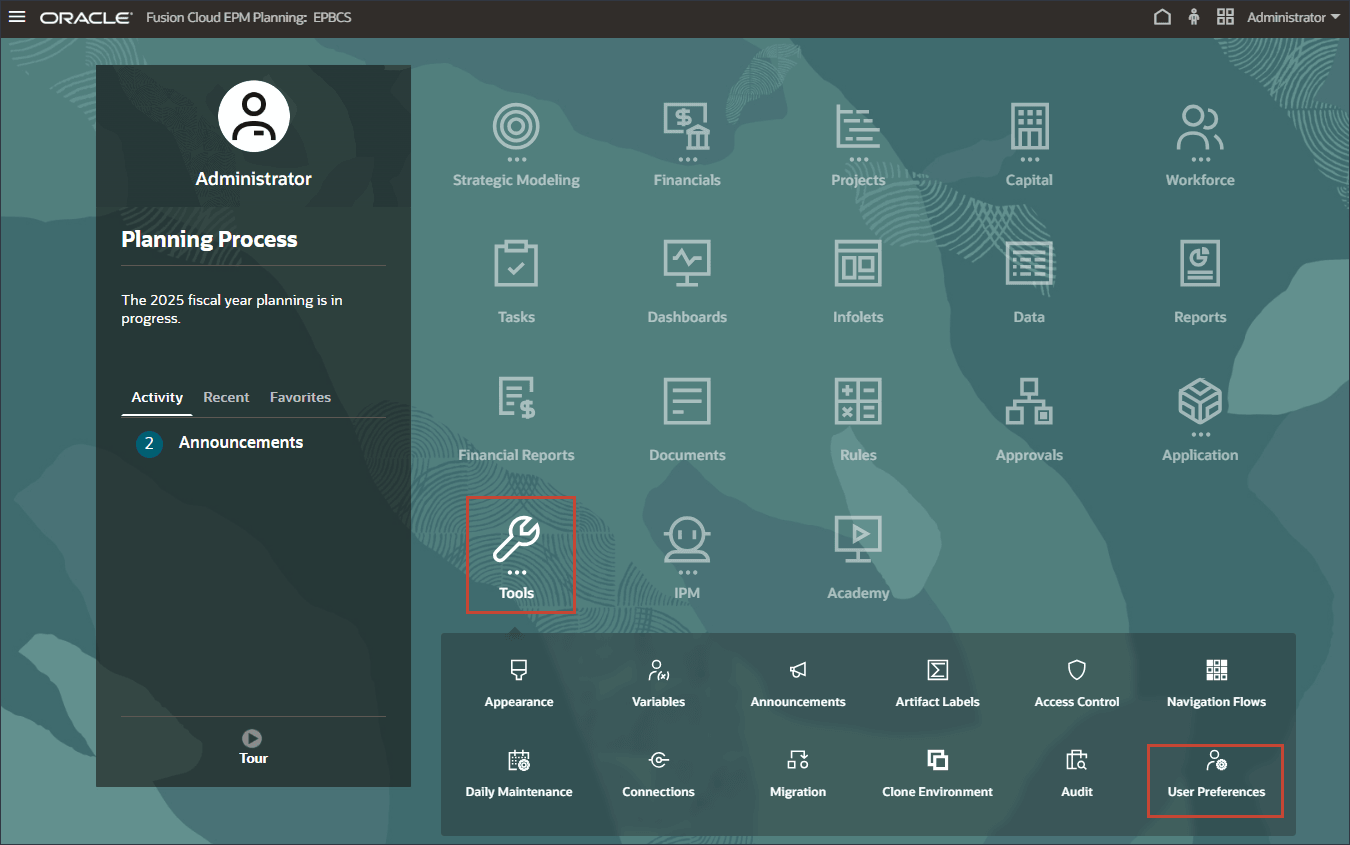

  1. Dans la page d'accueil, cliquez sur Outils, puis sur Préférences de l'utilisateur.
    Aller aux préférences de l'utilisateur
  2. Cliquez sur Variables d'utilisateur.
    Variables
  3. Pour les variables d'utilisateur, entrez ou sélectionnez les éléments suivants, puis cliquez sur Enregistrer.
    Variables

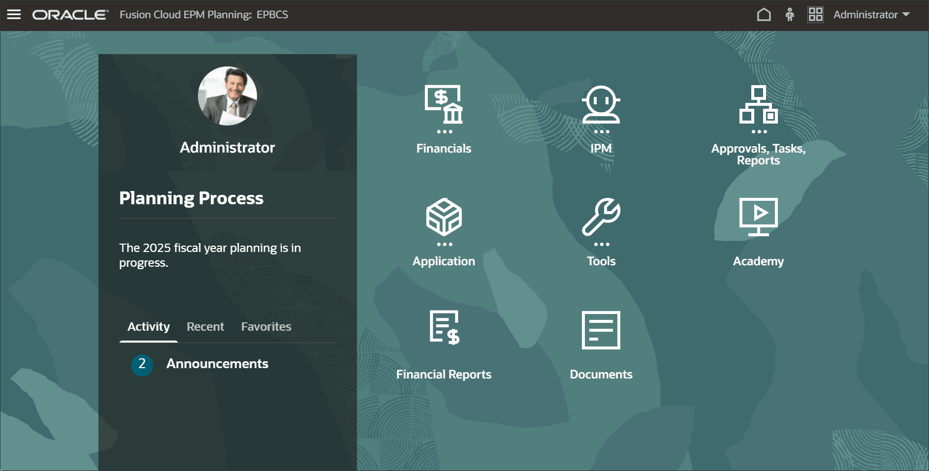

  1. Dans la page d'accueil, cliquez sur icône de flux de navigation (Valeur par défaut), puis dans Flux de navigation, sélectionnez Données financières.
    Flux de navigation
    La page d'accueil s'affiche avec le flux de navigation Financials.
    Page d'accueil des données financières

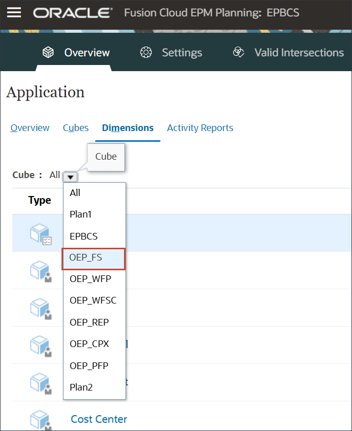

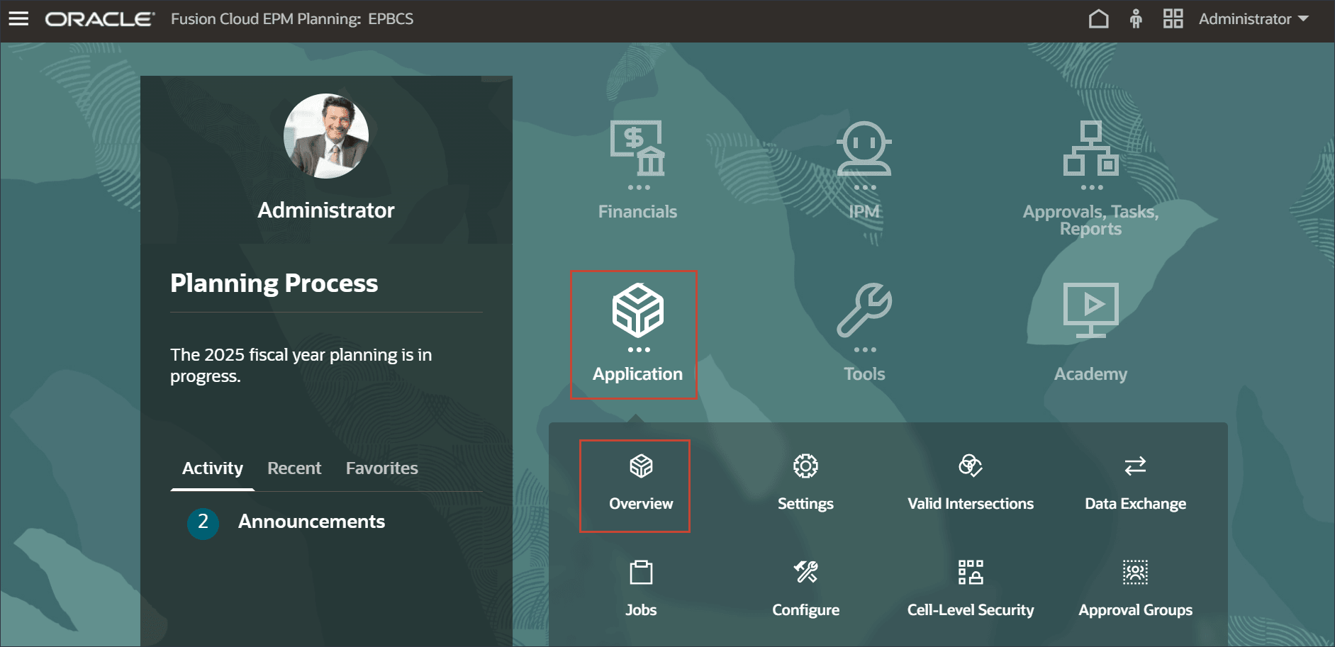

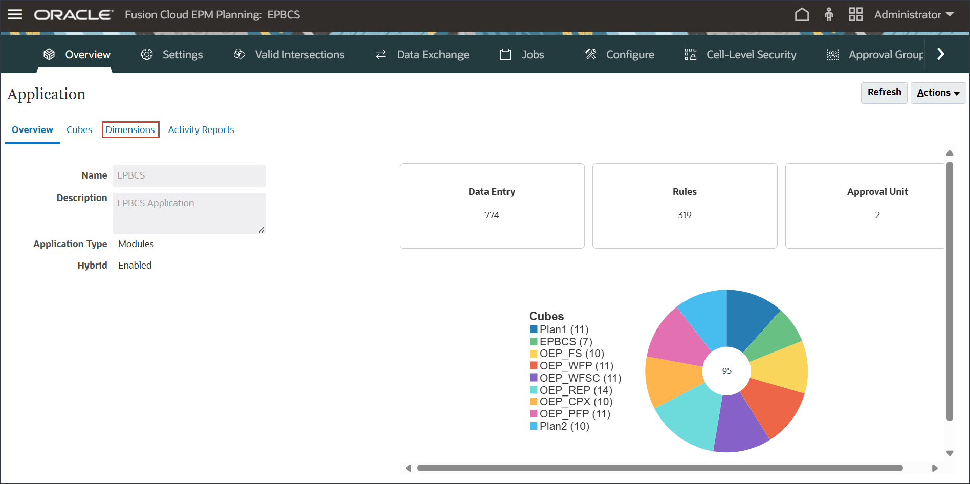

  2. Dans la page d'accueil, sélectionnez Application, puis Aperçu.
    Grappe d'applications

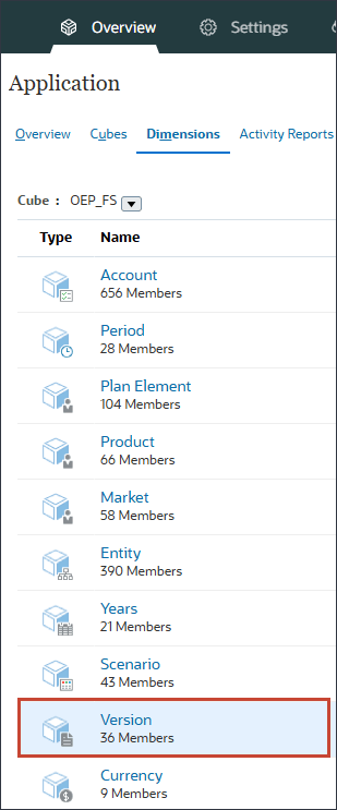

  3. Cliquez sur l'onglet Dimensions.
    Aperçu d'application
  4. Pour Cube, sélectionnez OEP_FS.
    Dimensions
  5. Cliquez sur Version.
    Dimensions

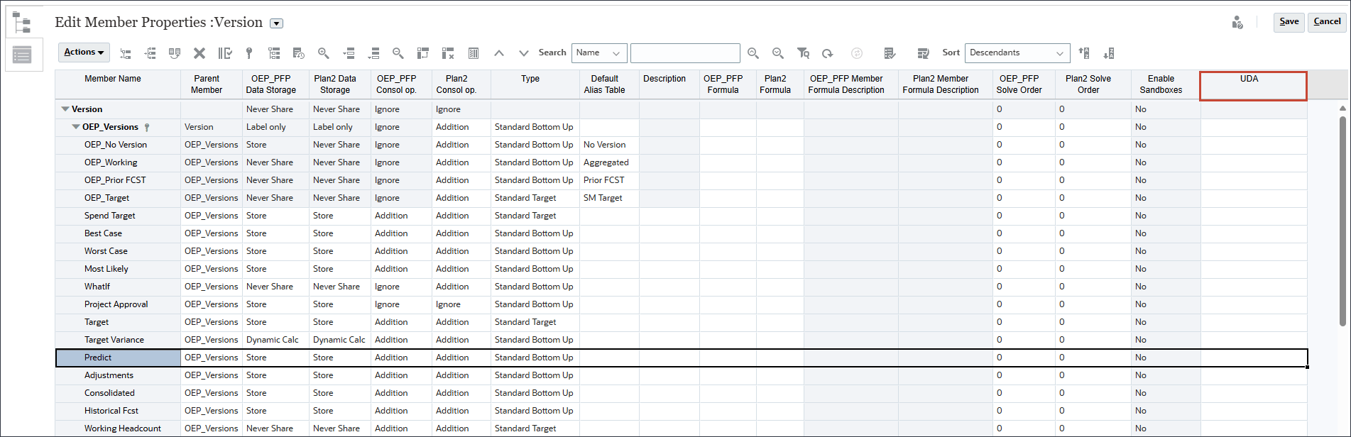

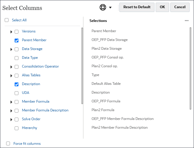

  6. Cliquez avec le bouton droit de la souris sur une colonne.
    La boîte de dialogue Sélectionner des colonnes s'affiche.

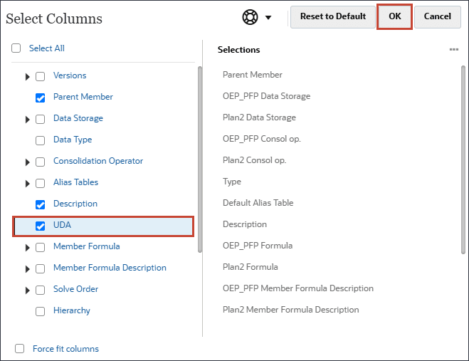

  7. Sélectionnez ADU, puis cliquez sur OK.
    Sélectionner un ADU
    La colonne ADU est ajoutée à droite.

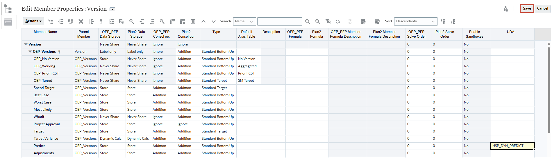

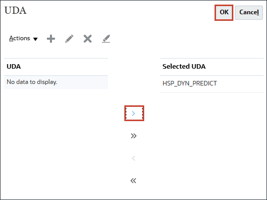

  8. Développez Version, OEP_Versions et, pour la version Prédire, localisez la colonne UDA.
    ADU
  9. Pour la version Prédire, dans ADU, sélectionnez HSP_DYN_PREDICT et cliquez sur icône de déplacement (Déplacer) pour affecter l'ADU à la version de prédiction, puis cliquez sur OK.
    ADU
  10. Cliquez sur Enregistrer.
    ADU

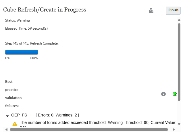

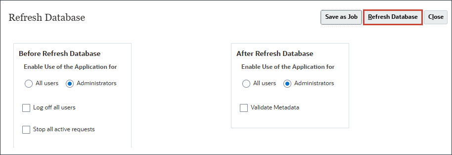

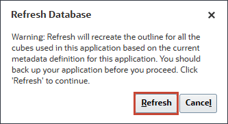

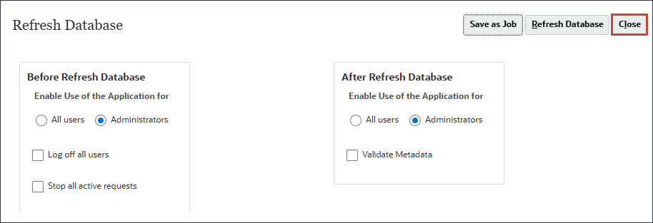

  11. Cliquez sur Icône RefreshDB (RefreshDB).
  12. Cliquez sur Actualiser la base de données.
  13. Cliquez sur Actualiser.
    Actualiser
    Il y a des messages d'avertissement que vous pouvez ignorer.
    Actualisation de la base de données terminée
  14. Dans le message Actualiser le cube, cliquez sur Terminer.
  15. Cliquez sur Fermer.

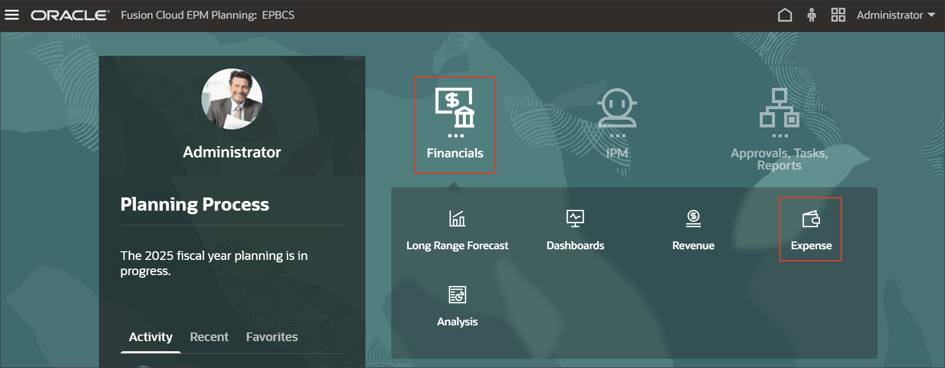

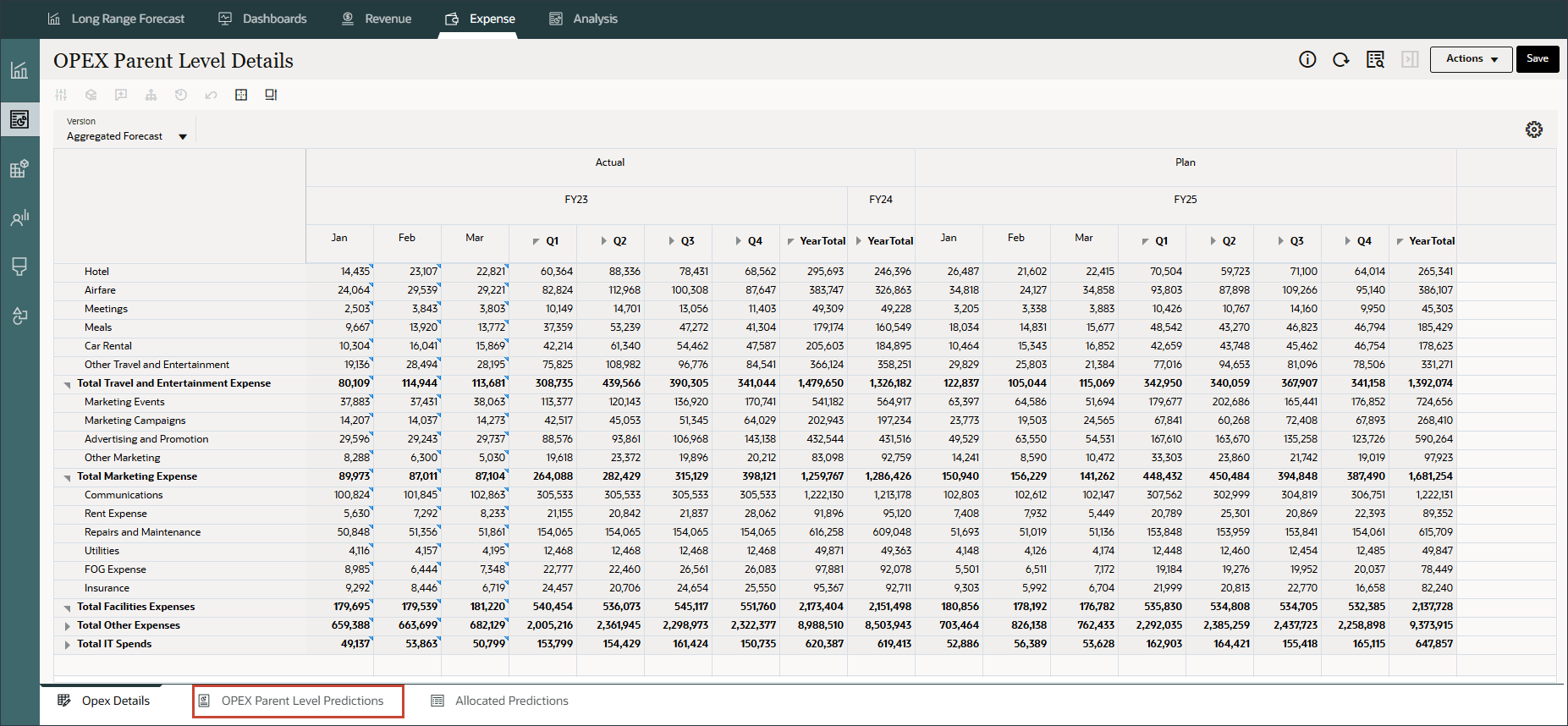

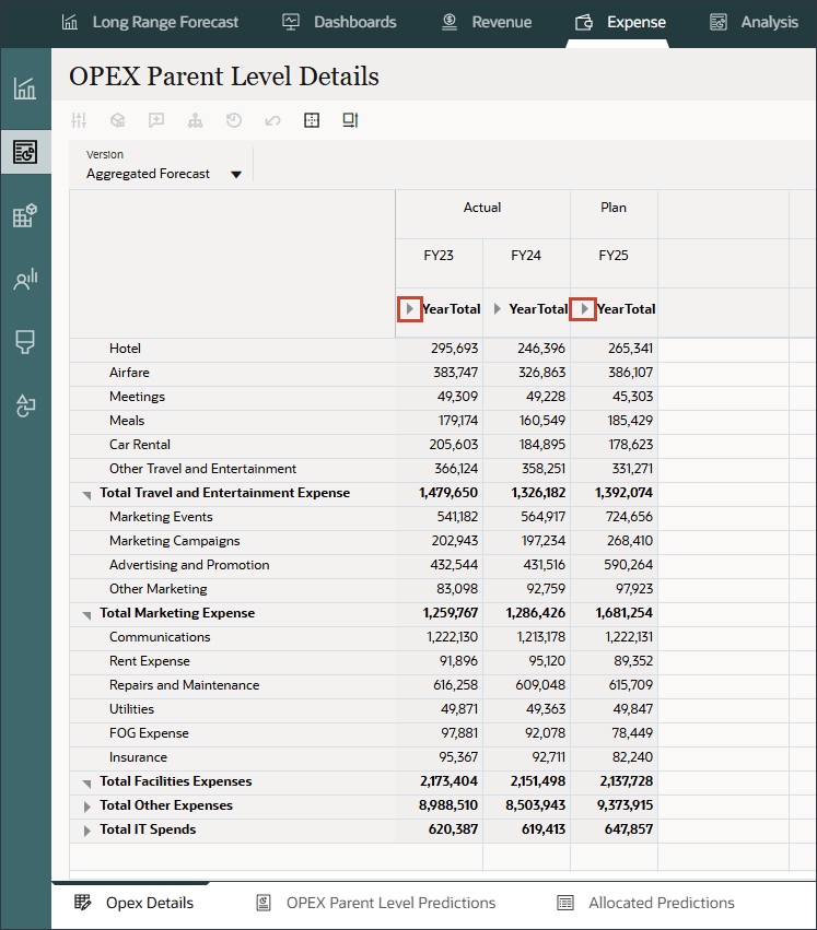

  1. Dans la page d'accueil, cliquez sur Données financières, puis sur Frais.
    Grappe financière
  2. Sélectionnez le deuxième onglet vertical, cliquez sur icône de création (Plan Opex au niveau parent).

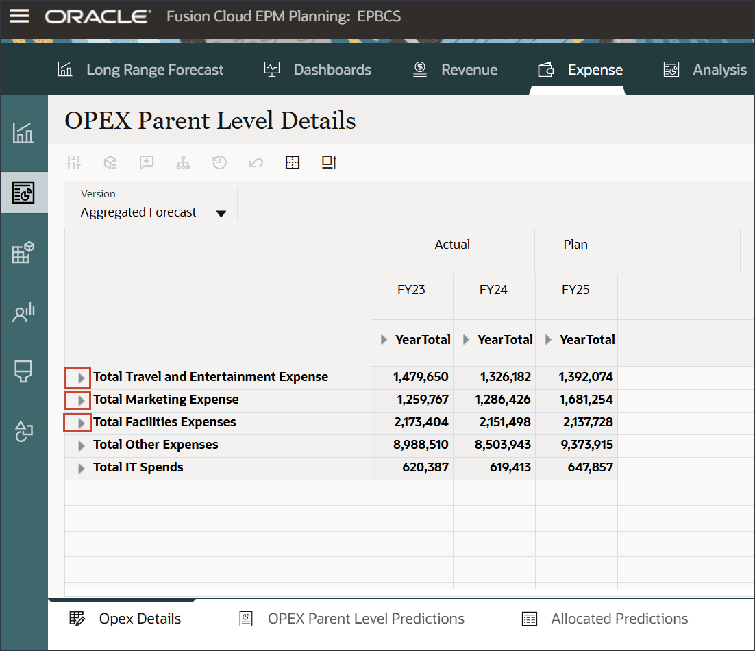

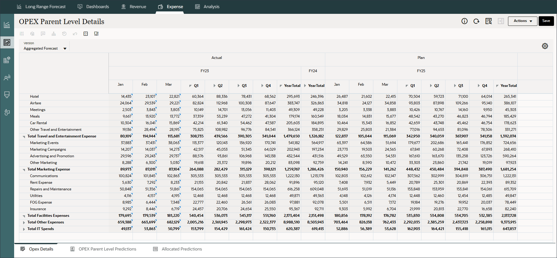

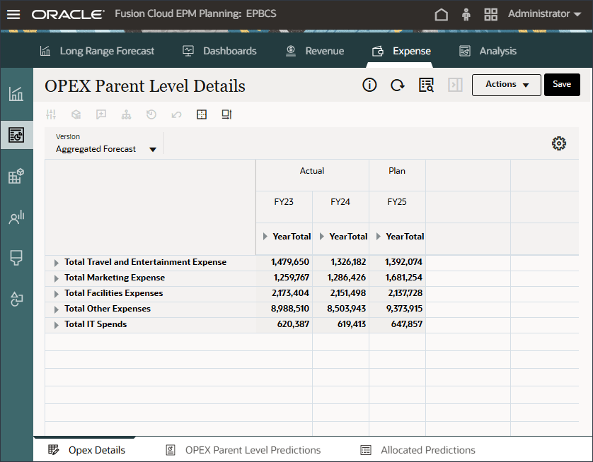

  3. Dans l'onglet Détails de l'opération, vérifiez les données historiques réelles des deux dernières années : FY23 et FY24, ainsi que le budget de l'année suivante : FY25.
    Détails du niveau parent OPEX
    Ces données ont été préparées à l'aide de méthodes traditionnelles telles que des méthodes basées sur des inducteurs, des tendances ou des méthodes basées sur zéro.
  4. Dans les lignes, vous pouvez développer les membres dynamiques du compte de frais pour vérifier les comptes opex de niveau 0. Dans les rangées, développez Total des frais de déplacement et de représentation, Total des frais de marketing et Total des frais d'installation.
    Comptes détaillés au niveau parent OPEX développés
  5. Vous pouvez également développer la dimension Period pour consulter les détails mensuels des données Actuals et Plan. Dans les colonnes, pour FY23 et FY25, développez YearTotal et Q1.
    Périodes étendues des détails du niveau parent OPEX
    Vous pouvez consulter les données de niveau granulaire, y compris les comptes Opex de niveau 0 et les détails mensuels.

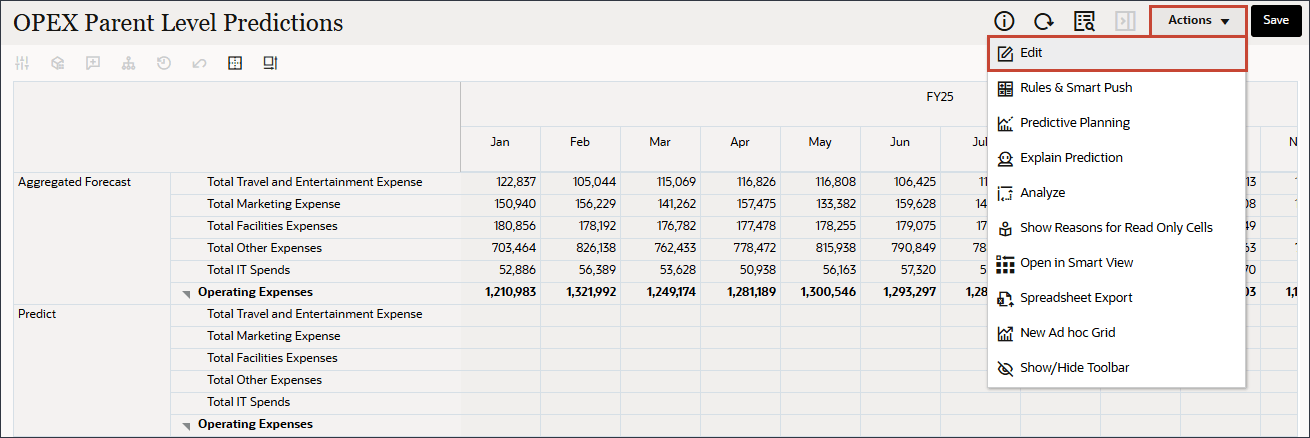

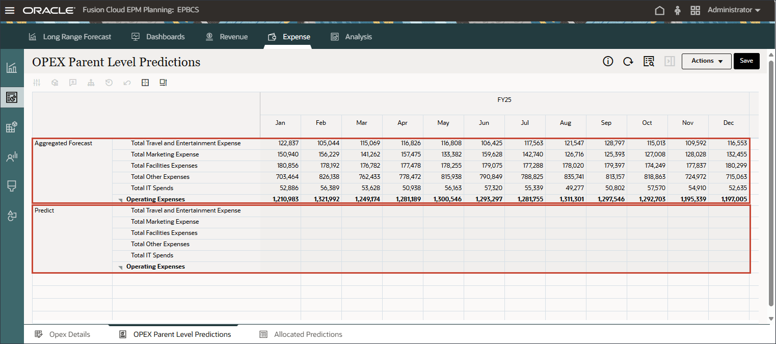

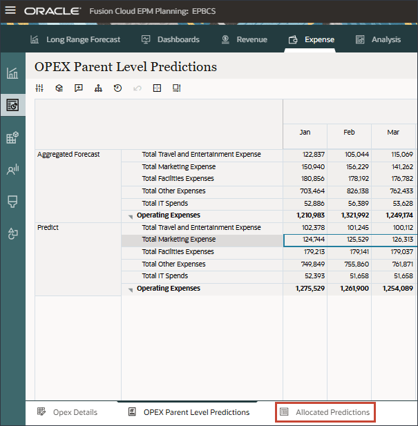

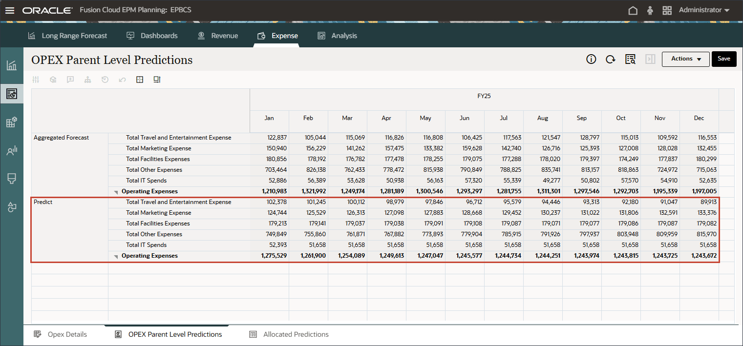

  1. Accédez au deuxième onglet horizontal, "OPEX Parent Level Predictions". Cliquez sur l'onglet Prédictions de niveau parent OEX.
    Prédictions de niveau parent OPEX
  2. Notez qu'il existe deux versions : Aggregated Forecast (Prévision agrégée) et Predict (Prévision).
    Écran Prédictions au niveau parent OPEX
    La version Prévision agrégée contient des nombres agrégés à partir des membres de niveau 0 de la hiérarchie Opex. La version Prédire ne contient aucune donnée.

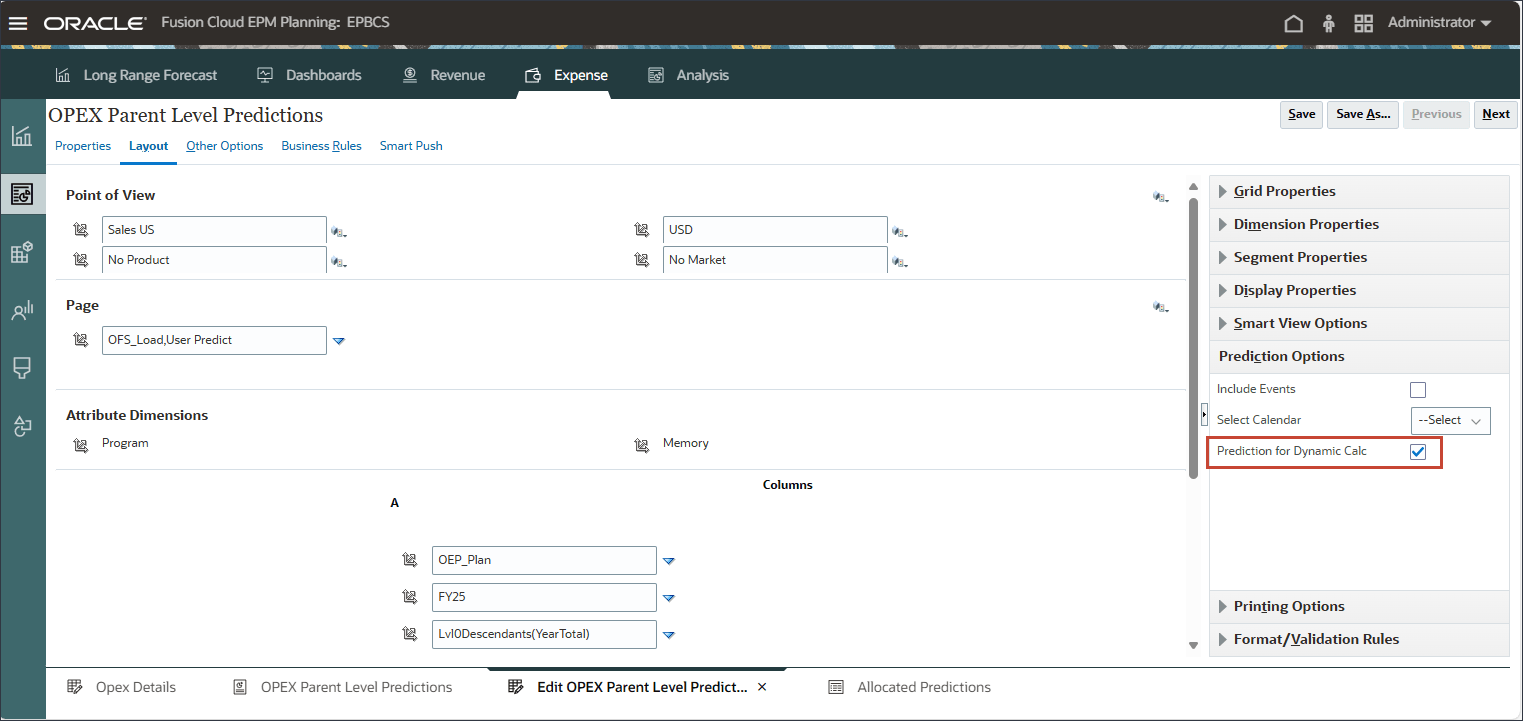

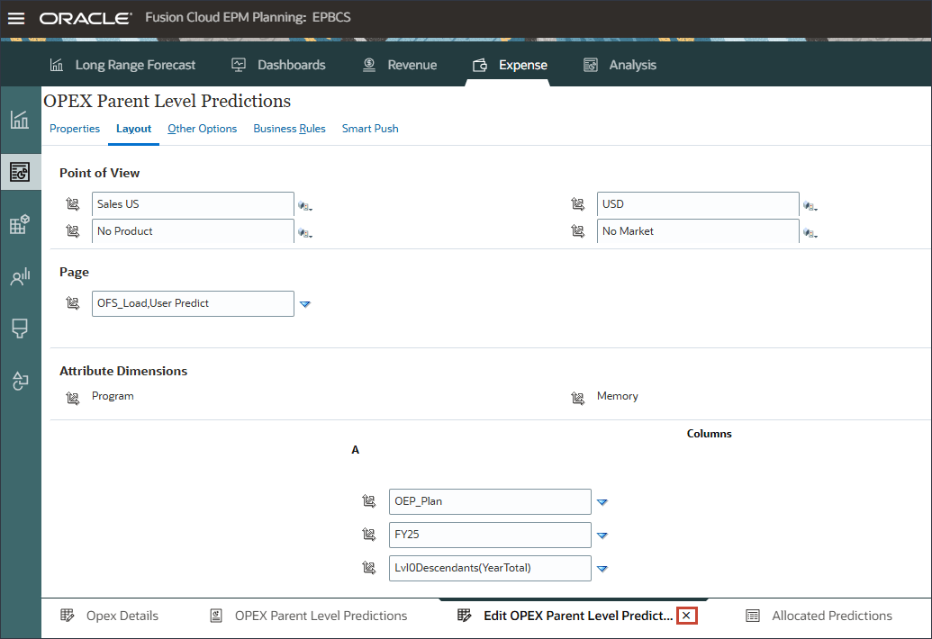

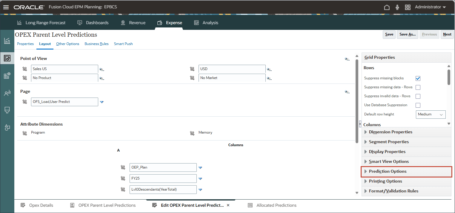

Dans cette section, vous allez modifier l'écran OPEX Parent Level Predictions pour activer les prédictions au niveau parent.

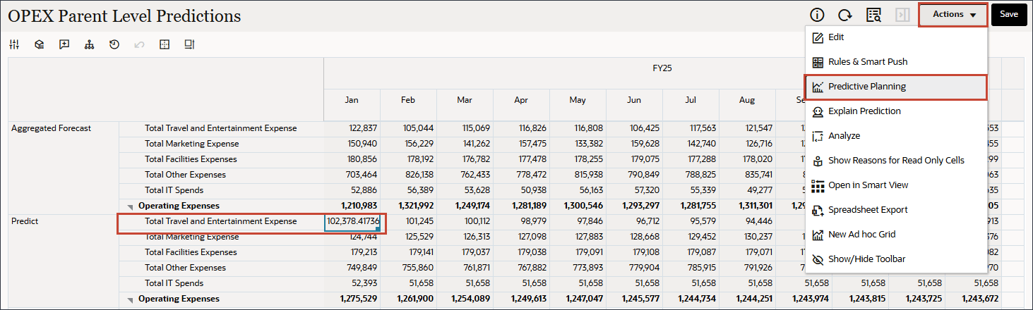

  1. Dans le formulaire Prédictions de niveau parent OEX, cliquez sur Actions et sélectionnez Modifier pour ouvrir le formulaire en mode de conception.
    Menu Actions

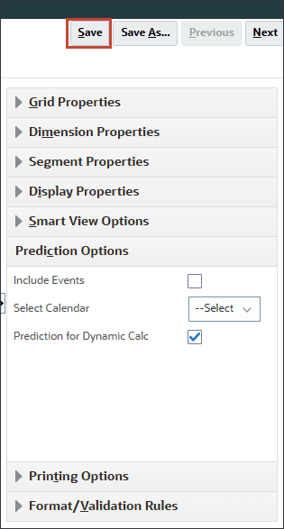

  2. Dans l'onglet Disposition, à droite, sélectionnez Options de prévision.
    Onglet Disposition
  3. Dans Options de prévision, sélectionnez Prédiction pour calcul dynamique.
    Options de prédiction
  4. Cliquez sur Enregistrer.
    Enregistrement des options de prédiction
  5. Dans le message Informations, cliquez sur OK.
    Message d'informations

Consultation des données de prédiction au niveau parent

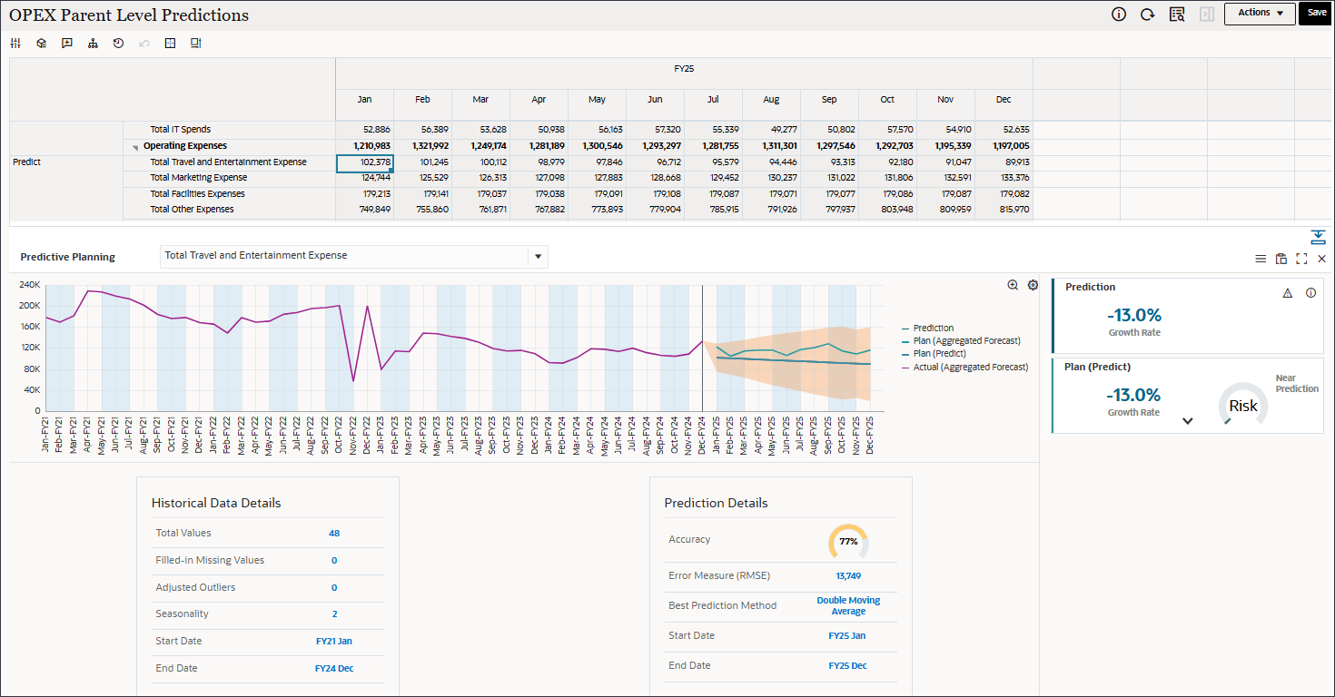

Dans cette section, vous allez vérifier les données de prédiction au niveau parent dans la version Predict pour chaque membre de compte Opex au niveau parent dynamique et vous allez également vérifier l'explicabilité. Vous exécutez la prédiction de niveau parent de calcul dynamique qui fournit des informations prédictives consolidées en temps réel au niveau parent, ce qui permet une prise de décision plus précise et plus rapide pour les données financières récapitulées.
  1. Vérifiez les données de prédiction de niveau parent dans la version Prédire pour chaque compte Opex dynamique de niveau parent.
    Version de prédiction alimentée
    Ces prédictions sont générées en fonction de données historiques réelles au niveau parent, à l'aide de méthodes statistiques qui analysent les modèles de données historiques, la saisonnalité et l'application de techniques de prévision de séries chronologiques.

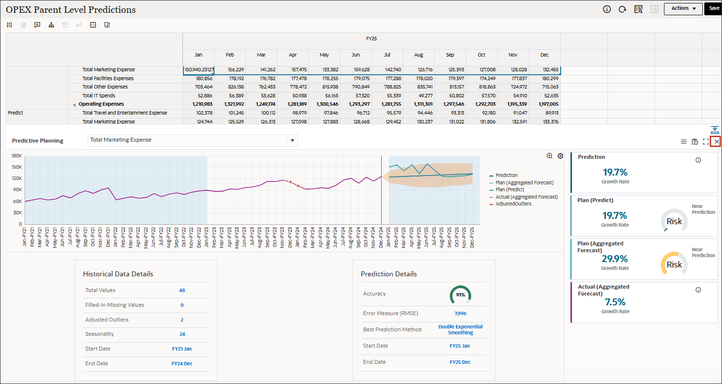

  2. Pour vérifier l'explicabilité, sélectionnez une valeur prédite telle que Total des frais de déplacement et de représentatione, cliquez sur Actions et sélectionnez Predictive Planning.
    Menu Actions

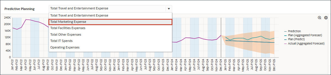

  3. Vérifiez le graphique de planification prédictive contenant les détails des données historiques, les détails des prédictions, l'exactitude, la méthode de prédiction utilisée, les valeurs aberrantes ajustées et la saisonnalité.
    Explication des frais totaux de déplacement et de représentation
  4. Au-dessus du graphique, dans la liste déroulante, sélectionnez un autre compte de niveau parent, tel que Total des frais de marketing.
    Sélectionner le compte parent
    L'explicabilité du total des frais de marketing s'affiche.
    Explicabilité pour le total des frais de marketing
  5. Fermez le panneau Explicabilité.
    Fermer l'explicabilité

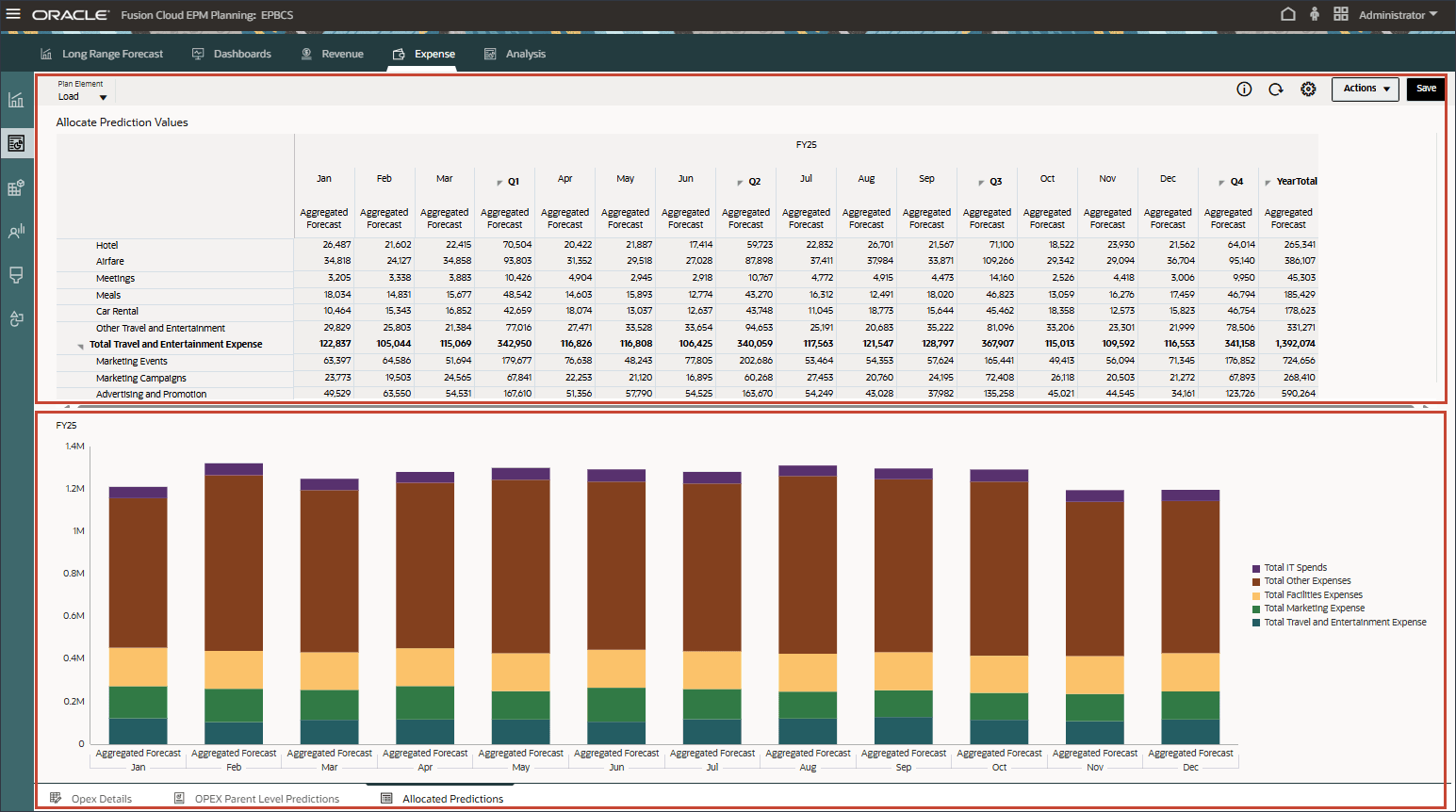

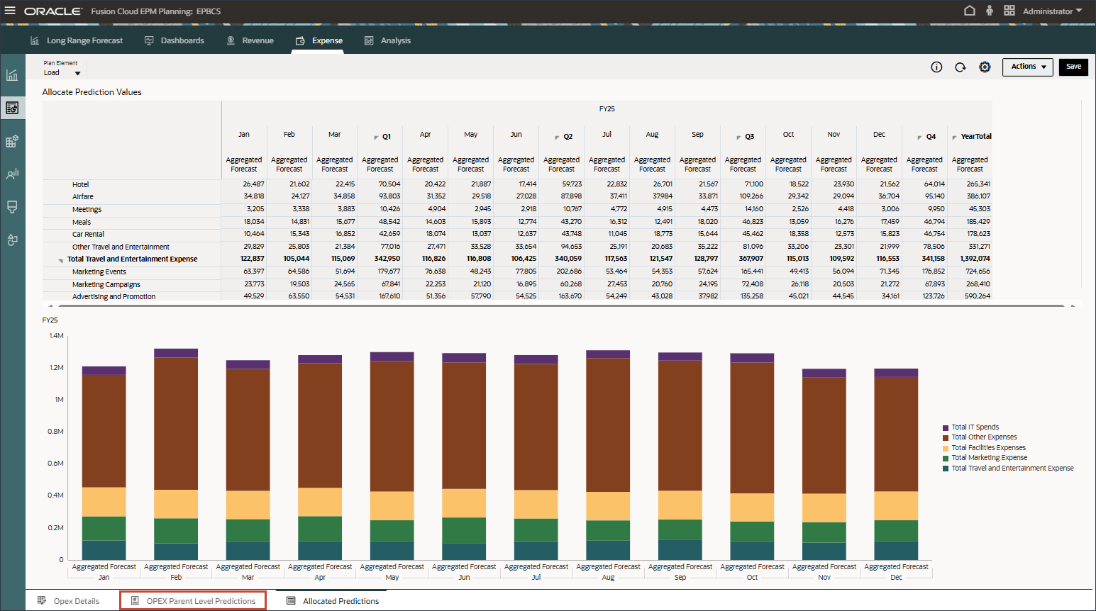

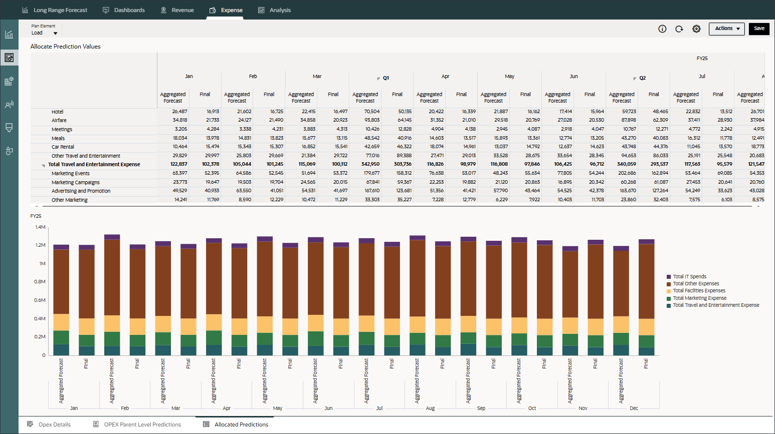

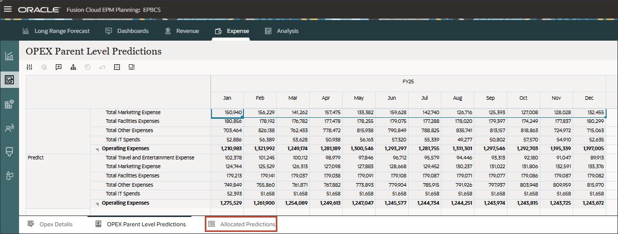

  1. Avant d'exécuter les affectations, naviguez jusqu'au troisième onglet horizontal : Prédictions affectées. Cliquez sur l'onglet Prédictions affectées.
    La prévision agrégée pour FY25 est disponible. Affichée en haut, la prévision agrégée a été générée à l'aide des méthodes budgétaires traditionnelles. Sous la grille, il existe un graphique en colonnes qui affiche les valeurs de prévision agrégées pour chaque compte Opex de niveau parent par mois.
    Affecter des valeurs de prévision

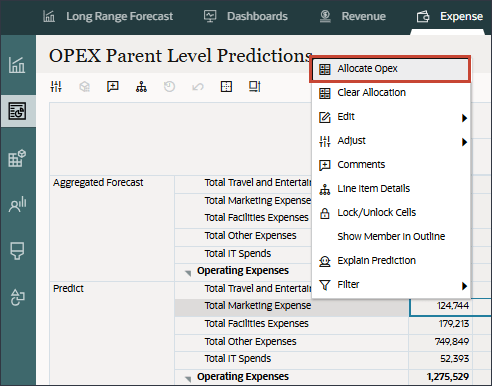

  2. Retournez à l'onglet précédent : Opérer les prédictions de niveau parent. En bas, cliquez sur l'onglet Prédictions de niveau parent OEX.

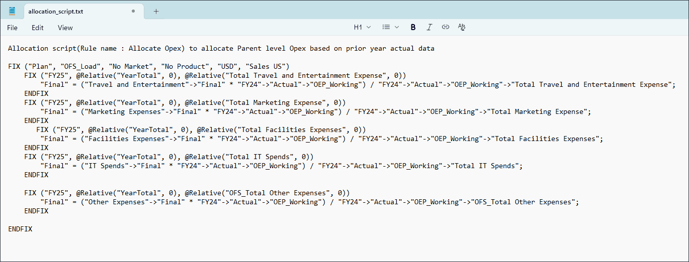

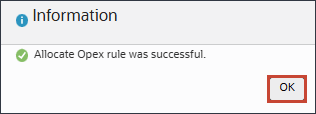

  3. Pour répartir les données de niveau parent en fonction des données réelles de l'année précédente, cliquez avec le bouton droit de la souris sur Total des frais de marketing et sélectionnez Affecter Opex.
    Affecter l'opération
  4. Dans le message Informations, cliquez sur OK.

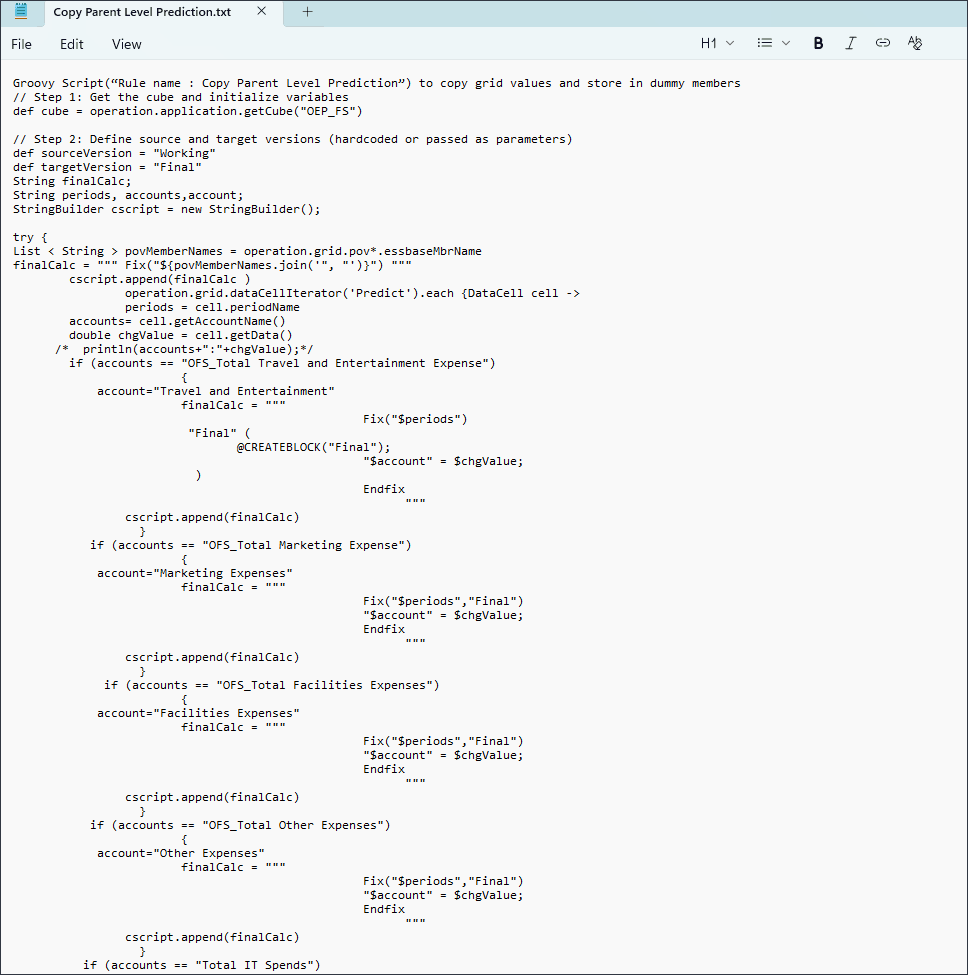

    Une règle Groovy est exécutée qui extrait les valeurs de niveau de grille du formulaire et les affecte en fonction de la proportion réelle de l'année précédente. Les résultats sont stockés dans la version finale.
  5. Cliquez sur l'onglet Prédictions affectées pour vérifier les résultats affectés.
    Les valeurs affectées par période sont affichées pour la version Finale. De plus, un graphique en colonnes est affiché pour comparer les valeurs affectées dans la version Finale aux valeurs agrégées.
    Valeurs de prévision affectées

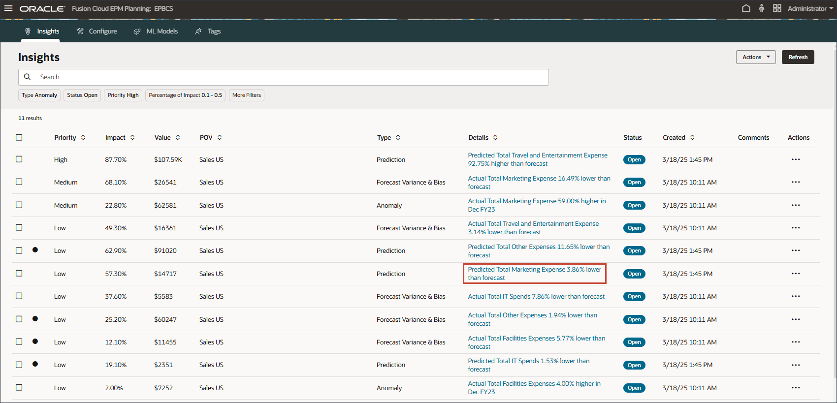

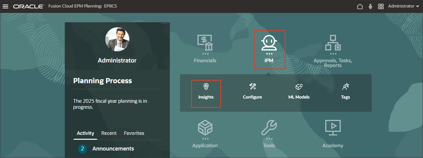

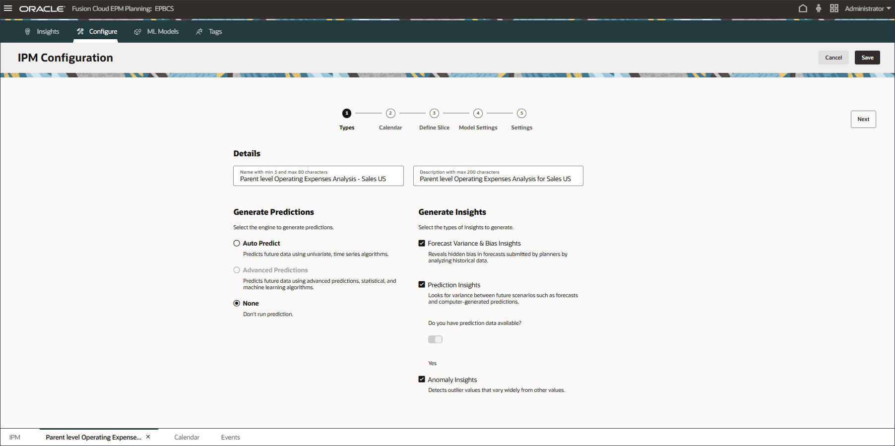

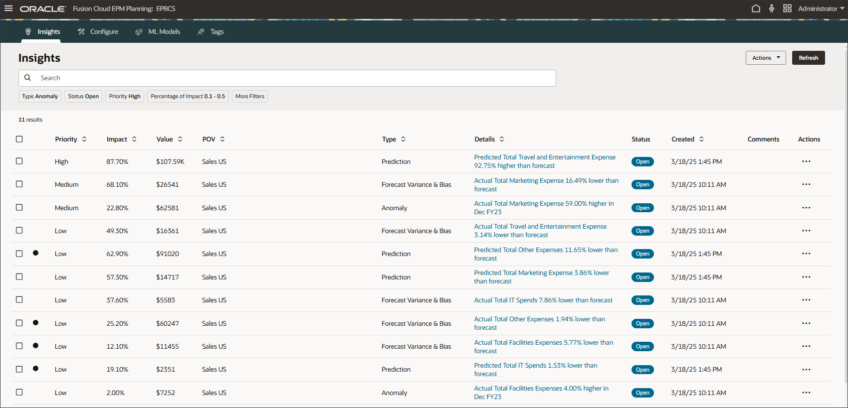

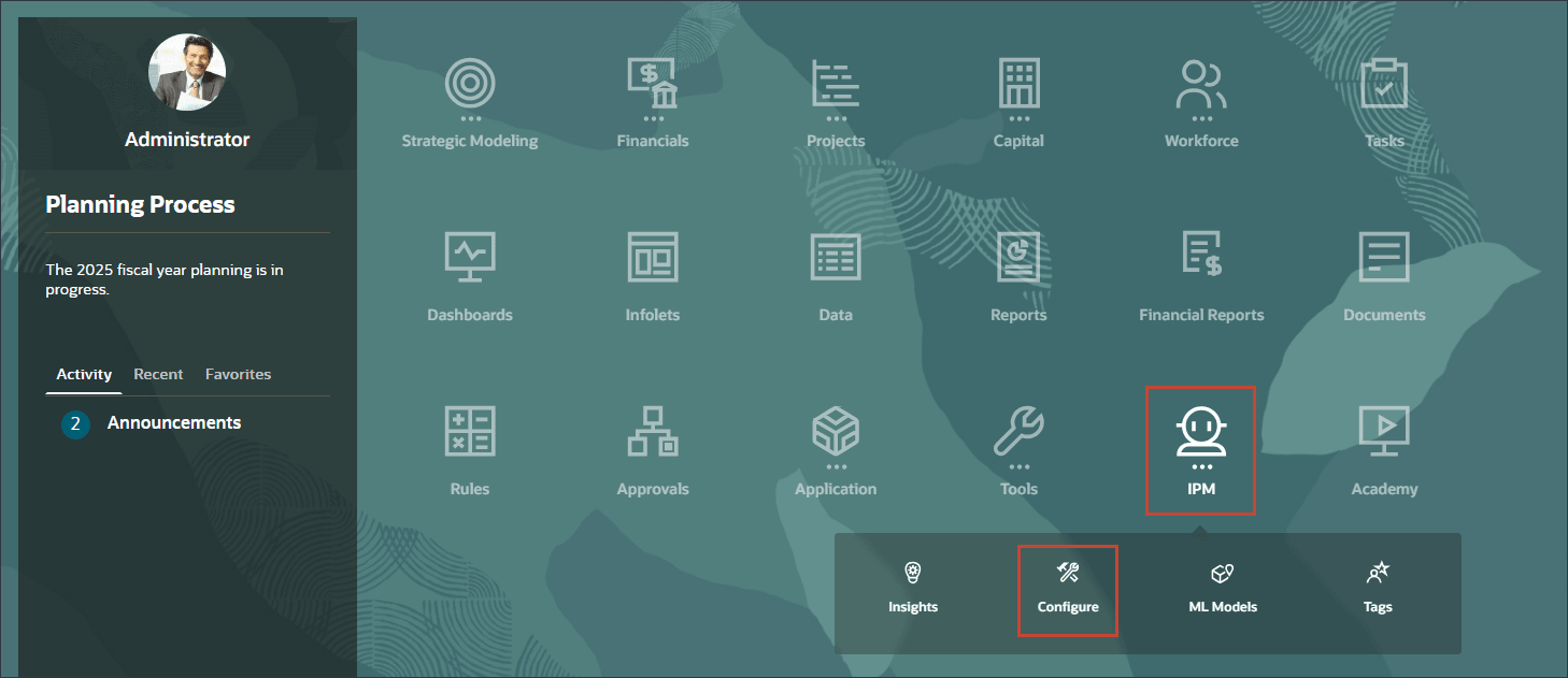

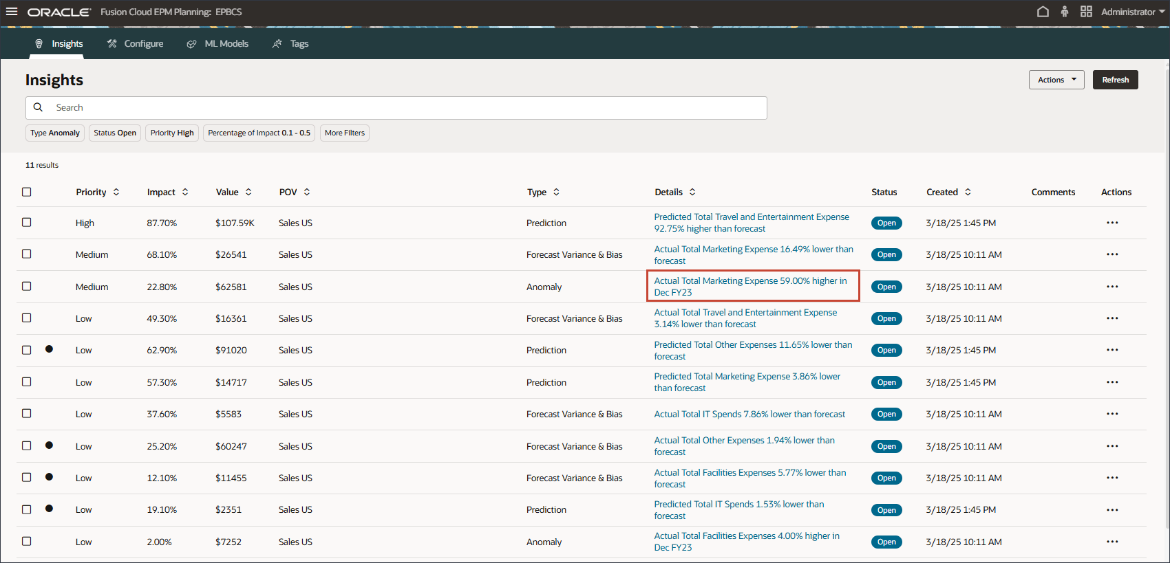

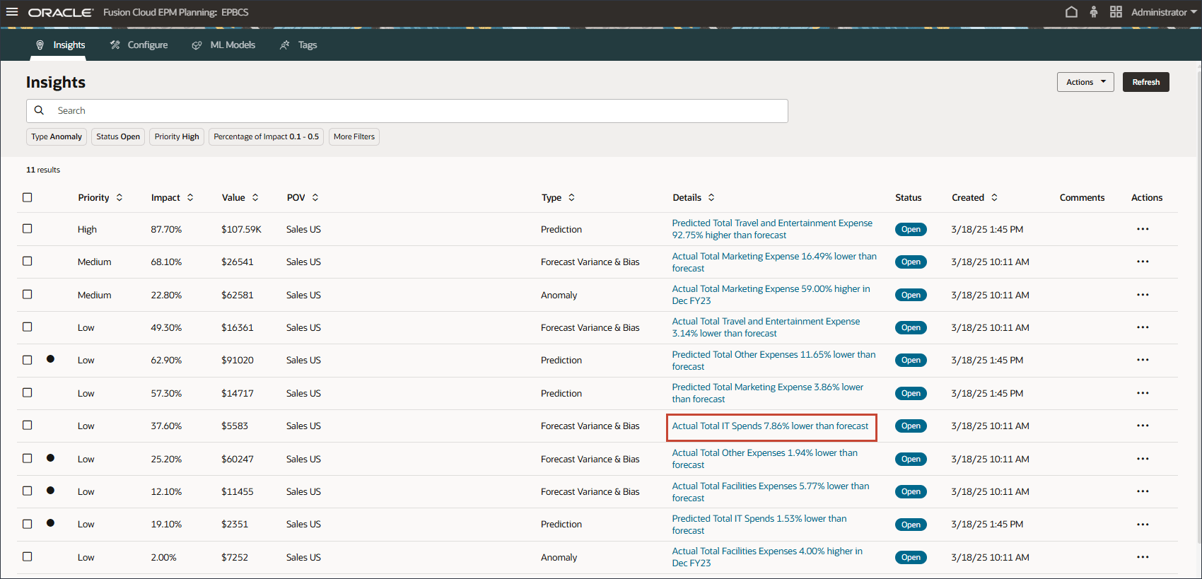

  1. Dans la page d'accueil, cliquez sur IPM et sélectionnez Données clés.
    Grappe IPM
    La page Synthèses s'affiche, où vous pouvez consulter les synthèses dynamiques au niveau parent pour les trois types de synthèse : Anomalie, Écart de prévision et biais et prédiction.
    Synthèses

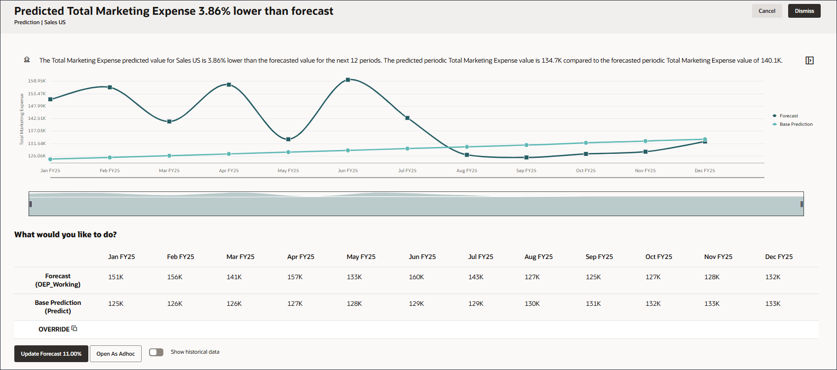

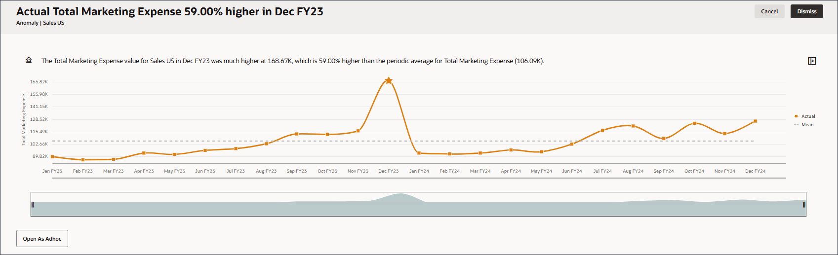

  2. Pour voir les détails d'une synthèse d'anomalie, cliquez sur l'une des synthèses d'anomalie, telle que celle de la troisième rangée, pour voir les détails sur le total réel des frais de marketing.
    Synthèses
    Des informations détaillées sur cette synthèse s'affichent.
    Données clés sur le marketing

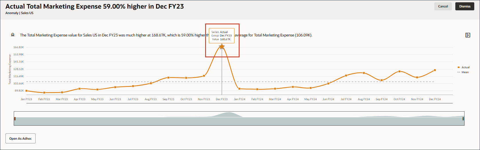

  3. Placez le curseur sur l'anomalie pour en voir les détails.
    Informations décisionnelles sur les anomalies

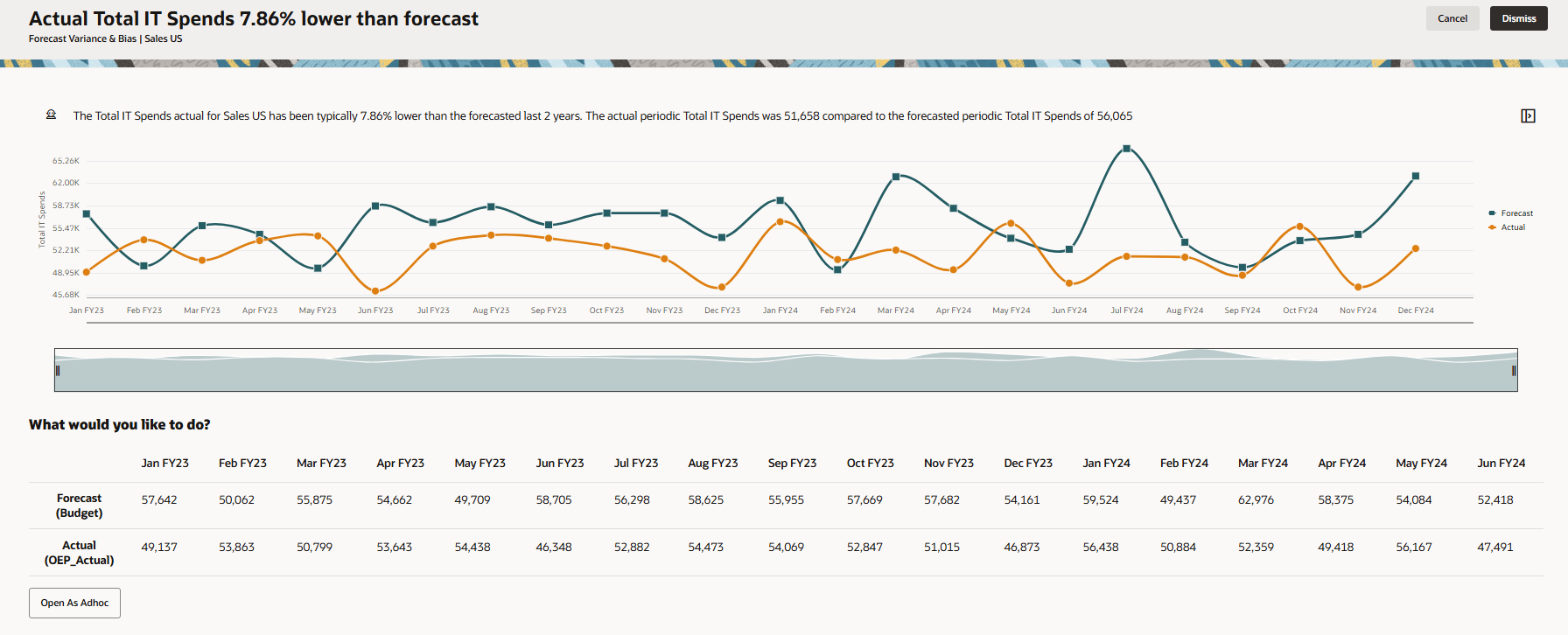

  5. Pour voir les détails d'une synthèse d'écart et de biais de prévision, cliquez sur l'une des synthèses d'écart et de biais de prévision, telle que celle de la septième rangée, pour voir les détails sur le Total des dépenses informatiques réelles.
    Informations sur les dépenses informatiques
    Données clés sur les écarts et les biais de prévision

  7. Pour voir les détails d'une donnée clé de prédiction, cliquez sur l'une des données clés de prédiction, telle que celle de la sixième rangée, pour voir les détails sur le total des frais de marketing prévus.
    Synthèses
    Le système génère dynamiquement des prédictions pour la version Prédire car elle est activée avec un attribut défini par l'utilisateur (ADU). Ces prédictions sont ensuite comparées au budget traditionnel pour générer des synthèses de prédiction en fonction du seuil d'écart configuré dans la tâche IPM.
  8. Cliquez sur Annuler.
  9. Cliquez sur icône Accueil (accueil) pour retourner à la page d'accueil.
Révision de la tâche de données clés de niveau parent
Dans cette section, vous allez examiner une tâche Insights de niveau parent pour voir comment elle est configurée.
  1. Dans la page d'accueil, cliquez sur icône de flux de navigation (Finances), puis dans Flux de navigation, sélectionnez Par défaut.
    Flux de navigation
    La page d'accueil s'affiche avec le flux de navigation par défaut.
    Page d'accueil par défaut

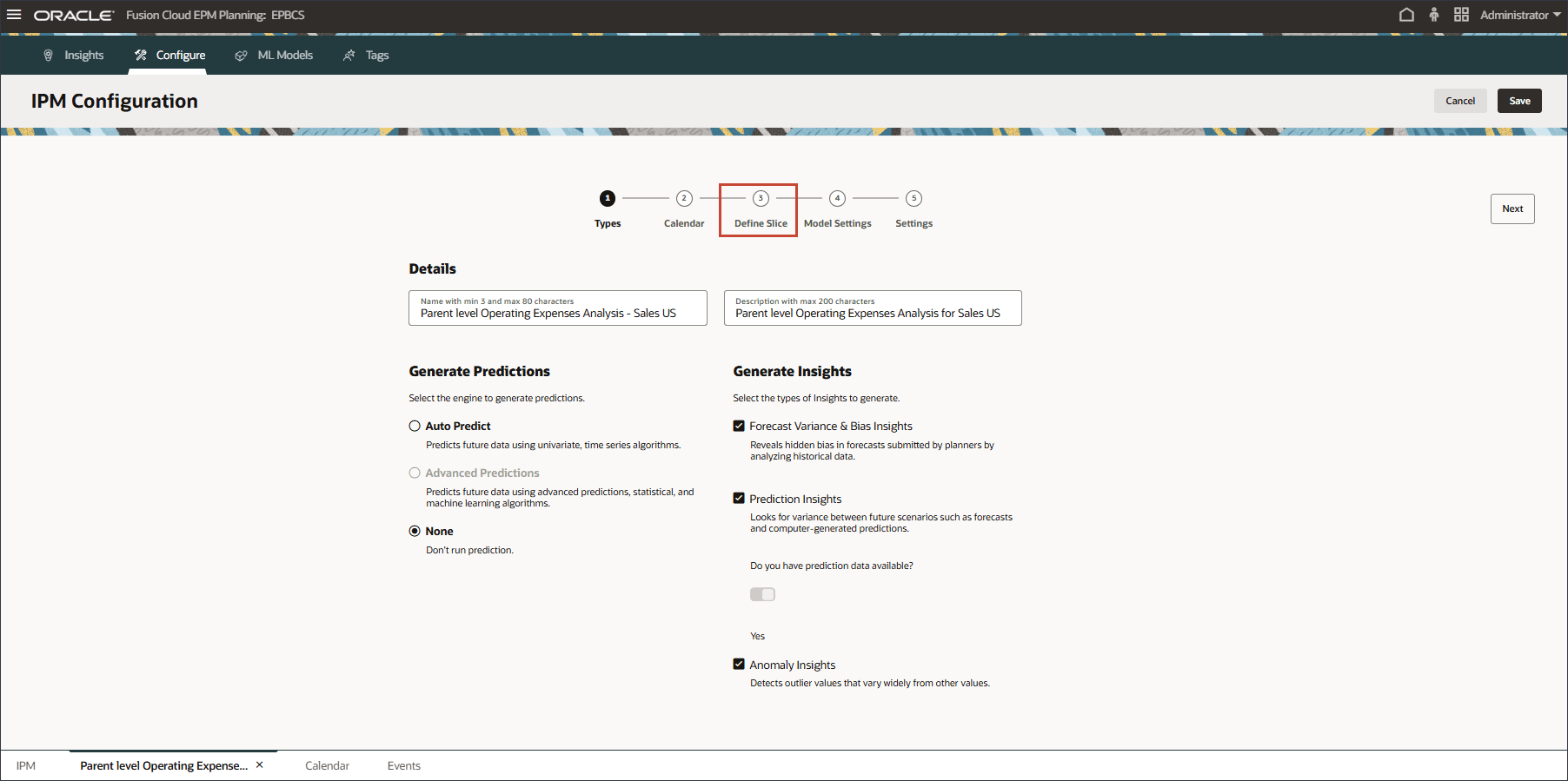

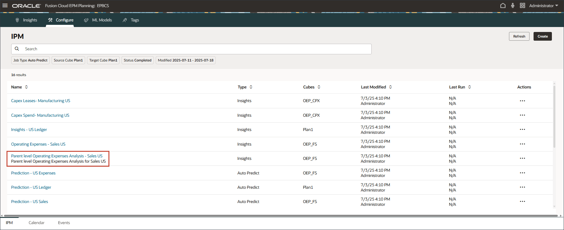

  2. Dans la page d'accueil, cliquez sur IPM et sélectionnez Configurer.
    Grappe IPM

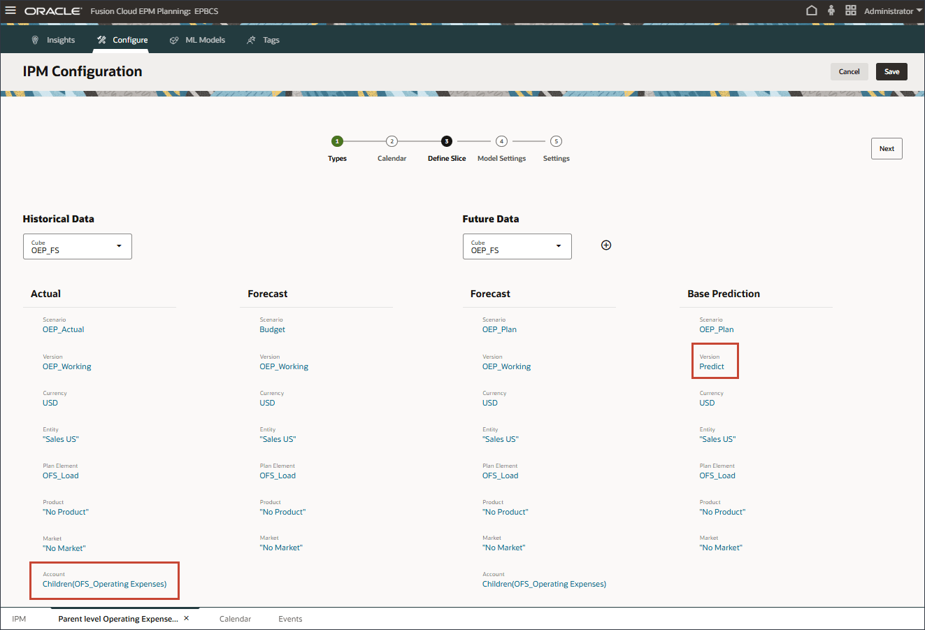

  3. Sélectionnez Analyse des frais d'exploitation au niveau parent - Ventes aux États-Unis.
    IPM
    La page IPM Configuration s'affiche.

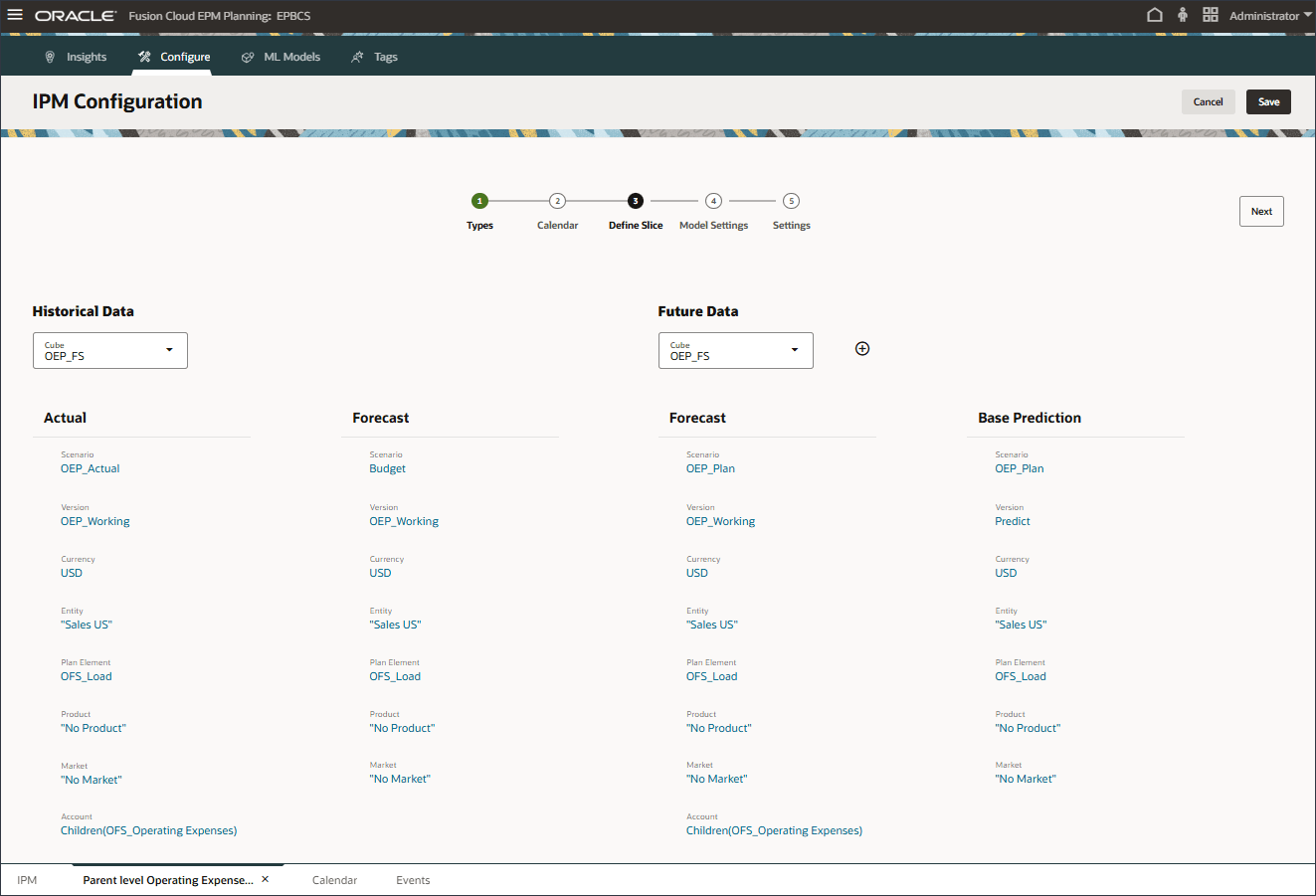

    Configuration IPM
  4. Cliquez sur Définir une tranche.
    Configuration IPM
    La définition de tranche s'affiche.
    Définition de tranche
  5. Notez ce qui suit dans la définition de la tranche :
    • En sélectionnant Children(OFS_Operating Expenses), nous désignons les comptes de frais d'exploitation au niveau parent. Cette sélection permet au système de générer des données clés au niveau parent.
    • En choisissant la version Prédire comme tranche de prédiction de base, le système génère dynamiquement des prédictions pour ces comptes Opex de niveau parent. Il compare ensuite ces prédictions au budget traditionnel (fragment de prévision future) et génère des synthèses de prédiction en fonction du seuil d'écart configuré dans la tâche IPM.
    Définition de tranche mise en surbrillance
  6. Cliquez sur Annuler.

Vérification du script Groovy
Dans cette section, vous allez consulter les scripts Groovy "Allocation Script" et "Copy Parent Level Prediction". Un script Groovy est un morceau de code écrit dans le langage de programmation Groovy, souvent utilisé dans Oracle EPM pour automatiser des processus, effectuer des validations de données, personnaliser des calculs et améliorer les fonctionnalités des applications en étendant les capacités natives.
  1. Si vous ne l'avez pas encore fait, téléchargez ce fichier de script d'affectation dans un dossier local.
  2. Si vous ne l'avez pas encore fait, téléchargez ce fichier de prédiction de niveau parent dans un dossier local.
  3. Ouvrez le fichier "Allocation_Script.txt" et vérifiez son contenu.
    Le fichier s'affiche.
    Script Groovy d'affectation
  4. Ouvrez le fichier "Copy_Parent_Level_Prediction.txt" et vérifiez son contenu.
    Le fichier s'affiche. Une partie du fichier est affichée ci-dessous.
    Copier le script Groovy de prédiction de niveau parent
