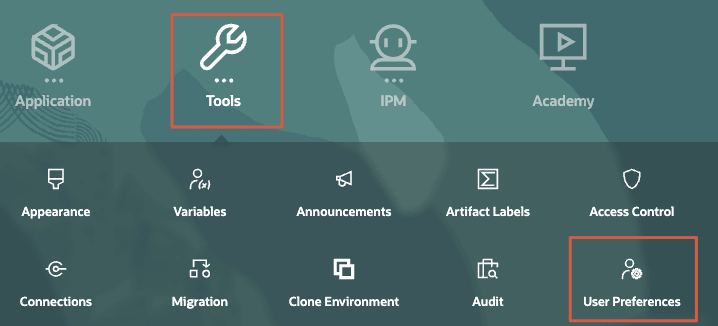

  1. Dans la page d'accueil, cliquez sur Outils, puis sur Préférences de l'utilisateur.
    Naviguer jusqu'aux préférences de l'utilisateur

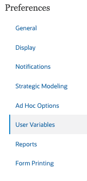

  2. Sous Préférences, cliquez sur Variables d'utilisateur.
    Aller à Variables d'utilisateur

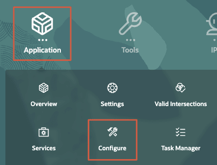

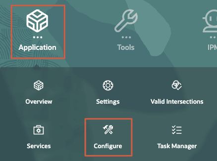

  1. Dans la page d'accueil, cliquez sur Application, puis sur Configurer.
    Naviguez jusqu'à la page Configurer

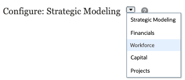

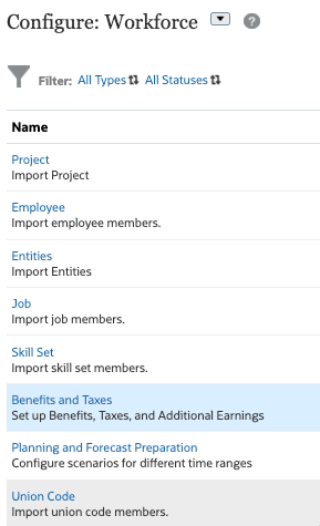

  2. Dans la liste déroulante Configurer, sélectionnez Effectif.
    Aller à Personnel

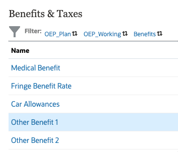

  3. Dans Configure : Workforce, cliquez sur Benefits and Taxes (Avantages et taxes).
    Cliquez sur Avantages et impôts.

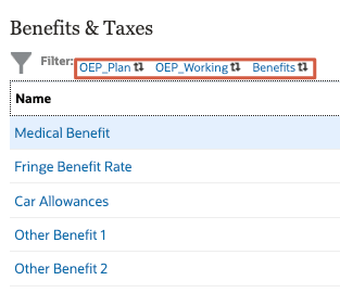

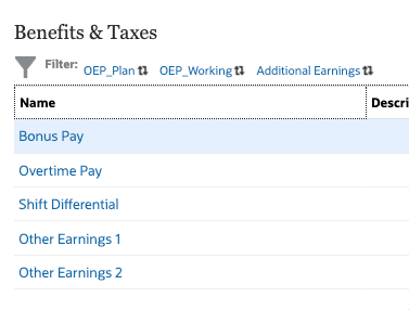

  4. Dans Avantages et taxes, cliquez sur l'un des liens de filtre pour ouvrir la boîte de dialogue Filtre.
    Cliquez sur un lien de filtre

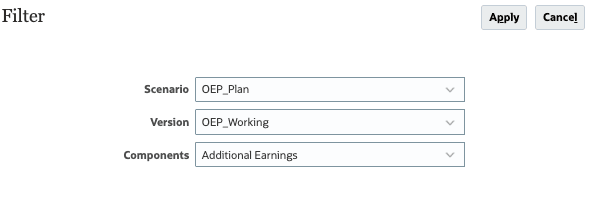

  5. Dans la boîte de dialogue Filter, sélectionnez les éléments suivants :
    Filtre par Valeur
    Scenario OEP_Plan
    version OEP_Working
    Composants Revenus supplémentaires
  6. Vérifiez vos sélections et cliquez sur Appliquer.
    Sélections de filtre

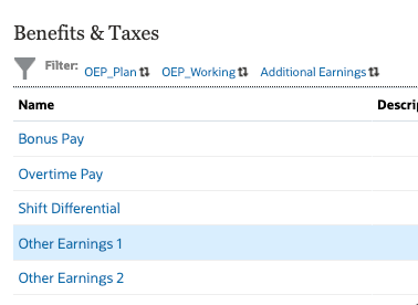

  7. Dans Avantages et taxes, cliquez sur Paiement de prime.
    Cliquez sur Prime

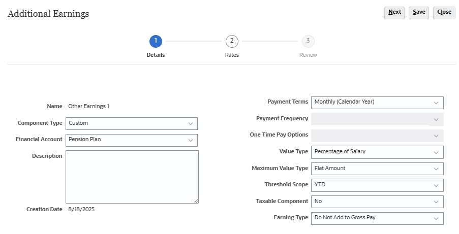

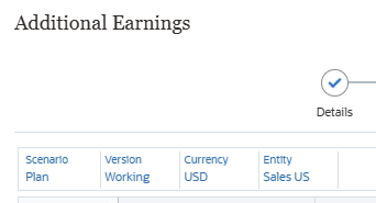

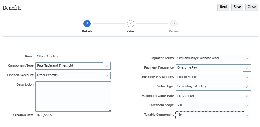

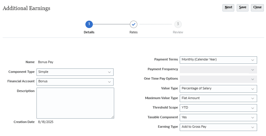

  8. Dans la section Additional Earnings for Bonus Pay, sélectionnez les options suivantes :
    Détails de la prime Valeur
    Type de composant Simple
    Compte financier Prime
    Conditions de paiement Mensuel (année civile)
    Type de valeur Pourcentage du salaire
    Type de valeur maximale Montant fixe
    Étendue de seuil C/E
    Composant imposable Oui
    Type de gain Ajouter à la paie brute
  9. Vérifiez vos sélections et cliquez sur Suivant.
    Vérifier les détails de la prime

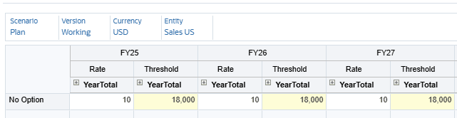

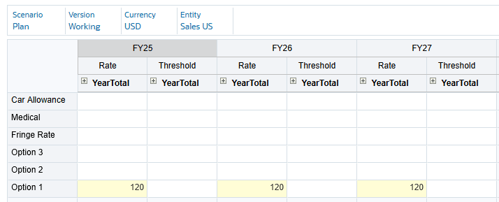

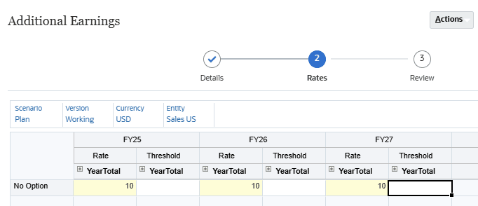

  10. Dans Taux, vérifiez ou définissez les valeurs de PDV de données suivantes :
    Dimension Membre
    Scenario Planifier
    version En cours
    Devise USD
    Entité Ventes - États-Unis
    Point de vue

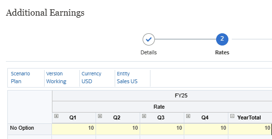

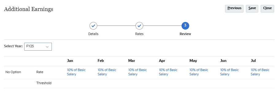

  11. Dans la grille de données, pour Aucune option, entrez 10 comme tarif pour tous les YearTotal membres pendant les trois années (FY25, FY26 et FY27).
    Entrer les taux
    Conseil :
    La grille de données s'ouvre avec le membre YearTotal réduit, la propriété Solde de temps de Compte étant réglée à Solde. Avec les options et les niveaux prêts à l'emploi, la valeur entrée dans YearTotal est copiée dans toutes les périodes. Toutefois, les modifications suivantes à YearTotal s'appliqueront uniquement à la dernière période. Vous pouvez développer YearTotal et entrer et modifier manuellement les taux pour les membres de niveau 0.
    Extension de YearTotal
  12. Cliquez sur Suivant.
  13. Vérifiez les valeurs de taux que vous avez entrées, puis cliquez sur Enregistrer.
    Vérifier les taux

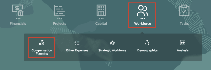

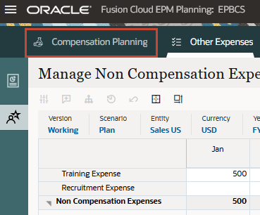

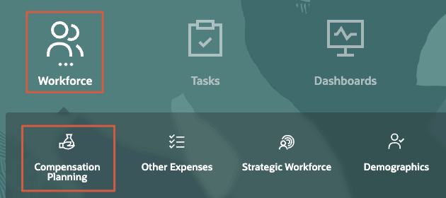

  1. Dans la page d'accueil, cliquez sur Effectif, puis sur Planification de la rémunération.
    Aller à Planification de la rémunération

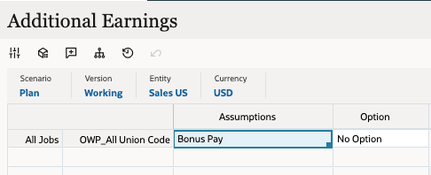

  3. Dans les onglets inférieurs, cliquez sur Gains supplémentaires.

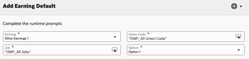

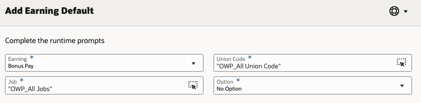

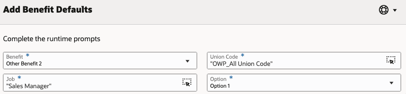

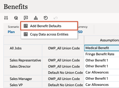

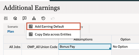

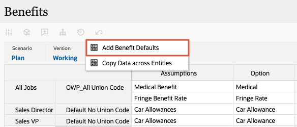

  4. Dans Revenus supplémentaires, cliquez avec le bouton droit de la souris dans la zone de contenu pour afficher les options du menu, puis sélectionnez Ajouter une valeur par défaut de gain.
  5. Dans Ajouter des valeurs par défaut de revenus, sélectionnez les valeurs valides comme suit :
    Invite Valeur
    Revenu Primes
    Travail Tâches OWP_All
    Code de syndicat OWP_All Code de syndicat
    Option Aucune option
    Conseil :
    Lorsque cette option est disponible, vous pouvez cliquer sur Sélecteur de membres(Member Selector) d'une dimension ou d'une invite pour ouvrir la boîte de dialogue Select Member dans laquelle vous pouvez rechercher, sélectionner et affecter des membres, des variables utilisateur ou des variables de substitution à une dimension.
  6. Vérifiez vos sélections.
    Sélections de revenus supplémentaires
  7. Cliquez sur OK.

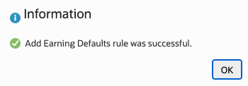

  8. Dans le message d'informations, cliquez sur OK.
    Boîte de dialogue d'information
    La prime a été ajoutée à une hypothèse de gain supplémentaire. Les détails de l'hypothèse sont affichés dans le formulaire.
    Hypothèse de prime

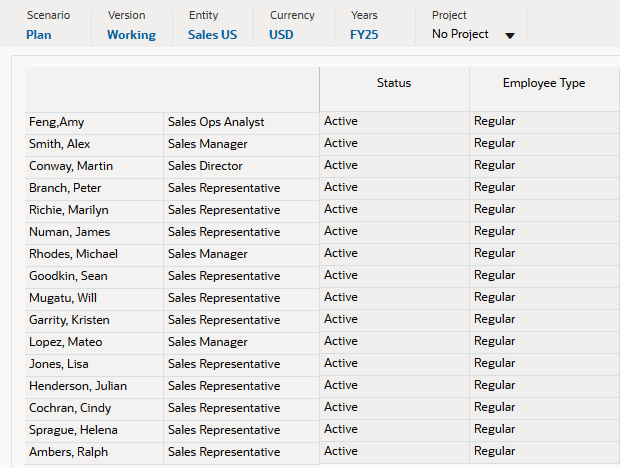

  1. Dans les onglets verticaux de gauche, cliquez sur Gérer les employés (Gérer les employés).
  2. Dans les onglets inférieurs, cliquez sur Employés existants.
  3. Dans Existing Employees, affectez les membres suivants au point de vue :
    Dimension Membre
    Scenario Planifier
    version En cours
    Devise USD
    Années FY25
    Projet Aucun projet
    Les données d'employé existantes sont affichées dans le formulaire.
    Employés existants

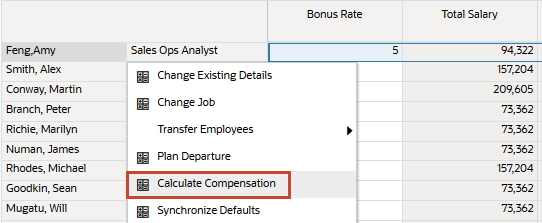

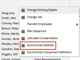

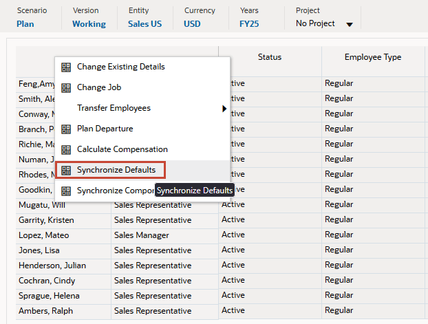

  4. Dans la grille de données, cliquez avec le bouton droit de la souris sur la cellule d'en-tête vide en haut à gauche pour afficher les options de menu, puis sélectionnez Synchronize Defaults (Synchroniser les valeurs par défaut).

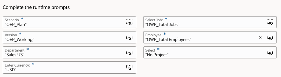

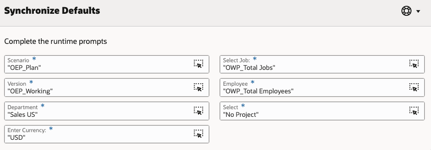

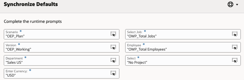

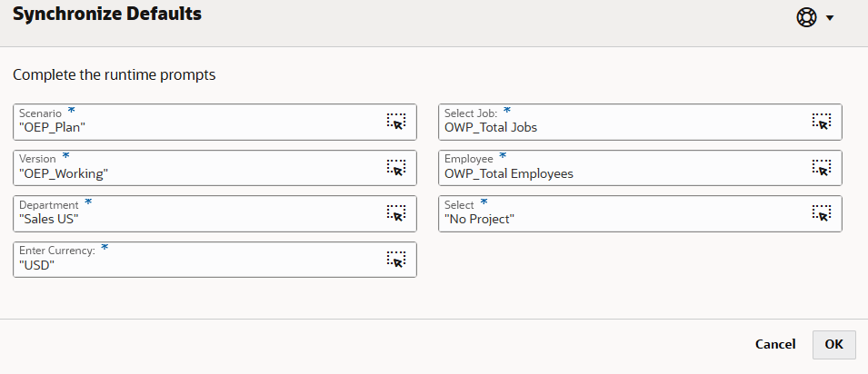

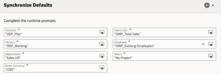

  5. Dans Synchronize Defaults, réglez les valeurs valides à :
    Invite Valeur
    Scenario OEP_Plan
    version OEP_Working
    Service Ventes - États-Unis
    Entrer une devise USD
    Sélectionner un emploi Tâches OWP_Total
    Employé OWP_Total Employés
    Sélectionnez Aucun projet
    Conseil :
    Vérifiez toujours vos sélections de membres pour éviter de sélectionner des membres incorrects. Par exemple, OWP_Total Jobs (Travaux) est différent de OWP_All Jobs (Travaux), qui a été utilisé pour l'affectation des valeurs par défaut.
  6. Vérifiez vos sélections, puis cliquez sur OK.
    OK

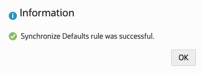

  7. Dans le message d'informations, cliquez sur OK.
    Message d'informations

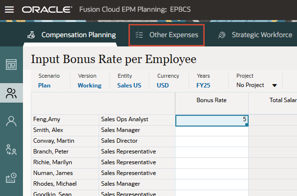

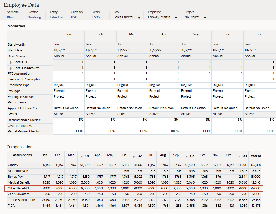

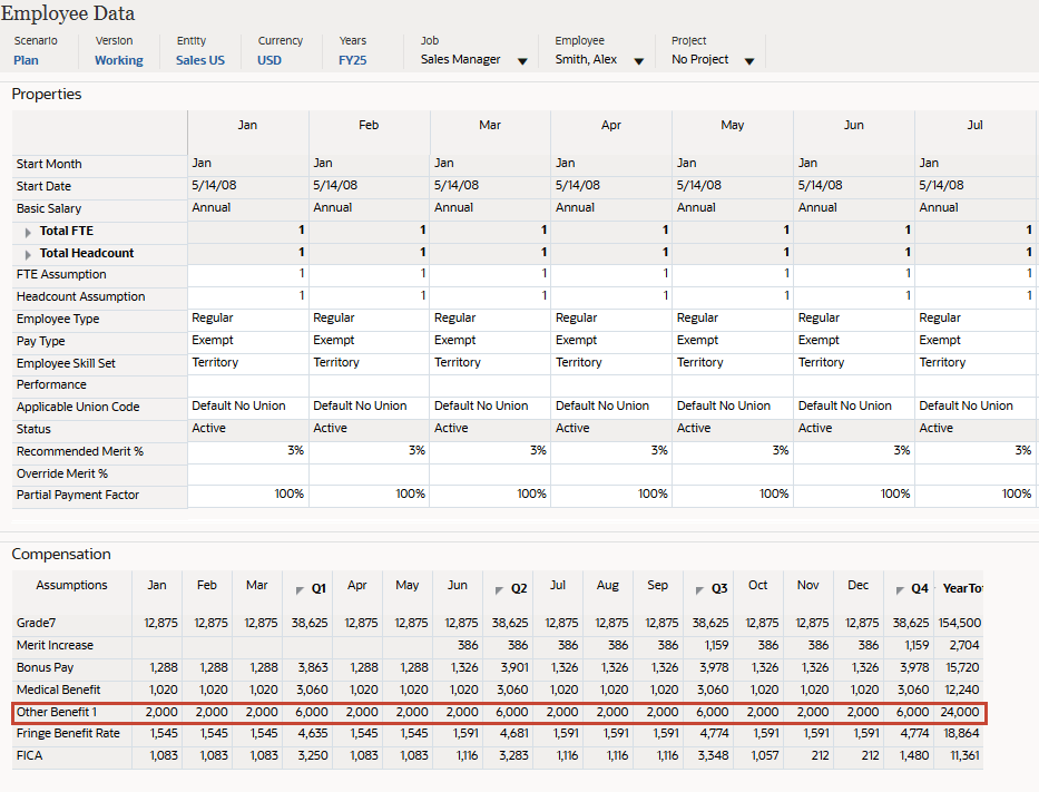

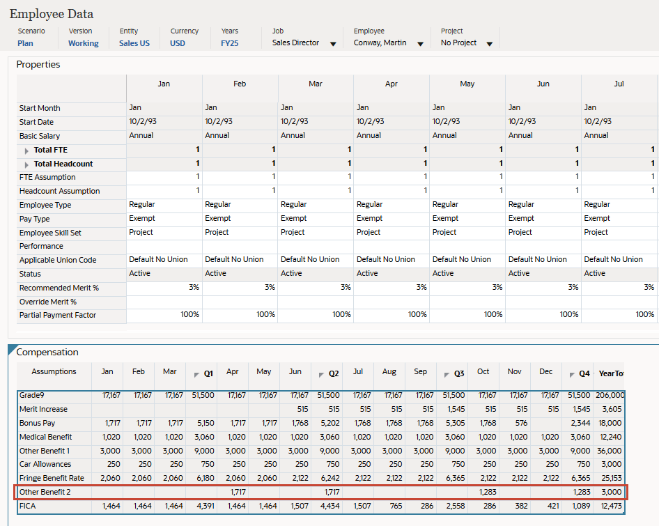

  8. Dans la grille de données, développez Total Compensation (Rémunération totale).
    La colonne Total des revenus affiche les données en fonction du taux de prime que vous avez défini précédemment, qui représente 10 % du salaire total.
    Total des gains

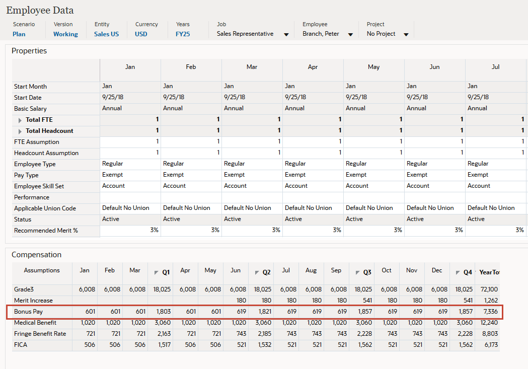

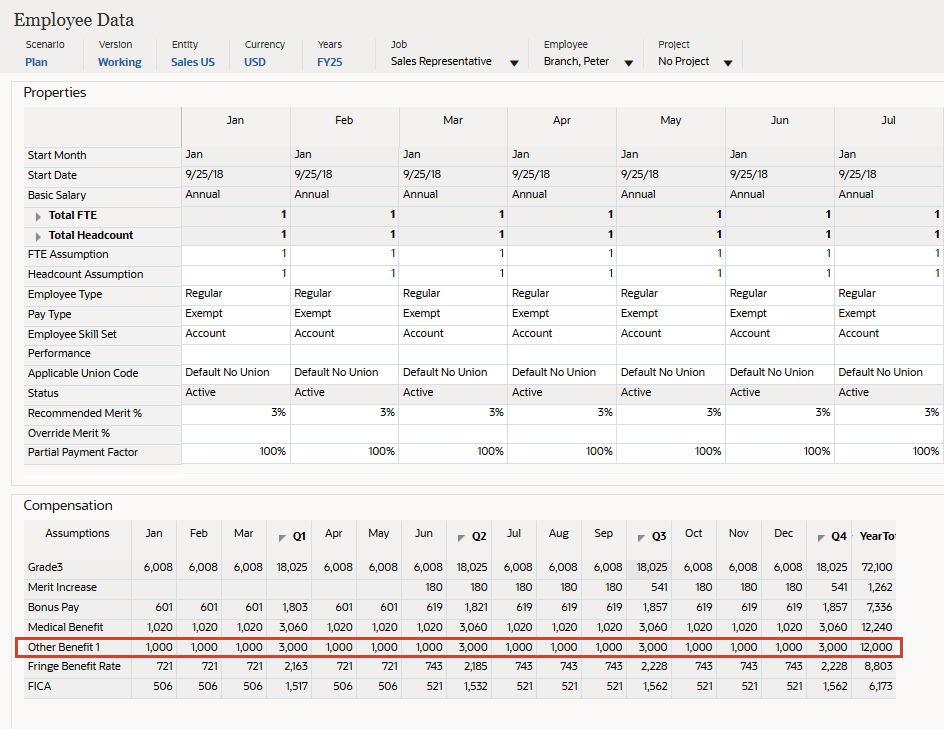

  9. Dans les onglets verticaux de gauche, cliquez sur Détails verticaux (Détails de l'employé).
  10. Dans Employee Details (Détails de l'employé), affectez la valeur suivante au point de vue :
    Dimension Membre
    Travail Représentant
    Employé Branche, Pierre
    Projet Aucun projet
  11. Vérifiez les données de prime payée pour Peter Branch.
    Prime pour Peter Branch

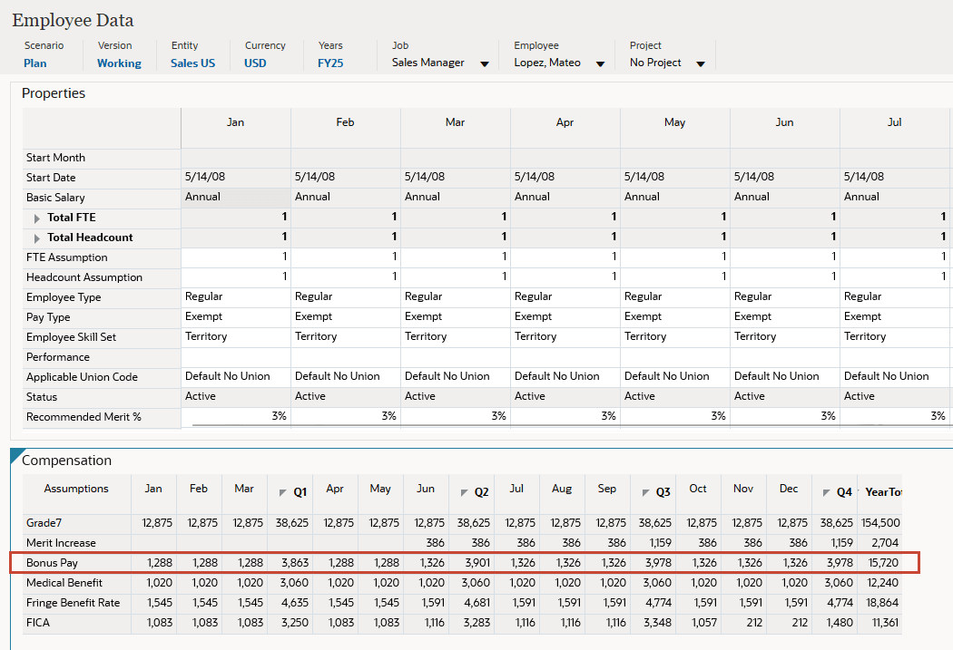

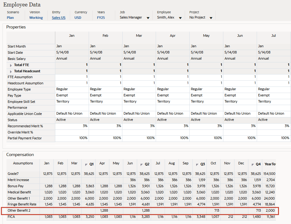

  12. Sert à afficher les détails sur un autre employé. Réglez le PDV à :
    Dimension Membre
    Travail Gestionnaire des ventes
    Employé Lopez (Mateo)
    Projet Aucun projet
  13. Consultez les données sur la prime pour Mateo Lopez.
    Prime pour Mateo Lopez

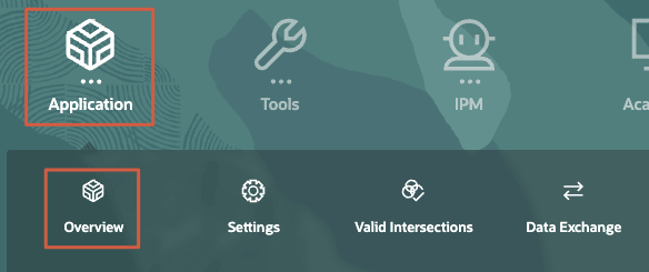

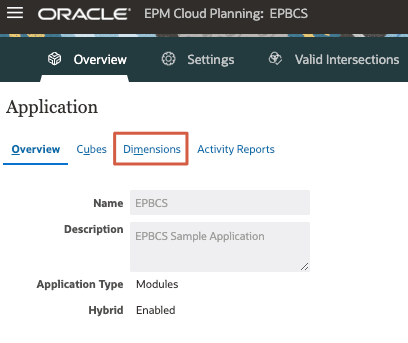

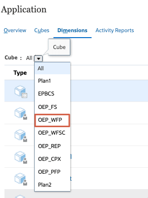

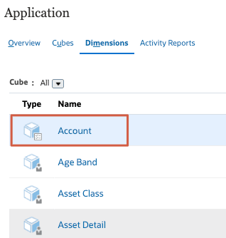

  1. Dans la page d'accueil, cliquez sur Application, puis sur Aperçu.
    Naviguer jusqu'à l'aperçu de l'application

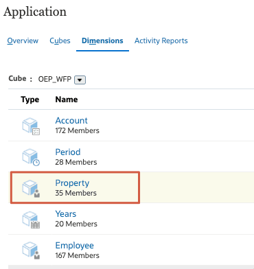

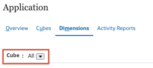

  2. Cliquez sur Dimensions.
    Aller à Dimensions
  3. Dans la liste déroulante Cube, vérifiez que l'option Tout est sélectionnée.
    Sélectionner TOUS les cubes
  4. Dans la liste des dimensions, cliquez sur Compte.
    Dimension de compte

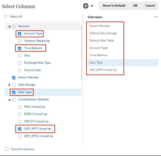

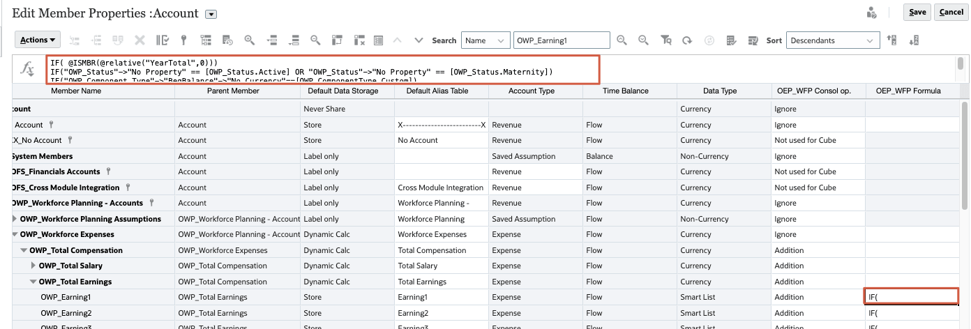

  5. Dans Modifier les propriétés de membre pour le compte, cliquez avec le bouton droit de la souris sur l'en-tête de colonne Nom du membre pour ouvrir la boîte de dialogue Sélectionner des colonnes.

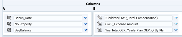

  6. Sous Sélections, pour toutes les propriétés sauf Membre parent, Stockage de données par défaut et Table d'alias par défaut, pointez le nom de la propriété, puis cliquez sur X pour la supprimer.

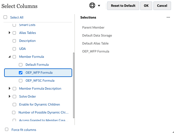

  7. À gauche, dans Select Columns, sélectionnez les colonnes suivantes :
    • Sous le compte : Type de compte
    • Sous le compte : Solde de temps
    • Type de données
    • Sous Opérateur de consolidation : OWP_WFP Consol op.
  8. Vérifiez vos sélections et cliquez sur OK.
    Sélections de colonnes

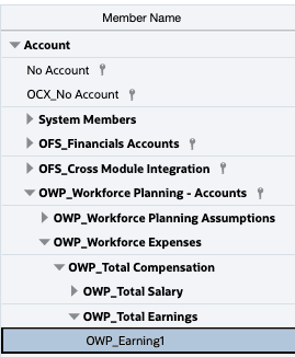

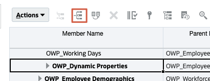

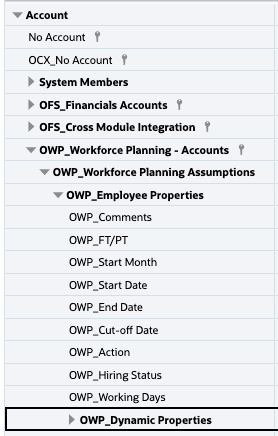

  9. Dans la zone Rechercher, entrez Propriétés OWP_Dynamic et cliquez sur Rechercher vers le bas (Rechercher vers le bas).
    Rechercher les propriétés OWP_Dynamic
    Le membre Propriétés OWP_Dynamic s'affiche et est sélectionné dans la grille.
    Conseil :
    Vous pouvez trouver le membre Propriétés OWP_Dynamic sous Account\OWP_Workforce Planning - Accounts\OWP_Workforce Planning Assumptions\OWP_Employee Properties.

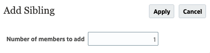

  10. Avec l'option Propriétés OWP_Dynamic sélectionnée, cliquez sur Ajouter un élément apparenté (Ajouter un membre apparenté).
    Ajout d'un noeud apparenté
  11. Dans Ajouter un membre apparenté, acceptez la valeur par défaut de 1 dans Nombre de membres à ajouter et cliquez sur Appliquer.
    Boîte de dialogue Ajouter un élément apparenté
    Un nouvel enregistrement est ajouté au tableau.
    Nouvelle rangée de membre

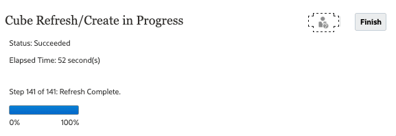

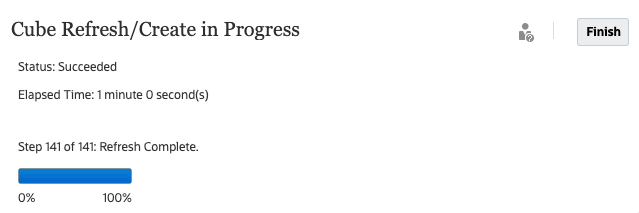

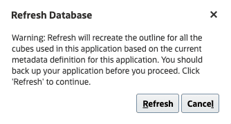

  15. Cliquez sur Actualiser la base de données (Actualiser la base de données).
  16. Dans Actualiser la base de données, effectuez les sélections suivantes et cliquez sur Actualiser la base de données :
    Avant l'actualisation de la base de données
    Activer l'utilisation de l'application pour Administrateurs
    Après l'actualisation de la base de données
    Activer l'utilisation de l'application pour Tous les utilisateurs
  17. Vérifiez le message d'avertissement et cliquez sur Actualiser.
    Avertissement d'actualisation de la base de données
    Attention :
    Les meilleures pratiques suggèrent de créer une sauvegarde complète de l'ensemble de votre instance d'application avant d'apporter des modifications aux métadonnées.
    Le processus d'actualisation du cube prend un certain temps.
  18. Lorsque le statut est Réussite et que le pourcentage d'avancement est de 100 %, cliquez sur Terminer.
    Vous pouvez ignorer tous les avertissements en bas.
    Actualisation de la base de données terminée
  19. Dans Actualiser la base de données, cliquez sur Fermer.

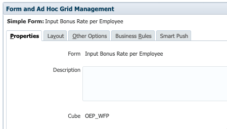

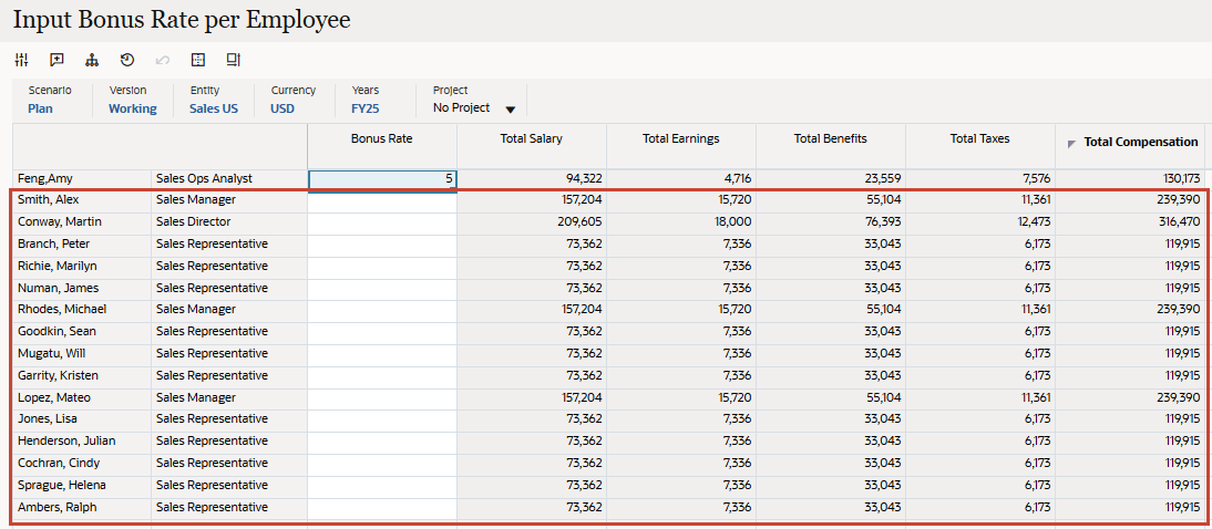

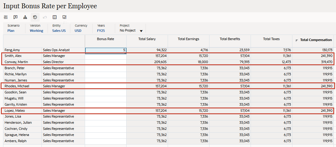

Création d'un formulaire pour l'entrée de taux de prime

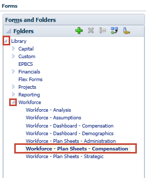

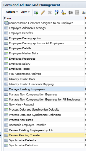

  1. Cliquez sur Navigateur (Navigateur), puis sous Créer et gérer, cliquez sur Formulaires.
    Naviguer jusqu'à la gestion des formulaires
  2. Dans Dossiers, développez Bibliothèque, puis Effectif, et sélectionnez Effectif - Feuilles de plan - Rémunération.
    Expansion des dossiers
  3. Dans la zone de contenu, sélectionnez Gérer les employés existants et cliquez sur Modifier le formulaire (Modifier).
    Modifier l'écran Gérer les employés existants
  4. Dans Form and Ad Hoc Grid Management for Manage Existing Employees, cliquez sur Save As (Enregistrer sous).
  5. Dans la boîte de dialogue Enregistrer sous, entrez Taux de prime d'entrée par employé comme nouveau nom pour le formulaire et cliquez sur OK.
    Entrer le nom du nouveau formulaire
    Le taux de prime d'entrée par employé est maintenant ouvert dans la gestion des formulaires et des grilles ad hoc.
    Modifier l'écran Entrer le taux de prime par employé
  6. Cliquez sur l'onglet Disposition.
  7. Dans la colonne A, apportez les modifications suivantes :
    • Remplacez les membres du compte par Bonus_Rate.
    • Remplacez les membres de la période par des hypothèses.
      Conseil :
      Assumptions est l'alias par défaut du membre de période BegBalance.

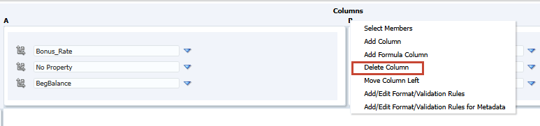

  8. Cliquez avec le bouton droit de la souris sur Colonne B et sélectionnez Supprimer la colonne.
    Supprimer la colonne B
    La colonne C remplace la colonne initiale B.

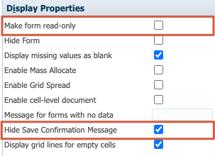

  11. Développez Display Properties (Propriétés d'affichage).
  12. Dans Display Properties, apportez les modifications suivantes :
    Propriété Valeur
    Définir le formulaire en lecture seule Désélectionner
    Masquer le message de confirmation d'enregistrement Sélectionné
  13. Vérifiez vos sélections.

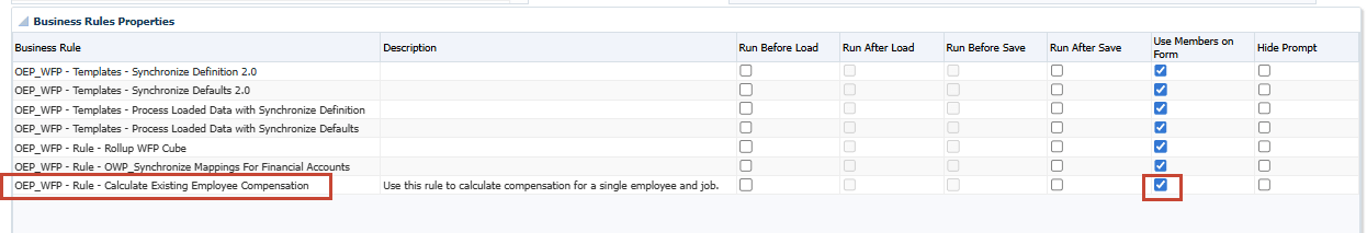

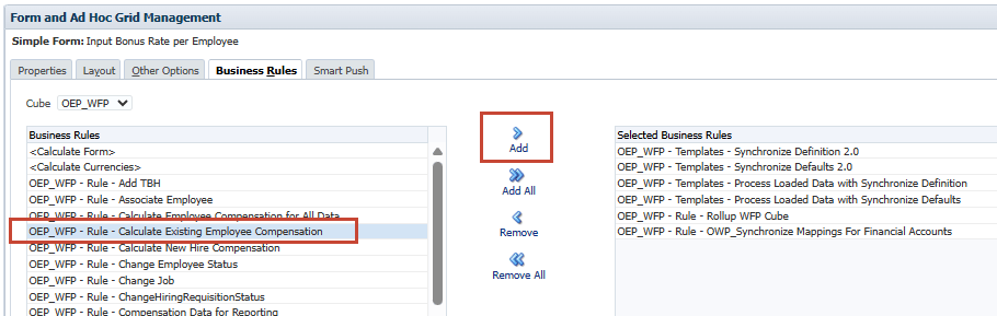

  14. Cliquez sur l'onglet Règles d'affaires.
  15. Dans Business Rules, sélectionnez la règle OEP_WFP-Rule-Calculate Existing Employee Compensation (Calculer la rémunération d'employé existante) et cliquez sur Add (Ajouter).
    Ajouter des règles aux formulaires
  16. Dans Propriétés des règles d'affaires, pour OEP_WFP-Rule-Calculate Existing Employee Compensation (Calculer la rémunération d'employé existante), sélectionnez Use Members on Form (Utiliser des membres dans le formulaire).
    Propriétés de règle d'affaires
  17. Cliquez sur Terminer.

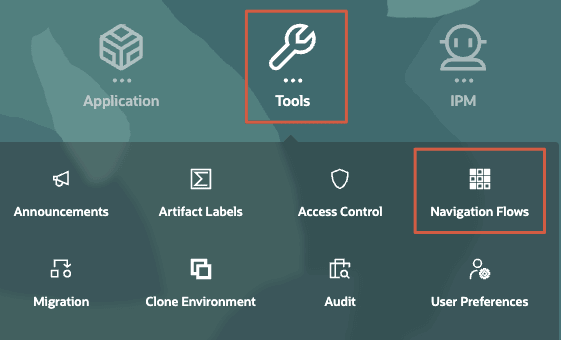

Créer un flux de navigation
  1. Cliquez sur Navigateur (Navigateur) et, sous Outils, cliquez sur Flux de navigation.
    Naviguer jusqu'aux flux de navigation

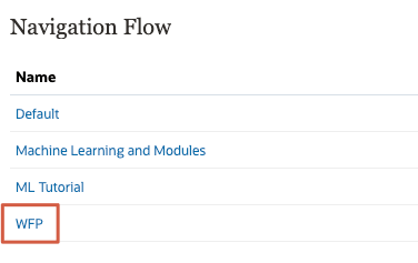

  2. Sélectionnez la rangée du flux de navigation Par défaut, puis cliquez sur Actions (Actions) et sélectionnez Créer une copie.
    Créer une copie du flux de navigation par défaut
  3. Dans Créer un flux de navigation, entrez WFP comme nom et cliquez sur OK.
    Boîte de dialogue Créer le flux de navigation
  4. Dans le flux de navigation, cliquez sur WFP pour le modifier.

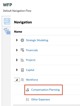

  5. Dans WFP, développez Workforce (Effectif) et cliquez sur Compensation Planning (Planification de la rémunération).
    Modifier la carte Compensation Planning
  6. Dans Gérer la carte - Contenu, cliquez sur Gérer les employés.
    Modifier la gestion des employés

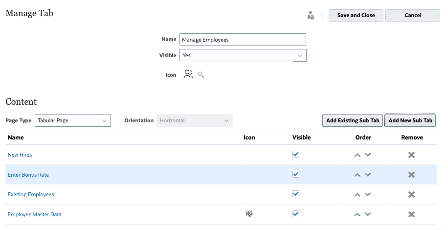

  7. Dans l'onglet Gérer - Contenu, cliquez sur Ajouter un nouveau sous-onglet.
  8. Dans le sous-onglet Gérer, entrez Entrer le taux de prime comme nom.
  9. Pour Artefact, cliquez sur Sélectionner l'artefact (Sélectionner un artefact).
  10. Dans la bibliothèque, localisez et sélectionnez Input Bonus Rate per Employee (Taux de prime d'entrée par employé), puis cliquez sur OK.
    Conseil :
    Le taux de prime d'entrée par employé est enregistré sous Library\Workforce\Workforce - Plan Sheets - Compensation.
  11. Dans le sous-onglet Gérer, cliquez sur Enregistrer et fermer.
  12. Dans l'onglet Gérer, vérifiez que l'option Entrer le taux de prime est répertoriée sous forme d'onglet et cliquez sur Enregistrer et fermer.
    Vérification de l'entrée du taux de prime dans l'onglet Gérer
  13. Dans Gérer la carte, cliquez sur Enregistrer et fermer.
  14. Dans le PAM, cliquez sur enregistrer et fermer.

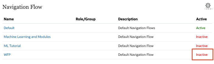

  15. Dans le flux de navigation, pour le PAM, cliquez sur Inactif.
    Activer le PAM
  16. Vérifiez que WFP est réglé à Actif et cliquez sur Accueil (Accueil) pour retourner à la page d'accueil.

  18. Dans la page d'accueil, cliquez sur Effectif, puis sur Planification de la rémunération.
    Naviguer jusqu'à la planification de la rémunération
  19. Dans les onglets verticaux de gauche, cliquez sur Gérer les employés (Gérer les employés).
  20. Dans les onglets inférieurs, cliquez sur Entrer le taux de prime.
    L'écran Input Bonus Rate per Employee s'affiche.
    Aller à Dimensions
    Dimension de compte

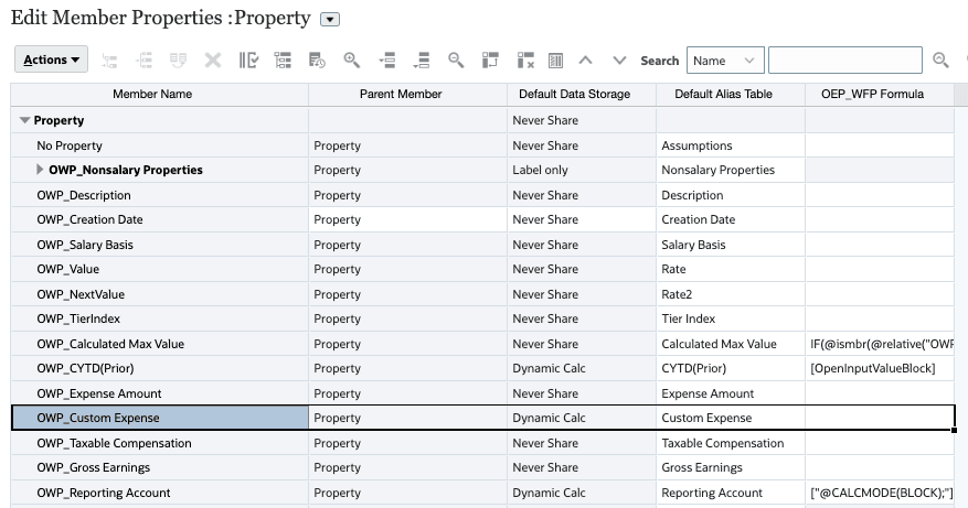

  6. À gauche, dans Sélectionner des colonnes, développez Formule de membre et sélectionnez Formule OEP_WFP.
  7. Vérifiez vos sélections et cliquez sur OK.
  8. Dans la zone Rechercher, entrez OWP_Earning1 et cliquez sur Rechercher vers le bas (Rechercher vers le bas).
    Rechercher OWP_Earning1
    Le membre OWP_Earning1 est affiché et sélectionné dans la grille.
    Conseil :
    Vous pouvez trouver le membre OWP_Earning1 sous Account\OWP_Workforce Planning - Accounts\OWP_Workforce_Expenses\OWP_Total Compensation\OWP_Total Earnings.
  9. Pour OWP_Earning1, cliquez sur la cellule Formule OEP_WFP.
    Après avoir sélectionné la cellule de formule OEP_WFP pour OWP_Earning1, la formule de membre s'affiche au-dessus de la grille.
    Barre de formule de membre au-dessus de la grille

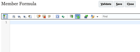

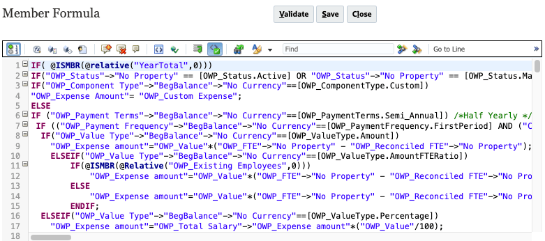

  10. À gauche de la formule de membre, cliquez sur Formule du membre (Formule de membre).
    La boîte de dialogue Member Formula s'affiche.
    Formule du membre

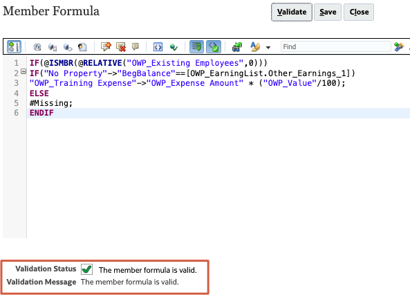

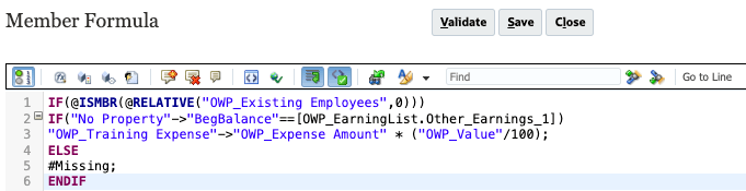

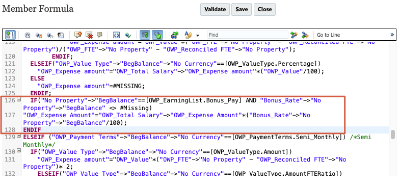

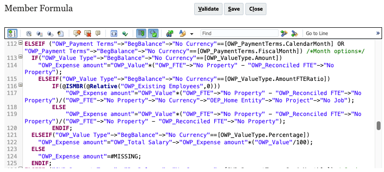

  11. Dans la barre d'outils, cliquez sur Retour à la ligne (Envoyer à la ligne automatiquement) pour afficher le texte de la formule de membre dans les limites de la fenêtre.
  12. Faites défiler vers le bas jusqu'à la ligne 112 où le commentaire /*Month options*/ est affiché.
    Options de mois
  13. Localisez la ligne 125 et insérez une ligne juste en dessous.
    Insérer une ligne
  14. Copiez et collez la formule suivante dans cette section :
    Note :
    Dans cette formule, la prime doit être calculée en pourcentage du salaire total payé au cours de l'année.
    IF("No Property"->"BegBalance"==[OWP_EarningList.Bonus_Pay] AND "Bonus_Rate"->"No Property"->"BegBalance" <> #Missing)
    "OWP_Expense Amount"="OWP_Total Salary"->"OWP_Expense Amount"*("Bonus_Rate"->"No Property"->"BegBalance"/100);
    ENDIF
    Conseil :
    Vous pouvez utiliser l'option Copier disponible ici dans le code.
    La prime est calculée sur la base de cette formule : Bonus Pay = Total Salary x Bonus Rate.
    Formule insérée
    Dans cet exemple, le calcul ne s'applique qu'aux employés existants. Les nouvelles embauches recevront initialement la prime par défaut.
    Vous pouvez éventuellement copier la même formule dans les autres conditions de paiement.
    Vous pouvez personnaliser davantage cette formule de membre en modifiant les sections des seuils, de la paie brute et des calculs imposables. Avant d'apporter des modifications, sauvegardez votre application. Ensuite, appliquez vos modifications à toutes les conditions de paiement et comptes de gains pertinents.
  15. Cliquez sur Valider.
    Un message de validation s'affiche au bas de la boîte de dialogue.
  16. Cliquez sur Enregistrer.
  17. Dans Modifier les propriétés de membre pour le compte, cliquez sur Enregistrer.
  18. Cliquez sur Actualiser la base de données (Actualiser la base de données).
  19. Dans Actualiser la base de données, effectuez les sélections suivantes et cliquez sur Actualiser la base de données :
  20. Vérifiez le message d'avertissement et cliquez sur Actualiser.

  21. Lorsque le statut est Réussite et que le pourcentage d'avancement est de 100 %, cliquez sur Terminer.
  22. Dans Actualiser la base de données, cliquez sur Fermer.

Entrée des taux de prime
  2. Dans les onglets verticaux de gauche, cliquez sur Gérer les employés (Gérer les employés).
  3. Dans les onglets inférieurs, cliquez sur Entrer le taux de prime.
    Dans ce tutoriel, vous entrez les taux de bonus pour FY25. En général, vous entrez les taux de prime pour toutes les années applicables.
    Notez que par défaut, le total des gains est calculé à 10 % du salaire total.
  4. Pour Feng, Amy, entrez 5 comme taux de prime.
    La formule de membre que vous avez ajoutée dans la section précédente calcule le taux de prime de 100, ce qui exige que la valeur du taux de prime soit entrée "5" au lieu de "5%" ou "0,05".
    IF("No Property"->"BegBalance"==[OWP_EarningList.Bonus_Pay] AND "Bonus_Rate"->"No Property"->"BegBalance" <> #Missing) "OWP_Expense Amount"="OWP_Total Salary"->"OWP_Expense Amount"*("Bonus_Rate"->"No Property"->"BegBalance"/100);
    ENDIF
  5. Cliquez sur Enregistrer.

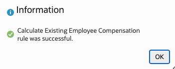

  6. Cliquez avec le bouton droit de la souris sur la cellule de membre pour Feng, Amy et sélectionnez Calculer la rémunération.
    Sélectionner la rangée de données pour Amy Feng et exécuter Calculer la rémunération
  7. Dans la boîte de dialogue d'informations, cliquez sur OK.
    Le total des gains, le total des taxes et la rémunération totale pour Amy Feng ont été mis à jour en fonction de la valeur du taux de prime entrée.
    Rémunération calculée
    Naviguer jusqu'à Configurer
  3. Dans Configure : Workforce, cliquez sur Benefits and Taxes (Avantages et impôts).
  4. Dans Avantages et impôts, cliquez sur l'un des liens de filtre pour ouvrir la boîte de dialogue Filtre.
    Filtre par Valeur
    Scenario OEP_Plan
    version OEP_Working
    Cliquez sur Prime
  8. Dans Gains supplémentaires pour la prime, vérifiez les détails et cliquez sur Suivant.
  9. Dans la grille de données, pour Aucune option, entrez 18000 comme seuil pour tous les membres YearTotal pendant les trois années (FY25, FY26 et FY27) :
    Entrer le seuil pour aucune option
    Voici quelques conseils pour effectuer des opérations de grille :
    • Entrez le raccourci 18K pour 18000.
    • Pour copier des valeurs dans plusieurs cellules, assurez-vous que les cellules que vous souhaitez copier sont visibles. Vous devrez peut-être développer des colonnes. Sélectionnez ensuite la cellule à copier. Pointez votre curseur vers la bordure de cellule inférieure droite de la sélection. Lorsque le pointeur devient un curseur de déplacement (+), cliquez et faites glisser la bordure à travers les cellules où vous souhaitez copier la valeur. Par exemple, pour FY25, développez YearTotal, ses trimestres, puis ses mois. Entrez une valeur dans Jan. Assurez-vous que la cible de la cellule est toujours Jan, puis pointez votre curseur vers le bas à droite de sa bordure de cellule. Lorsque le curseur de déplacement s'affiche, cliquez et faites glisser la bordure sur toutes les périodes dans FY25.
  10. Cliquez sur Suivant.
  11. Vérifiez les valeurs de seuil que vous avez entrées et cliquez sur Enregistrer.
    Vérifier les données de seuil
  12. Dans le message d'informations, cliquez sur OK.
  13. Dans Gains supplémentaires, cliquez sur Fermer.

Synchronisation de la définition de composant

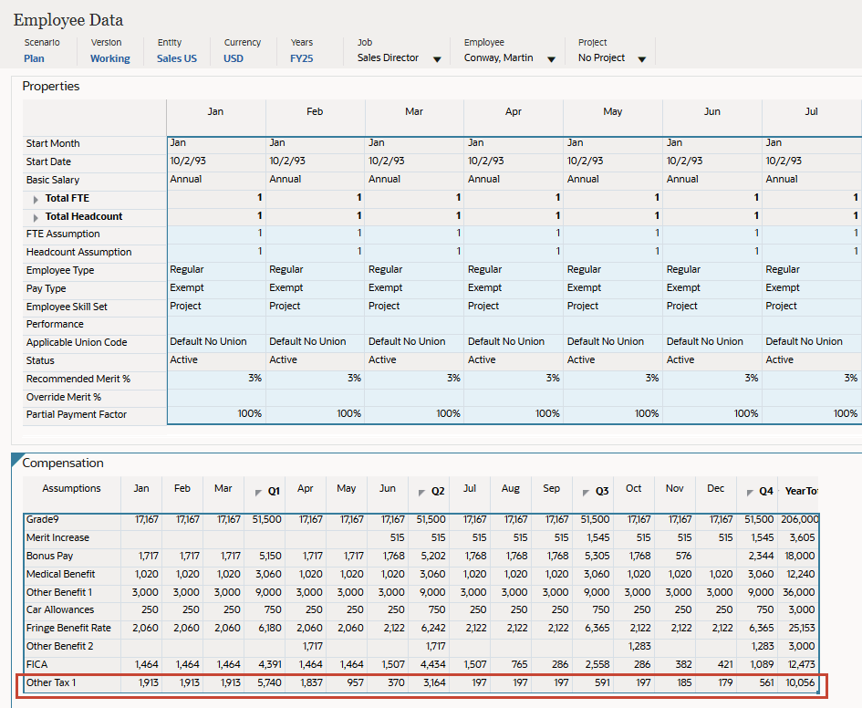

  4. Cliquez avec le bouton droit de la souris sur la cellule de membre pour Conway, Martin et sélectionnez Synchroniser la définition de composant.
    Note :
    Lorsque la synchronisation des valeurs par défaut a été précédemment exécutée avec des données, des modifications ont été apportées à un composant existant (Paiement primes) pour un employé existant. Dans ce cas, seule la synchronisation de la définition de composant est requise pour traiter efficacement les modifications récentes lorsque des données de seuil ont été ajoutées.
    La synchronisation des valeurs par défaut n'est requise que pour les nouveaux composants ajoutés à l'Assistant Avantages et impôts ou pour la première fois qu'un employé est ajouté à une entité.
    Pour que les modifications s'appliquent à la règle Calculer la rémunération, vous devez d'abord exécuter la règle Synchroniser applicable.
  5. Dans le message d'informations, cliquez sur OK.
  6. Vérifiez les modifications apportées au total des gains, au total des taxes et à la rémunération totale pour Martin Conway.
    Le total des gains est maintenant plafonné à 18 000 selon la valeur de seuil entrée dans l'Assistant Avantages et impôts. Le total des taxes et la rémunération totale ont été mis à jour en fonction de cette modification.
    Données mises à jour pour Conway, Martin

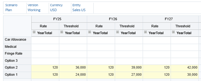

Configuration des avantages de la table de taux
Définition des avantages sociaux d'une table de taux

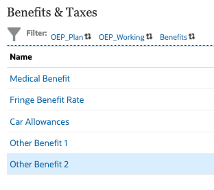

  4. Dans Avantages et impôts, vérifiez ou définissez les valeurs de filtre :
    Filtre par Valeur
    Scenario OEP_Plan
    version OEP_Working
    Composants Benefits

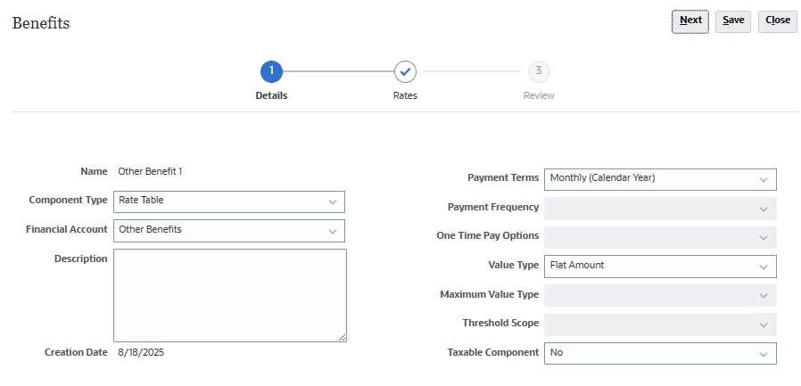

  5. Dans Avantages et impôts, cliquez sur Autre avantage 1.
    Cliquez sur Autre avantage 1.
  6. Dans Benefits for Other Benefit 1, sélectionnez les valeurs suivantes :
    Détails des avantages Valeur
    Type de composant Table des taux
    Compte financier Autres avantages sociaux
    Type de valeur Montant fixe
    Composant imposable Non
  7. Vérifiez vos sélections et cliquez sur Suivant.
  8. Vérifiez ou définissez le point de vue avec les valeurs suivantes :
    Dimension Membre
    Scenario Planifier
    version En cours
    Devise USD

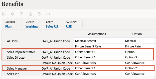

  9. Dans le tableau de données, entrez les taux suivants pour les options suivantes :
      FY25 EF26 FY27
      Débit Débit Débit
      YearTotal YearTotal YearTotal
    Option 3 36,000 48,000 60,000
    Option 2 24,000 36,000 48,000
    Option 1 12,000 24,000 36,000

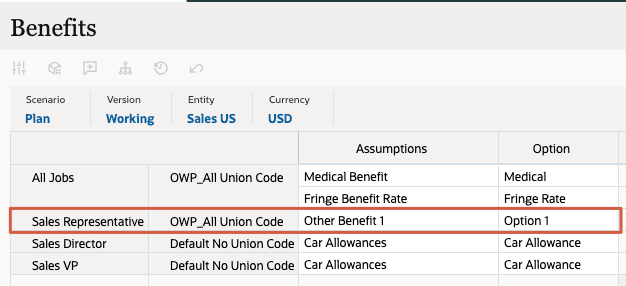

Ajout de valeurs par défaut pour les autres avantages sociaux 1
  2. Dans les onglets verticaux à gauche, cliquez sur Valeurs par défaut (Valeurs par défaut).
  3. Dans les onglets inférieurs, cliquez sur Avantages.

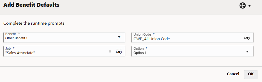

  4. Dans Benefits, cliquez avec le bouton droit de la souris dans une cellule en lecture seule de la zone de contenu et sélectionnez Add Benefit Defaults (Ajouter des valeurs par défaut pour les avantages).
    Options du menu contextuel
  5. Dans la page Ajout valeurs AS, définissez les valeurs comme suit :
    Invite Valeur
    Gain Autre avantage 1
    Option Option 1
    Conseil :
    Utilisez le sélecteur de membres pour rechercher et sélectionner des valeurs de membre pour l'emploi et le code de syndicat. Lorsque vous sélectionnez le membre Représentant, il peut afficher son alias Sales Associate dans Add Benefit Defaults.
  6. Vérifiez vos sélections et cliquez sur OK.
    Option 1
    L'option 1 pour les représentants est ajoutée au formulaire.
    Option 1
  8. Effectuez les étapes 4 à 7 en utilisant les sélections suivantes pour l'option 2 et l'option 3.
    • Option 2
      Invite Valeur
      Option Option 2
    • Option 3
      Invite Valeur
      Travail Directeur des ventes
      Option Option 3
  9. Vérifiez que les options 1, 2 et 3 sont ajoutées au formulaire.
    Valeurs par défaut d'option ajoutées au formulaire
  2. Dans les onglets inférieurs, cliquez sur Entrer le taux de prime.
  3. Vérifiez ou réglez le point de vue aux membres suivants :
    Dimension Membre
    Scenario Planifier
    version En cours
    Devise USD
    Années FY25
    Projet Aucun projet
  4. Dans la grille de données, cliquez avec le bouton droit de la souris sur la cellule d'en-tête vide en haut à gauche pour afficher les options de menu, puis sélectionnez Synchroniser les valeurs par défaut.
    Invite Valeur
    Scenario OEP_Plan
    version OEP_Working
    Sélections d'invite
  8. Vérifiez les modifications apportées aux données pour les employés de Sales Manager, Sales Director et Sales Associate.
    Données mises à jour sur le formulaire
    Les valeurs par défaut des avantages sociaux ont été synchronisées pour ces emplois, en les mappant aux membres d'option auxquels vous avez ajouté des valeurs.
  9. Dans les onglets verticaux de gauche, cliquez sur Détails sur l'employé (Détails de l'employé).
  10. Affectez les valeurs suivantes au point de vue et à la page :
    Dimension Membre
    Employé Succursale, compteur
    Projet Aucun projet
    Les détails de la rémunération mis à jour, y compris les nouveaux avantages sociaux pour Peter Branch, s'affichent. La grille de données Rémunération comprend Autre avantage 1 avec une valeur mensuelle de 1 000 $ qui correspond à l'option 1.
    Peter Branch - Données sur l'employé
  11. Affectez les valeurs suivantes au point de vue et à la page :
    Dimension Membre
    Employé Smith, Alex
    Projet Aucun projet
    Les détails de rémunération mis à jour, y compris les nouveaux avantages pour Alex Smith, s'affichent. La grille de données Rémunération comprend Autre avantage 1 avec une valeur mensuelle de 2 000 $ qui correspond à l'option 2.
    Alex Smith - Données d'employé
  12. Affectez les valeurs suivantes au point de vue et à la page :
    Dimension Membre
    Employé Conway (Martin)
    Projet Aucun projet
    Les détails de la rémunération mis à jour, y compris les nouveaux avantages pour Martin Conway, s'affichent. La grille de données Rémunération comprend Autre avantage 1 avec une valeur mensuelle de 3 000 $ qui correspond à l'option 3.
    Données sur les employés de Martin Conway
    Filtre par Valeur
    Scenario OEP_Plan
    version OEP_Working
    Composants Benefits
  5. Dans Avantages et impôts, cliquez sur Autre avantage 2.
    Cliquez sur Autre avantage 2.
  6. Dans Benefits for Other Benefit 2, sélectionnez les valeurs suivantes :
    Type de composant Table de taux et seuil
    Conditions de paiement Semestriel (année civile)
    Fréquence de paiement Paiement unique
    Options de paiement unique Quatrième mois

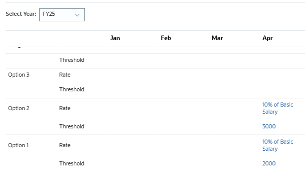

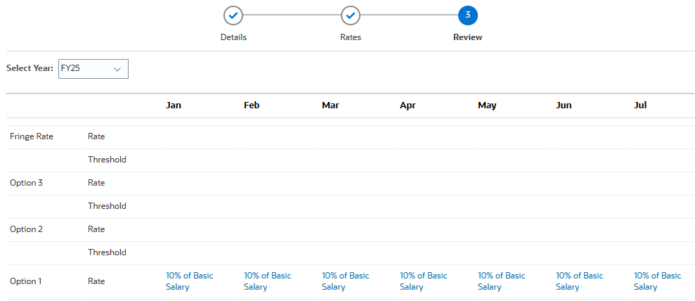

  9. Dans la grille de données, entrez les taux et seuils suivants pour les options 1 et 2 :
      FY25 EF26 FY27
      Débit Seuil Débit Seuil Débit Seuil
      YearTotal YearTotal YearTotal YearTotal YearTotal YearTotal
    Option 2 120 36,000 120 39,000 120 42,000
    Option 1 120 24,000 120 27,000 120 30,000
    Note :
    L'option 1, l'option 2 et l'option 3 ne sont pas des membres prédéfinis et sont propres au client. À des fins de formation, ces membres ont été ajoutés en tant qu'options génériques avec le paramètre Balance de temps Flow. Vous pouvez définir des options d'équilibre temps en fonction des besoins de votre société. Pour obtenir la liste des options d'équilibre temps prises en charge, consultez la documentation sur Administering Planning.
    Données d'évaluation
  11. Vérifiez les données de taux et de seuil que vous avez entrées, puis cliquez sur Enregistrer.
    Les données d'avril et d'octobre sont affichées en fonction des options de paie du quatrième mois sélectionnées.
    Données de taux et de seuil
    Invite Valeur
    Gain Autre avantage 2
    Option Option 1
    Conseil :
    Invite Valeur
    Scenario OEP_Plan
    version OEP_Working
    Sélections d'invite
    Dimension Membre
    Employé Smith, Alex
    Projet Aucun projet
    Les détails de rémunération mis à jour, y compris les nouveaux avantages sociaux, pour Alex Smith sont affichés. Le tableau des données sur la rémunération comprend un avantage (Autre avantage 2) en avril et en octobre. Le montant de l'autre prestation 2 pour avril est de 1 288 $ en avril, ce qui représente 10 % du salaire de ce mois-ci. Le montant de l'autre prestation 2 pour octobre est ramené à 713 $ en raison du seuil annuel maximal de 2000 $.
    Données d'employé Sara Molinari
    Conseil :
    Faites défiler l'affichage vers la droite pour afficher le reste des données de période.
    Dimension Membre
    Projet Aucun projet
    Les détails de rémunération mis à jour, y compris les nouveaux avantages sociaux, pour Martin Conway sont affichés. Le tableau des données sur la rémunération comprend un avantage (Autre avantage 2) en avril et en octobre. Le montant de l'autre prestation 2 pour avril est de 1 717 $ en avril, ce qui représente 10 % du salaire de ce mois-ci. Le montant de l'autre prestation 2 pour octobre est ramené à 1283 $ en raison du seuil annuel maximal de 3000 $.
    Patrick John - Données sur l'employé

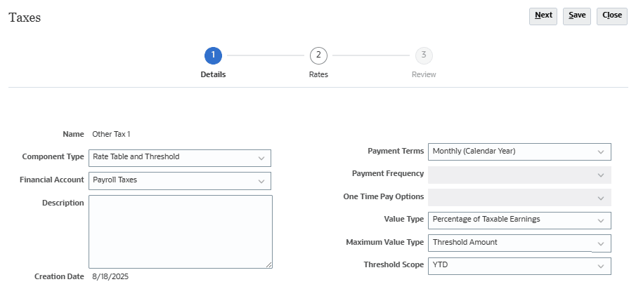

  6. Dans Avantages et taxes, cliquez sur Autre taxe 1.
    Cliquez sur Autre taxe 1.
  7. Dans Taxes pour autre taxe 1, sélectionnez les valeurs suivantes :
    Détails fiscaux Valeur
    Compte financier Impôts sur la paie
    Type de valeur Pourcentage des gains taxables
    Type de valeur maximale Montant de seuil
  8. Vérifiez vos sélections et cliquez sur Suivant.
    La sélection du montant de seuil pour le type de valeur maximale permet aux taxes de dépasser les niveaux pour différents seuils plutôt que d'affecter un niveau par défaut. Par exemple, un impôt national peut être de 10 % sur les premiers gains de 75 000 $ de cumul annuel, de 5 % sur le montant supérieur au premier seuil (75 000 $), jusqu'à 100 000 $ de gains de cumul annuel et de 1 % sur tout montant supérieur au deuxième seuil (100 000 $). Cela permet d'appliquer la valeur par défaut à plusieurs niveaux d'imposition en fonction des gains imposables.

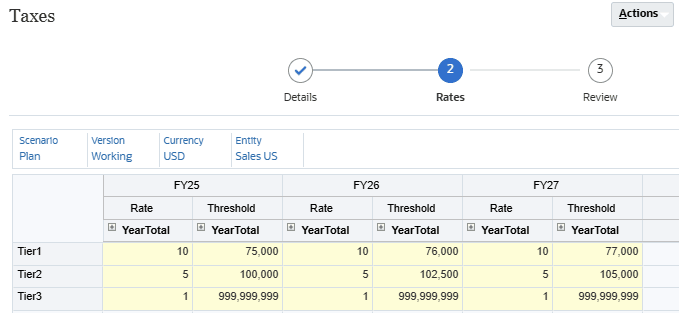

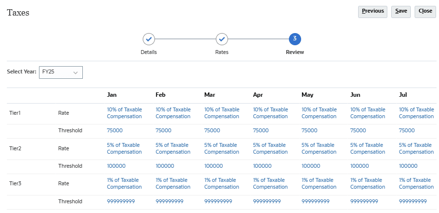

  10. Dans la grille de données, entrez les taux et seuils suivants pour les niveaux 1, 2 et 3 :
      FY25 EF26 FY27
    Niveau 1 10 75,000 10 76,000 10 77,000
    Niveau 2 5 100 000 5 102,500 5 105,000
    Niveau 3 1 999,999,999 1 999,999,999 1 999,999,999
    Note :
    Le seuil du dernier niveau est réglé à une valeur exceptionnellement élevée pour couvrir la quantité infinie au-dessus de l'avant-dernier seuil.
  11. Cliquez sur Suivant.
  12. Vérifiez les valeurs de taux et de seuil que vous avez entrées, puis cliquez sur Enregistrer.

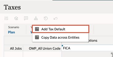

  3. Dans les onglets inférieurs, cliquez sur Taxes.

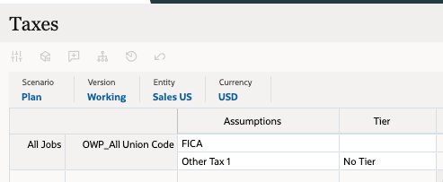

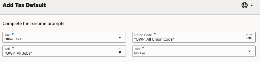

  4. Dans Taxes, cliquez avec le bouton droit de la souris dans une cellule en lecture seule de la zone de contenu et sélectionnez Ajouter une valeur de taxe par défaut.
    Ajouter une valeur d'impôt par défaut
  5. Dans Ajouter une valeur de taxe par défaut, définissez les valeurs comme suit :
    Invite Valeur
    Tax Autre taxe 1
    Travail OWP_All_Jobs
    Niveau Aucun niveau
    Note :
    Étant donné que Threshold Amount a été sélectionné comme type de valeur maximale, le paramètre Tier de cette invite n'est plus pertinent car il est ignoré dans le calcul.
    Invite de taxe par défaut
  8. Vérifiez que Other Tax 1 - No Tier est ajouté pour toutes les tâches.
    Autre taxe 1
Synchronisation des valeurs par défaut
    Dimension Membre
    Scenario Planifier
    version En cours
    Devise USD
    Années FY25
    Projet Aucun projet
  5. Dans Synchronize Defaults, sélectionnez les membres suivants :
    Invite Valeur
    Scenario OEP_Plan
    version OEP_Working
    Sélections d'invite
  8. Dans les onglets verticaux de gauche, cliquez sur Détails sur l'employé (Détails de l'employé).
  9. Affectez les valeurs suivantes au point de vue et à la page :
    Dimension Membre
    Projet Aucun projet
  10. Vérifiez les détails de la rémunération mis à jour dans la grille de données de rémunération en bas à gauche de la page.
    Détails de rémunération pour Patrick John
    Dans cet exemple, le total des gains imposables inclut le salaire de base (référencé par Grade9), la prime et les indemnités de voiture.
    Notez les mois où le montant de l'autre taxe 1 change.
    • En mai, le montant baisse car le seuil de 75 000 $ C/A est atteint ce mois-ci. Il y a un montant partiel payé au taux de 10% et le reste au taux de 5%.
    • En juin, le montant baisse à nouveau car le seuil de 100 000 $ C/A est atteint ce mois-ci. Il y a un montant partiel payé au taux de 5% et le reste au taux de 1%.
    • En juillet, le montant baisse à nouveau car le total des gains imposables est maintenant au taux de 1 %.
    • En novembre, le montant baisse à nouveau parce que la prime atteint son seuil ce mois-ci. Le total des gains imposables chute alors qu'il est toujours au taux Autre taxe 1 de 1 %.
    • En décembre, le montant baisse à nouveau puisque la prime est maintenant zéro. Le total des gains imposables baisse de nouveau alors qu'il est toujours au taux Autre taxe 1 de 1 %.
    Filtre par Valeur
    Scenario OEP_Plan
    version OEP_Working
  7. Dans Avantages et impôts, cliquez sur Autres gains 1.
    Autres gains 1
  8. Dans la section Additional Earnings for Other Earnings 1, sélectionnez les valeurs suivantes :
    Détails des autres revenus Valeur
    Type de composant Personnalisé
    Compte financier Régime de retraite
    Type de gain Ne pas ajouter à la paie brute

  11. Dans la grille de données, pour l'option 1, entrez 120 comme tarif pour tous les YearTotal membres pendant les trois années (FY25, FY26 et FY27) :
    Entrer les taux pour l'option 1
    Conseil :
    En cas de problème dans l'affichage de la grille de données, essayez de modifier le PDV et de revenir au PDV voulu ici.
  13. Vérifiez les valeurs de taux que vous avez entrées et cliquez sur Enregistrer.
    Réviser les valeurs de taux
  2. Dans Aperçu de l'application, cliquez sur Dimensions.
  3. Dans la liste déroulante Cube, sélectionnez OEP_WFP.
    Sélectionnez OEP_WFP
  4. Dans la liste des dimensions, cliquez sur Propriété.
    Propriété
  5. Dans Modifier les propriétés de membre pour la propriété, cliquez avec le bouton droit de la souris sur l'en-tête de colonne Nom du membre pour ouvrir la boîte de dialogue Sélectionner des colonnes.
  6. À gauche, dans Sélectionner des colonnes, développez Member Formula et sélectionnez Formule OEP_WFP.
  8. Dans Nom du membre, développez Propriété.
  9. Cliquez sur le membre OWP_Custom Expense pour sélectionner sa rangée.
    OWP_Custom Frais
  10. Pour OWP_Custom Expense, cliquez sur la cellule Formule OEP_WFP.
  11. Au-dessus de la grille, cliquez sur Formule du membre (Formule de membre).
    La boîte de dialogue de l'éditeur de formule de membre s'ouvre.
    Éditeur de formule de membre
  12. Copiez et collez la formule suivante dans l'éditeur :
    IF(@ISMBR(@RELATIVE("OWP_Existing Employees",0)))
    IF("No Property"->"BegBalance"==[OWP_EarningList.Other_Earnings_1])
    "OWP_Training Expense"->"OWP_Expense Amount" * ("OWP_Value"/100);
    ELSE
    #Missing;
    ENDIF
    Dans cet exemple, le revenu supplémentaire est limité aux employés existants. Notez l'utilisation des frais de formation dans le calcul.
    Formule du membre
    Veillez à supprimer les espaces supplémentaires à la fin de la formule.
  13. Cliquez sur Valider.
    Une fois la validation terminée, un message s'affiche.
    Formule de membre valide
  14. Cliquez sur Enregistrer.
    Attention :

Ajout de valeurs par défaut de revenus personnalisées
  4. Dans Revenus supplémentaires, cliquez avec le bouton droit de la souris dans une cellule en lecture seule de la zone de contenu et sélectionnez Ajouter une valeur par défaut de gain.
  5. Dans Ajouter une valeur de gain par défaut, définissez les valeurs en fonction des éléments suivants :
    Invite Valeur
    Revenu Autres gains 1
    Option Option 1
    Invite Définir les valeurs par défaut des revenus
    Autres gains 1 - Option 1 s'affiche sur le formulaire.
    Autres gains 1 ajoutés au formulaire
  3. Affectez au PDV les membres suivants :
    Dimension Membre
    Scenario Planifier
    version En cours
    Devise USD
    Années FY25
    Projet Aucun projet
    Invite Valeur
    Scenario OEP_Plan
    version OEP_Working
    Employé OWP_Existing Employés
    Conseil :
    Veillez à sélectionner OWP_Existing Employés, car la formule de membre que vous avez entrée leur est limitée.
    Sélections d'invite
  8. Dans les options de navigation en haut de la page, cliquez sur Autres frais.
    Naviguer jusqu'à Autres frais

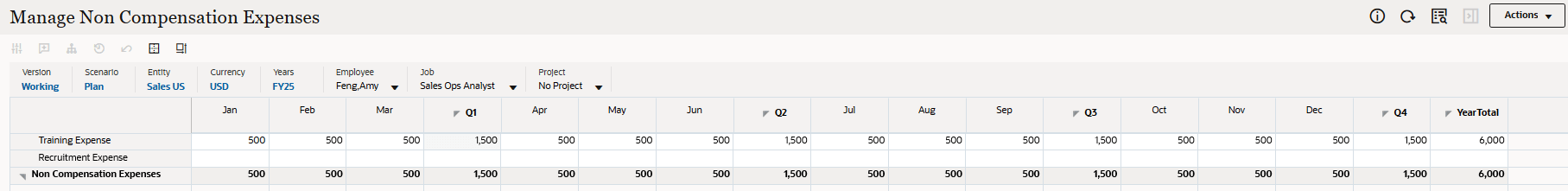

  9. Dans les onglets verticaux de gauche, cliquez sur Frais non liés au personnel (Frais non liés à la rémunération).
  10. Affectez au PDV les membres suivants :
    Dimension Membre
    version En cours
    Scenario Planifier
    Devise USD
    Années FY25
    Employé Feng, Amy
    Travail Analyste des ventes et des opérations
    Projet Aucun projet
    Les données pour Amy Feng sont affichées.
    Données pour Amy Feng.
    Notez la valeur de 500 $ par mois. Ce sera la base du calcul personnalisé à 10 %.
  11. Dans les options de navigation en haut de la page, cliquez sur Planification de la rémunération.
  12. Dans les onglets verticaux de gauche, cliquez sur Détails sur l'employé (Détails de l'employé).
  13. Vérifiez ou réglez les sélections de point de vue et de page aux valeurs suivantes :
    Dimension Membre
    Employé Feng, Amy
    Projet Aucun projet
  14. Vérifiez que Other Earnings 1 apparaît sur le formulaire. La valeur est calculée comme 10 % des frais de formation.
    Autres gains 1
