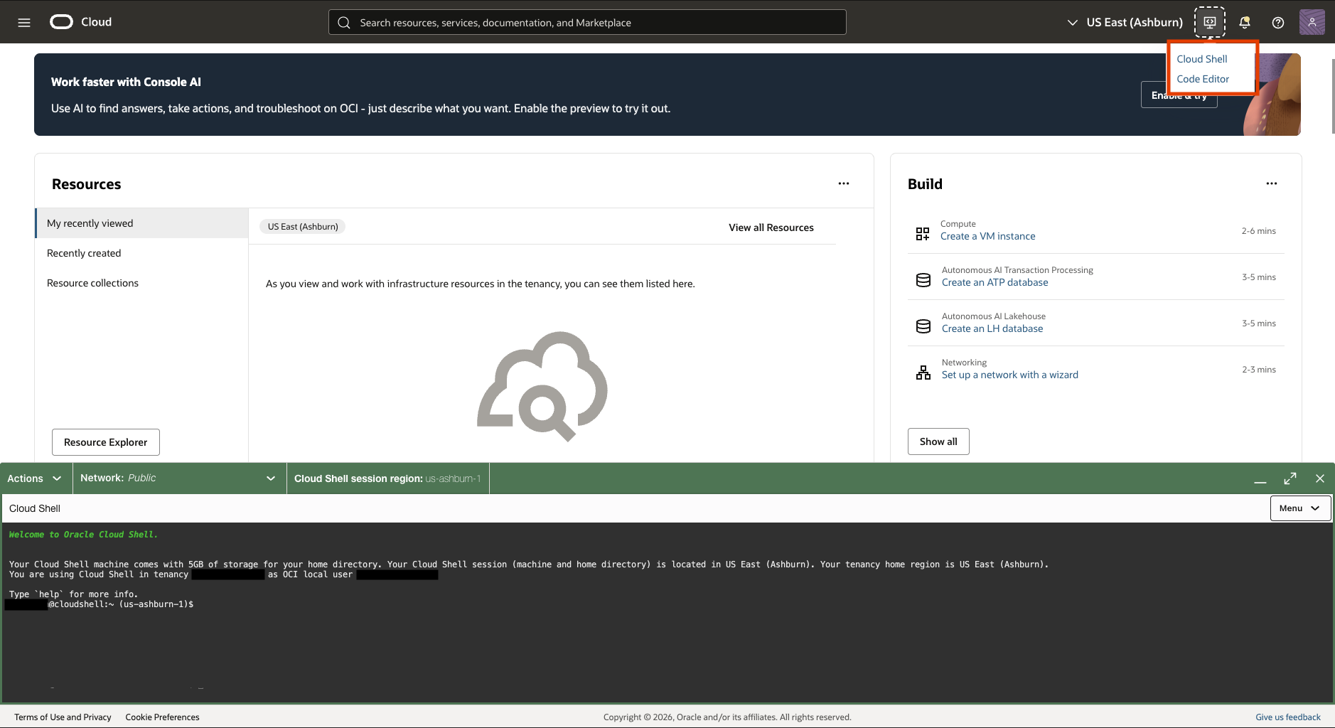

Pour accéder à Cloud Shell au moyen de la console :
  1. Connectez-vous à la console.
  2. Cliquez sur l'icône Cloud Shell/ Éditeur de code dans l'en-tête de la console et sélectionnez Cloud Shell dans le menu déroulant. Notez que l'interface de ligne de commande OCI de Cloud Shell exécutera les commandes par rapport à la région sélectionnée dans le menu de sélection de région de la console au moment du démarrage de Cloud Shell.
Menu de lancement de Cloud Shell
Cloud Shell s'affiche également dans un "tiroir" au bas de la console. Vous pouvez utiliser les icônes dans le coin supérieur droit de la fenêtre Cloud Shell pour réduire, agrandir et fermer la session Cloud Shell.
Pour déplacer le focus de Cloud Shell à l'aide du clavier, utilisez Ctrl-ESCAPE.
