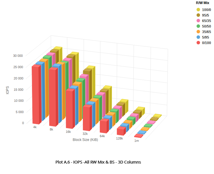

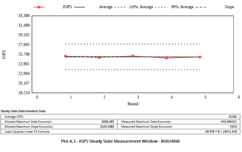

Volume par blocs de 1 To
Un volume de 1 To a été monté sur une instance sans système d'exploitation s'exécutant dans la région Phoenix. La forme de l'instance était dense, avec une charge de travail d'E/S par seconde directes et un jeu de travail de 10 Go. Voir Exemples de commandes FIO pour les tests de performance des volumes par blocs sur les instances Linux pour plus de détails sur l'exécution des tests de référence de performance.
Les résultats montrent que pour 1 To, la limite de la bande passante pour le test de la taille de bloc supérieure est atteinte à 320 Mbit/s.
Les images suivantes montrent la performance observée pour 1 To :
Graphique de performance observée, taille de volume de 1 To
Pente de performance observée, taille de volume de 1 To

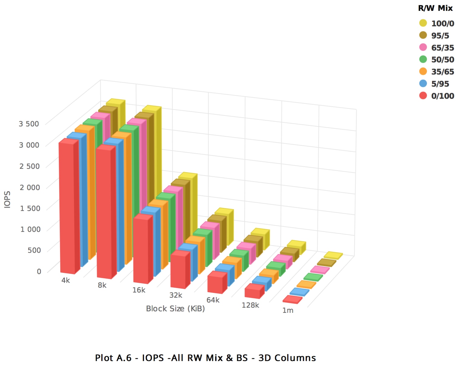

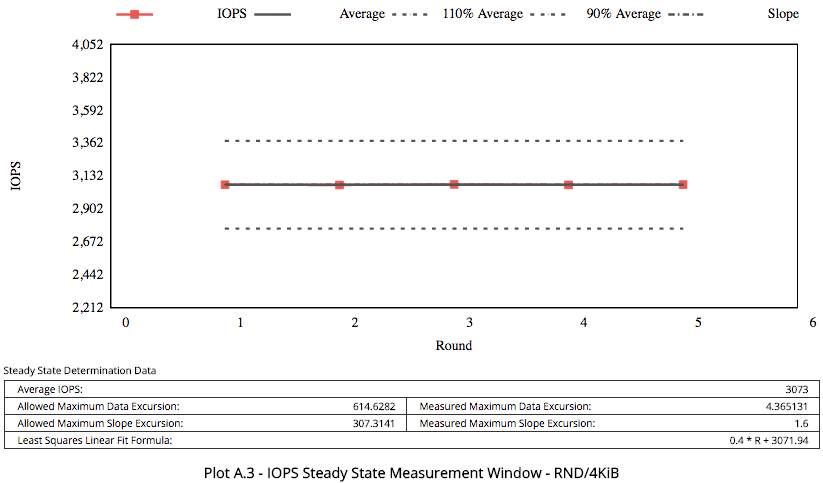

Volume par blocs de 50 Go
Un volume de 50 Go a été monté sur une instance sans système d'exploitation s'exécutant dans la région Phoenix. La forme de l'instance était dense, avec une charge de travail d'E/S par seconde directes et un jeu de travail de 10 Go. Voir Exemples de commandes FIO pour les tests de performance des volumes par blocs sur les instances Linux pour plus de détails sur l'exécution des tests de référence de performance.
Les résultats montrent que, pour un volume de 50 Go, la limite de la bande passante est confirmée à 24 000 Kbit/s pour les tests de tailles de bloc supérieures (256 Ko ou plus) et que la performance maximale de 3 000 E/S par seconde pour une taille de bloc de 4 Ko est atteinte. Pour les petits volumes, une taille de bloc de 4 Ko est courante.
Les images suivantes présentent la performance observée pour 50 Go :
Graphique de performance observée, taille de volume de 50 Go
Pente de performance observée, taille de volume de 50 Go

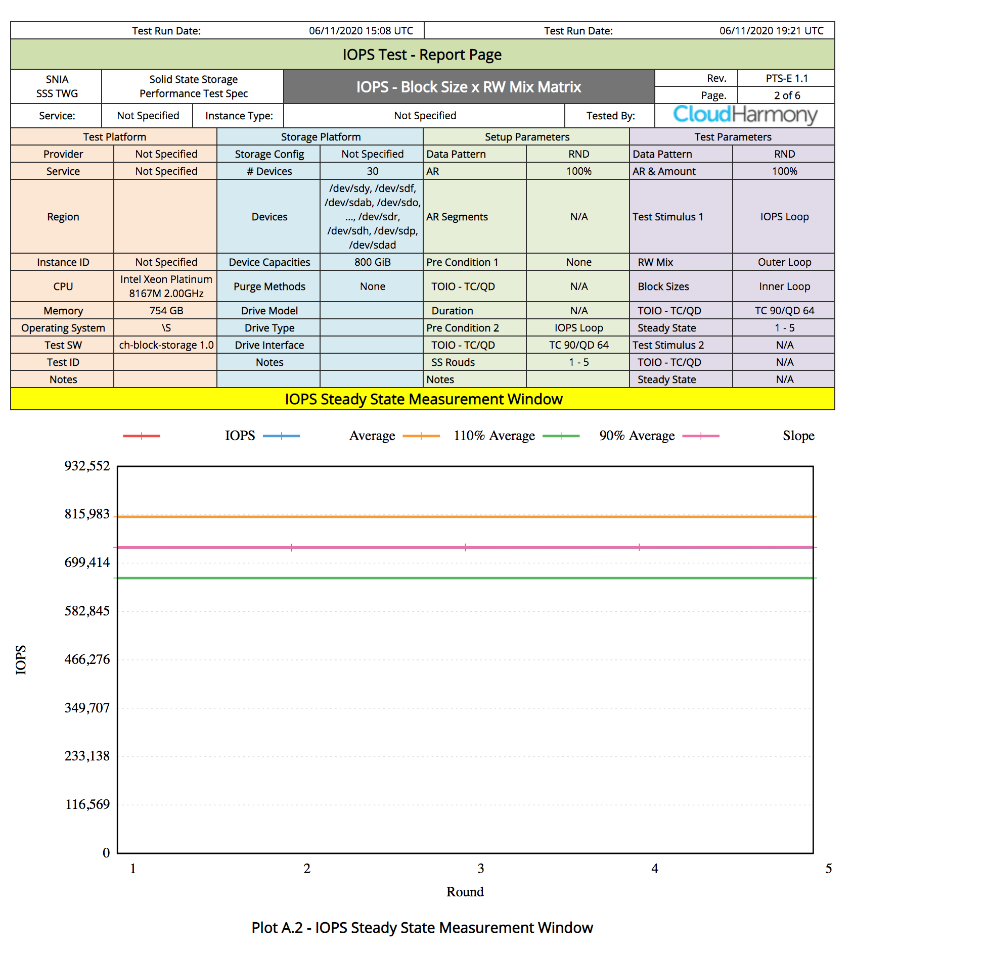

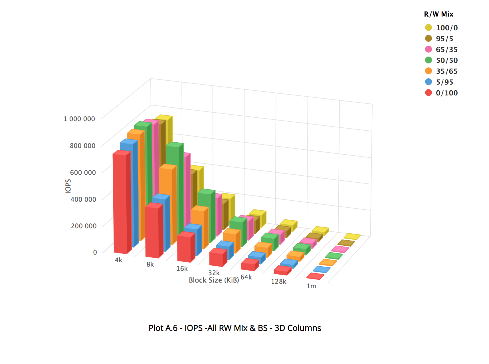

Maximum de l'hôte
Selon la forme de l'instance, une instance avec plusieurs volumes attachés peut atteindre une performance allant jusqu'à 800 000 E/S par seconde lorsque le paramètre de gestion élastique de la performance des volumes attachés est réglé à Équilibre ou Performance supérieure.
Les images suivantes présentent la performance observée :
Graphique de performance observée, taille de volume de 800 Go
Pente de performance observée, taille de volume de 800 Go
