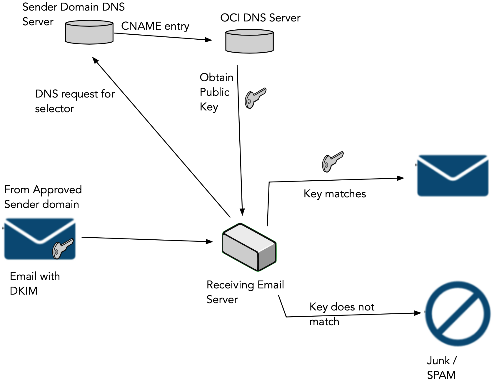

    Le diagramme suivant illustre comment un serveur DNS de domaine d'expéditeur peut être utilisé pour stocker l'enregistrement CNAME qui contient la clé DKIM qui pointe vers le DNS OCI. Cette configuration est préférée car elle facilite la rotation des clés. Toutefois, si nécessaire, vous pouvez demander la clé et la stocker directement.
    Cette image présente un diagramme illustrant comment un serveur DNS de domaine d'expéditeur peut être utilisé pour stocker l'enregistrement CNAME qui pointe vers le DNS OCI.

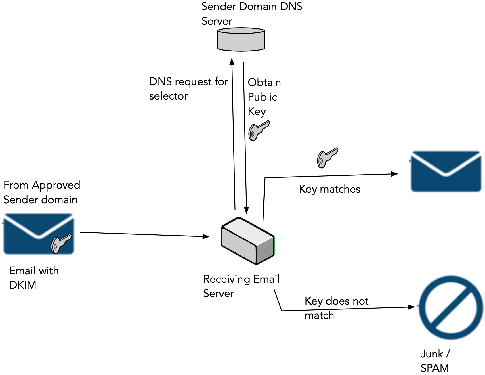

    Le diagramme suivant illustre comment une clé DKIM peut être stockée directement dans une configuration DNS.
    Cette image présente un diagramme illustrant comment une clé DKIM peut être stockée directement dans une configuration DNS.
