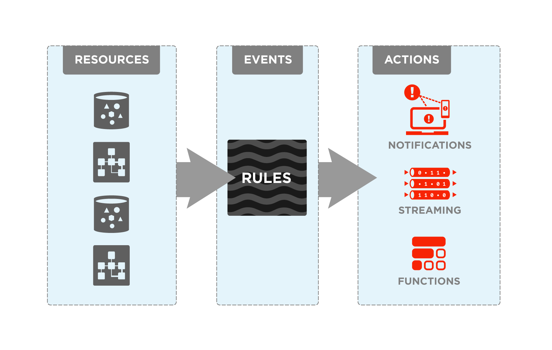

Fonctionnement des événements
Les services Oracle Cloud Infrastructure émettent des événements, qui sont des messages structurés indiquant des modifications apportées aux ressources. Les événements (les messages, et non le service) suivent le format standard de l'industrie CloudEvents défini par la Cloud Native Computing Foundation (CNCF). Ce standard permet l'interopérabilité entre différents fournisseurs de nuage ou entre les systèmes sur place et les fournisseurs de nuage. Il est possible de créer, de lire, de mettre à jour ou de supprimer (CRUD) un événement ou encore de modifier le statut du cycle de vie d'une ressource ou un d'événement système ayant une incidence sur une ressource. Par exemple, un événement peut être émis lorsqu'une sauvegarde se termine ou échoue, ou qu'un fichier dans un seau de stockage d'objets est ajouté, mis à jour ou supprimé.
Services émettant des événements pour les ressources ou les données. Par exemple, le service de stockage d'objets émet des événements pour les seaux et les objets. Les services émettent différents événements pour les ressources, qui sont différenciés comme étant des types d'événement. Les seaux et les objets ont des types d'événement de création, de mise à jour et de suppression, par exemple. Les types d'événement sont les modifications qui produisent des événements à partir d'une ressource donnée. Pour la liste des services qui produisent des événements et la liste des types d'événement suivis par ces services, voir Services qui génèrent des événements.
Vous utilisez des événements en créant des règles. Les règles incluent un filtre que vous définissez pour spécifier les événements produits par les ressources de votre location. Le filtre est polyvalent :
- Vous pouvez définir des filtres correspondant uniquement à certains événements ou à tous les événements.
- Vous pouvez définir des filtres basés sur la manière dont les ressources sont marquées ou la présence de valeurs particulières dans les attributs de l'événement lui-même.
Les règles doivent également spécifier une action à déclencher lorsque le filtre trouve un événement correspondant. Les actions sont des réponses que vous avez définies pour les correspondances d'événement. Vous configurez des services Oracle Cloud Infrastructure que le service d'événements a établi comme étant des actions (ces services sont détaillés ci-dessous). Les ressources pour ces services agissent comme des destinations pour les événements correspondants. Lorsque le filtre dans la règle trouve une correspondance, le service d'événements transmet l'événement correspondant à une ou à plusieurs des destinations identifiées dans la règle. Le service de destination reçoit l'événement et le traite ensuite de la manière définie par vous. Cette transmission représente une automatisation dans votre environnement.

- ÉVÉNEMENTS
- Avis automatique concernant une modification d'état signalée par une ressource d'Oracle Cloud Infrastructure génératrice d'événements. Par exemple, une ressource de base de données émet un événement
backup.beginlorsqu'une sauvegarde commence. - TYPES D'ÉVÉNEMENT
- Distinction entre les différents types d'événement. Pour plus d'informations, voir Services qui génèrent des événements.
- RÈGLES
- Objet JSON que vous créez pour vous abonner à un type d'événement et déclencher une action si cet événement se produit. Par exemple, une règle peut indiquer que les événements de type
backup.enddes bases de données déclenchent le service d'avis pour envoyer un courriel à un ingénieur DevOps particulier. Pour plus d'informations, voir Mise en correspondance d'événements et de filtres. - ACTIONS
- Les règles doivent également spécifier une action à déclencher lorsque le filtre trouve un événement correspondant. Les actions sont des réponses que vous avez définies pour les correspondances d'événement. Vous configurez des services Oracle Cloud Infrastructure que le service d'événements a défini comme étant des actions. Les ressources pour ces services agissent comme des destinations pour les événements correspondants. Lorsque le filtre dans la règle trouve une correspondance, le service d'événements transmet l'événement correspondant à une ou à plusieurs des destinations identifiées dans la règle. Le service de destination reçoit l'événement et le traite ensuite de la manière définie par vous. Cette transmission représente une automatisation dans votre environnement.
