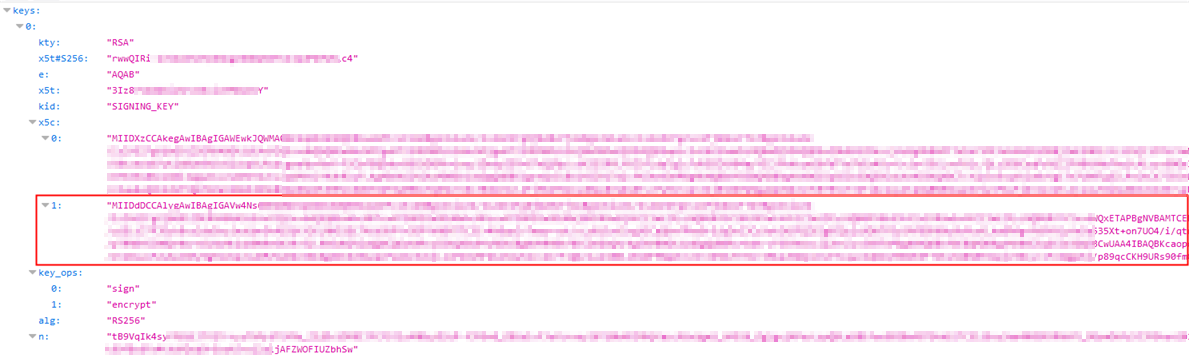

    Lorsque vous entrez, un bloc de code est retourné.
    Résultat de la commande cURL, qui affiche le contenu à utiliser.
    La section de code que vous voulez pour la clé est le bloc marqué avec 1: à gauche et immédiatement au-dessus de key_ops.
