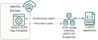

Le modèle d'application SCIM générique a été configuré pour permettre au service GIA de communiquer avec une application personnalisée dotée d'une interface basée sur SCIM. Les points d'extrémité d'API REST sont utilisés par l'interface pour provisionner et synchroniser les utilisateurs
Dans ce diagramme, le modèle d'application SCIM générique a été configuré pour permettre au service GIA de communiquer avec une application personnalisée dotée d'une interface basée sur SCIM. Cette interface utilise des points d'extrémité d'API REST pour provisionner et synchroniser les utilisateurs entre les domaines d'identité et l'application personnalisée.
