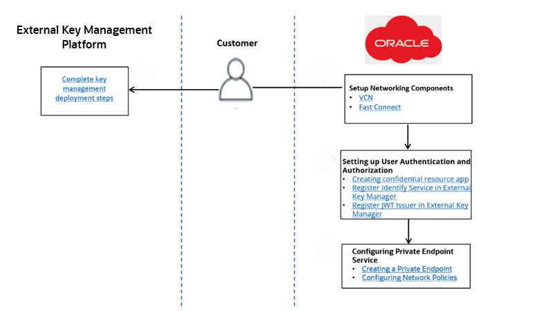

Le processus d'intégration EKMS comprend des détails sur la configuration des composants de réseau, la configuration d'un nouveau compte d'utilisateur, l'octroi d'autorisations d'utilisateur, la configuration d'un point d'extrémité privé et la configuration des politiques de réseau et des politiques IAM pour l'accès à la chambre forte et aux clés.
Le diagramme suivant présente les étapes d'intégration de la fonction EKMS :
Intégration du service de gestion de clés externes
