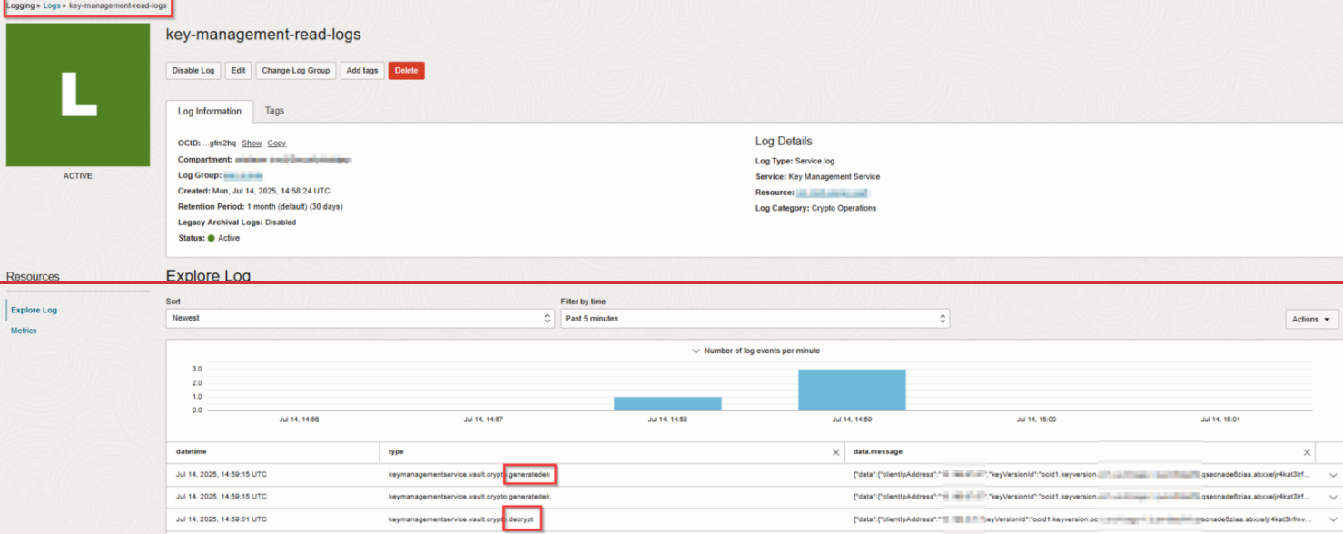

  1. Ouvrez le menu de navigation et sélectionnez Observabilité et gestion. Sous Journalisation, sélectionnez Journaux.
  2. Naviguez jusqu'à un journal de service que vous avez créé pour une chambre forte dans la vue de liste des journaux. Voir Obtention des détails d'un journal si vous avez besoin d'instructions.
  3. Utilisez les contrôles Trier et Filtrer par heure pour contrôler les entrées de journal qui s'affichent dans la liste Explorer le journal. La colonne type affiche le type d'opération cryptographique que l'entrée représente. Par exemple, une entrée pour une opération de déchiffrement a le type d'entrée suivant :
    keymanagementservice.vault.crypto.decrypt
    L'illustration suivante présente un exemple de journal avec une liste d'entrées de journal :
    Image de la page des détails d'un journal de service pour les opérations cryptographiques KMS.

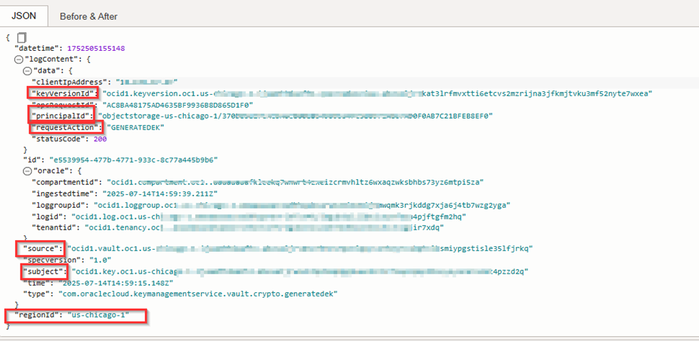

  4. Pour voir les détails complets d'une entrée de journal, sélectionnez la flèche à la fin de la rangée pour l'entrée afin de développer l'entrée et d'afficher une vue au format JSON des détails de l'entrée.
    L'illustration suivante présente un exemple des détails d'une entrée de journal au format JSON :
    Image d'une entrée de journal de service KMS au format JSON.
      "datetime": 1754361617552,
      "logContent": {
        "data": {
          "clientIpAddress": "<example_ip>",
          "keyVersionId": "ocid1.keyversion.oc1.iad.<example_ocid>",
          "opcRequestId": "<example_request_id>",
          "principalId": "objectstorage-us-ashburn-1/<example_principal>",
          "requestAction": "DECRYPT",
          "statusCode": 200
        "id": "51777c94-e29c-4e78-9121-946c77301f62",
        "oracle": {
          "compartmentid": "ocid1.tenancy.oc1.<example_ocid>",
          "ingestedtime": "2025-08-05T02:40:55.747Z",
          "loggroupid": "ocid1.loggroup.oc1.<example_ocid>",
          "logid": "ocid1.log.oc1.iad.<example_ocid>",
          "tenantid": "ocid1.tenancy.oc1.<example_ocid>"
        "source": "ocid1.vault.oc1.iad.<example_ocid>",
        "specversion": "1.0",
        "subject": "ocid1.key.oc1.iad.<example_ocid>",
        "time": "2025-08-05T02:40:17.552Z",
        "type": "com.oraclecloud.keymanagementservice.vault.crypto.decrypt"
      "regionId": "us-ashburn-1"
