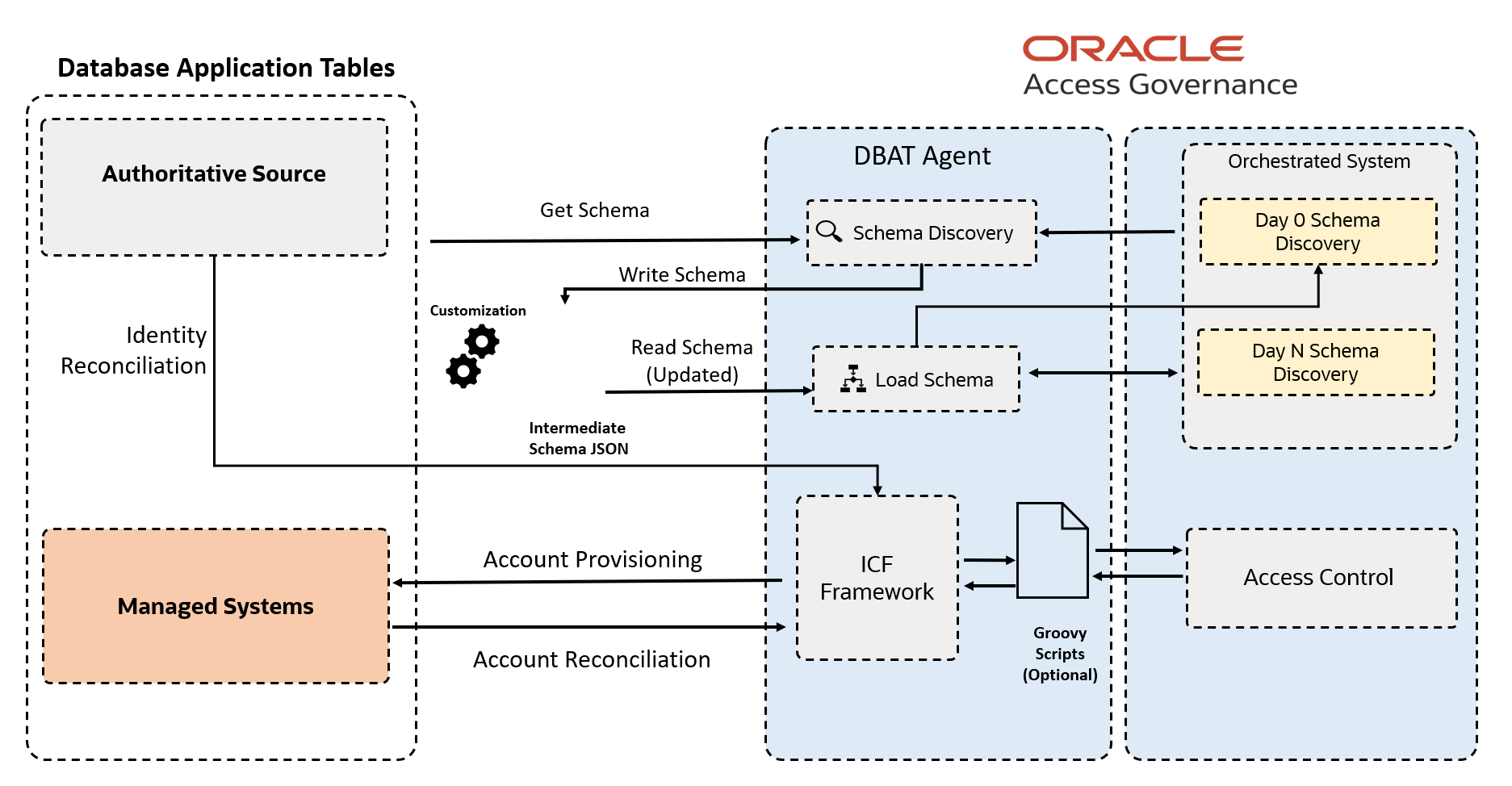

Présentation de l'architecture d'intégration des tables d'application de base de données
L'intégration aux tables d'application de base de données vous permet d'extraire des données d'identité d'un système, de les transporter vers Oracle Access Governance et d'effectuer l'ingestion. Une fois le système connecté, vous pouvez effectuer des tâches et des opérations de provisionnement et de correction, telles que la création, le rapprochement, la mise à jour, la suppression, la désactivation/l'activation, l'ajout/la suppression d'autorisations et l'ajout/la suppression de groupes, qui sont ensuite répercutés dans le système géré.
Architecture DBAT
Figure 1. Architecture DBAT
L'intégration des tables d'application de base de données est mise en oeuvre à l'aide d'un type de connexion basé sur un agent. Cela signifie qu'une connexion directe n'est pas disponible. Par conséquent, une connexion indirecte est établie entre Oracle Access Governance et l'instance de base de données requise à l'aide de l'agent de gouvernance des accès. L'intégration des tables d'application de base de données prend en charge les modes suivants :
  • Si vous sélectionnez le mode de configuration Source faisant autorité lorsque vous configurez un système orchestré de tables d'application de base de données, Oracle Access Governance extraira les données d'identité de l'instance de base de données et les traitera comme une source faisant autorité (de confiance) d'informations d'identité.
  • Si vous sélectionnez le mode de configuration Systèmes gérés, Oracle Access Governance vous permettra de gérer les comptes d'utilisateur dans la base de données cible. Cela permet le provisionnement de nouveaux comptes dans les instances de base de données client à partir d'Oracle Access Governance.
Afin d'identifier le schéma approprié pour votre intégration, l'intégration des tables d'application de base de données offre la détection automatique de schéma. Il s'agit du processus d'identification du schéma de base de données sous-jacent qui contient vos données utilisateur. La prise en charge est assurée pour le schéma limité Jour-0, et les modifications ultérieures du schéma utilisateur sont prises en charge par la prise en charge Jour-N, ce qui vous permet de mettre à jour le schéma avec toutes les modifications apportées aux tables de base de données et de les appliquer à votre schéma détecté.
Les détails des tables pertinentes de la base de données utilisateur sont fournis lors de la création de l'agent. Les détails du schéma sont stockés dans un fichier de schéma situé avec l'agent. Les détails du schéma peuvent être mis à jour en modifiant directement ce fichier selon les besoins.
