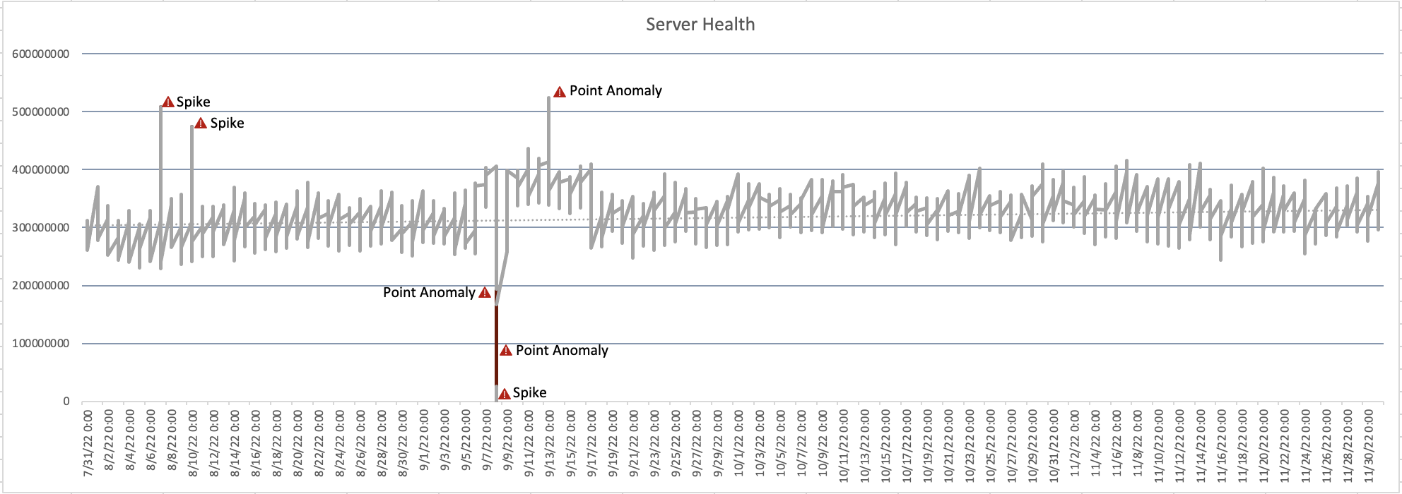

graphique montrant les niveaux de sucre dans le sang sur une période, y compris les horodatages
  • Types de modèles de série chronologique à une seule variable que le service de détection d'anomalies peut identifier avec précision :
    • Modèles saisonniers
    • Tendance fixe
    • Augmentation et diminution continues des jeux de données de tendance linéaire
  • Types d'anomalies que le service de détection d'anomalies peut identifier avec précision :
    • Anomalies de points
    • Spike

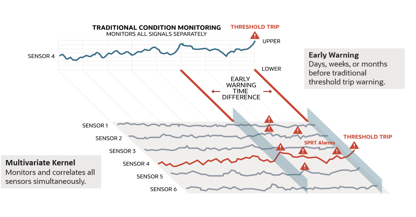

Graphique de capteurs montrant l'alerte précoce MSET-2 fournie lors de la détection d'anomalies.
Le service de détection d'anomalies utilise MSET2 comme noyau principal pour détecter les anomalies de série temporelle à plusieurs variables à partir des jeux de données. MSET2 représente trois techniques :
  • Technique d'estimation d'état à plusieurs variables (MSET)
  • Test séquentiel du rapport des probabilités (SPRT)
  • Traitement intelligent des données (IDP)
Toutes ces techniques ont été inventées par Oracle Labs. Plusieurs industries ont choisi d'utiliser l'algorithme MSET2 pour l'analyse prévisionnelle.
