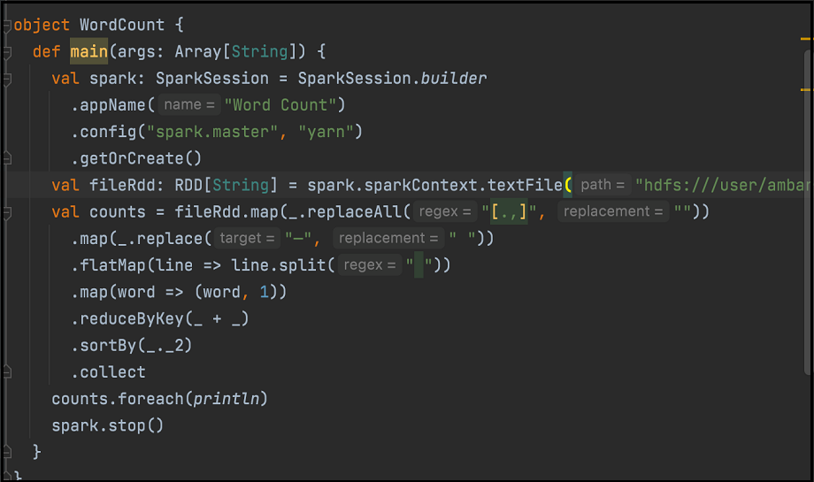

  5. Dans le noeud principal ou d'utilitaire, à partir du répertoire suivant, utilisez les fichiers JAR associés à spark et ajoutez-les en tant que dépendances à votre projet spark. Par exemple, copiez les fichiers JAR spark-core et spark-sql dans lib/ pour le projet sbt.
    /usr/lib/oozie/share/lib/spark/spark-sql_2.12-3.0.2.odh.1.0.ce4f70b73b6.jar
    /usr/lib/oozie/share/lib/spark/spark-core_2.12-3.0.2.odh.1.0.ce4f70b73b6.jar
    Voici un exemple de code de nombre de mots. Assemblez le code au format JAR :
    Exemple de code de comptage de mots
    Dans l'interface Spark Hue, utilisez les fichiers JAR appropriés pour exécuter la tâche Spark.

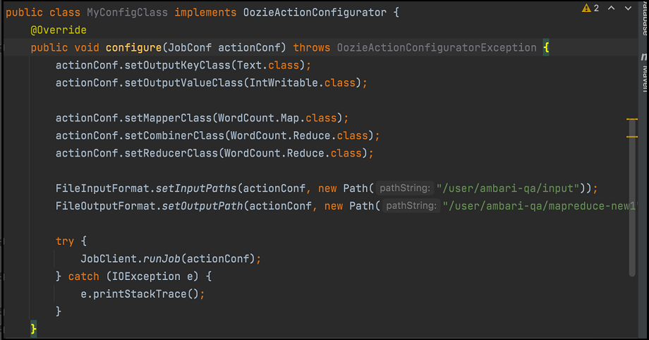

  6. Pour exécuter MapReduce au moyen d'Oozie, procédez de la façon suivante :
    1. Copiez oozie-sharelib-oozie-5.2.0.jar (contient la classe OozieActionConfigurator) dans votre exemple de code.
    2. Définissez les classes de mapper et de réducteur comme indiqué dans n'importe quel exemple de comptage de mots standard MapReduce.
    3. Créez une autre classe comme illustré ici :
      Exemple MapReduce

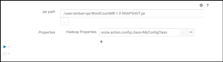

      Encapsulez le code comme indiqué dans l'image précédente avec les classes mapper et reducer dans un fichier JAR et effectuez les opérations suivantes :
      1. Chargez-le dans HDFS à l'aide du navigateur de fichiers Hue.
      2. Indiquez ce qui suit pour exécuter le programme MapReduce, où oozie.action.config.class pointe vers le nom de classe complet dans l'extrait de code, comme indiqué dans l'image précédente.
        Navigateur de fichiers Hue

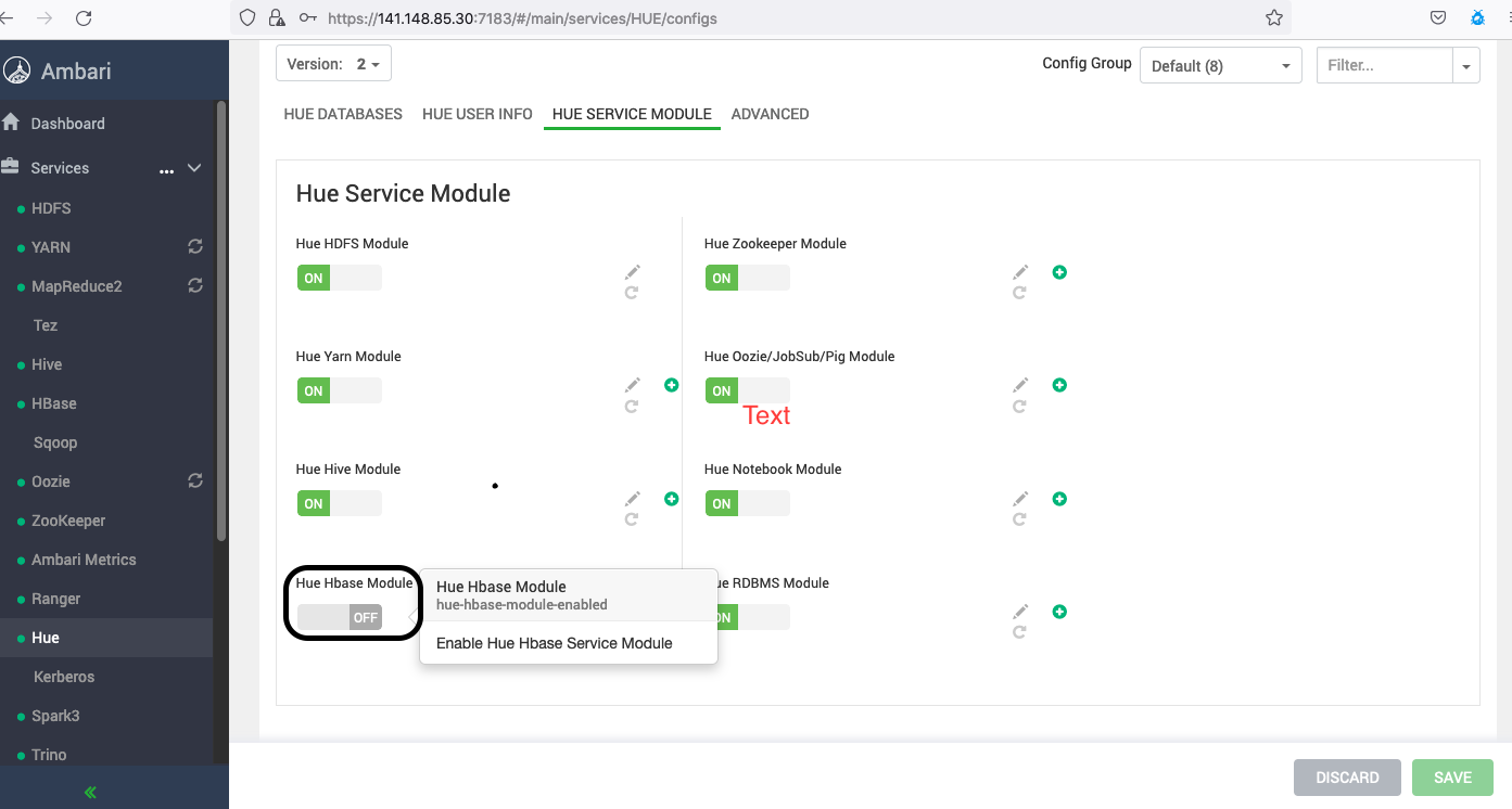

  7. Configurez HBase.
    Dans les grappes du service de mégadonnées version 3.0.7 ou ultérieure, vous devez activer le module Hue HBase à l'aide d'Apache Ambari. Capture d'écran d'Apache Ambari montrant le champ d'activation/désactivation du module Hue HBase.
