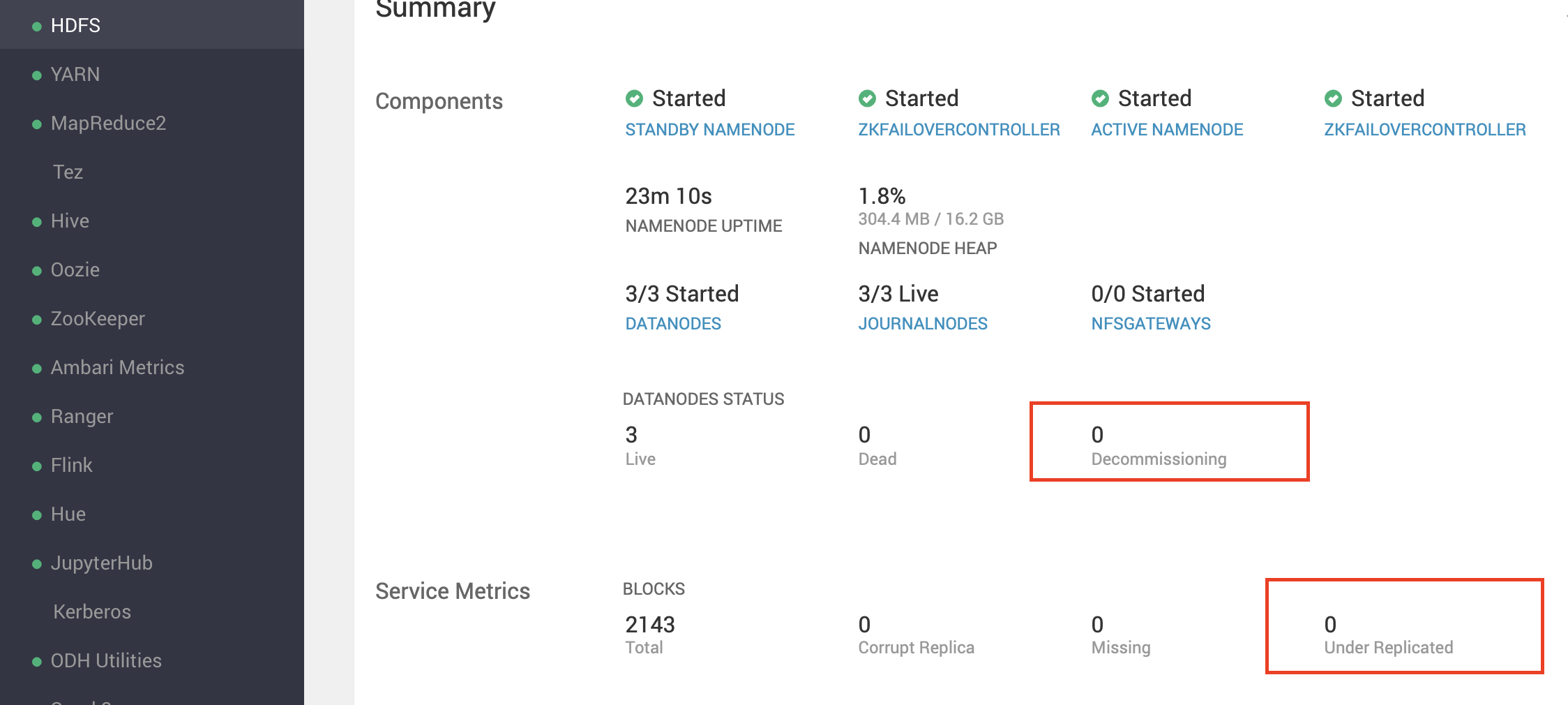

  6. Dans la barre d'outils latérale, sous Services, sélectionnez HDFS. Avant de passer à l'étape suivante, assurez-vous que :
    • Dans la section Components (Composants), DATANODES STATUS > Decommissioning (ÉTAT DATANODES > Mise hors service) est égal à 0.
    • Dans la section Mesures de service, BLOCKS > Under Replicated (Blocs > Sous répliqué) a la valeur 0.
    Vérifier la mise hors service du noeud dans Ambari
