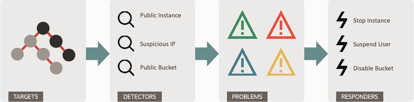

Le diagramme suivant donne un aperçu de haut niveau du flux du système Protection d'infrastructure en nuage. Vous pouvez vous référer à ce diagramme lorsque vous vérifiez les concepts du service Cloud Guard dont les définitions suivent.
Image du flux système de haut niveau dans le service de protection d'infrastructure en nuage

Cible
Définit la portée de ce que le service de protection d'infrastructure en nuage doit vérifier. Pour Oracle Cloud Infrastructure, cette portée est liée au compartiment où la cible est définie et à tous les compartiments enfants de ce point jusqu'à ce qu'une autre cible soit rencontrée. L'autre cible rencontrée prend le relais à partir de ce point jusque dans les compartiments descendants.
  • Une cible peut être constituée de toute votre location OCI (cible au compartiment racine).
  • Pour surveiller les politiques GIA, le compartiment racine doit être une cible.
  • Vous devez spécifier au moins une cible lorsque vous activez le protection d'infrastructure en nuage. Vous pouvez modifier cette cible et en définir d'autres ultérieurement.
  • Les cibles ne peuvent pas se chevaucher, et une seule cible à la fois est appliquée à un compartiment et à ses ressources.
  • Un compartiment (et ses enfants) peut être exempté des contrôles s'il est déclaré cible, mais aucune recette de détecteur ne doit lui être appliquée.
Détecteur
Effectue des vérifications et identifie les problèmes de sécurité potentiels en fonction de leur type et de leur configuration.

Problème
Action ou paramètre appliqué à une ressource susceptible de causer un problème de sécurité. Le service de protection d'infrastructure en nuage surveille l'activité réseau de votre location Oracle Cloud Infrastructure pour identifier et résoudre les problèmes. Problèmes :
  • Sont créés lorsque le service Protection d'infrastructure en nuage découvre un écart par rapport à une règle de détecteur.
  • Sont définis par le type de détecteur qui les crée : activité ou configuration.
  • Contiennent des données sur le type de problème trouvé.
  • Peuvent être résolus, omis ou corrigés.
Répondant
Action que le service de protection d'infrastructure en nuage peut exécuter lorsqu'un détecteur a identifié un problème. Les actions disponibles sont propres aux ressources. Les répondants sont structurés de la même manière que les détecteurs :
