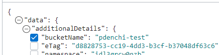

        Pour extraire des données (valeur de chemin)
        1. Sous Sélectionner un chemin, sélectionnez la flèche vers le bas correspondant au journal souhaité.
          Les chemins sont listés pour le journal développé.
        2. Cochez la case correspondant au chemin souhaité.
          L'image suivante présente un exemple de chemin sélectionné (bucketName) et de chemin non sélectionné (eTag) :
          Chemins sélectionné et non sélectionné
          Sous Edit path (Modifier le chemin), les champs Dimension name (Nom de dimension) et Value (Valeur) sont alimentés automatiquement à partir du chemin sélectionné.
          Si aucune données de journal n'est disponible, vous pouvez entrer manuellement une valeur de chemin avec un nom de dimension personnalisé sous Modifier le chemin. Le chemin doit commencer par logContent et utiliser la notation par points (.) ou l'index ([]). Les points et l'index sont les seuls sélecteurs JMESPath pris en charge. Par exemple :
