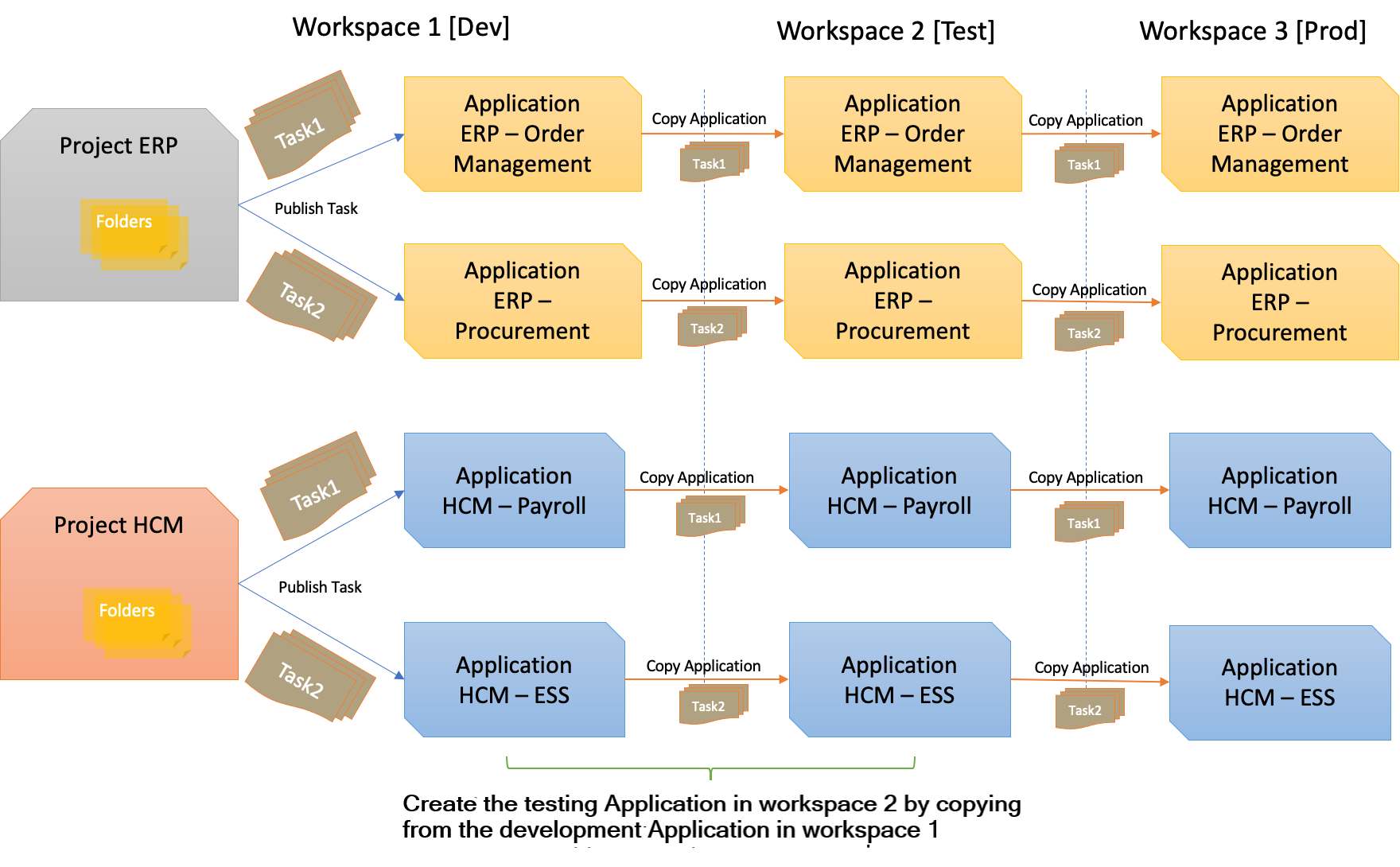

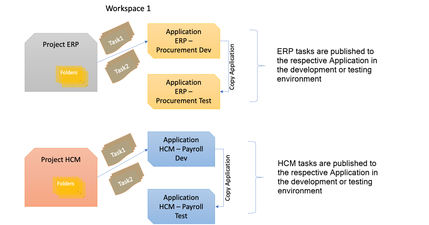

Ce qui suit décrit comment utiliser des applications pour gérer les objets d'exécution de différents projets dans un espace de travail. Par exemple, si vous avez un projet pour des flux de données et des tâches de planification des ressources d'entreprise (ERP) et un projet pour la gestion du capital humain (HCM), vous pouvez créer une application ERP et une application HCM. En outre, vous pouvez utiliser des applications différentes pour le développement et les tests. Les applications à tester peuvent être créées à l'aide de ressources existantes dans les applications de développement correspondantes, comme le montre l'illustration suivante. Lorsque des modifications sont apportées au nombre et au type de tâches publiées dans une application de développement, vous pouvez synchroniser.
Applications dans un espace de travail avec deux projets
Il n'est pas nécessaire que l'application existante (source) à copier se trouve dans le même compartiment ou espace de travail que la nouvelle application (cible). Par exemple, si vous avez des espaces de travail distincts pour le développement, les tests et la production, vous pouvez créer une application de test dans l'espace de travail 2 en tant que copie de l'application de développement qui se trouve dans l'espace de travail 1 et synchroniser les modifications lorsque nécessaire. De même, vous pouvez créer une application de production dans l'espace de travail 3 en tant que copie de l'application de test qui se trouve dans l'espace de travail 2, et synchroniser les modifications si nécessaire.
Applications dans trois espaces de travail
