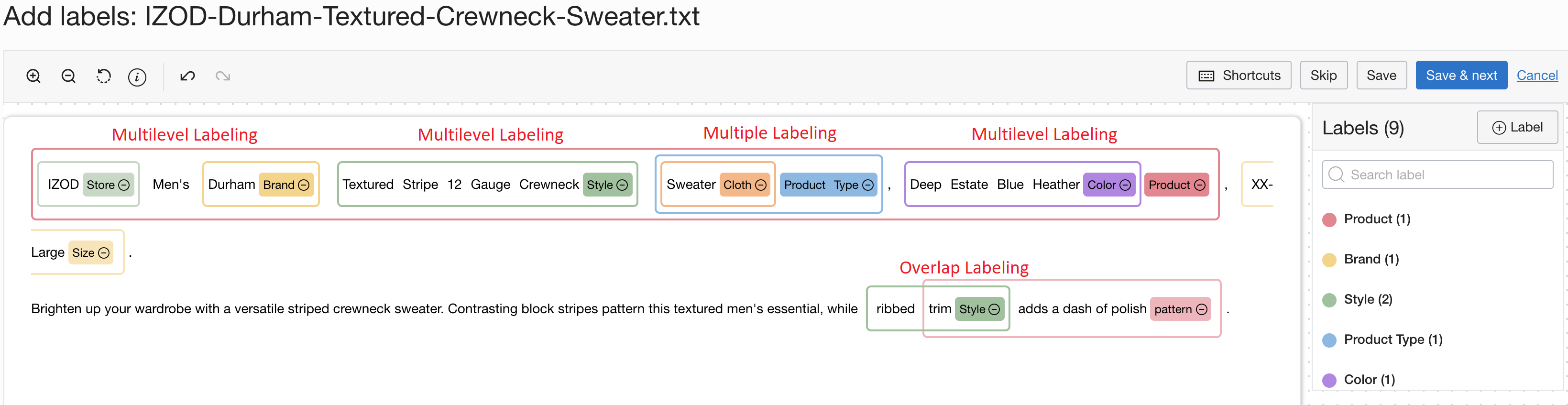

      La reconnaissance d'entité nommée imbriquée (NER) vous permet de mettre le texte en surbrillance de trois façons :
      • Chevauchement - où vous pouvez annoter des phrases qui se chevauchent.
      • Multiple - où vous pouvez annoter le même texte, avec des étiquettes différentes, jusqu'à quatre fois.
      • Multi-niveaux - où vous pouvez annoter des sous-textes de morceaux de texte déjà annotés, jusqu'à 15 fois.
      Cette image illustre les trois modes NER imbriqués : Exemple de texte annoté à l'aide d'un NER imbriqué. Multilevel et Multiple se trouvent sur la première ligne du texte, Overlap sur la seconde.
