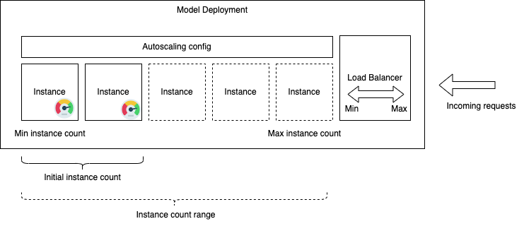

Déploiement de modèle présentant l'équilibreur de charge entre les demandes entrantes et toutes les instances. Seules deux instances sont disponibles initialement. Le nombre minimal d'instances, le nombre initial d'instances, l'intervalle de nombres d'instances et le nombre maximal d'instances sont affichés.
