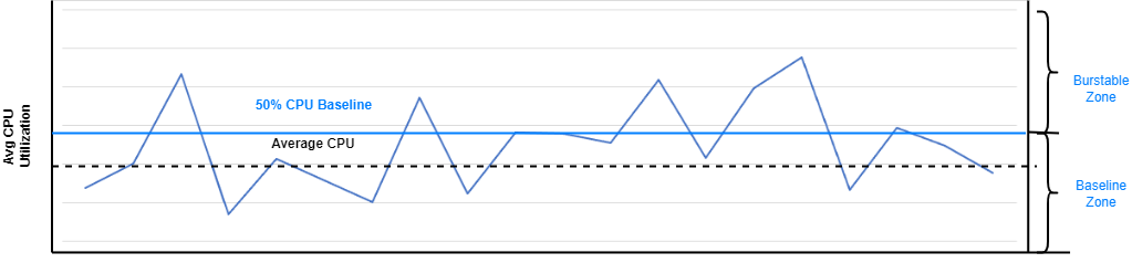

Graphique montrant la référence d'UC par rapport à l'utilisation d'UC sur une période. Avec Zone de référence et Zone extensible indiquées.

  • Utilisation d'UC de base : OCI offre moins qu'une référence d'UC standard adaptée aux différentes demandes de charge de travail. Les options sont de 50 % ou 12,5 %, ce qui permet de répondre à différentes demandes de charge de travail. Si vous déployez des modèles d'apprentissage automatique, seule la référence de 50 % est disponible.
  • Capacité d'augmentation : Peut augmenter à des niveaux supérieurs lors de pics occasionnels de demandes de serveur, en s'adaptant à l'évolution des besoins de calcul.
  • Comparaison avec les machines virtuelles traditionnelles : Contrairement aux instances de machine virtuelle traditionnelles avec des ressources d'UC fixes, les instances à capacité extensible conservent un niveau d'utilisation d'UC standard.
  • Référence et séparation sélectionnées par l'utilisateur : Permet aux utilisateurs de sélectionner une utilisation d'UC de référence, avec la possibilité d'augmenter temporairement l'utilisation d'UC au-dessus de cette référence, jusqu'à 100 % des coeurs d'UC provisionnés.
