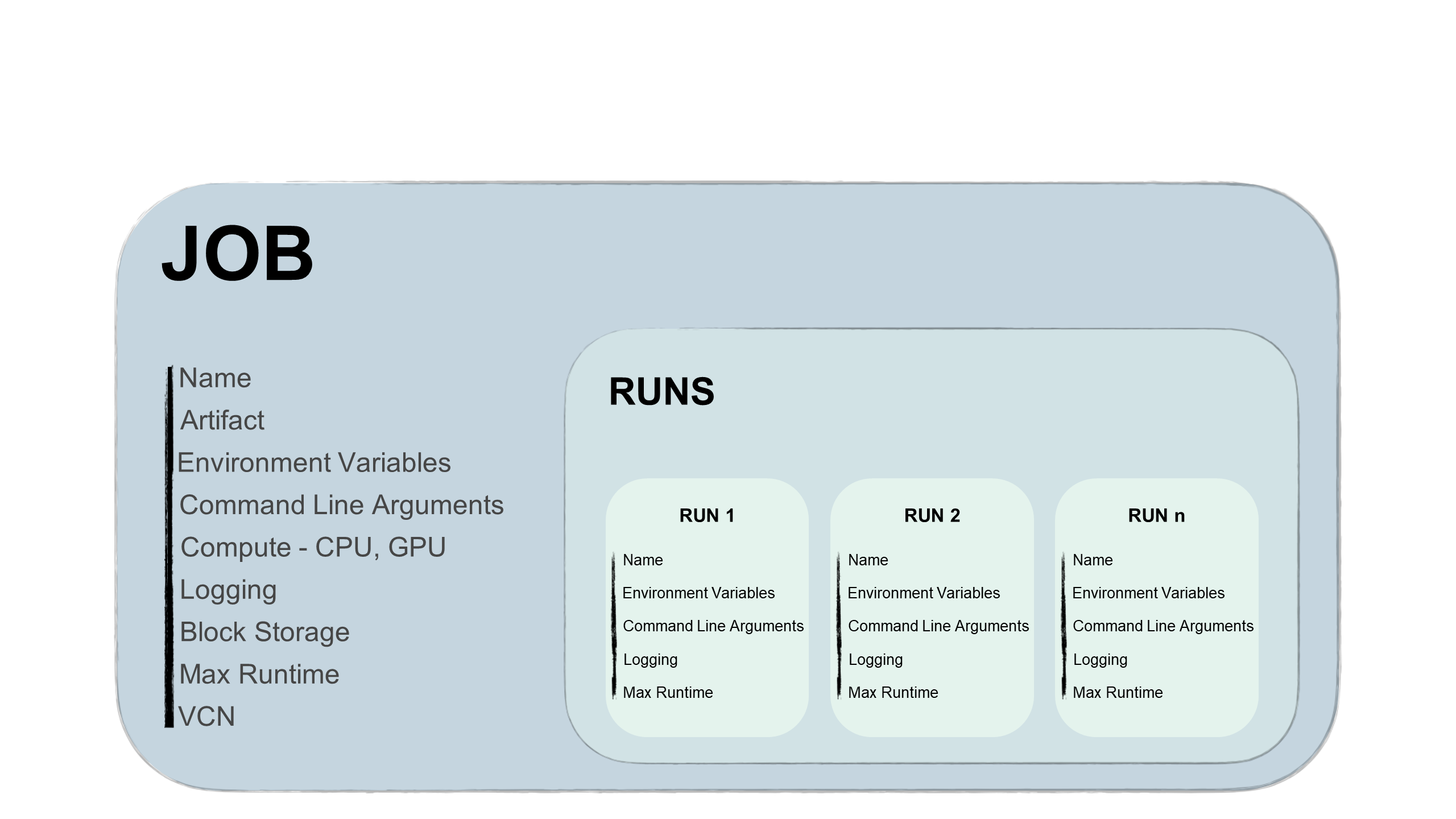

Les travaux comportent deux parties, un travail et une exécution de travail :
- Travail
Un travail est un modèle qui décrit la tâche. Il contient des éléments tels que l'artefact de travail qui n'est pas mutable et qui ne peut pas être modifié après son chargement dans un travail. En outre, le travail contient des informations sur les formes de calcul sur lesquelles la tâche s'exécute, les options de journalisation, le stockage par blocs et d'autres options. Vous pouvez ajouter des variables d'environnement ou des arguments d'interface de ligne de commande à des travaux pour les rendre uniques ou similaires lors des exécutions à venir. Vous pouvez remplacer ces variables et arguments dans les exécutions de travail.
Vous pouvez modifier la forme de calcul dans le travail et entre les exécutions de celui-ci. Par exemple, si vous voulez exécuter un travail sur une forme plus puissante, vous pouvez modifier sa forme de calcul, puis lancer une nouvelle exécution.
Conseil
Vous n'avez pas besoin d'attendre la fin de l'exécution du travail pour modifier la forme.
- Exécution de travail
Une exécution de travail est le processeur de travail réel. Dans chaque exécution de travail, vous pouvez remplacer certaines options de configuration du travail, et plus important encore, les variables d'environnement et les arguments de l'interface de ligne de commande. Vous pouvez effectuer plusieurs exécutions d'un même travail séquentiellement ou simultanément avec des paramètres différents. Par exemple, vous pouvez tester la performance du même processus d'entraînement de modèle en indiquant des hyperparamètres différents.
