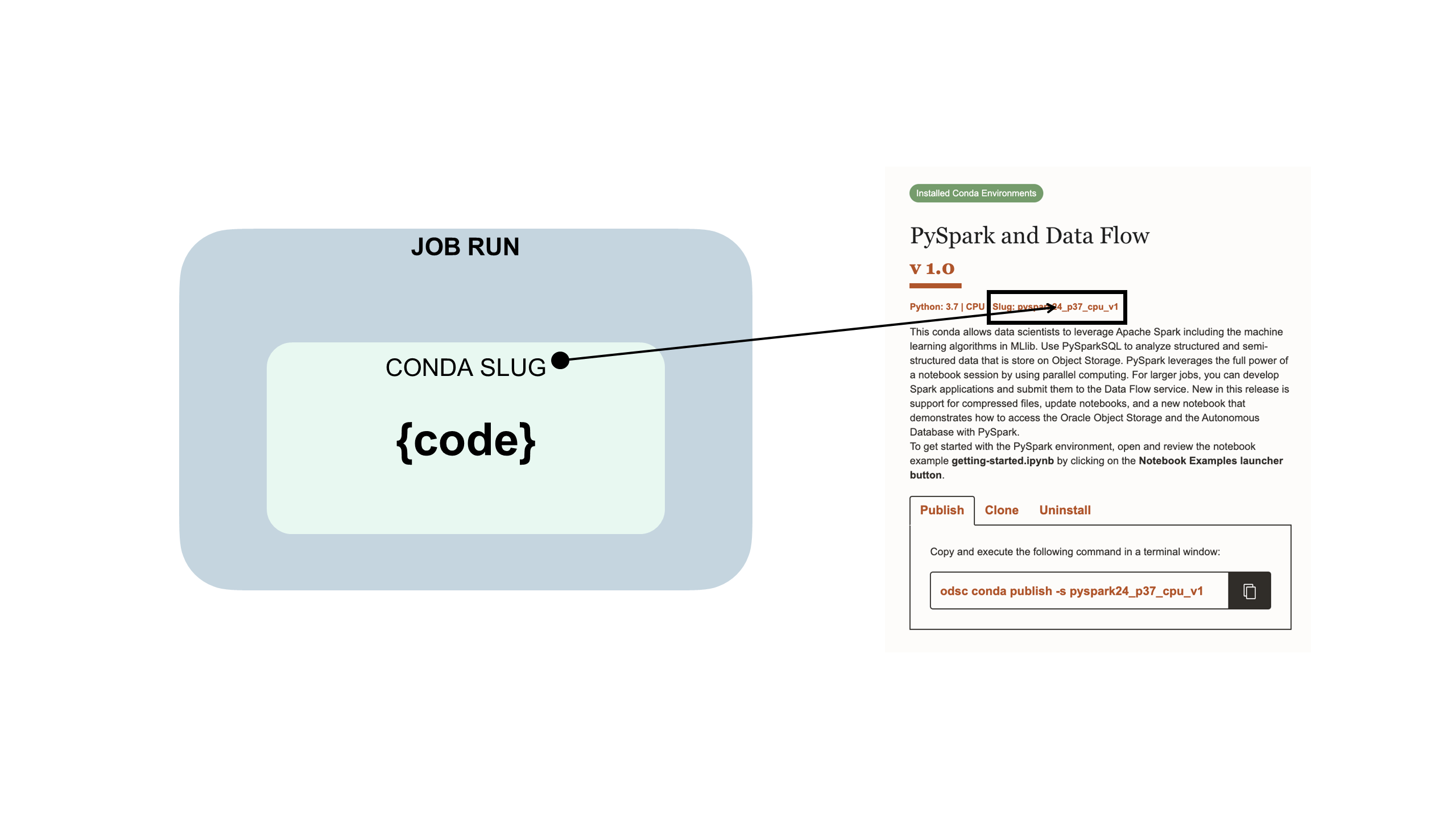

Votre code de travail est intégré dans un environnement Conda du service de science des données :
Affiche comment le code de travail est intégré dans un Conda, une forme et une exécution de travail du service de science des données. Ligne-bloc Conda dans la carte Conda.
  1. Recherchez l'environnement Conda du service de science des données à utiliser, puis sélectionnez l'un des éléments suivants :
    • Dans la console :
      1. Dans un projet, créez une session de carnet.
      2. Ouvrez la session de carnet.
      3. Consulter les environnements Conda et sélectionner l'environnement Conda du service Science des données à utiliser.
      4. Copiez la ligne-bloc de l'environnement Conda à partir de la carte sélectionnée.
        Lors de l'exécution d'un travail avec un environnement Conda du service Science des données, vous n'avez pas besoin de le publier dans le service de stockage d'objets. Vous n'avez besoin que de la valeur de sa ligne-bloc.
