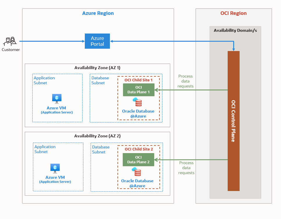

L'infrastructure utilisée dans les services de base de données multinuages Oracle est déployée dans des zones isolées et sécurisées du centre de données Azure dans une zone de disponibilité au sein de la région. L'infrastructure Oracle Database@Azure située dans le centre de données Azure est appelée site enfant dans l'architecture multinuage. Tout le matériel Oracle est exploité et géré par le personnel Oracle Cloud Infrastructure (OCI) uniquement.
Pour chaque région prise en charge, le site enfant est connecté à un site parent OCI contenant le plan de contrôle Oracle Database@Azure, qui se trouve dans un centre de données régional OCI dans la même zone géographique. Par exemple, le site enfant de la région Azure East US (Virginia) est apparié au site parent de la région OCI US East (Ashburn).
Le site enfant est considéré comme une extension du site parent OCI, ayant donc le même profil de sécurité, de gestion, de résilience et de performance d'une région OCI. Les sites parents OCI sont placés stratégiquement dans le même pays et à proximité du site enfant correspondant, ce qui garantit la souveraineté des données, la résidence des données et une faible latence dont les utilisateurs ont besoin. Le plan de contrôle d'OCI est conçu pour fournir des capacités de gestion robustes, donnant la priorité à la haute disponibilité, à la résilience et à une sécurité rigoureuse.
Le plan de contrôle OCI est conçu autour de la haute disponibilité, de la résilience et de la sécurité. Le plan de contrôle OCI et les meilleurs services de base de données d'Oracle garantissent une performance élevée et un environnement multinuage sécurisé, ce qui vous donne un contrôle centralisé et une confiance opérationnelle.
Architecture
Le diagramme suivant présente l'architecture de plan de contrôle multinuage Oracle Database@Azure.
Démarrage du diagramme d'architecture.
