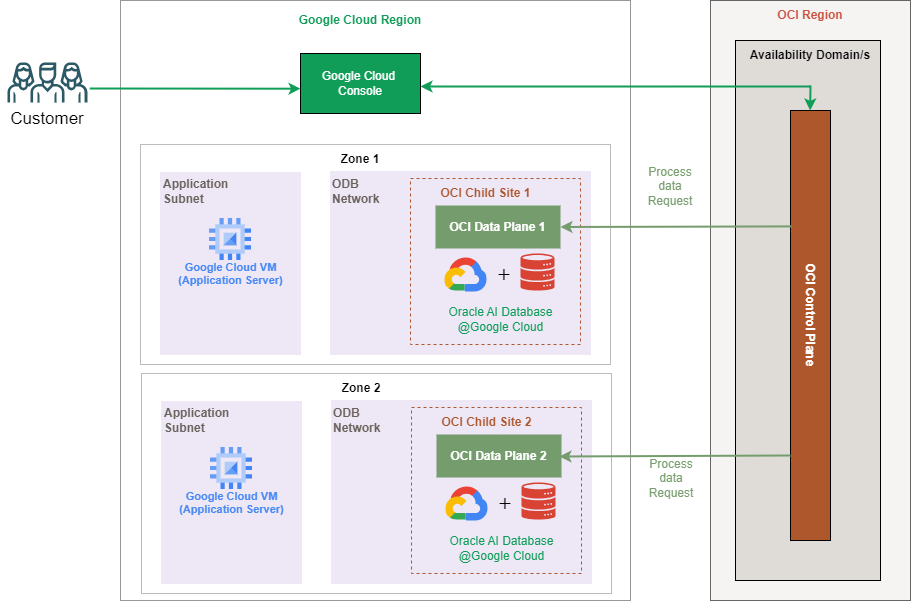

L'infrastructure utilisée dans les services de base de données multinuages d'Oracle est déployée dans des zones isolées et sécurisées du centre de données Google Cloud dans la région. L'infrastructure Oracle AI Database@Google Cloud située dans le centre de données Google Cloud est appelée site enfant dans l'architecture multinuage. Tout le matériel Oracle est exploité et géré par le personnel Oracle Cloud Infrastructure (OCI) uniquement.
Pour chaque région prise en charge, le site enfant est connecté à un site parent OCI contenant le plan de contrôle Oracle AI Database@Google Cloud, qui se trouve dans un centre de données régional OCI de la même zone géographique. Par exemple, le site enfant dans Google Cloud N. La région Virginia (US-east4) est jumelée au site parent dans la région OCI US East (Ashburn).
Le site enfant est considéré comme une extension du site parent OCI, ayant donc le même profil de sécurité, de gestion, de résilience et de performance d'une région OCI. Les sites parents OCI sont placés stratégiquement dans le même pays et à proximité du site enfant correspondant, ce qui garantit la souveraineté des données, la résidence des données et une faible latence dont les utilisateurs ont besoin. Le plan de contrôle d'OCI est conçu pour fournir des capacités de gestion robustes, donnant la priorité à la haute disponibilité, à la résilience et à une sécurité rigoureuse.

Diagramme d'architecture
Le diagramme suivant présente l'architecture de plan de contrôle multinuage d'Oracle AI Database@Google Cloud.
Architecture de plan de contrôle multinuage d'Oracle AI Database@Google Cloud.
